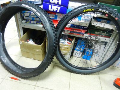

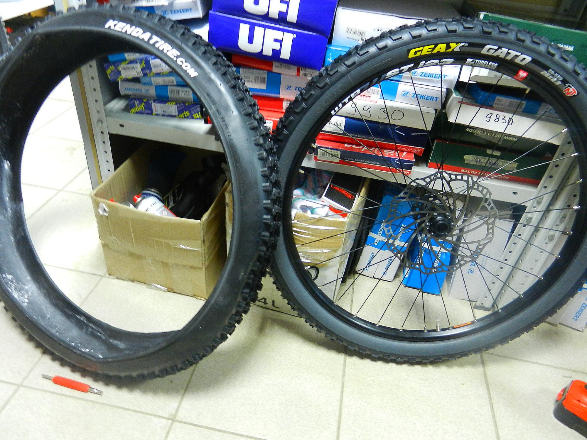

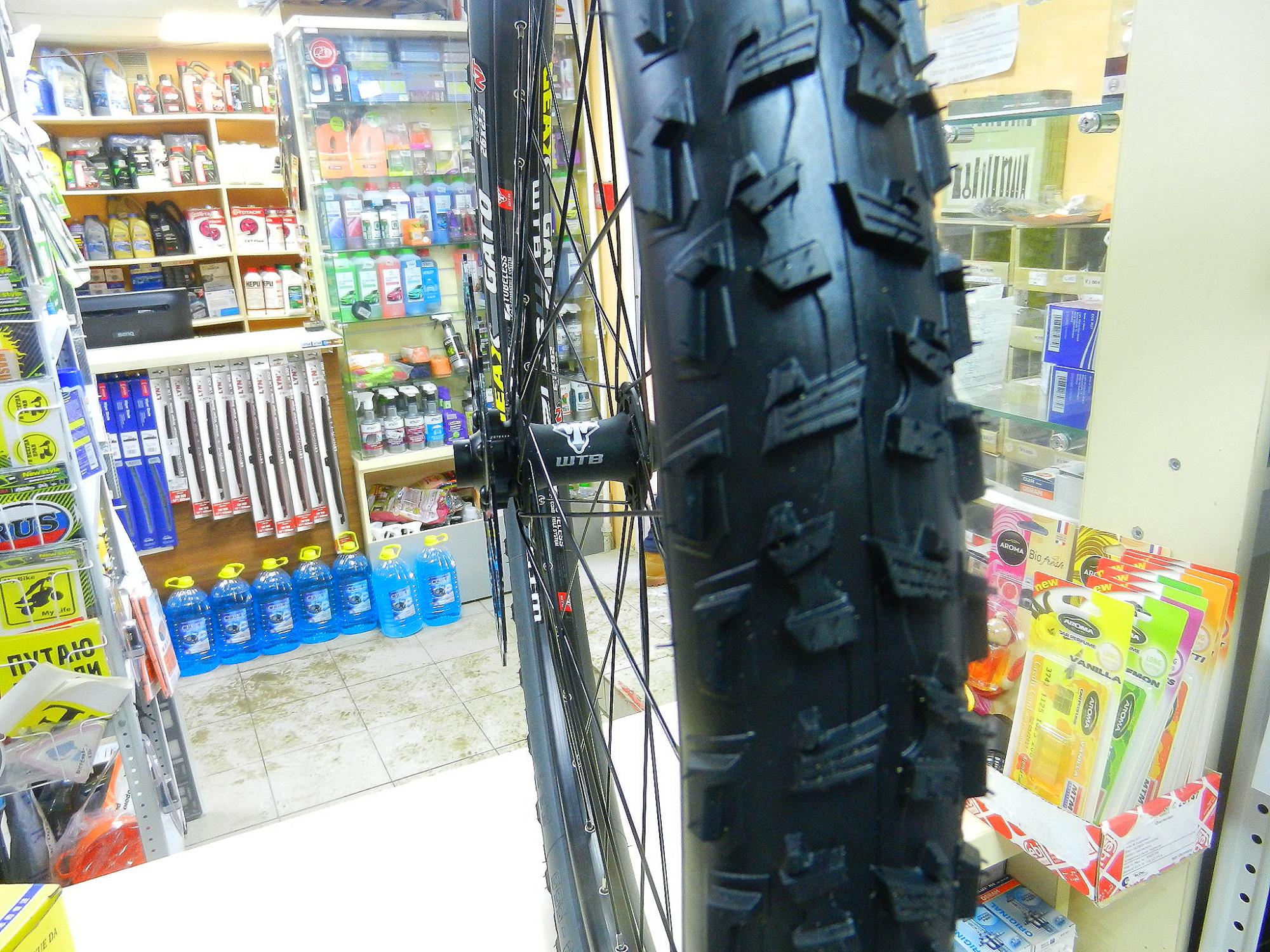

Наконец-то! Свершилось! Решил я как то в том году, в ноябре, собрать колесо своими руками, заспицевать так сказать и все такое.... В итоге была куплена втулка WTB обод WTB спицы разрекламированные DT SWiss ( в итоге сжог ихх ф топке! )  потом купил спицы Richman 14g  ( ОГОНЬ! )
долго мухлевал с длиной спиц, в итоге подобрал 262 мм , а можно было и 260мм. Про спицовку отдельная история, раз 25 пересматривал все видосы, собирал, разбирал, опять... снова.... раза 4 в итоге повторялось. ( опыта же нет :-( )  в итоге каким то чудом получилась три креста спицовка, только пару спиц не туда воткнул. Подтянул все как положено, ободная лента Nukeproff  ротор  Magura 203 Storm SL  камера швальба даунхилл 13G  26*2.3-2.75 покрыха GEAX Gato  26*2.3 за смешные 908 руб!! ( кенду с фото очканул одевать, уж больно матёрая! 26*2,6 тяжелая и жесткая до ужаса, но видимо и надежная )  итого колесо обошлось  примерно 9000 руб. и три месяца танцев. Вот так я учился уму разуму , и затачивал свои навыки ))
Запасное переднее колесо для HPC Revolution , единственного в РФ - готово! Ура, товарищи!
