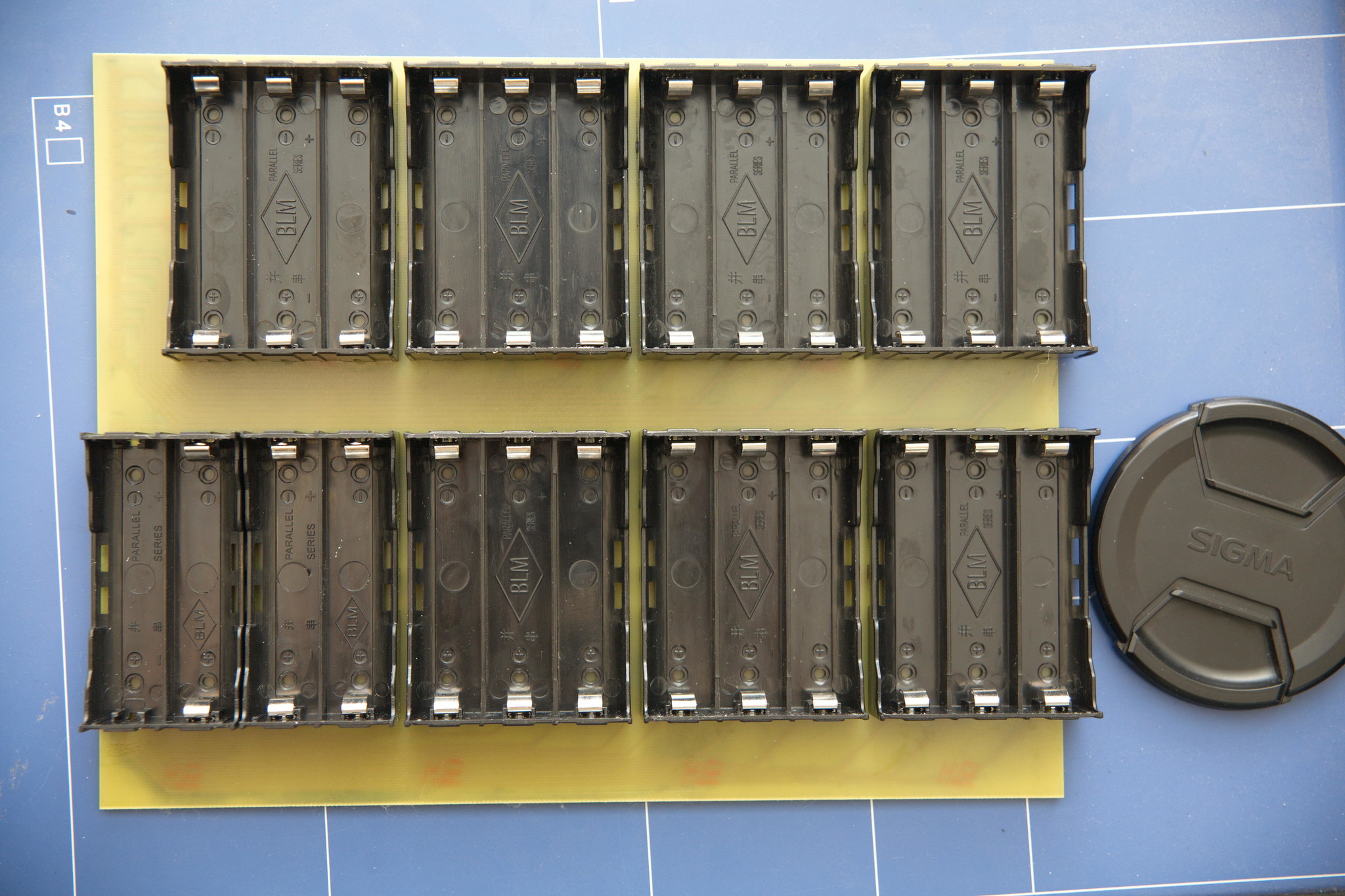

   Оказалось сильное падение на ПРУЖИНКАХ которые контачат на аккумуляторы.
   Любая пара прижатых контактов имеет всего три общих точки соприкосновения. Добавить сюда материал контактов - золотые контакты имеют наименьшее сопротивление, следовательно, максимальную плотность тока. В бытовых зарядниках поверхность контакта никель, или ещё хуже - химическое лужение, которое не допускает серьёзных токов (выше 100 - 200 мА).
   А ещё нельзя забывать о естесственных загрязнениях поверхностей контактов - так набирается суммарное нежелательное падение напряжения. Есть у электриков поговорка: холодная пайка - горячий контакт, горячая пайка - холодный контакт.
Кулибин
Цитата: Выкл. от 21 Нояб. 2014 в 22:05
        = author=18f46k20 =
Вот эти стаканчики не имеют таких проблем.

Ну вот теперь другое дело.
Всё замечательно работает.
