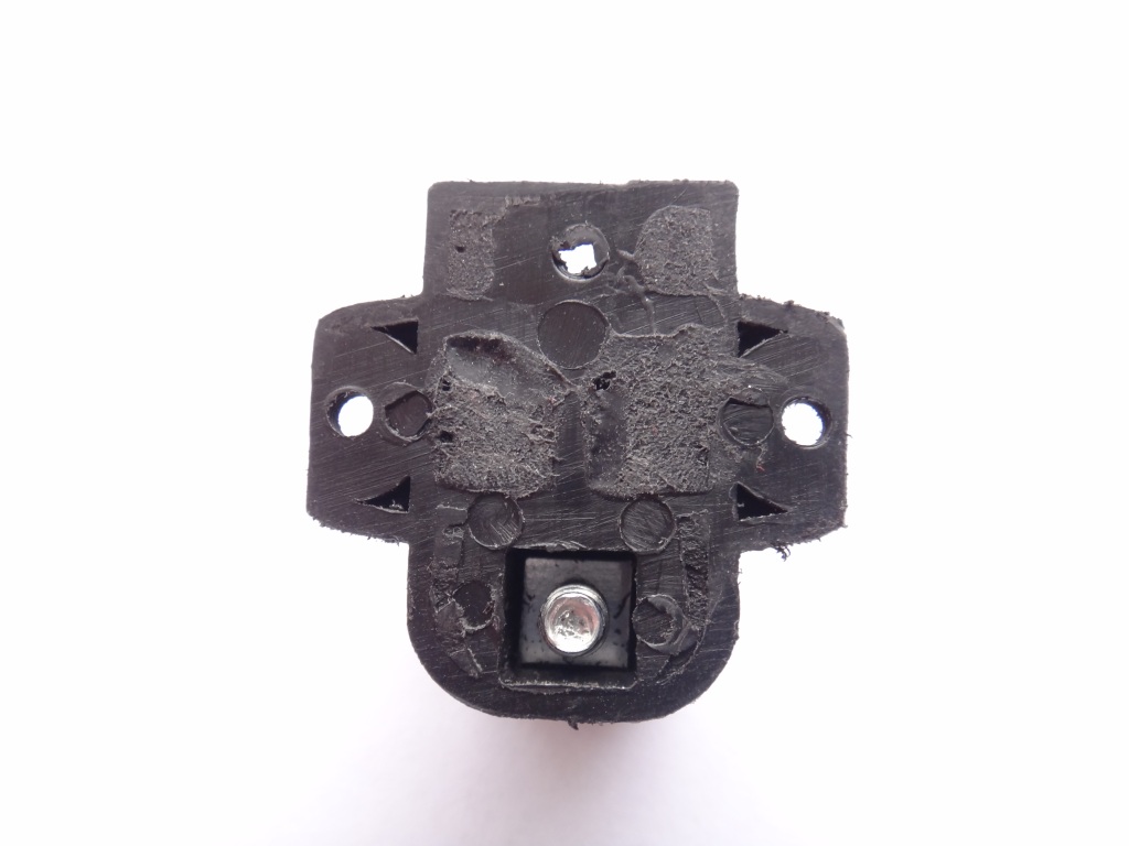

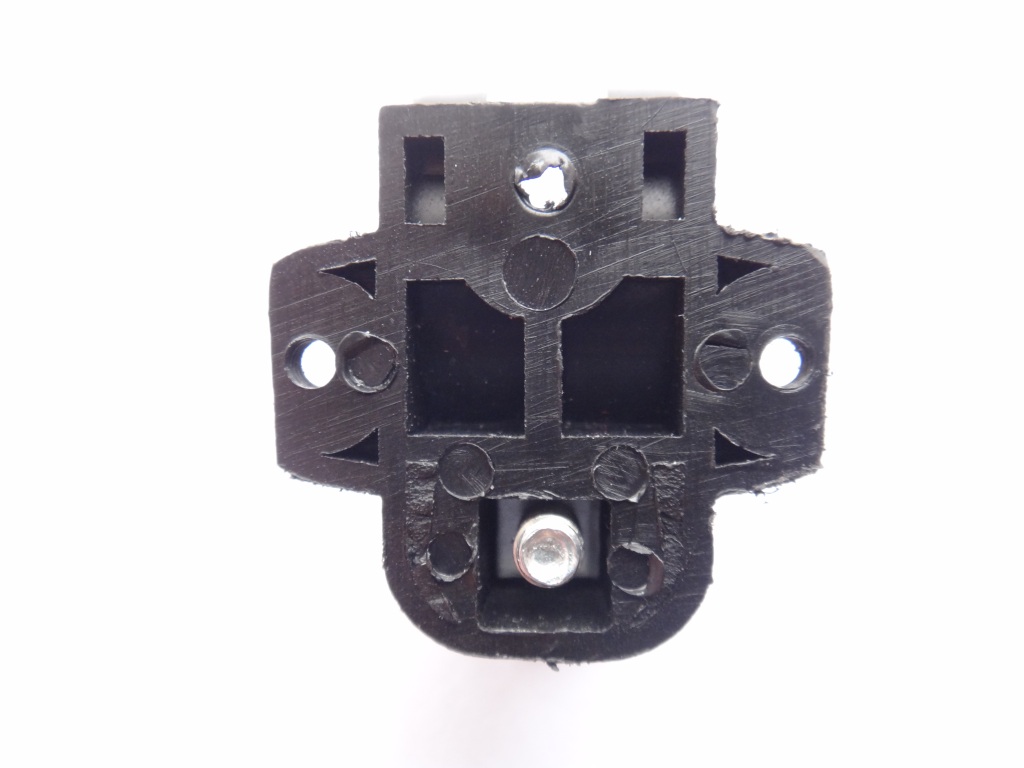

Рекомендации в сети по поводу ремонта рукоятки газа сводятся к замене датчика холла. Но что делать - если сломался пластик? В частности - крючки, закреплённые на базе и цепляющие рукоятку... - Очень хлипкая деталь и с самой нагружаемой функцией. Специально сделали - чтоб быстро сломалось, бизнес - есть бизнес.
Какие варианты неисправностей и методы ремонта вам известны?
Напрашивается кожух сверху, охватывающий начало рукоятки и базу, или гайку вварить внутрь руля гайку и привинтить ручку с шайбами. Правда контрагайку не поставишь. Тогда вваривать болт надо, и будет нагромождение торчать на торце...

был у меня обрезок крыла дюраль 1mm. выгнул выточил крючки и вплавил вместо старых, к сожалению фото нет, но лучше конечно новая ручка.

пластик ремонтируют так,вместо того что отвалилось,насыпают пищевую соду,на нее капаем суперклеем(не гелем),твердеет 2-3 секунды.Как нужный объем готов,обтачиваем,шлифуем.

про клей и соду +1500 :-)
но еще необходимо проармировать поверхность сеткой и лучше с двух сторон.
берем паяльник мелкую сетку и вплавляем постепенно в поверхность пластика, а щели залеваем клец-содой
так обычно ремонтируют ноутбуки - их петли и крышки-держит очень крепко и навсегда!
