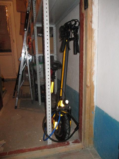

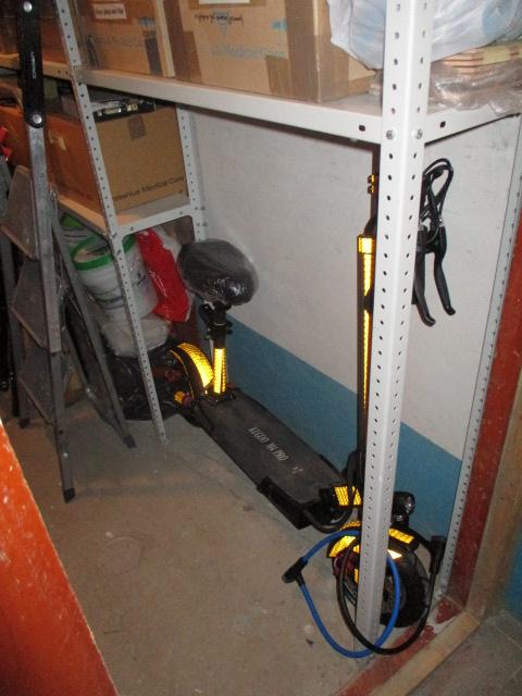

может быть, и может быть не приятно, есть уже темы на форуме, как они горят и взрываются. У меня тема есть о своем месте для заряда и хранения самоката на родственном форуме, но я продублирую ее еще сюда, т.к хочу услышать больше мнений, советов, критики, обсуждения этого серьезного вопроса.
вот место хранения самоката у меня. Единственная надежда, что в состоянии покоя он не загорится, иначе кладовая, загорится серьезно, а рядом соседская квартира, санузел, ванна и кухня по этой стене вдоль до лоджии. Рядом с входом в кладовку - входная дверь в наш с соседями тамбур на две квартиры. Что я могу сделать? на бетонную стену наклеить на герметик для печей базальтовый картон - до 1200 гр, по бокам, внизу полки стеллажа поставить металлические листы, также обшитые базальтовым картоном.  Можно спереди еще лист металлический ставить до уровня деки, а на уровне деки слева оставить свободный выход гари, горящего электролита на боковую левую стенку, чтобы фонтан не вверх бил где полка и далее разлетался по кладовки сбоку, а только внизу на уровне деки по полу на стенку; дверь деревянную также обшить базальтовым картоном, да и стенку слева тоже можно, чтобы ее не прожигало сильно феерверком. Верхнюю полку стеллажа также покрыть базальтом со стороны самоката. Ну и на полку сверху прикрепить дымовой датчик, на деку снизу термодатчик. и несколько порошковых автоматических огнетушителей раскидать - один над самокатом, один над полкой сверху самоката и один сбоку в сторону лоджии - по ходу стеллажа. Один можно в проходе слева стеллажа.
Но здесь уже если процесс пойдет, то только прибегать и тушить, а может даже лучше дверь в кладовку и не открывать, в расчете что огнетушители сами потушат все.
Или не заморачиваться, а полагать, что ничего не произойдет, пусть просто так стоит, приведя аккумулятор с BMS в нормальное состояние и отслеживая его через bluetooth?
Вдали кладовки на фото - пластиковая дверь - выход на лоджию, где я буду заряжать самокат.
ширина кладовки как на фото 1 м, может чуть больше типа 1.2 м. Т.е слева сразу стена и узкий проход между стеллажом и стеной, по которому никто часто не ходит, хотя у соседей есть ключи, потому-что в месте мусоропровода у соседки тоже кладовка и сквозной проход с моей лоджии на другую общественную лоджию, где на фото много всего соскладировано, но оно лежит мертвым грузом, соседи им не пользуются, но всегда могут зайти на свою лоджию и в кладовку.
krserv
А вообще хрень еще та, знать бы что там китайцы наколхозили.
Вот из рассказа знакомого из реальной жизни:
У нас два прибора из-за АКБ взорвались. Батарейки там меньше вашей, но....... Первый прибор спалил ночью лабораторию завода, а второй чуть не спалил нашу метрологию. Бахнуло нормально. Второй прибор тушил генеральный обычным порошковым огнетушителем - дело было вечером и основная масса народа уже дома чалилось.
За сим - ящик с воздуховодами с выводами на открытый воздух, внутрь автоматический огнетушитель. Ящик из 3-ки пойдет скорей всего. Посмотрите как устроены шкафы для хранения горючих газов. Должна быть руководящая документация.
