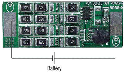

Коротнул контакты, ушла в защиту. Напряжение показывает 12v а вот ток не идет. Должна была выйти при зарядке но не выходит. Bms покупал тут ссылка http://all-power.ru/equipment/akkumuljatornye-batarei/litii-zhelezo-fosfatnye-akkumuljatory/bms-battery-manegement-system/bms-pcm-4s-12v-90a-lifepo4-cena-3-690-rub/

Так там в описании сказано.. без защиты, так что имела право помереть. При цене в три с чем-то тысячи её ремонт на мой взгляд невыгоден. Похоже раз нет напряжения не только полевики полетели (испарились) в ключах но и схема управления. При пробое только ключей напряжение было бы всегда. При испарении части ключей даже бы работала, пусть и с меньшим током. Так что не в защиту она ушла а в сгорание :( .

Напряжение таки есть, ток не течет. В таком случае ремонт реальный?
Добавлено 14 Янв 2015 в 10:16
Подключал малоамперный 12 вольтовый  диот то он работает, хоть и не на всю

Судя по данным на сайте у неё нет защиты от КЗ, драйверов транзисторов на фото не видно => скорее всего транзисторы сгорели при попытке отключения по просадке напряжения.
Надо тыкать тестером.

При таком монтаже (где всё жестоко запаяно на плату с толстым-толстым слоем олова) для отпайки любого силового транзистора реально приходится всю плату раскалять в печке (с нижним подогревом) до 150..230 С и потом со страшными муками выпаивать транзисторы феном/мощным паяльником, иначе от обычного паяльника отрываются дорожки. Драйвера транзисторов как таковые в Бмске не нужны, там же нет коммутации  с высокой частотой, затворная емкость может заряжаться хоть секунды. Даже интересно, неужто все транзисторы выгорели зараз, что нет напряжения. Обычно в ключах часть выгорает часть в КЗ уходит...

Драйвер нужен, чтобы токи КЗ отключать. Или не нужен если защиты нет.
Может быть и не все ключи выгорели, а только один и при этом замкнул общую шину затворов на исток (возможно сжёг цепь управления). Короче надо прозванивать все транзисторы и смотреть есть ли жизнь на затворе во включенном состоянии.
