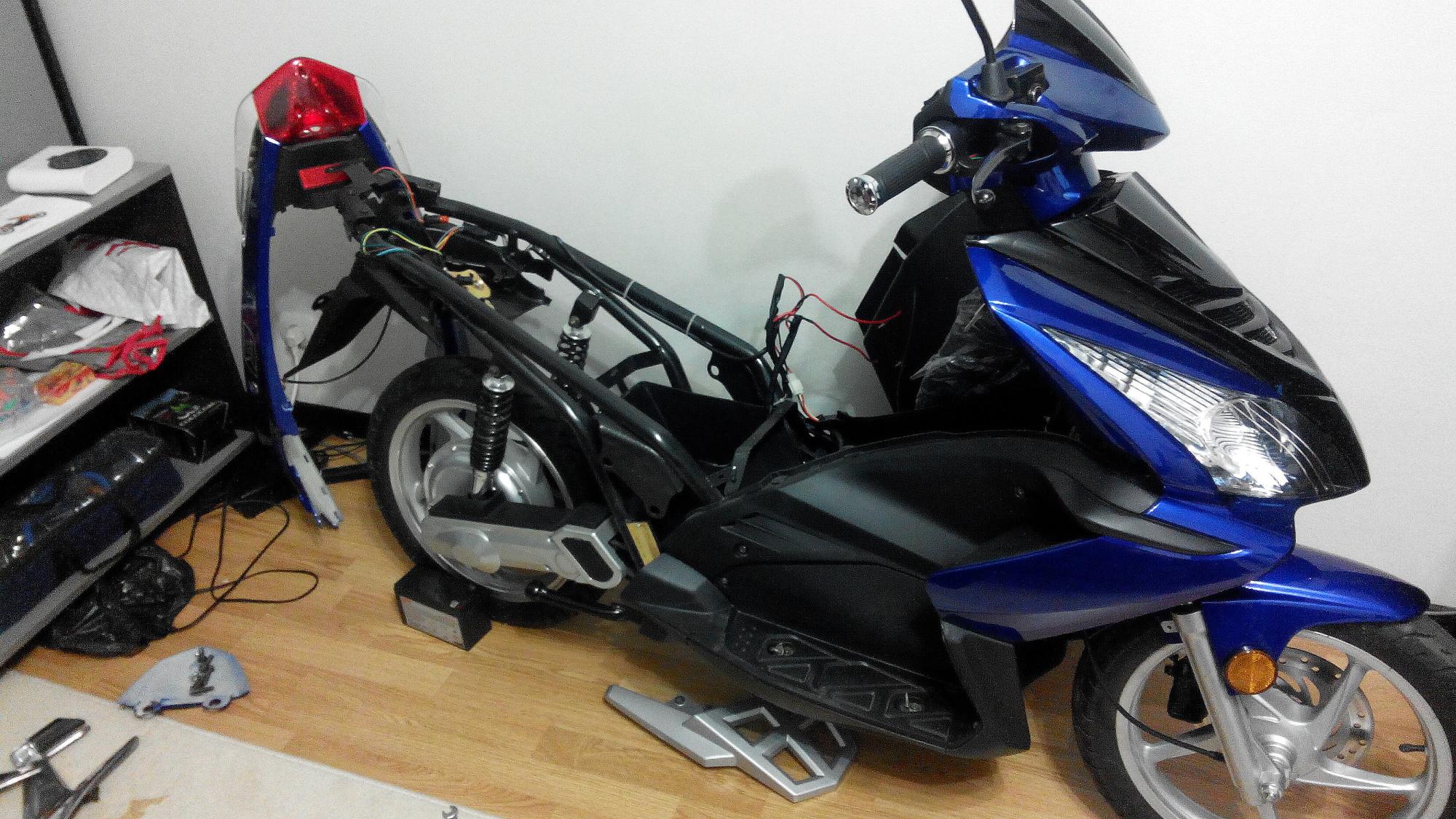

Спасибо, вдохновили. Сейчас занимаюсь заменой лампочек. Блин, какие китайцы все таки.... слов нет, одни эмоции, чтобы поменять заднюю лампочку пришлось разобрать больше половины
пепелаца. Фото прилагаются )))

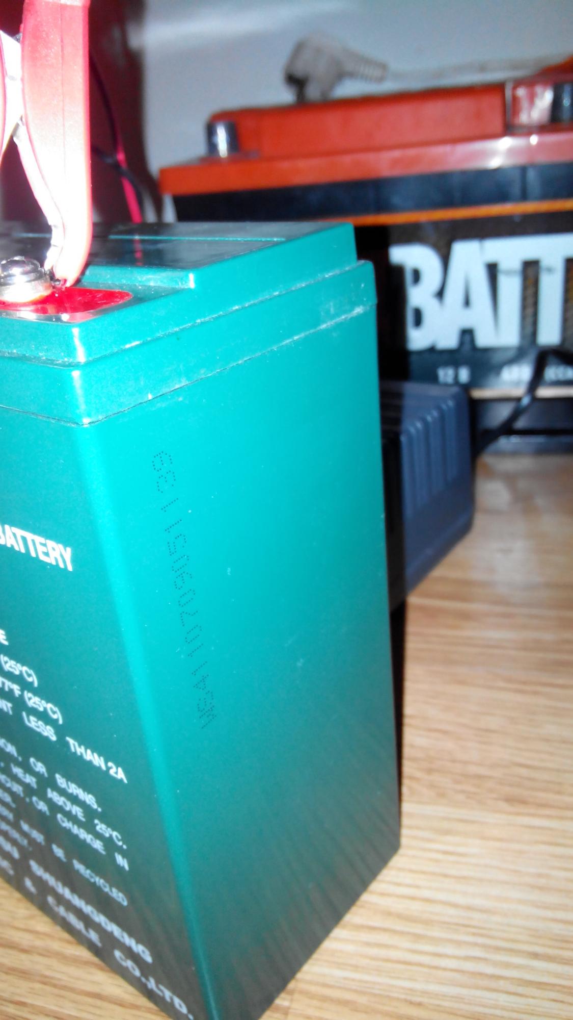

Нашёл один АКБ который недозаряжался, потренировал его.
Может кто подсказать, как определить год выпуска батарейки? У меня складывается впечатление что подсунули старые батки, 4, 2011 года. Вот фото номера, первые три ццифры месяц и год выпуска или я ошибаюсь?

Genadi
Ну, если честно, то я и на своих акках нифига в этих циферах не понял. Их наляпано целая куча на каждом акке. :bn:
Главное что сезон они у меня откатали и к концу сезона отдали номинал. Думаю, на лето ещё хватит.

Lion
вот поэтому я и не люблю скутера - для любой мелочи надо снимать все

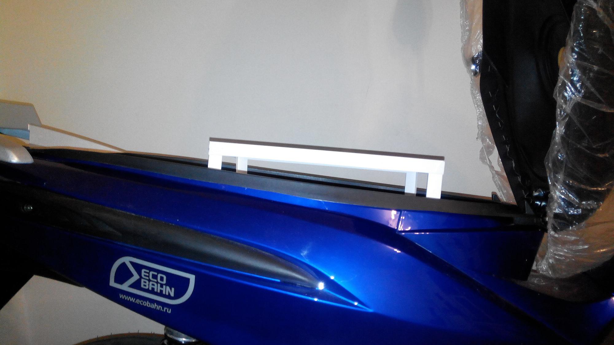

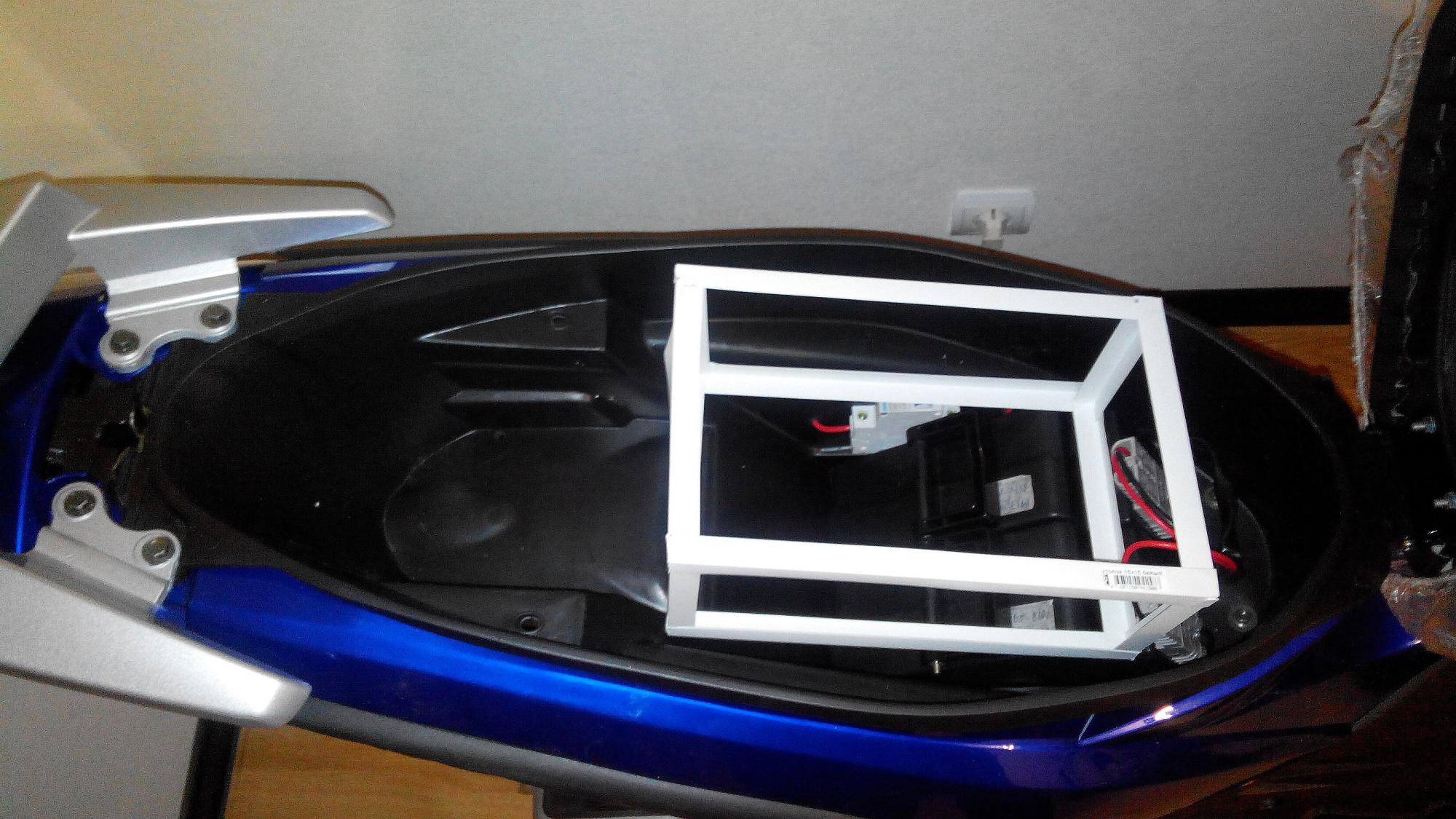

Сделал муляж по примерным размерам батки 28/18/12,
Батка должна располагаться под сидением в дополнение с свинкам, но чето она туда не сильно помещается :(
возможно ли как то собрать батарею, чтобы она заняла еще нишу которая находится ближе к заду, на фото видно, ширина там примерно 12,5см, и за счет этого уменьшить высоту?

Leksux
Привет, Крамар! У меня точно такой же скутер, только красный... Купил в прошлом году, теперь жду весны с нетерпением. Батку можно сделать треугольной, чтобы она "села" нижним углом в аккумуляторный отсек, а сверху получилась параллельной сиденью. Можно сделать вытянутой, но низенькой, все можно... Я, например, сразу выбросил свинские аккумуляторы и на их место сварганил ящик из фанеры, а туда засунул трехкиловаттный аккум Li-ion, который заказал у gekanaza. Теперь думаю, сколько он даст проехать - 120 или 150 км?
Батка у меня из пакетов, поэтому особо с ней ничего не сделаешь, как приедут будем думать,свинец оставляю, пока живой буду на нем ездить и параллельно литий подключать буду.
