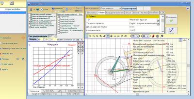

Сейчас очень многие на форуме занялись "рамо-строением" электро-велосипедов.
Несмотря на то, что используется сложные программные пакеты для 3D-моделирования, задняя подвеска практически всех э-байков (за редким исключением) выполнена по простейшей схеме, которая имеет непрогрессивную линейную характеристику. Возможно кому-то захочется чуть большего (в смысле разработать подвеску с прогрессивными характеристиками).
В этом поможет случайно найденная мной программа (пытался найти русские программы - нашел много "мусора" и ничего - по теме).
Скачать можно с сайта: http://www.bikechecker.com/demo.php там демо-версия (полнофункциональная, чуть "урезанная", но работает 30 дней)
В программе уже есть база с готовыми рамами многих известных велосипедов - можно посмотреть анимацию кинематики работы подвесок.

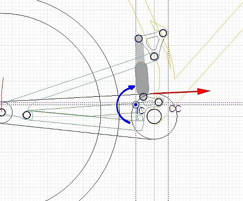

Позволяет рассчитывать ходы подвесок, рычажности, всякие "педал-кики" и др. а также делать что-то типо этого (см.картинки)
Вот пример анимации работы подвески (простейший, на самом деле настроек и параметров очень много).
Рисунок анимированный (надо кликнуть):
Работает из-под Windows XP (заявлено), я тестировал на Windows 7, Windows 8.1 - работает нормально.

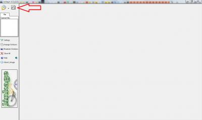

Как пользоваться:
скачиваем демо-версию с сайта (я на всякий случай перед установкой перевел вперёд дату - может повезёт и она проработает больше месяца:), запускаем установщик, устанавливаем. Запускаем ярлык и (в самом простом случае) для просмотра работы рамы - открываем один из готовых файлов (кнопка слева-вверху), открывается окошко с таблицами и картинкой рамы, жамкаем кнопку "анимация" (значок воспроизведения слева- вверху). И - вуаля! Наслаждаемся просмотром прыгающей по кочкам рамы. :-D

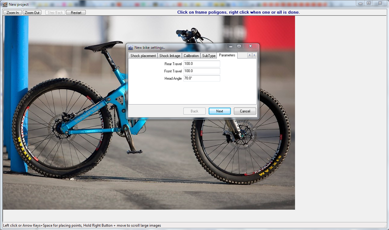

Небольшой отчетец по пользованию прогой (пиратской древней, современная и лицензионная наверняка круче в сто раз :wow:)
Буду выкладывать скрины с пояснениями. Так, ничего сложного нету, но интерфейс малость отмороженный, видимо больше заморачивались формулами и физикой создатели.
Итак, загружаем, и кликаем на новый проект
Дальше нам по умолчанию предлагают открыть картинку, с которой мы будем копировать важные точки. Оси колес, ось маятника, оси аморта, и каретку (это в простой однорычажке, которую мы выберем следующим пунктом, там можно выбрать и более сложную многорычажку, тут вариантов придумали порядочно, кому это интересно, думаю разберутся)
Загружаемая картинка, это то, что у вас уже есть, это может быть фото, эскиз или чертеж, важны реальные пропорции!!
Загрузили картинку, вам предлагают выбрать подвеску. Выбираем моно пивот, это однорычажка.
Дальше смотрим, что просят указать в самой верхней строке, и тыкаем, можно увеличить картинку для большей точности.
Эти точки в последствии можно будет подвигать. Затем, программа вам предложит нарисовать контуры рамы и маятника, просто очертания, которые она подвяжет к тому или другому. Это момент не принципиальный, и больше для красоты. Это можно пропустить, нажав правую кнопку мыши.

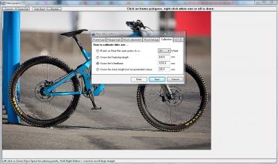

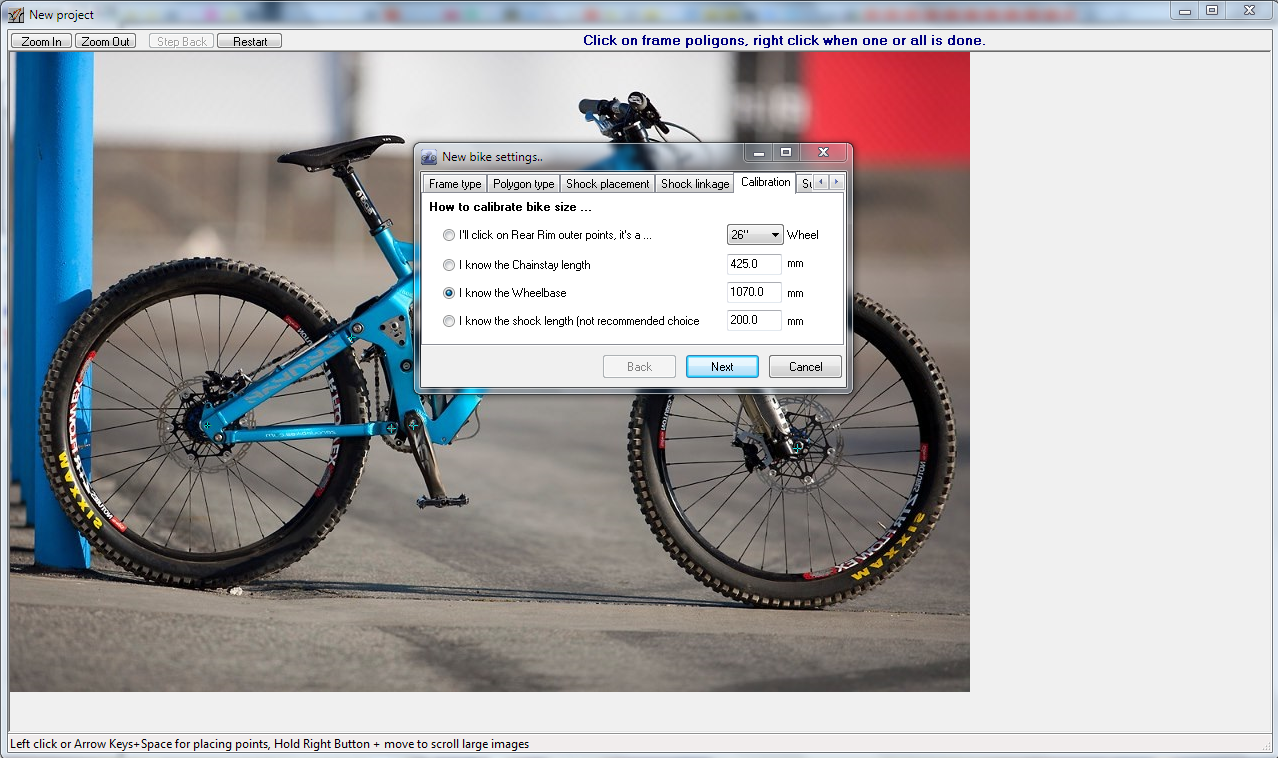

Дальше, очень важный момент, программа попросит вас размер, по которому она масштабирует рисунок, и попросит указать размер колес. Думаю оптимально будет указать базу.

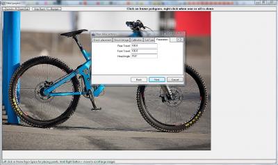

Теперь угол рулевой и ходы подвески, которые вы планируете
Ну и следом вам предложат как то обозвать для истории ваш прекрасный проект и загрузится непосредственно рабочая страничка
