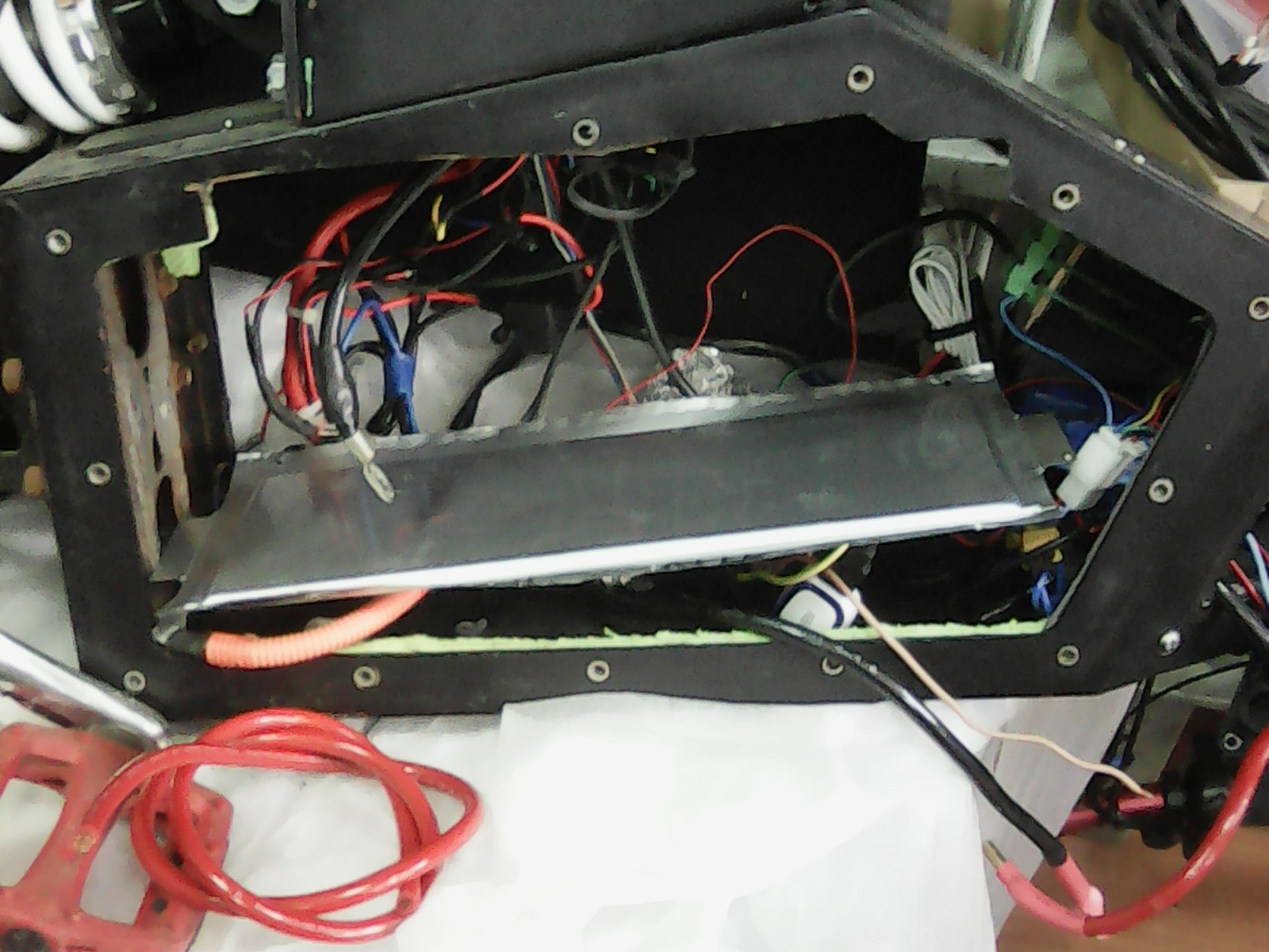

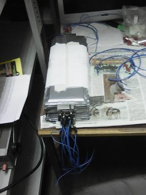

А тем временем (пока шли горячие дебаты о мощности) пришли новые ячейки 22 Ампера для АКБ на шасси Грань в замен пакетов "монстры". В раму размещаются вполне "комфортно". Батарейка должна получиться на 2,2 кВт*ч. Сейчас идёт подготовка их параллельной зарядки.

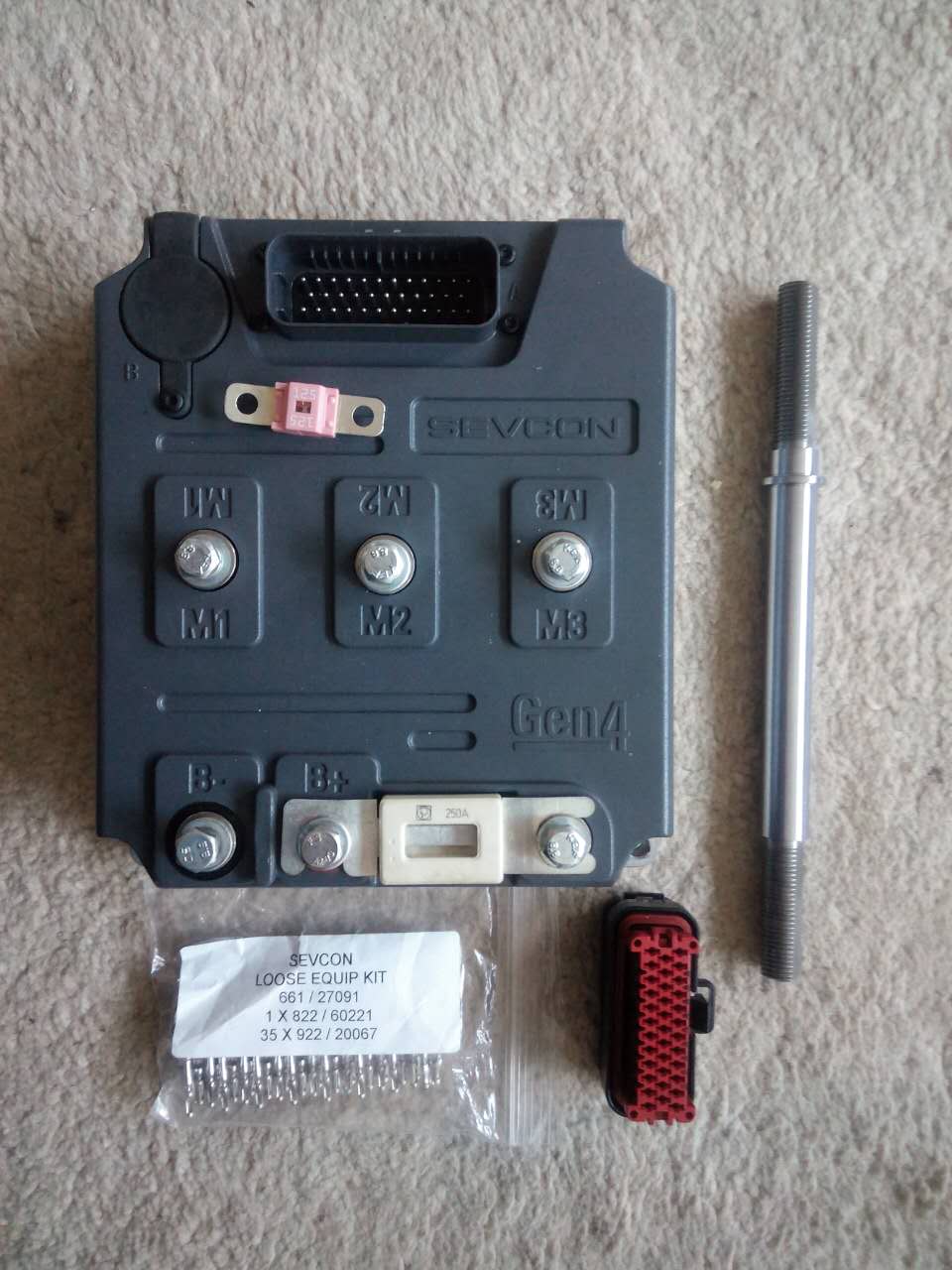

Сегодня привезли ось. Сделано очень даже хорошо, а то корявые не совсем хорошо сидят.
А рядом бесплатный подарок от Севкона для начала наших настроек и тестов.
