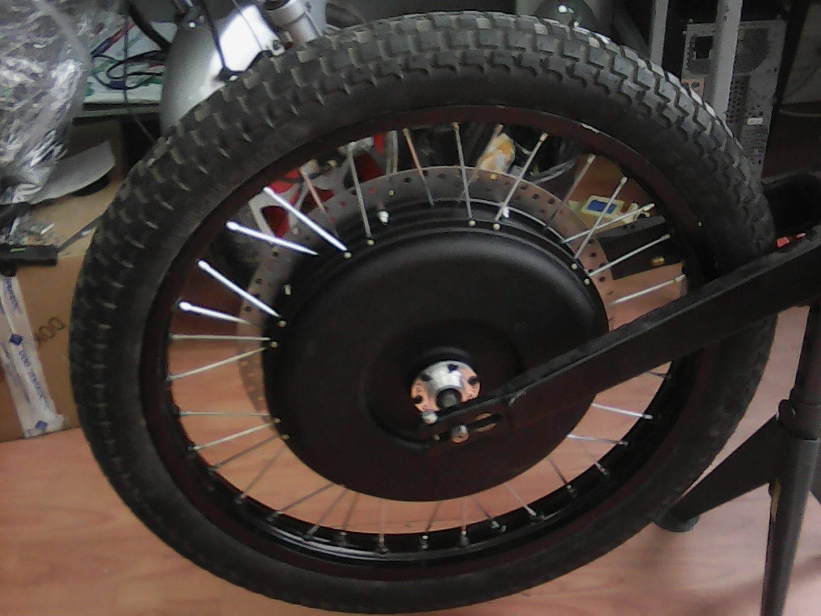

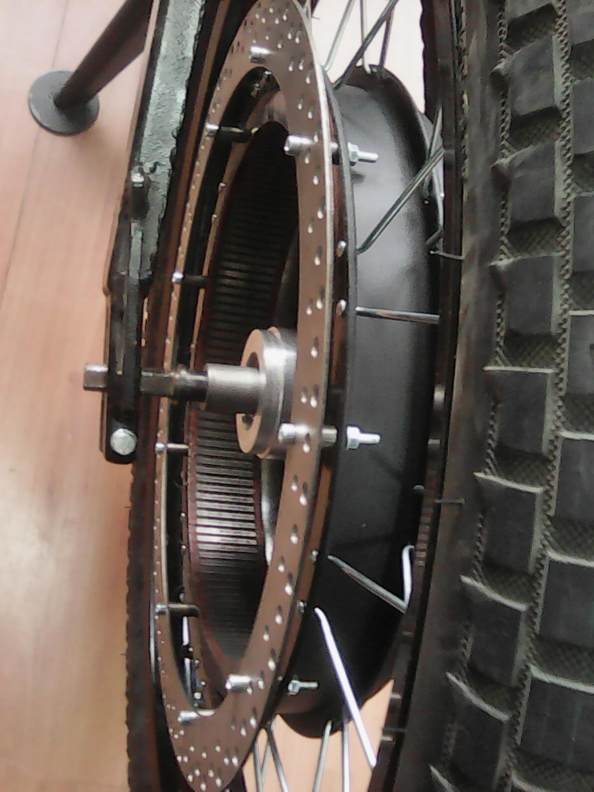

Очередной 318-й версия 2,0 скоро сойдёт со стапеля. Нашли ребят которые могут делать оси с приемлемым качеством. Ось запрессовывалась в ступицу на горячую. Как и предусматривалось изначально. На оси нет ни каких шлицов. Усиливать посадочные места в маятнике теперь не потребуется. Вполне подходящий вариант для "карбоновых" маятников.  Резьба М10.

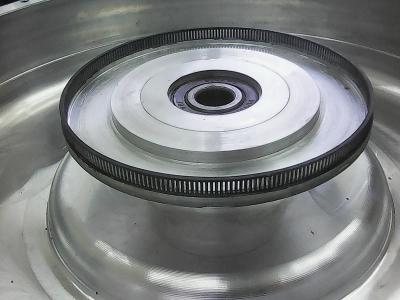

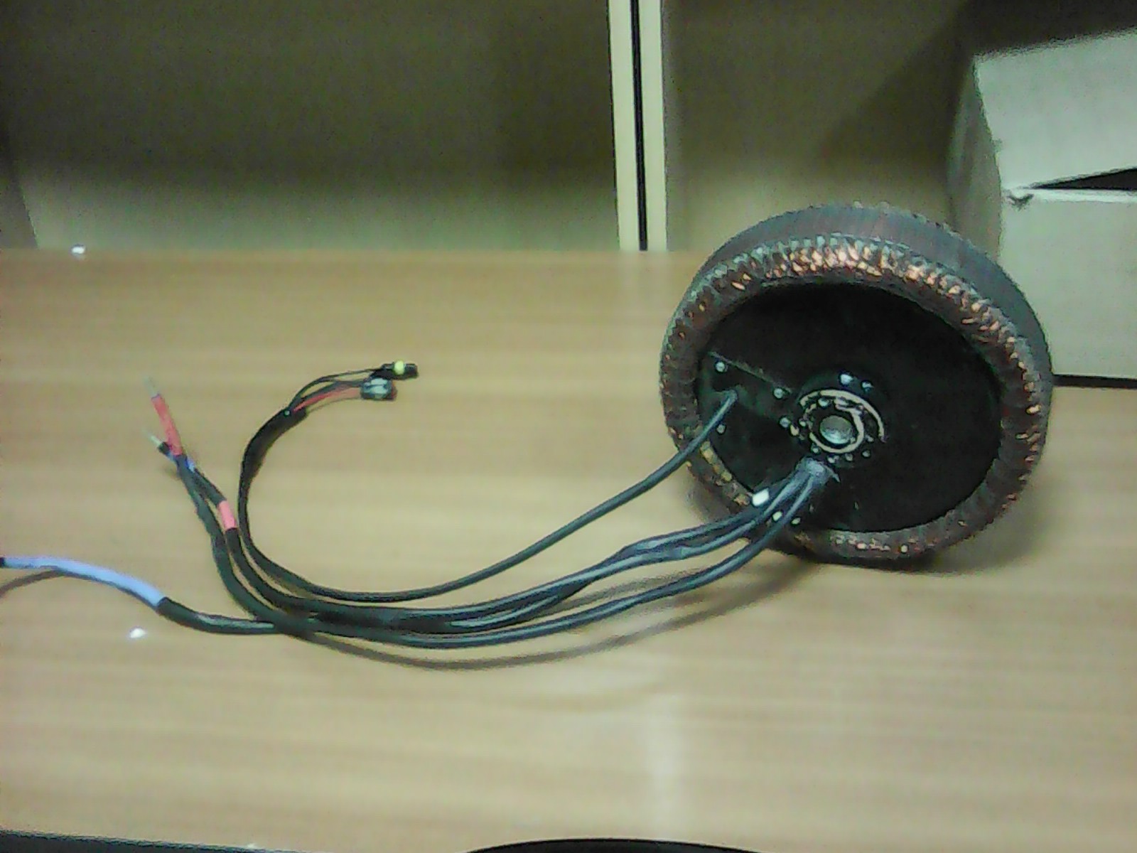

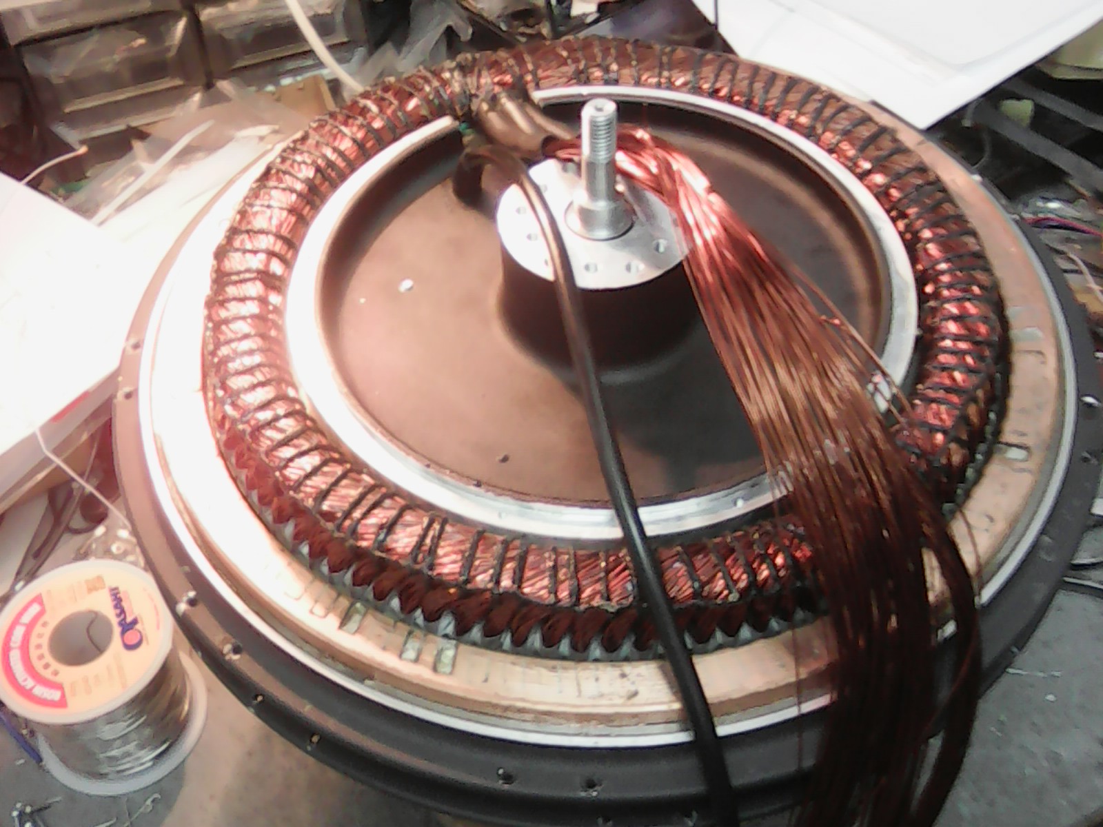

Вывод фазных проводов выполнен не через крышку, а через проточку в ступице. Так намного удобнее и технологичнее. Да и "крышка" обмоток получается конструктивно проще и дешевле в изготовлении. На фото ротор "тестовый". Это самый первый ротор, ещё паяный припоем ПОС 40. Выбрасывать жалко, а для тестов то, что нужно.

zap
Эм... напоминает изобретение "вечного предохранителя", который никогда не перегорает :)
Там же не просто так делают шлицы и усиление... ведь крутящий момент у мотор-колёс довольно большой, и колесо упирается в раму в узком месте через ось-дропауты. У Вас же колесо будет, наверное, просто проворачиваться в дропаутах... или там есть какое-то крепление статора к перьям за пределами оси?
С уважением,
Андрей
Fritz
Да, момент передаётся на перо маятника через рычаг, жёстко соединённый со статором. Отверстия для крепления рычага видны на фото.
Audentes fortuna juvat
zap
А, тогда понятно. Остаётся вопрос с прочностью такой оси при ударах... народ умудряется 16-е оси гнуть.
А вообще, карбоновая рама с 18-килограммовой гирей это само по себе анекдот :) Это скорее актуально для "микро-колобка".
С уважением,
Андрей

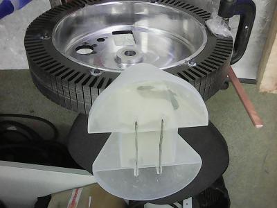

Началась новая рабочая неделя. Пришла недостающая щека. Основная часть оснастки для механизированной намотки статора собрана. Дело за малым - сделать плоские боковины и выполнить подгонку.
Изготовили новую версию модулятора на 256 позиций. Теперь всё намного лучше и надёжнее.

Сегодня выполнили основные работы по "перепаковке" мотор-колеса. Теперь он приобрел практически все компоненты второй версии.
