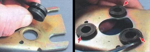

Mex
просятся ему резиновые шайбы и ли как они там называются.
сайлент блоки кароче.
ну и на щитки шумоизоляцию можно наклеить.
mr.Dream
[user]Mex[/user], хм... интересная затея с сайлентблоками. Надо пробовать. Крутящий момент пиковый там всего то 10/25Нм.  При 13зубой звезде на моторе 943,4Н. или 95кгс на цепи :)

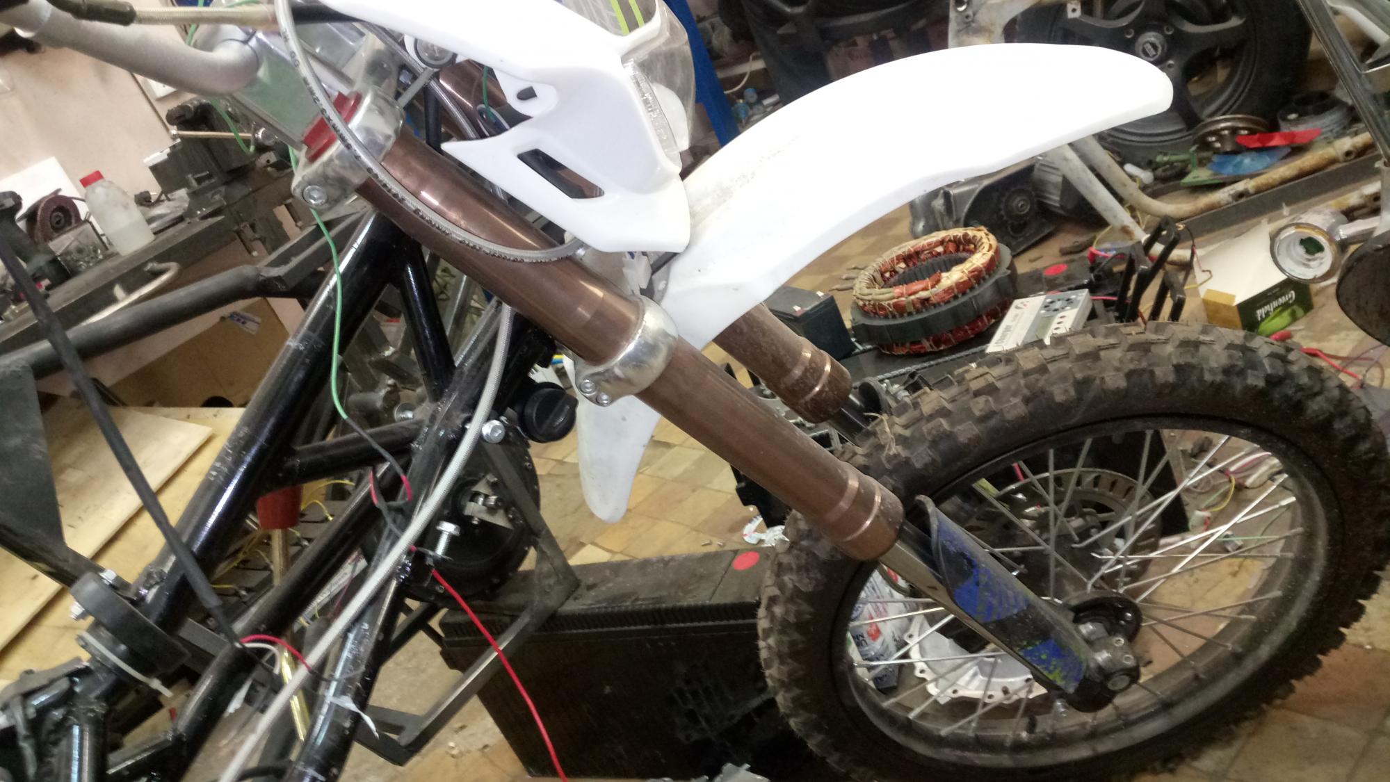

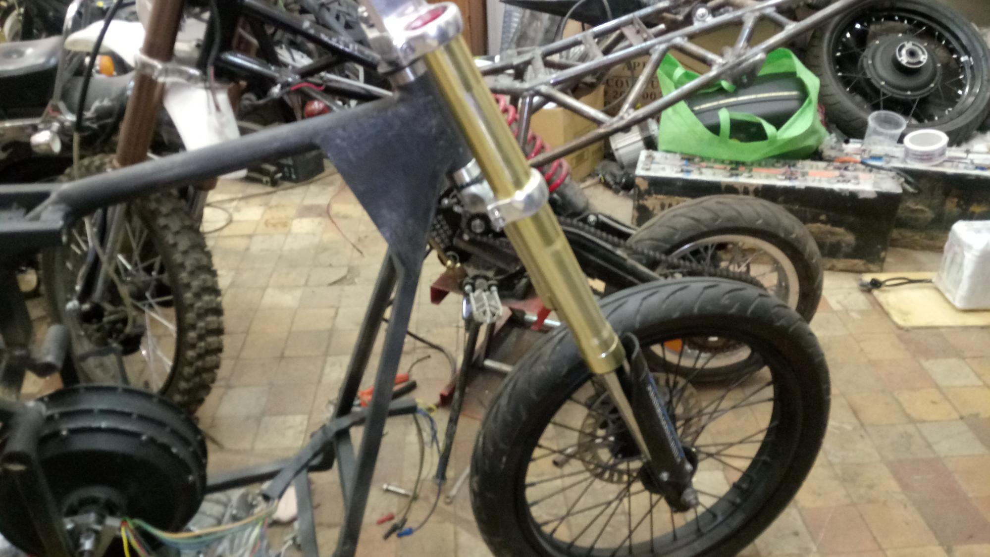

в общем, вместо макета Zoom 680DH была куплена вилка Rock Shox Domain 200мм хода.
В понедельник приедет. Осталось переспицевать колесо под втулку под ось.

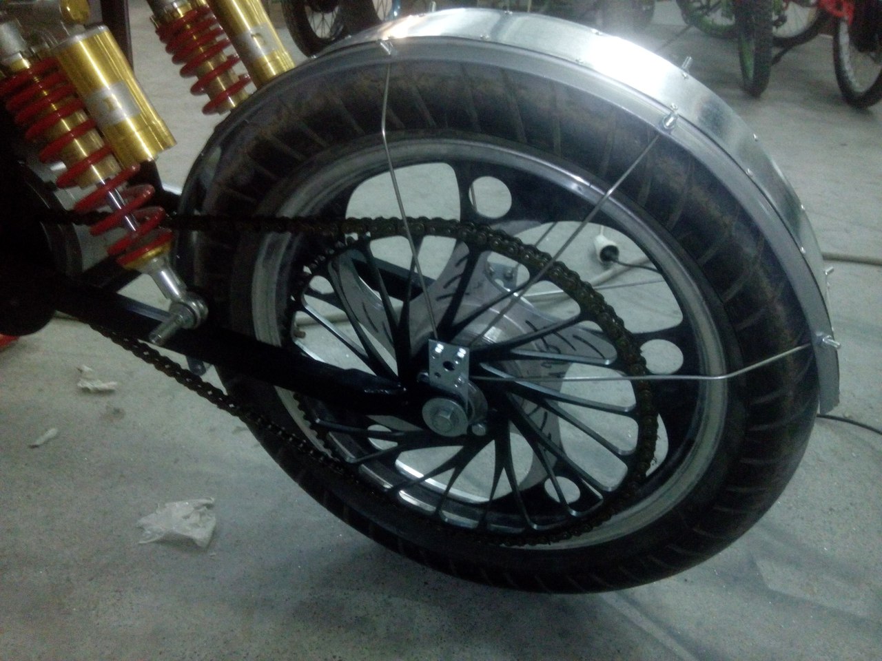

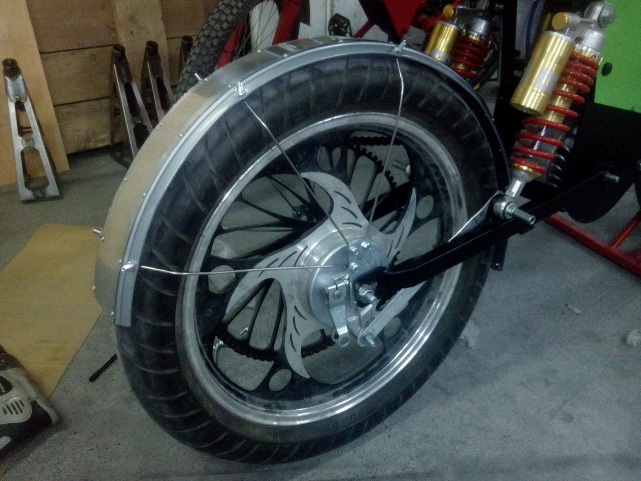

mr.Dream
Совсем забыл))) готовлюсь сразу к говнам весенним. Заделал заднее крыло по "классическому" методу. Будет окрашено порошковой краской возможно.
Еще не придумал, как его граммотно крепить, чтобы не очень страшно и надежно.
mr.Dream
turbo
С крыльями не совсем понял, есть же готовые от мопеда альфы, от него как полагаю и используете заднее колесо. Дешевле велосипедных и черные бывают.
А вилку не было желания тоже от мопеда поставить? Всеж на мопеде тормоза получше вела, даже топовых.
mr.Dream
[user]turbo[/user], не налазют))) у меня же покрышка пошире)

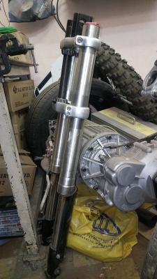

от питбайка было желание, только вес 11 кг напрягал. Ну и нужно было переходники какие то сображать, а то на велостакан не подходит)

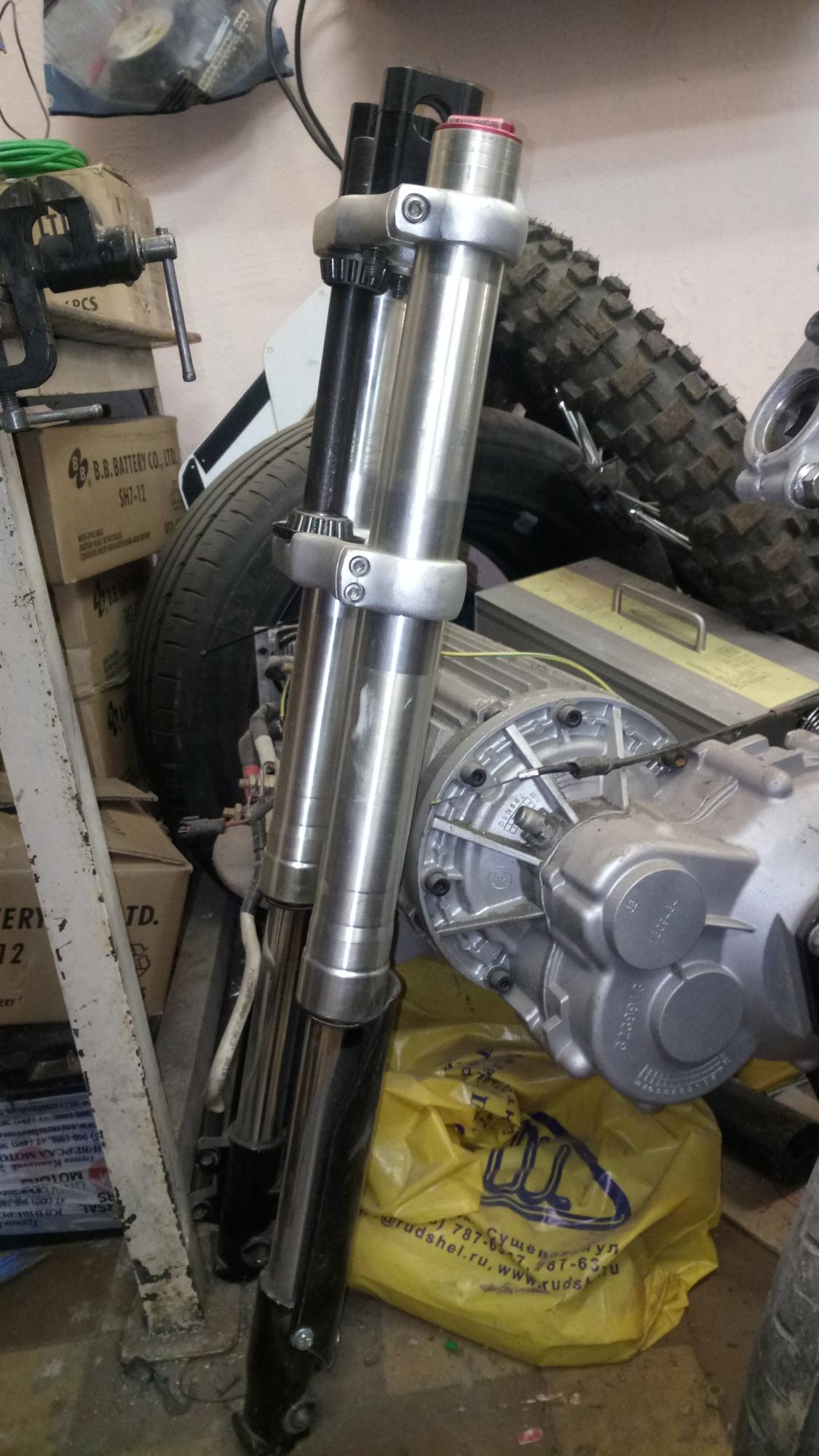

YTW200
От пит байков есть лёгкие вилки "перевёртыши"
По 4 - 6 кг. От совсем взрослого 250 кубового кроссача 11 кило весит (такую се на моц купил)
В среду покажу лёгкие питовские.
Добавлено 28 Фев. 2017 в 01:02
На вскидку, вам от кайо 125 кубового вилку "перевёртыш" надо.
YTW200
Это тяжёлая (около 10 кило) от 250 кубового кроссача
Все остальные не более 6 кило. В основном от 125 кубовых ттр и кайо пит байков. Их бу цена в среднем на авито по тыще за кило. Последние две по 6 тыщ и покупались. Масса не большая, зато работают отлично и запас прочности всётаки уже для моца и скорости, а не велика и тротуаров.

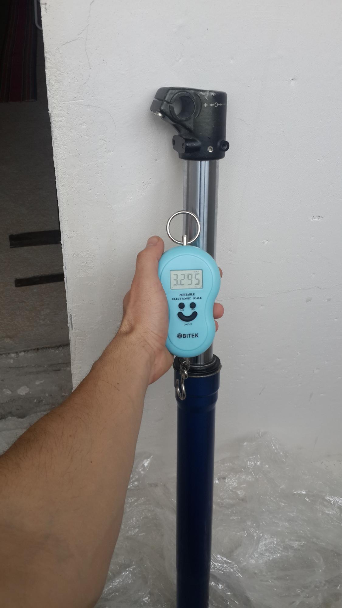

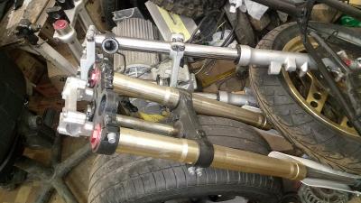

genamuy
ну не знаю , по поводу 6кг......
у меня стандартная питовская вилка , 735мм, правда с регулировками, но не думаю что это сильно повлияло на вес
вес одной ноги 3.3кг + траверсы около 2кг (не могу найти фотку с весом )
крошка, kelly kls7230, LiPo 80B (22s) 37Aч (монстры)
YTW200
траверсы бывают разные. и вилки на пит байках разные. примерный вес вилок без регулировок я указал. это вместе с траверсами. и в любом случае даже ваша с тяжёлыми траверсами не имеет 11 кило в сборе. А речь именно об этом.
mr.Dream
[user]YTW200[/user], вилки разные бывают. Которую держал в руках - тяжёлая. Есть полегче раза в два. В этой все стальное ) ну а вилку под 17 мотоколесо не хотел ставить, так как геометрия поплывет. Рассчитывал под 26" вело изначально. Вилка уже куплена и ждёт своего времени.

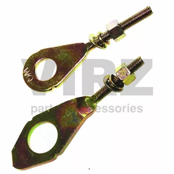

krym2016
[user]mr.Dream[/user], а натяжители цепи будут?
mr.Dream
[user]krym2016[/user], будут. Попозже. Сейчас держится на трении )
