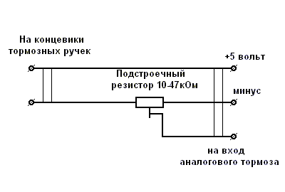

poraboloid
Цитата: Steel RAT от 06 Окт. 2016 в 12:41
Здорово!  %-)
И, как включить рекуперацию без LCD3?
По реверсу - вы китайцев спрашивали, может они перекинули реверс на другую точку, где цифровой вход?
С точки зрения схемотехники несложно превратить аналоговый вход торможения в цифровой.
Можно даже поставив подстроечный резистор выставить силу рекуперации на свой вкус.
Нарисовал.
Для реверса можно применить внешнюю схемку на логических элементах, на форуме уже делали.

poraboloid
Вместо ограничения фазного тока в контроллере жестко зашита функция плавного старта.
Именно из-за нее есть та самая пресловутая пауза при старте.
Это не пауза собственно, а плавная раскрутка движка, чтобы не спалить обмотки броском тока и не срезать шестерни редукторникам.
Можно сделать и отдельные контакты, подав их на отдельные резистивные делители напряжения.
Будет ступенчатое управление, как в старых троллейбусах у педали газа было.
Но лично я бы взял ВАЗовский датчик дроссельной заслонки, по сути тот-же переменный резистор, но в в индустриальном исполнении.
Его выход на аналоговый вход контроллера.
К нему тросик от педали, точкой крепления подобрать нужную плавность торможения.
Если беспокоит надёжность - есть такие бесконтактные датчики, у них вообще нет изнашивающихся частей.

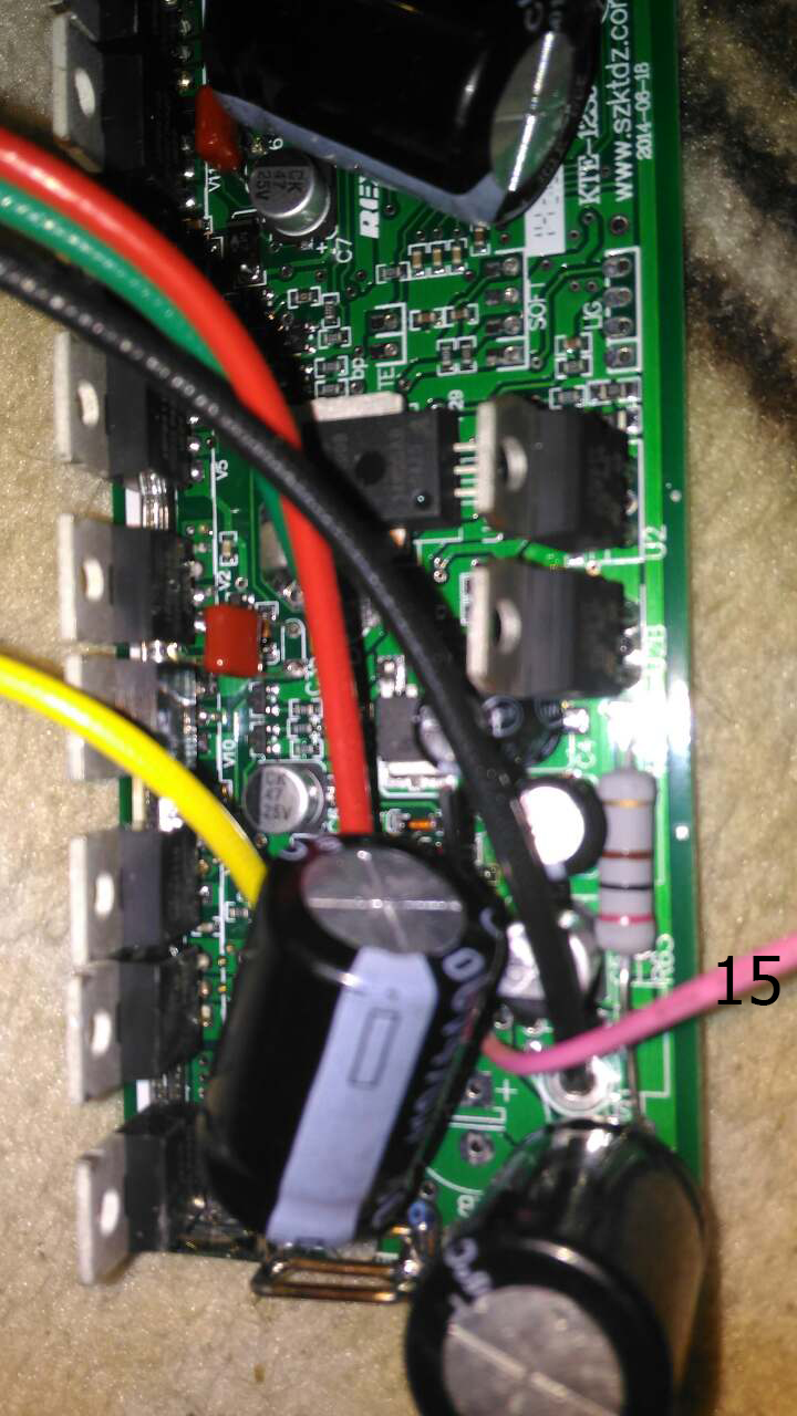

#790
Достался мне контроллер MARK II c обрезанными проводами ( якобы сгоревший). Но не пахнет и ни чего не вспучилось и не потемнело. Подскажите какие провода, на что. Фазные, на батарею и на холлы понятны. Хочу подключить. Мне надо  те что на ручку газа, и переключение мощности 3х позиционное и какие с какими замкнуть?
Китайский фэт двухподвес, контроллер markII, МК 1500w, 51В 29АН.
Big Hit, Mini-e, Крошка, 74В 29АН.
e4bike.ru
Вероятно данный экземпляр является одной из самых первых модификаций (или не нашим контроллером). Если он сгорел, то там вылетел процессор. Горелого внеше там не будет.
Цвета проводов не совпадают с нашими, а точки на плате отличаются от ревизии к ревизии.
