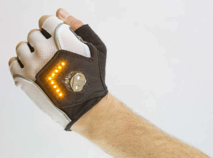

Также есть самодельные перчатки со встроенными светодиодными указателями поворотов, но к их недостаткам нужно причислить необходимость снимать руку с руля, чтобы вытянуть её в сторону по ПДД для обозначения поворота. - Сняли руку с руля, яма на дороге, не удержались и - привет!... Поэтому здесь лучшим решением считаю традиционный переключатель поворотников на рукоятке руля, не требующий снимать руки с руля.

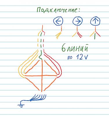

И на самом деле, на 2-колесном транспорте за отсутствием "необходимой площади" для размещения различимых сигналов на самом байке - почему бы не использовать наиболее видимое место - спину байкера? Под рукой была лента 5050, поэтому на скорую руку был собран прототип устройства (назовём его "по-русски": i1 или иВан:)

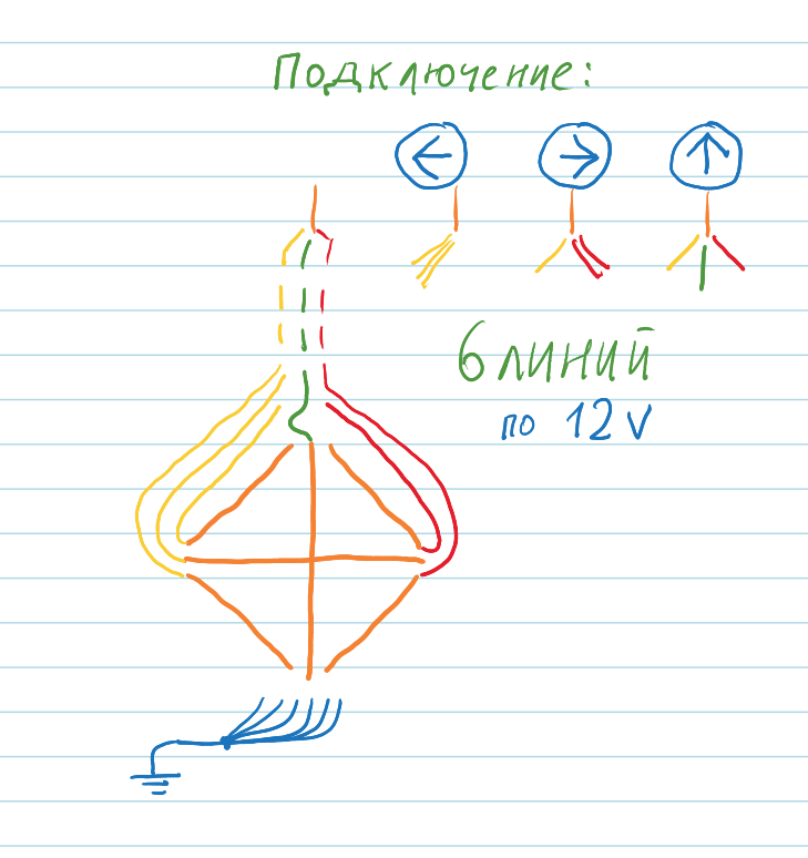

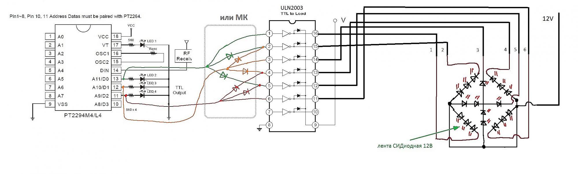

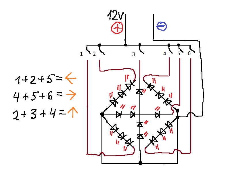

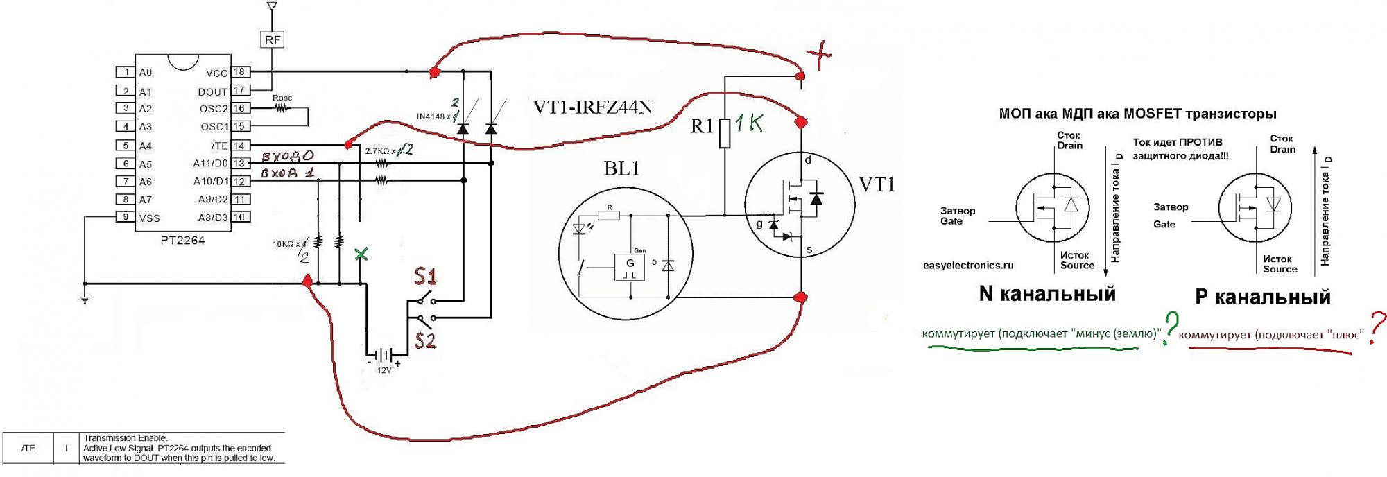

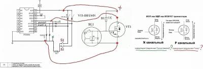

уважаемые специалисты - электронных дел мастера! стараюсь разобраться, прошу Вашей помощи в следующих вопросах:
1. За основу для пульта взят "китайский радио-пульт с 4-мя кнопками, вот "препарация" похожего по схемотехнике пульта и его схема:
Скрытый текст
Работает так: пока удерживаем кнопку - "держит" нагрузку выход данного канала. Подаем на кнопку "импульсный сигнал" с "генератора импульсов" - и получаем импульсы на соответствующем канале приемника.

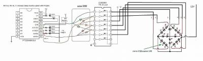

2. Для коммутации светодиодной ленты применена микросхема, содержащая несколько ключей-в-одном?[/s] ULN2003 - 7 пар Дарлингтона
3. помимо этого нужен задающий импульсы "генератор" Попробуем такой вариант?
4. В качестве источника питания для "приемно-моргающей наспинной части" есть следующие варианты: а). один элемент лития или "лифера" - повышать напряжение до нужных 12В и других напряжений?; б). подключаться-"пришнуряться" к бортовым 12Вольтам - не есть гут, т.к. можно забыть отстегнуться или пристегнуться; в). набирать батарею из n элементов и понижать полученное напряжение;
По мощности нужно будет: 14.4Вт/м * 0.85м = 12.24Вт или 1.02А в пИке при 12В - это на питание ленты "5050".
Также интересны критика и мнения по удобству ношения всей этой конструкции (что-что, а критиковать здесь умеют:).
В частности один из вопросов: как контролировать, что поворотник действительно моргает? - Можно (или нужно) вывести "контрольные" светодиоды на лямки крепления устройства спереди (не на пульт, как сделано на китайских устройствах, которые реально не контролируют работу), а на приемно-моргающий модуль так, чтобы они находились в поле зрения. Тогда можно будет легко контролировать включенный сигнал.

самое простое кто не очень шарит в электронике - взять готовое реле поворотников и доработать его.
Контроль поворотников зуммер - пикалка.

Простейшая (ну самая простейшая) схемка генератора импульсов на сайте Радиокот: http://www.radiokot.ru/circuit/light/flash/04/
, можно зумер (если надо звуковую индикацию), а можно (и это дешевле) - светодиод, если достаточно визуальной индикации. Можно все вместе, для тех, кому нужно и одно, и второе.

Такие стрелки используют обычно для обозначения объезда. Вдруг водители не поймут, что вы им хотите сказать?  :bn:

, Если нет желания изобретать свой контроллер и ключи, можно обойтись готовым решением.
Предлагаю наше изделие))
http://electrotransport.ru/ussr/index.php?topic=25470.0
Там и каналов много, и биппер есть.
Пока такими лентами можно рулить только через драйвера, но в будущем планируем бюджетный коммутатор сделать на полевиках. Тупо вкл/выкл без красивого PWM регулирования.
Насчет расположения стрелок самих, мне лично как водителю было бы не совсем понятно. Действительно похоже на знак "ремонт дороги, объезд"  Лучше и проще что-то типа погон на плечи.

В электронике я вполне нормально разбираюсь. Просто не считаю, что поворотник должен быть сложным в создании.
Реле поворотов надо попробовать. Стоп, а разве не во всех авто применяют лампы, которые сами моргают?
Мне надо какую-нибудь микросхемку, чтобы на выходе было по 2 Вт на каждый поворот (передний и задний).
Такие стрелки используют для обозначения объезда? - Вот и хорошо! Пусть машины лучше объезжают велосипедиста, чем "проезжают насквозь", не видя (или не обращая внимания?).
Поясню примером: включим правый поворотник - а машины пускай попробуют объехать велосипед справа через бордюр по тротуару.
С левым поворотником - то же самое - пусть машины объезжают велосипед слева. Плохо? Давайте разберёмся.
По правилам ДД поворачивать налево велосипедистам можно только(!) на дороге с одной полосой движения в каждом направлении, т.е. тут все понятно - собрался поворачивать - включил, чтобы тебя видели. Второй случай применения левого поворотника (на мой взгляд более важный): перестроение при объезде припаркованных машин. В этом случае автомобилисты вполне могут чуть притормозить, сместиться влево и "пропустить" велосипедиста, но(!) лишь в том случае, если они:
1. вовремя! (надо включить немного заранее перед маневром)
2. заметят! (тут большая яркость, площадь и однозначность стрелки будут кстати - даже если считать, что она обозначает "объезд слева" - автомобилист трактует это однозначно: "объехать помеху (велосипедиста) слева").

какое питание планируется DC-DC или что? Повеселило про лампы которые сами моргают, светодиоды моргающие есть и даже RGB есть мигающие с разными эффектами.
http://electrotransport.ru/ussr/index.php?msg=410698 вот есть схема с виду мультивибратор, только двухполюсник, работать начинает от малого напряжения и выше. Частоты задавать конденсаторами, поставить мощный транзистор на выходе и уменьшить открывающее сопротивление с увеличением электролита - будет на большой ток

,  работа на простые ключи ессно возможна, просто этих ключей пока готовых нет. Но это пока.
Например мы тут начали ваять коммутатор на 4 канала сразу, для экономии текстолита)))
http://electro-bike.ru/viewtopic.php?id=292  Единственное что пока сдерживает его выход - наше свободное время.
Там используется полевик рабоатющий от 12в, что повлекло за собой пару транзисторов лишних ибо на выходе из контроллера в управлении будет +5в только.  Можно былобы конечно использовать полевик открывающийся от 5в, как zap в драйвере гудка Геликона, но мы много и дешево таких транзисторов не нашли.  А 12 вольтовых - не вопрос.

Тут на этом форуме никто ничего не подсказывает  :-)
Подсказали ребята с http://forum.easyelectronics.ru/
Выкладываю предварительные варианты схемок: передатчик со встроенным генератором импульсов и приемник (повышающие преобразователи DC-DC на схемах не обозначены!)
Будет в таком виде работать? Или нет? :-)
Возможно, что генератор импульсов придется переставить в разрыв питания микросхемы-передатчика P2264, т.к. в приведенном варианте не получается "разрывов"-импульсов в передаче сигнала. Или даже придется отказаться от генератора импульсов в передатчике - тогда придется ставить его в приемнике. Или же сразу вместо него и "кучи диодов" использовать микро-контроллер. Надо будет 4 входа и 6 выходов. Очень не хочется убирать "мигалку" из передатчика в приемник, т.к. пропадет возможность синхронизации "накурточного" поворотника с другими поворотниками на велосипеде :-(
« Последнее редактирование: 21 Фев 2015 в 15:49 от smartbsv »
Буду рад идеям и помощи в этой теме: http://electrotransport.ru/ussr/index.php?topic=25742   (Светодиодные мото- вело-поворотники)
Электровелосипеды в Краснодаре

Удивительно, как в погоне за простотой порождают таких уродцев.
Работать в конце концов будет, если очень сильно постараетесь и будете учитывать, что эти радиомодули теряют связь при любом удобном случае (а чаще и вовсе без оного).
Лично я вшил бы в перчатки под пальцами микрокнопки, соединенные проводами с СД-лентами на спине (этакая куртка с варежками на резинке). Получится, что управление на руле (так как именно там будут находится перчатки во время движения), но к рулю не привязано. Решение простое, но неказистое.

Могли бы пояснить первую фразу про уродцев?  :kidding: За схемку покрасивее - я только спасибо скажу  :-)
Хотел изначально сделать так, как Вы предлагаете: с проводами.
Потом прикинул - как "удобно" будет облачаться. А также летом, по жаре (в футболке с проводами по рукам) отмахиваться от доблестных сотрудников (операция анти-т,е.р,р.ор :) и как-то передумал в сторону "уродца" ;-)
Передатчик и приемник на микро-схемах P2264 и P2294 работает на расстоянии в несколько сот метров. Правда диапазон 433МГц довольно широко используется. И, наверняка, будет множество помех?
