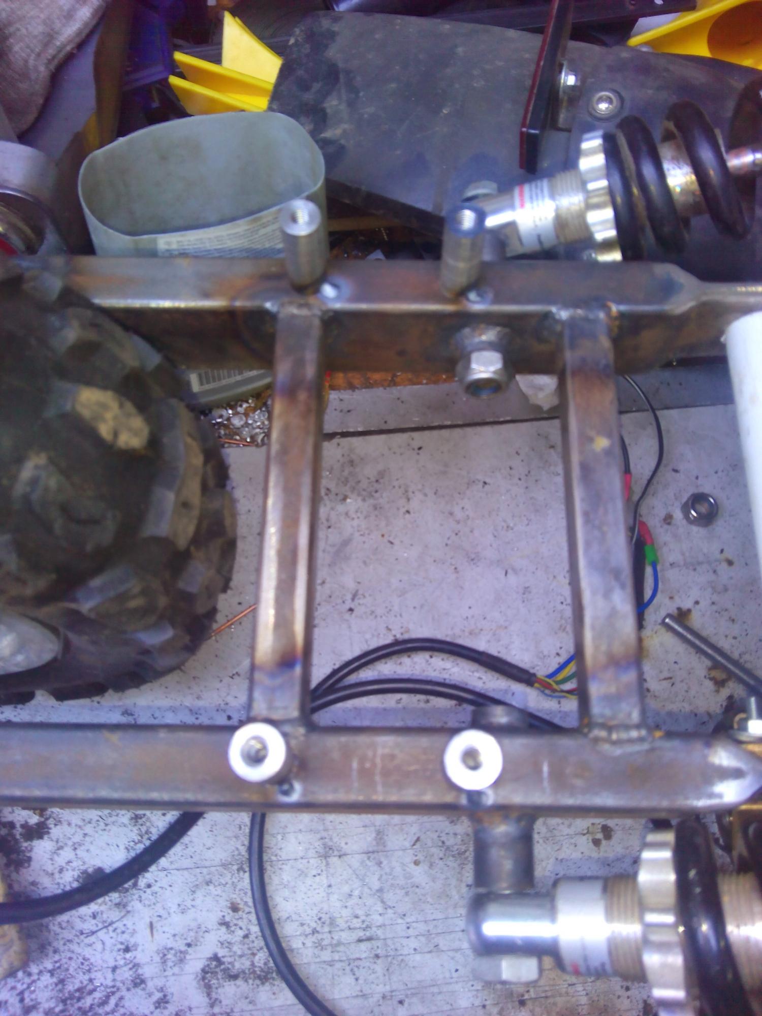

Это иллюзия. колодка прилегает на 98 процентов.-) , пришлось чуток сам суппорт доработать , но оно того стоит. К тому же на колесе еще и электрический тормоз. так что все путем.
Сейчас определюсь с "кофром" для контроллера , поставлю и начну испытания -)

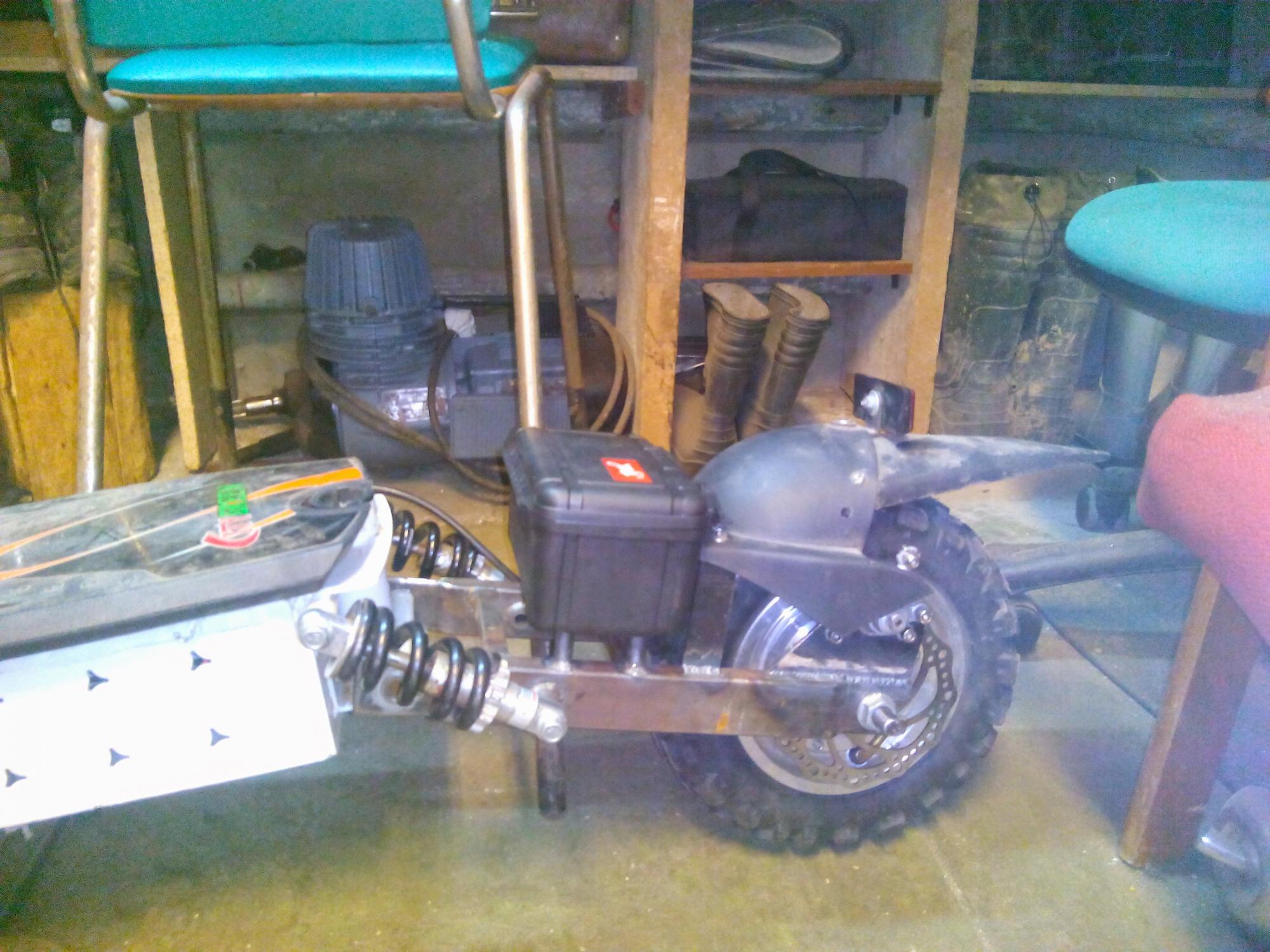

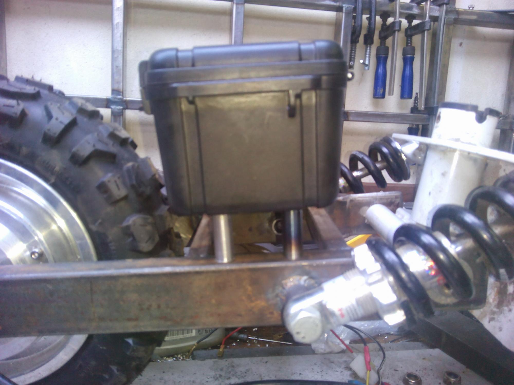

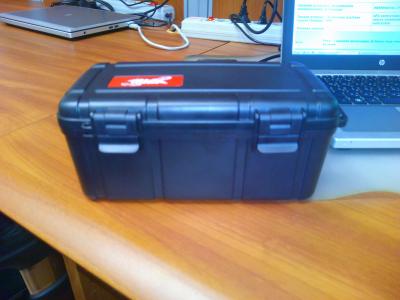

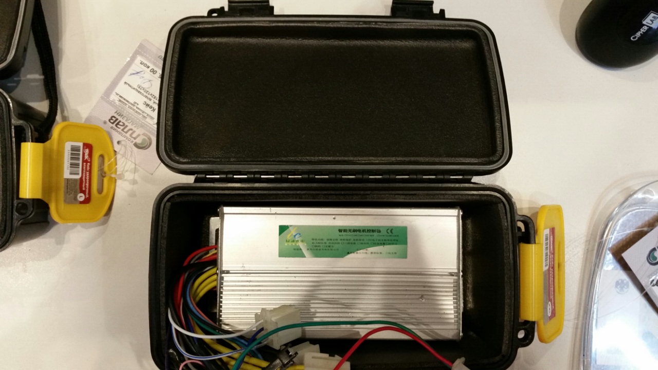

Подобрал кофр для контроллера
Контроллер в кофре.
Даже место для чуть-чуть инструмента остается -))
В гаражных условиях , превращаю Носорога в Гендальфа -)
Zerios
#39

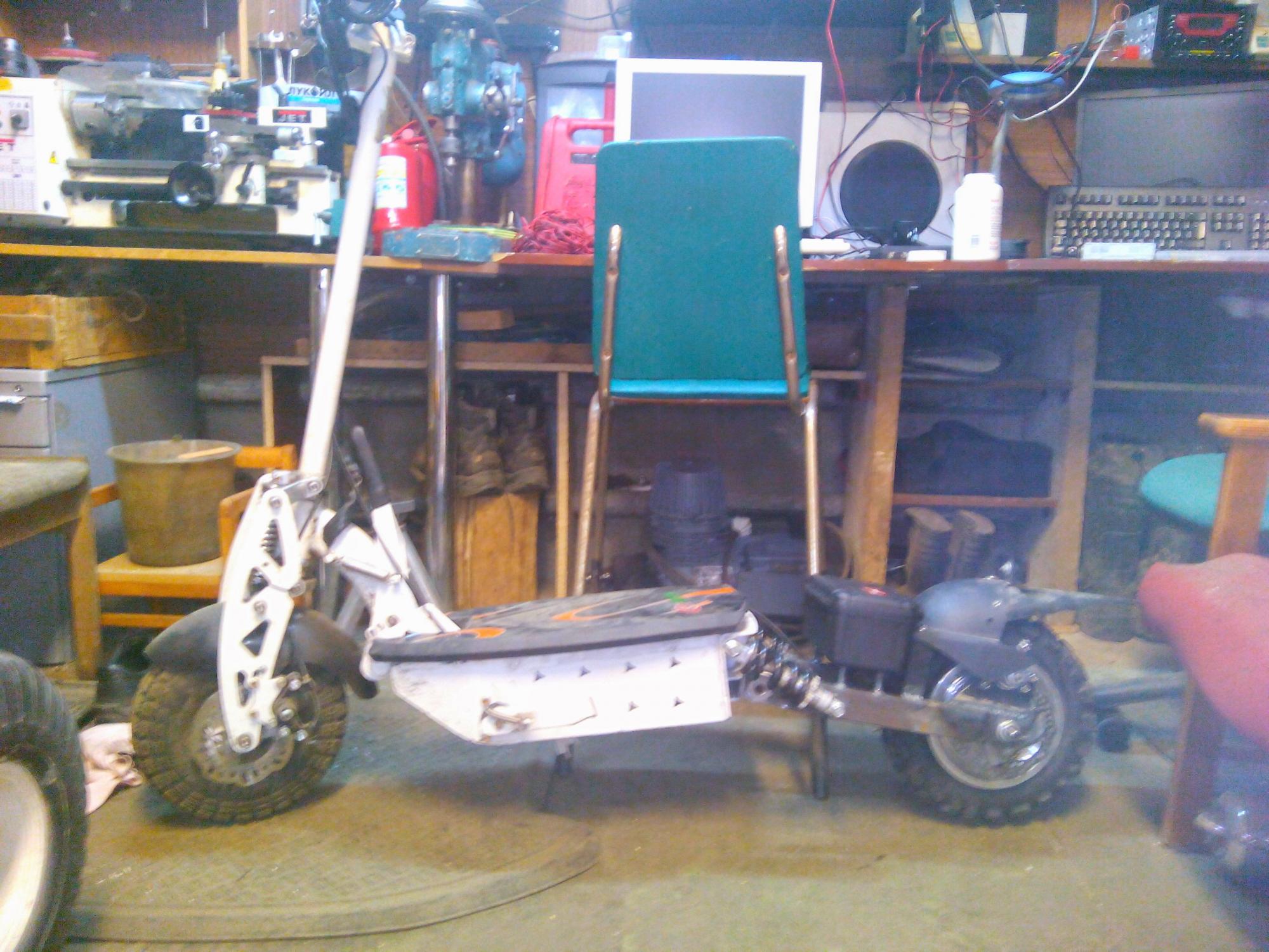

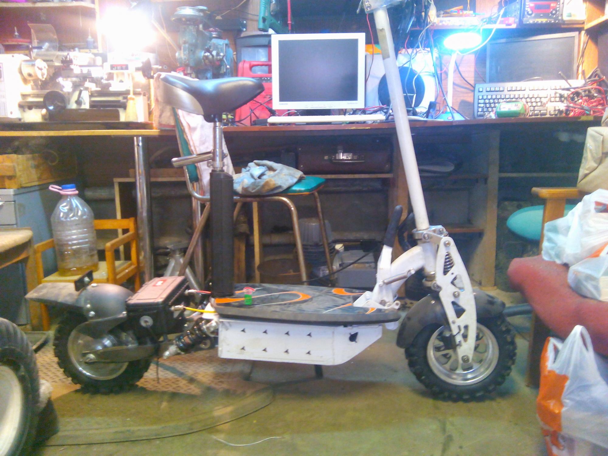

Установка кофра под контроллер.
Кофр установлен.
Установлено крыло ,
Самокат собран для тестов.
Покраска позже.
Теперь нормально (в смыле просто стали работать, на старом маятнике они практически не сжимались... как на табуретке сидел) заработали "амортизаторы" , маятник удлинен, рычаг больше.
Как то так.

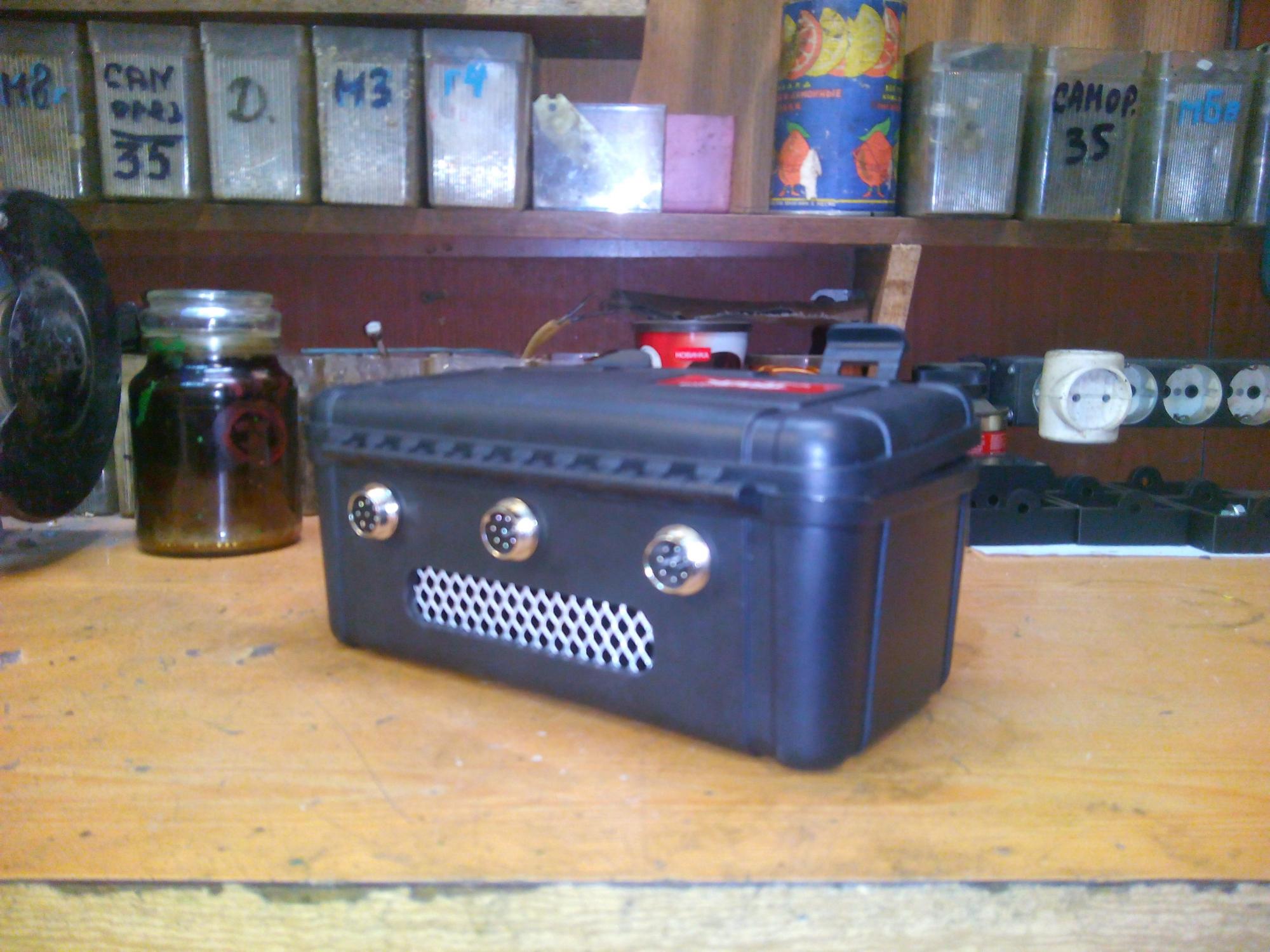

[user]Zerios[/user], Как планируете фиксировать контроллер в кофре, или контроллер крепится к раме сквозь кофр ?
Кстати, проделайте со стороны сиденья вентиляцию, какую нибудь сетку.
В полностью закрытом летом можно таки перегреть контроллер.
Small garage:
                                 "Fat mid drive -  CYC X1 Pro"
                                 "Dualtron - Ultra"
Zerios
#46
Цитата: Mr_Hurma_xD от 06 Март 2015 в 11:44
[user]Zerios[/user], Как планируете фиксировать контроллер в кофре ?
Отверсие со стороны сидения будет прямоугольное , закрываться будет алюмишкой дырявой .... выше него будут отверстия для проводки всей.
У контроллера ушки крепежные есть, вырежу площадку алюминиевую под весь контроллер, согну углом, к нижней части контроллер, а в вертикальной отверстия - будет мини радиатор, он и будет на улицу смотреть  , а всю конструкцию к стойкам которые кофр держат.

РАзъемы для коммутации, и вентиляция..

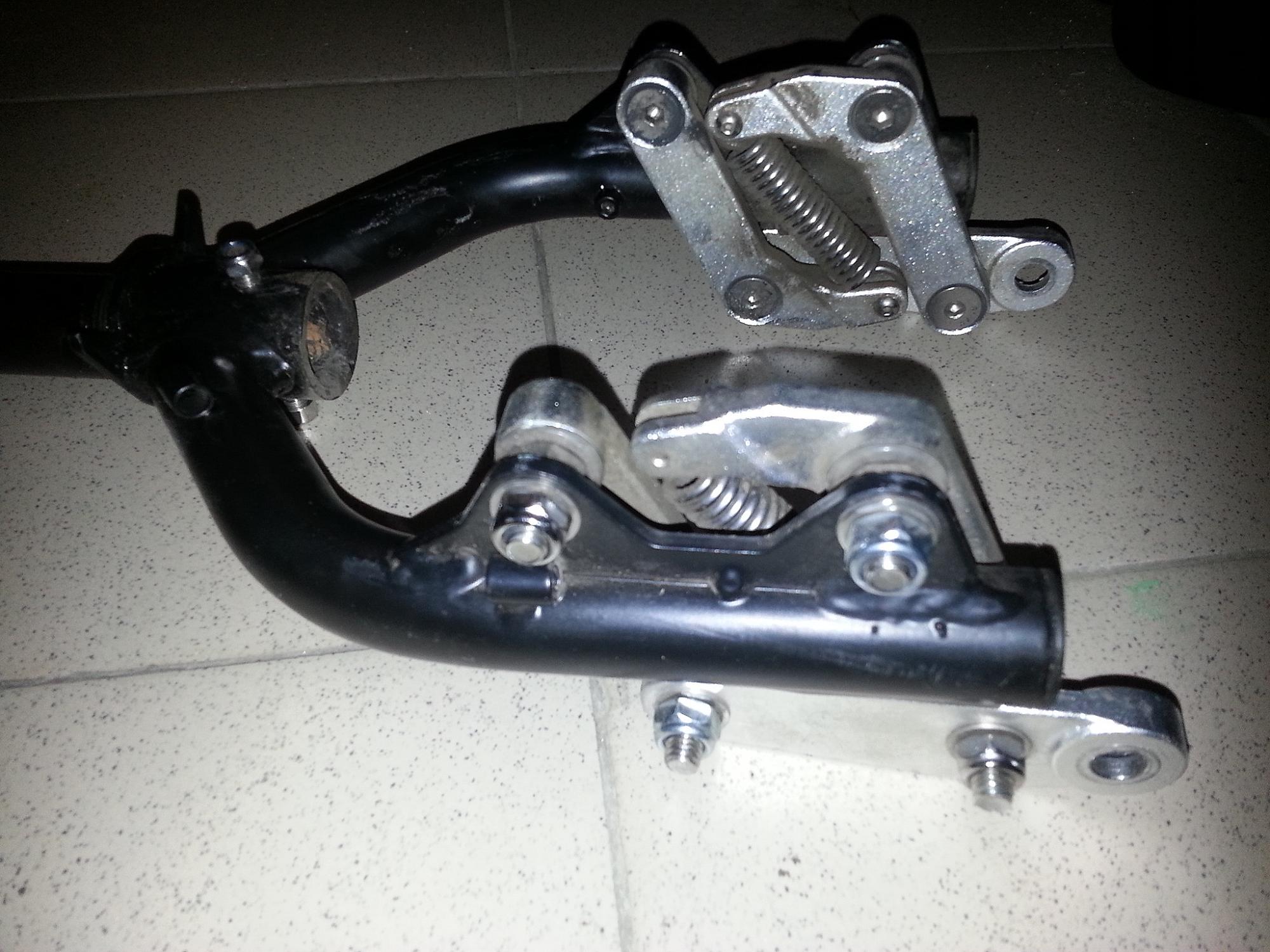

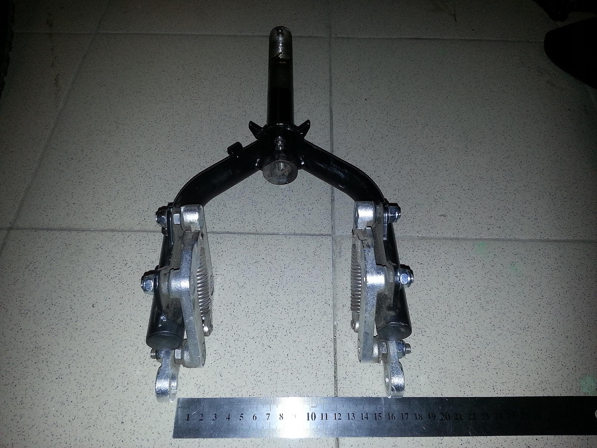

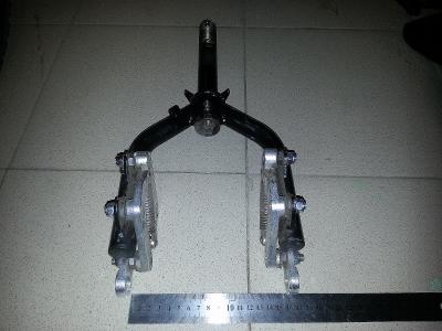

[user]Zerios[/user], не хватает передней подвески для более эстетического вида.
Dimy4
Ага), вот такой вот, из соседней темы -
Цитата: golds123 от 03 Янв. 2015 в 10:40
Звоните +7-916-642-два-469, Сергей или пишите в личку.
Отправку в другие города не планирую, продаю в Москве. В выходные могу привезти к метро черёмушки, профсоюзная, пр.вернадского, университет, на буднях + варшавская, каширская, нахимовский проспект.
Я лечу по Кутузу во мгле-еее, я к родной приближаюсь Земле-еее    :dash:
Контр искрит, всё болит, батарея дымит, я - пилот KS14БЭээээ.. ))
   :-D   (с)) песня из к\ф "Адский тошнопрыг", 1945г. Дармовые Электротранспортные Консультации
Zerios
Ух ты !!!!!
С передком буду позже заниматься  .... а вот вилочка забавная , буду думать, спасибо!

Покатался сегодня чуть чуть , появились вопросы.
1) Иногда при старте , колесо сначала дергает назад, потом начинает вращаться в нужную сторону - это можно "вылечить" ?
2) Довольно ощутимо (45-50 градусов) греются фазные  провода - это нормально ?

Поменял переднее колесо , еще покатался чуток - гораздо лучше чем со старым мотором. Но напрягает нагрев фазных проводов ....
