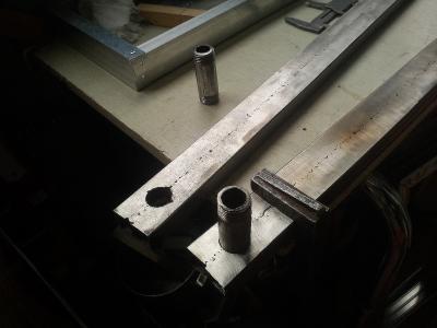

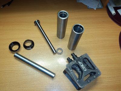

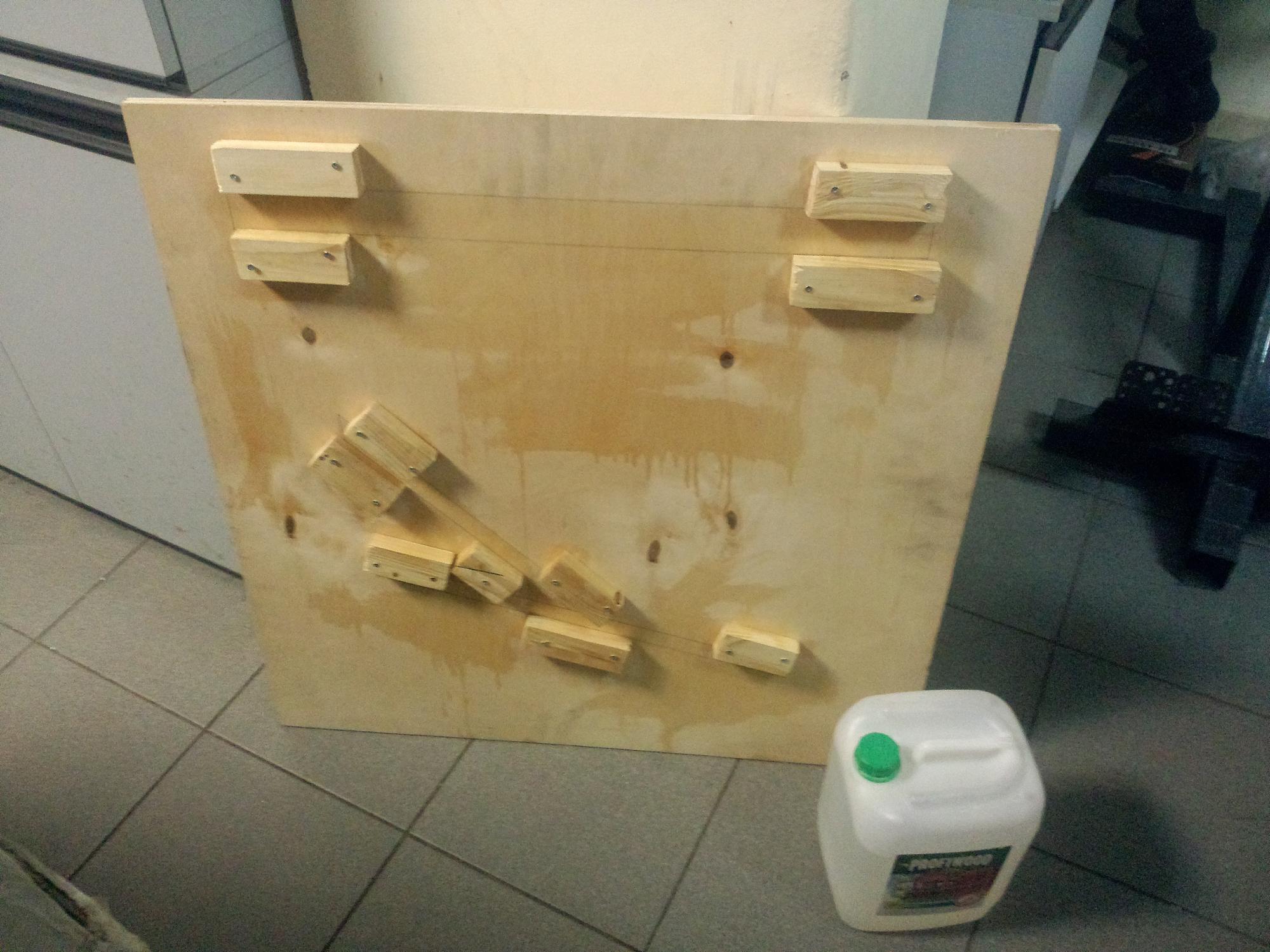

Всем привет. Так как каждый уважающий себя форумчанин должен построить свою раму, то я строю  :hello:
Рама из квадратной стальной трубы 20х20х1,5 мм. В Леруа Мерлен 250 руб за 2м.
Компоновка стандартная, че. Педали в качестве подножек. Погнали  :dance:

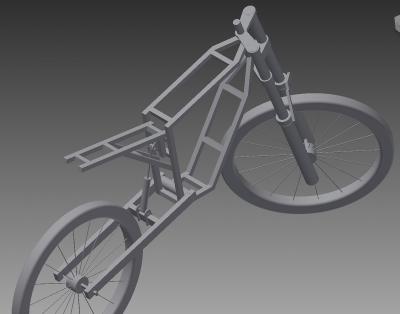

Проектировал в Инвенторе

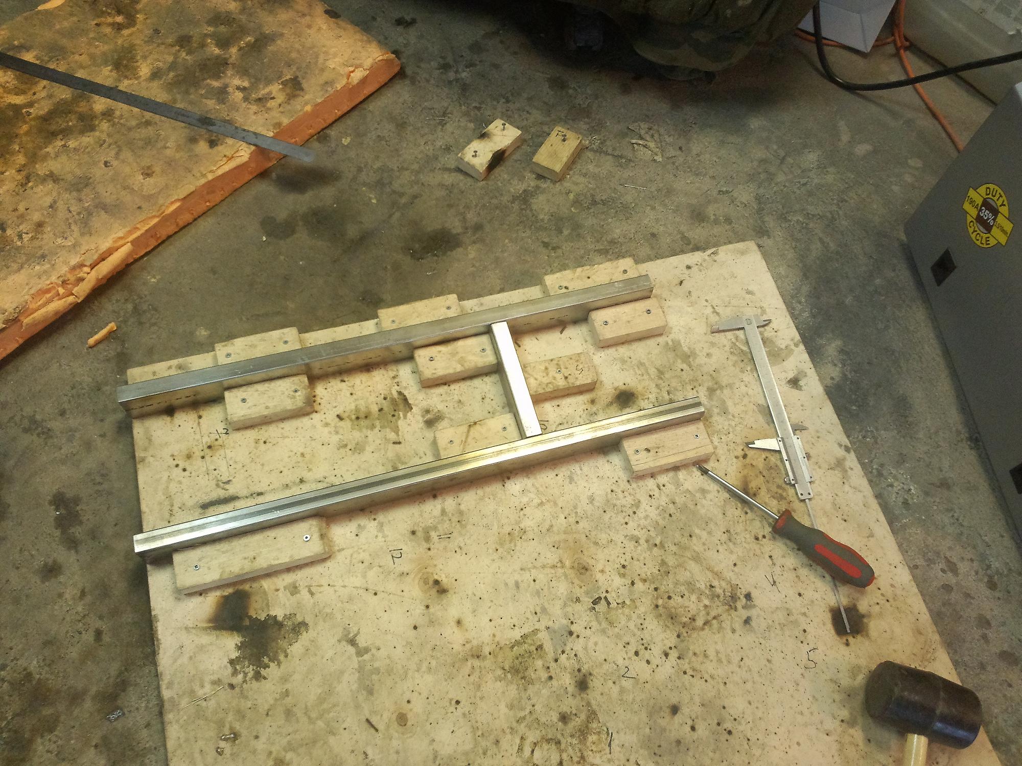

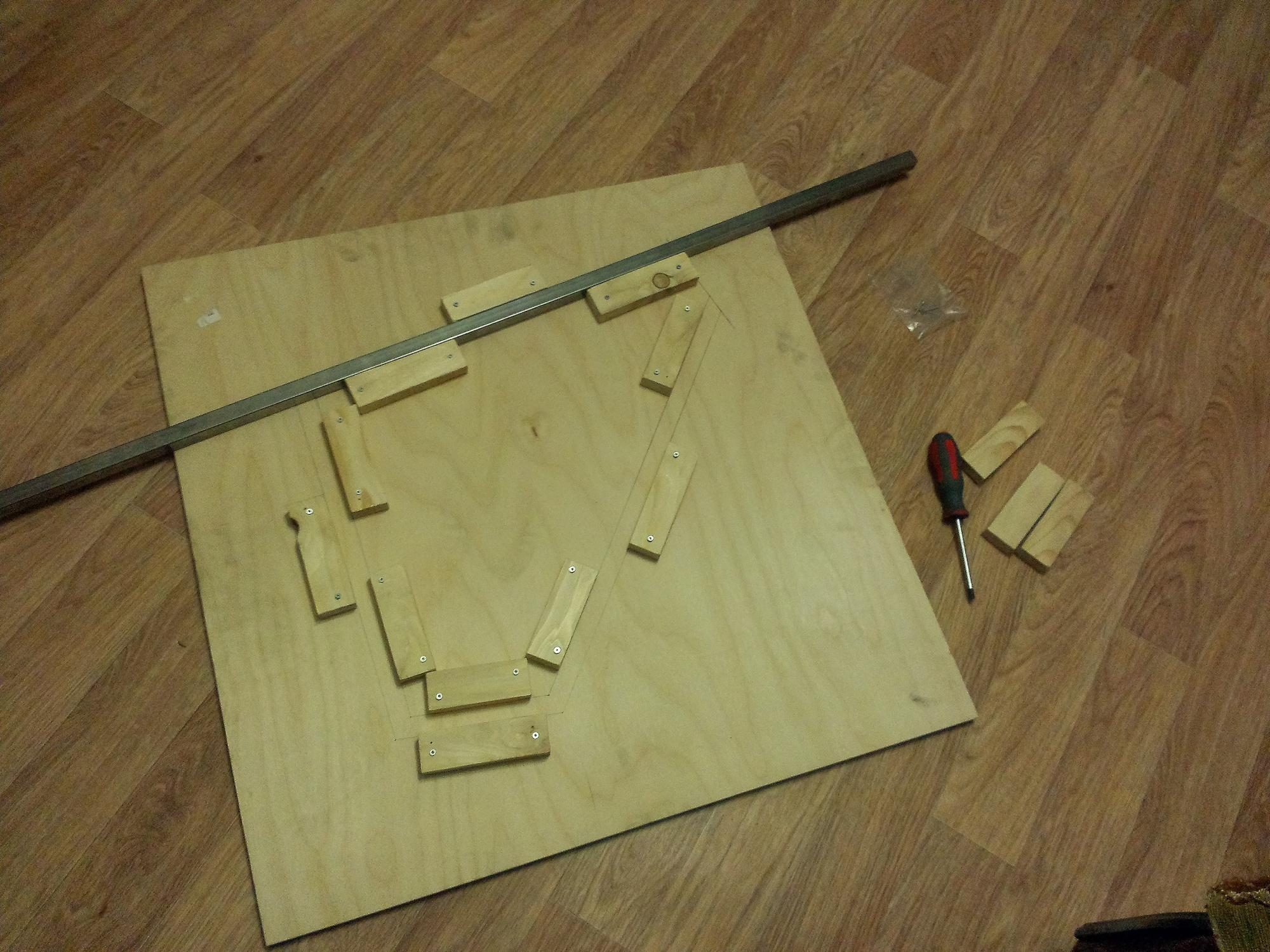

Стапель из толстой фанеры, пропитал огнезащитой.

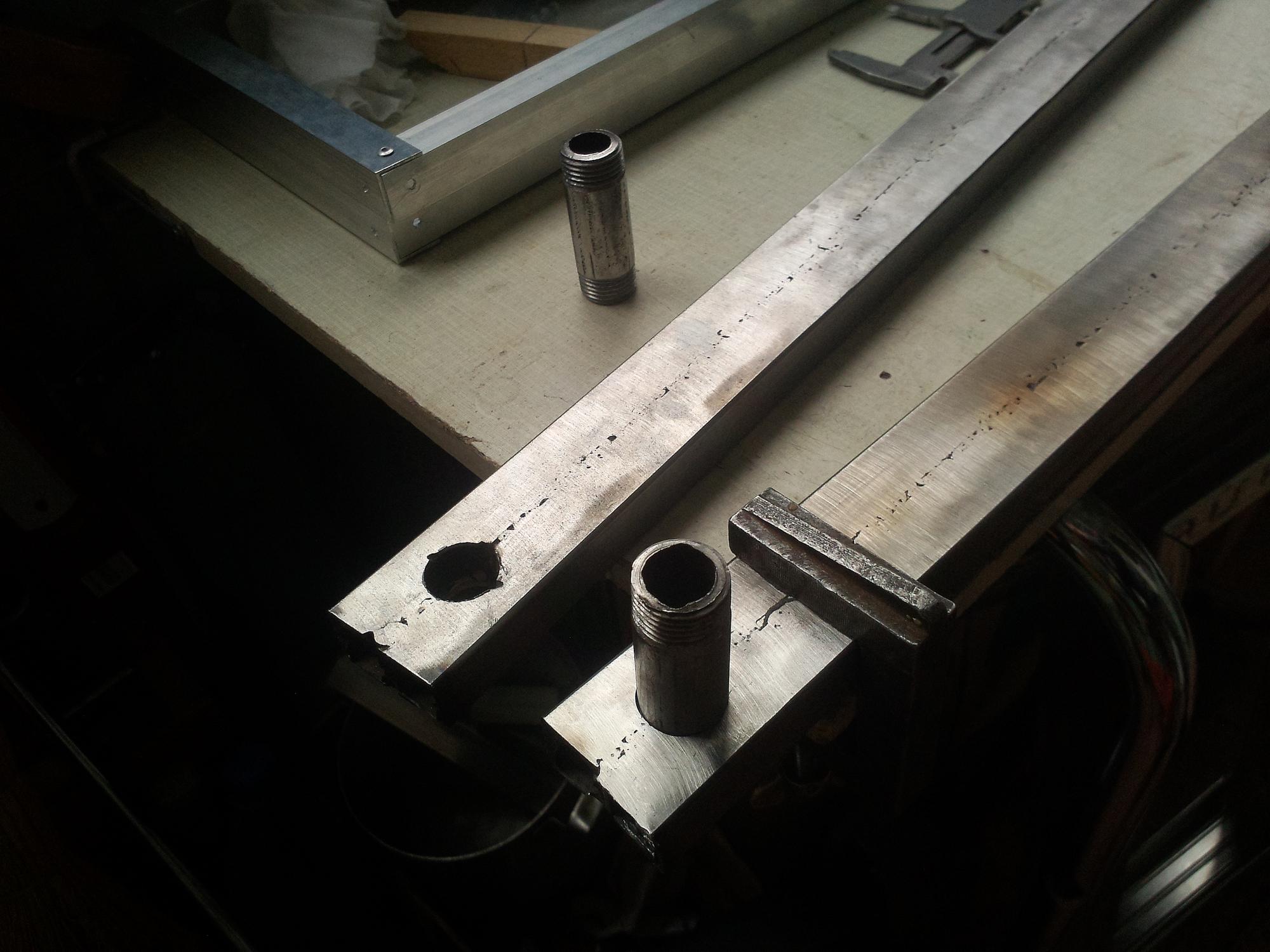

Токарные детали делал   :wow: Сытно и недорого))

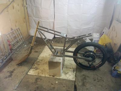

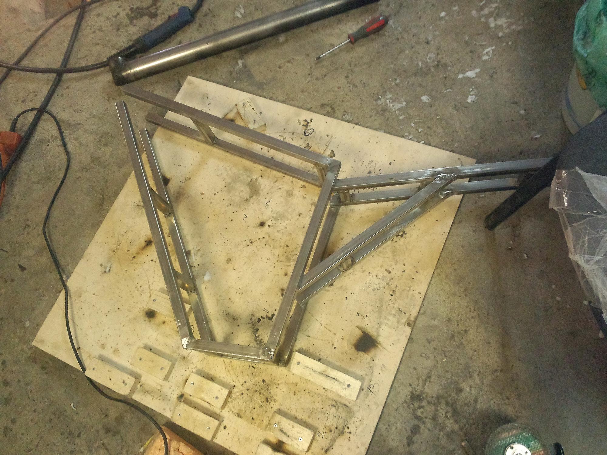

Варю каркас

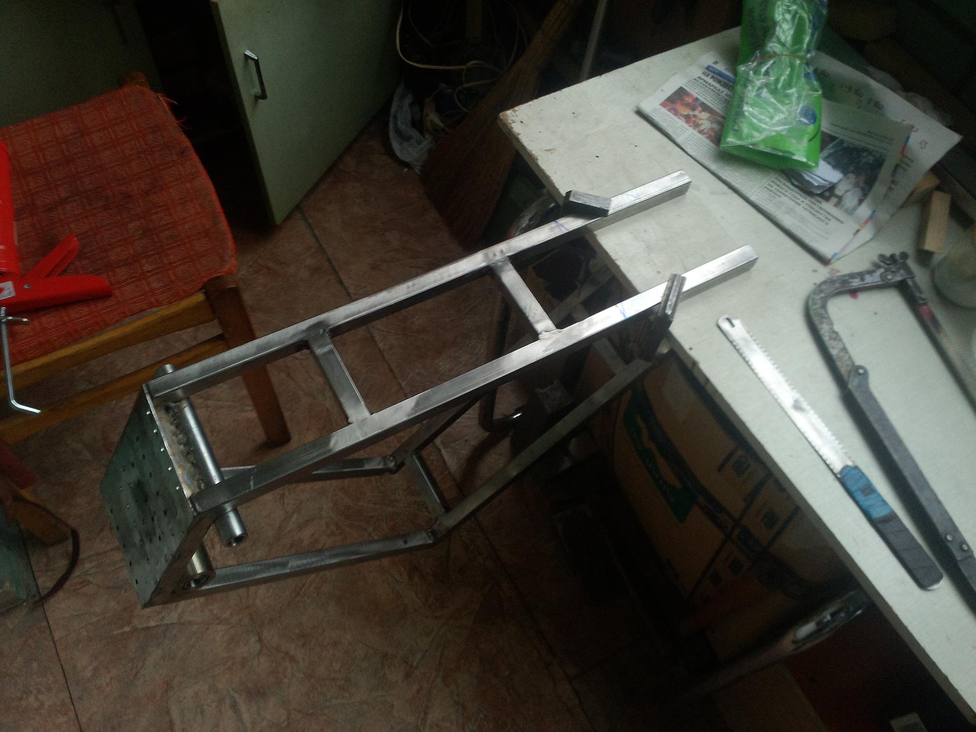

И маятник
Предварительная сборка  :ку:
Сводим трубы для рулевой

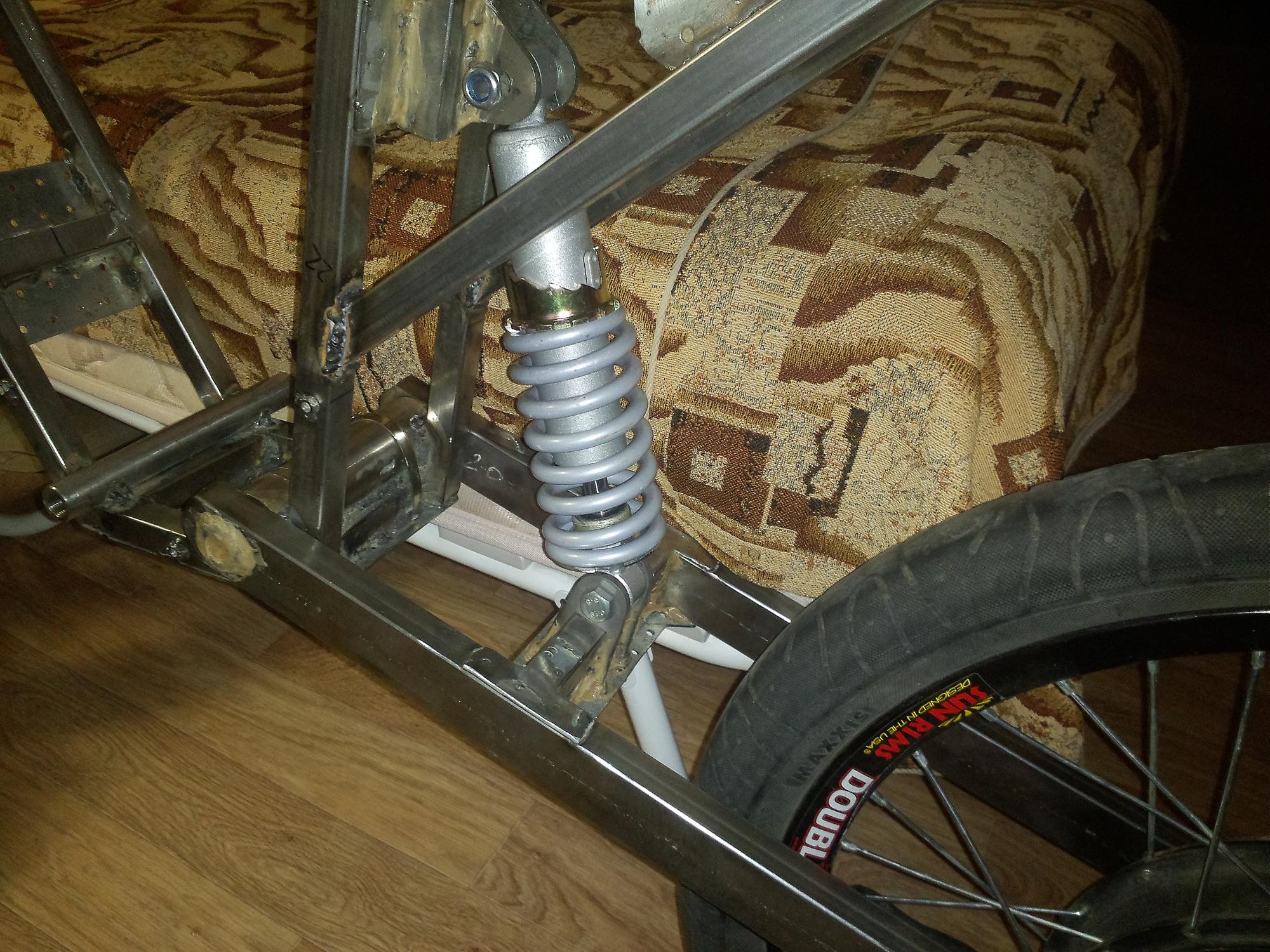

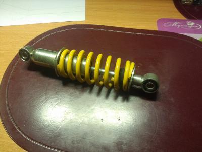

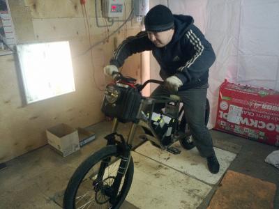

Купил аморт. Всего 1000 руб в Соколях, оказался коротковат и мягковат (дрищеват одним словом  :-D )
Делаем-с проставки в маятник для оси. Благодарность за фрезеровку отверстий.
Еще одна предварительная сборка, ахаха, зимний вариант, снегу много в этом году  /:-)
Добавлено 09 Фев 2015 в 21:34

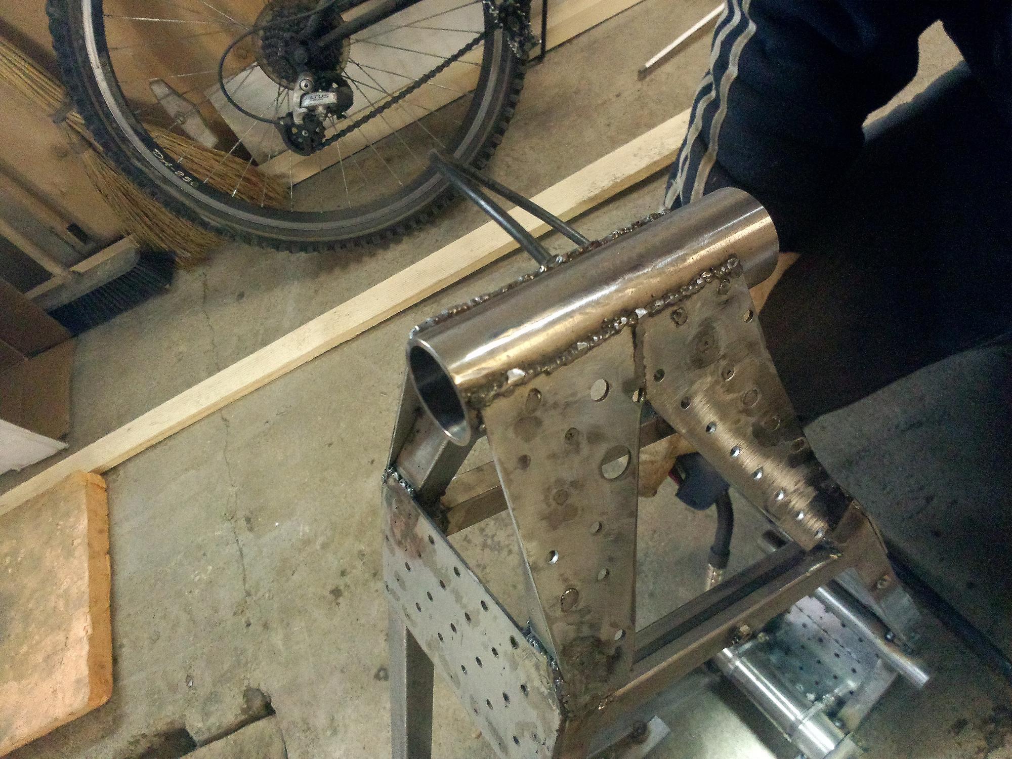

Рулевая!! Е-е-е-е. Приварена к 4-м трубам рамы и обкосынена по все длине, не оторвать камазом  :-\
Товаришь мой примеряется)) Обращаем внимание на эмулятор акумулятора в раме!
Сегодня взял новый амморт, 1500 руб, 250 мм по осям, жесткость идеальная!
Ну и примерка для боковых крышек, они из 2-х мм алюминия будут с алюминиевыми же П-образными усилителями

Надо сгонять. Мне всего 200 км в один конец.  :wow:
Раму надо переваривать заново. На такой ездить опасно.

из-за более дорогих труб?  /:-)

ЗЫ: в рулевой стакан болванку медную вставлял, когда косынки обваривал, чтобы трубу не повело?
Откуда я такую болванку возьму? ))
Ну рулевые чашки вставлялись очень легко, а сейчас с большим усилием (деревяшки и молотка), значит немного все ужалось. Но сами углы остались правильные (проверял грифом от штанги, который идеально по диаметру вставал в рулевую и можно было оценить ровность по горизонтали)

« Ответ #11 : 10 Фев 2015 в 19:04 »
Из-за сплошных непроваров.
Такие швы на жаргоне сварщиков называются "присрать".  :hello:

Ну я не сомневался, что кто-нибудь обязательно начнет это писать, и вот оно!  :bravo:
Как можно это определить по фото, я честно, не понимаю, наверное Вы сварщик 80 лвл  :wow:

« Ответ #13 : 10 Фев 2015 в 20:13 »
, без обид , Сварной шов на рулевом стакане действительно не очень.
Вам нужно освоить поперечно-волнистое  движение электродом , тогда шов станет чуть шире , будет уверенный захват обеих свариваемых деталей и глубина провара увеличится.
Ничего страшного :-) как вам уже рассказали поперечно волнистым(зигзаг ), зачистить меленько и прямо на этот же шов а он уже расплывется :-) нержавейка простыми электродами всегда так варится  :pardon:

 :ah:да электроды видать не совсем хороши, либо сварочник бяка. А проект супер! А геометрию с какой рамы брали?

« Ответ #16 : 10 Фев 2015 в 20:49 »
это ржавейка и варю я полуавтоматом, правда без газа, а флюсовой проволокой. С рынка была отличная, а вот с леруа хреноватая какая-то, но ток побольше и все проваривается, и метал аж краснеет и течет. Но так как я все же не уверен на 100% в швах, то во многих местах навариваю пластины для увеличения длины швов. Лучше тяжелее, но надежнее.
