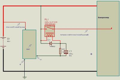

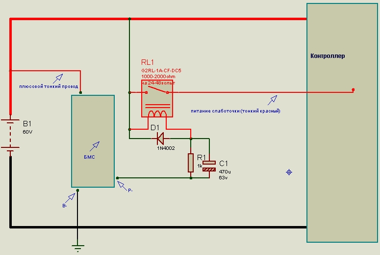

crond
Цитата: 100%трезвый от 17 Фев. 2015 в 11:47
[user]crond[/user], Напиши поподробнее про 1000 ампер.
Простая схема с реле (немножко будет потреблять ток через обмотку реле и резистор, можно поставить тумблер в разрыв).
Немного сложнее схема c твёрдотельным реле.
Ещё сложнее с NPN транзистором.
Намного сложнее с дополнительным мосфетом и обвязкой (чтоб почти непотреблял ток от аккумулятора и мгновенно, закрывался).
Можно и канал заряда так же устовершенствовать.

100%трезвый
#29
[user]crond[/user], Интересная схема. Я так понимаю, что бмс питается малым током. Не вижу проводов между банками.
На питание контроллёра у меня только 2 силовых провода. Может, слаботочка, это провод на ключ?
То, что в таком случае бмс будет работать с любым током, это видно. А от чего она будет отключать? От переразряда?
И там внизу тоненький проводок от В- физически соединён с минусом?
stinger
Обычно так и есть, слаботочка проходит через ключ и индикатор заряда батки. Провод слаботочки обычно имеет немного меньший диаметр / сечение.
