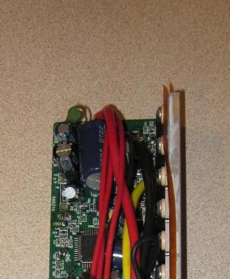

Andrey-e213
Проблема с треском двигателя решена. На самом микроконтроллере обнаружил каплю олова, которая замыкала сразу три ножки микросхемы. Два дня ездил проблем нет.

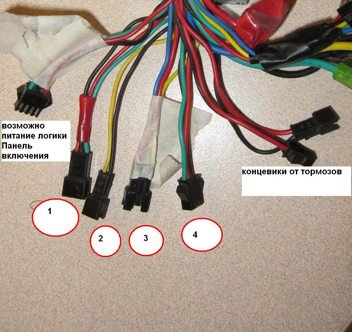

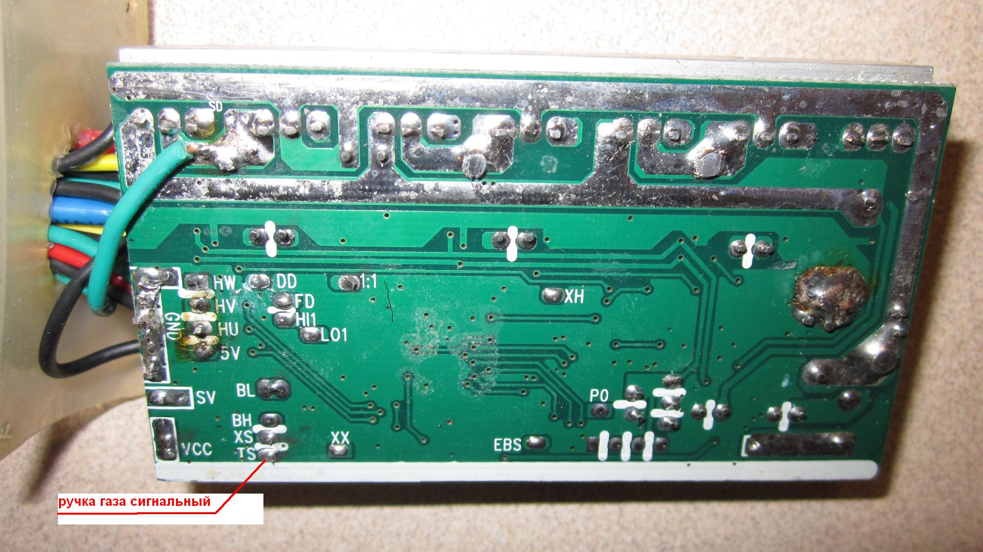

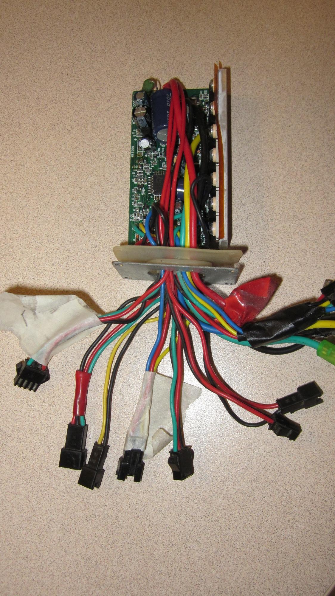

Доброго времени суток всем :hello: Помогите разобраться с контроллером. Куда подключать органы управления? в частности ручка газа.
Jeca
[user]scezary[/user], Читать https://electrotransport.ru/index.php?topic=16367.0#topmsg
и https://electrotransport.ru/index.php?topic=27.18#topmsg
Разъёмы разложите по плоскости. и сделайте фото.
scezary
Где подписано "газ", напряжение показывает 41в. т.е. напряжение батареи. И человек, когда подключил, то спалил холл в ручке газа. Теперь я пытаюсь разобраться.
Jeca
[user]scezary[/user], Что спалил это мелочь. Ручка газа имеет один, реже два специальных провода.
Теперь пройдите по ссылкам и прочитайте пару страниц. Выпишите те обозначения что будут совподать с вашим контроллером.
Вам нужен разъём у которого +5в., земля, сигнальный  он идёт на подписанную точку. Например разъём №4 это ПАС.
Сигнальный должен идти к точке 1:1

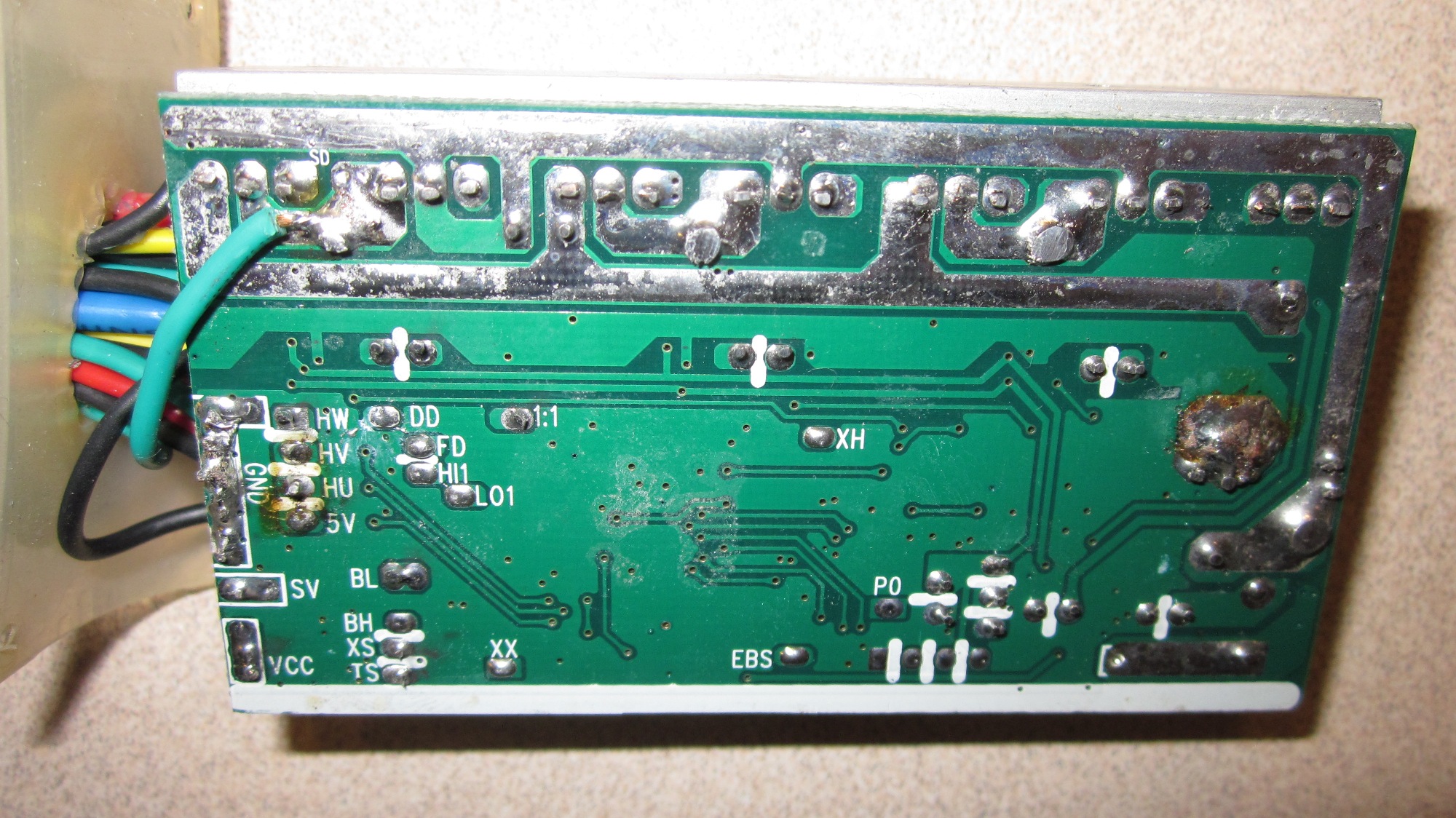

Второй момент это включение. Сейчас модно делать его через панель управления, она же индикатор. Мне проще без него. Значит нужно разобрать провода вот тут.
Туда приходит вся батарея. И от туда идёт несколько красных проводов по меньше. Нас интересует один отдельно припаянный провод. Он соединён с гасящим резистором. Он питает логику и нужно набросать схемку как и куда он приходит в разъёмах.
Сюда идёт сигнальный с ручки газа.
scezary
#7089
Они все соеденены с гасящим резистором. Два из них идут к концевикам, которые вы указали как тормозные. Третий идет к концевику "питание логики, панель включения", от этого же концевика черный идет на GND, а зеленый на феты, куда припаяна одна из фаз мотора. Разъем 4 я так понял это газ, черный GND, красный VCC, зеленый 1:1. Разъем 1, красный SV, зеленый TS,черный GND. Разъем 3, был подписан, как тормоз, желтый GND, красный VCC, синий BL.
Разъем 1 это значит газ, сейчас только увидел картинку под спойлером.

Чёрно красные это включение логики, так спаяли. Разъём №1 ручка газа. Всё.
Ну и только если по человечески запаять зелёную фазу мотора.
