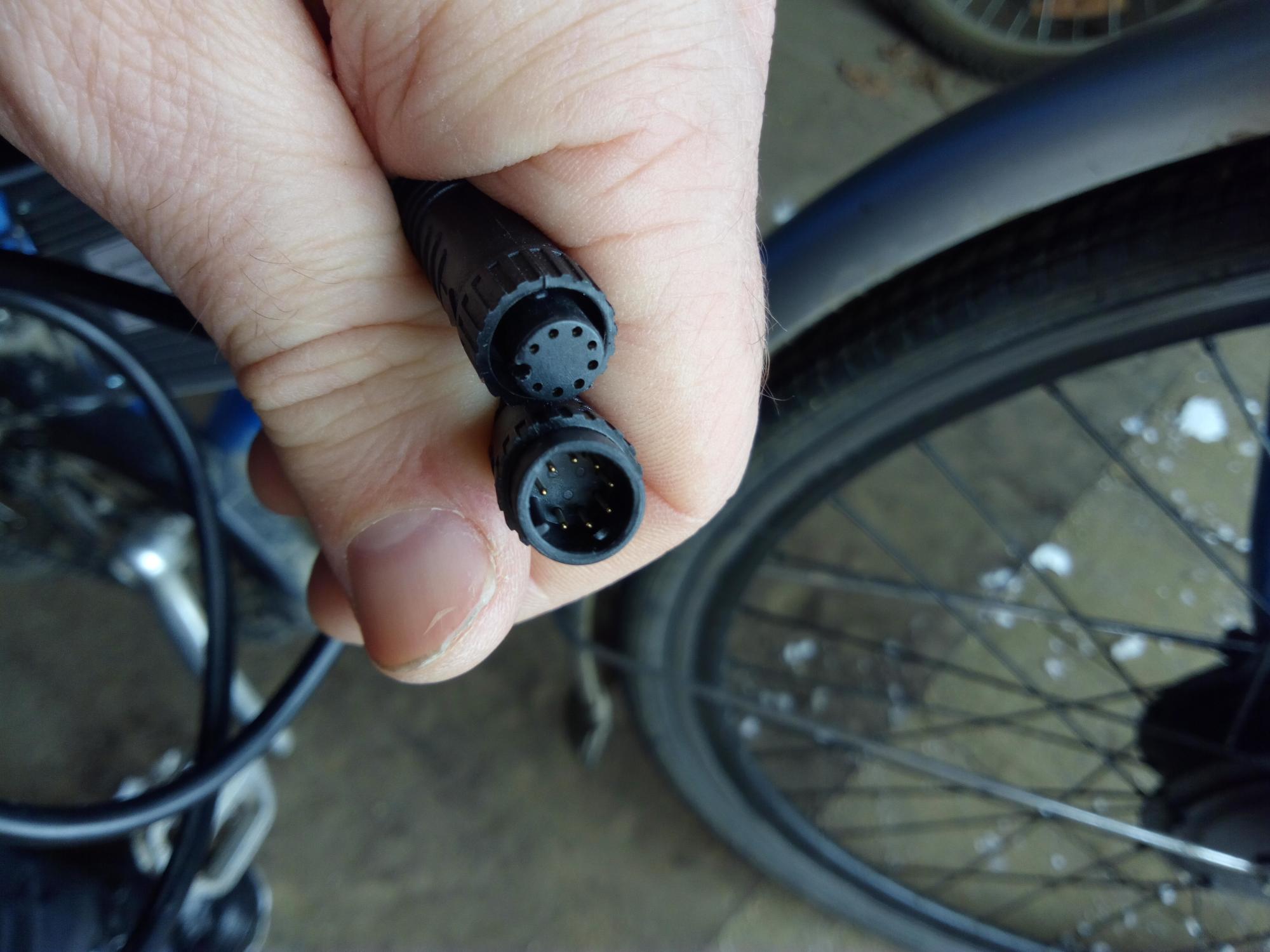

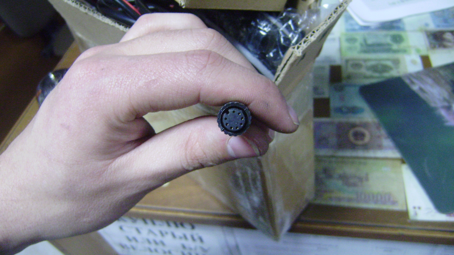

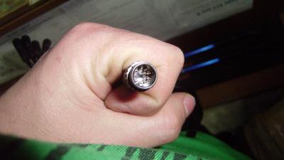

Здравствуйте,у меня такая проблема-выписал мотор колесо получил,а там такая проблема несоответствие коннекторов (колесо бафанг)из контролера выходит шнур в нем коннектор к которому цепляются органы управления(контролер мама органы управления папа) и у папы есть один лишний штырь,может кто нить знает его назначение(вдруг это земля да я её просто обломаю и вся недолга,думаю по ошибке положили коннектор от мида)
,а так надо
[user]sasha971[/user], В идеале, надо бы прозвонить,... понять, что куда идет.
Ибо распиновка может быть разной,как следствие - легкий бабах.
Но...в герметичных разъемах прозвонка затруднена,  до невозможности.
Поэтому решайте сами, рисковать или нет.  :bn:
Slavemaster
[user]sasha971[/user], тут не так много обладателей подобных комплектов, поспрашивайте продавца, может подскажет, или доукомплектует.
sasha971
Спасибо за совет, бум думать,просто набор сейчас у перекупа он сказал что предъявил китайсу по его словам тот должен прислать коннектор в скором времени(задолбался ждать уже скоро 2 месяца длится эта мулька)

[user]sasha971[/user], Просверли центральное отверстие, что бы не портить другой разъём.
Сошел с дистанции ...
sasha971
Я думал об этом но боюсь повредить что либо ,ибо в электрике не силен :bn:
