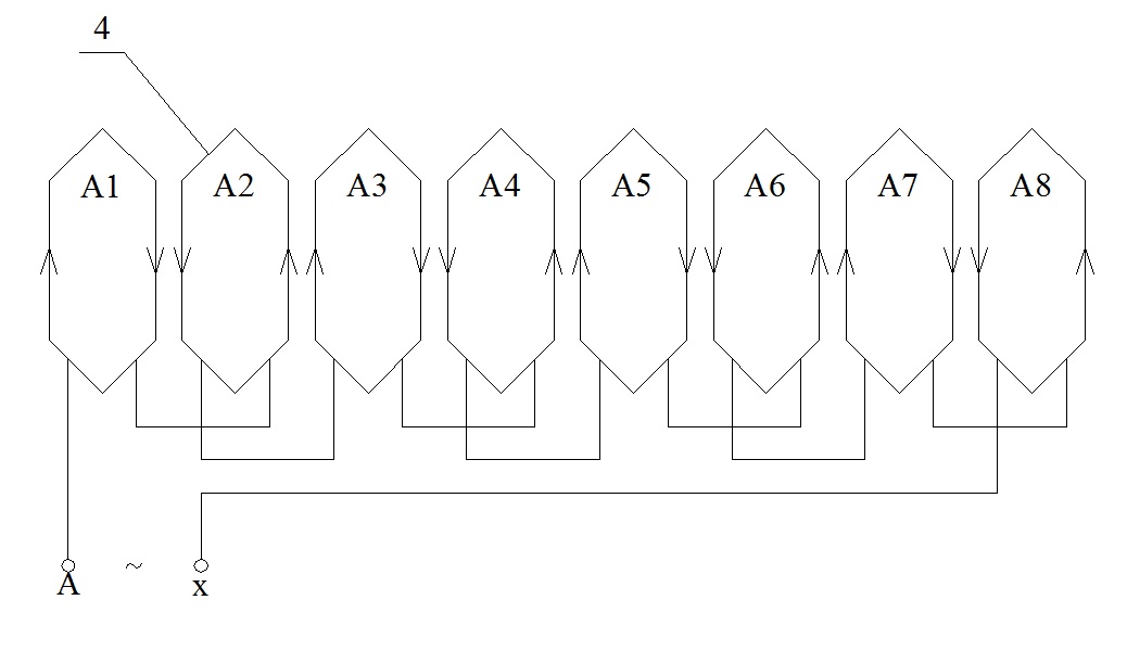

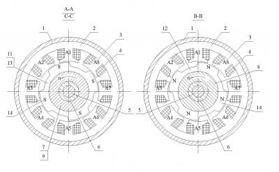

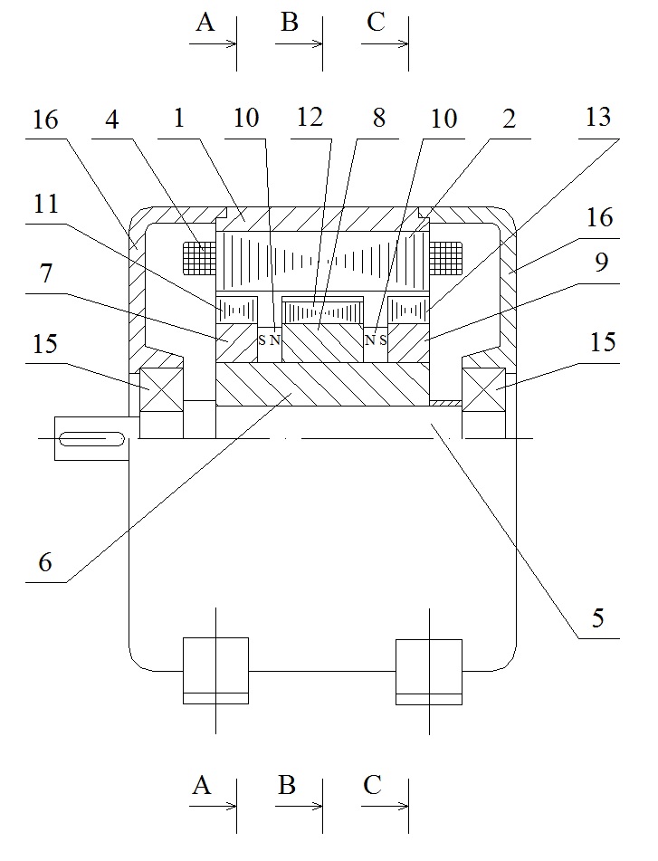

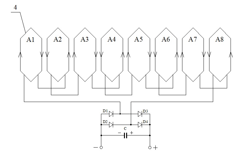

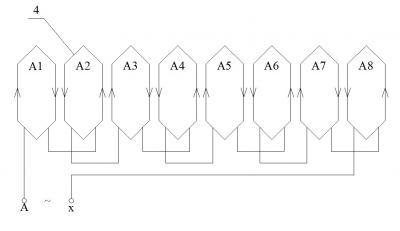

Abos
Кидаю чертежики однофазного генератора. Может быть они что-то прояснят?
10 - это кольцеобразные магниты (типа, как у динамика).
