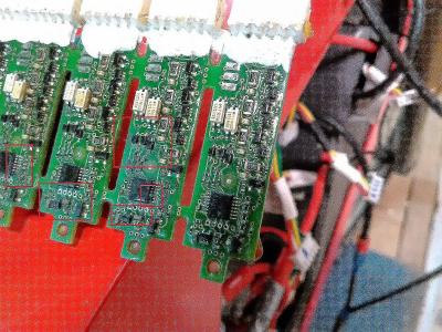

главное водой бмс не заливать,иначе полевики всегда открыты будут,и зарядный и разрядный канал может и не отрубиться,или не совсем отрубиться.
знаю несколько перезарядов и возгораний липольных лягушек по этой причине.
вообще ручной мониторинг батареи после поездки это самое лучшее что можно сделать для эксплуатации таких батарей. в реальных Российских условиях с дождями срачем и солью на бмс полагаться нельзя.
« Последнее редактирование: 01 Мар 2015 в 16:37 от alayf78 »

не согласен. Бмс конечно умирает после 2 часов в болоте ниже ватер линии, но кто же туда силком загонял, и запрещал сделать ее герметичной ;)
полагаю никто не мешает.. поставить две бмс.. Но это новая мысль никто еще не пробовал ;)

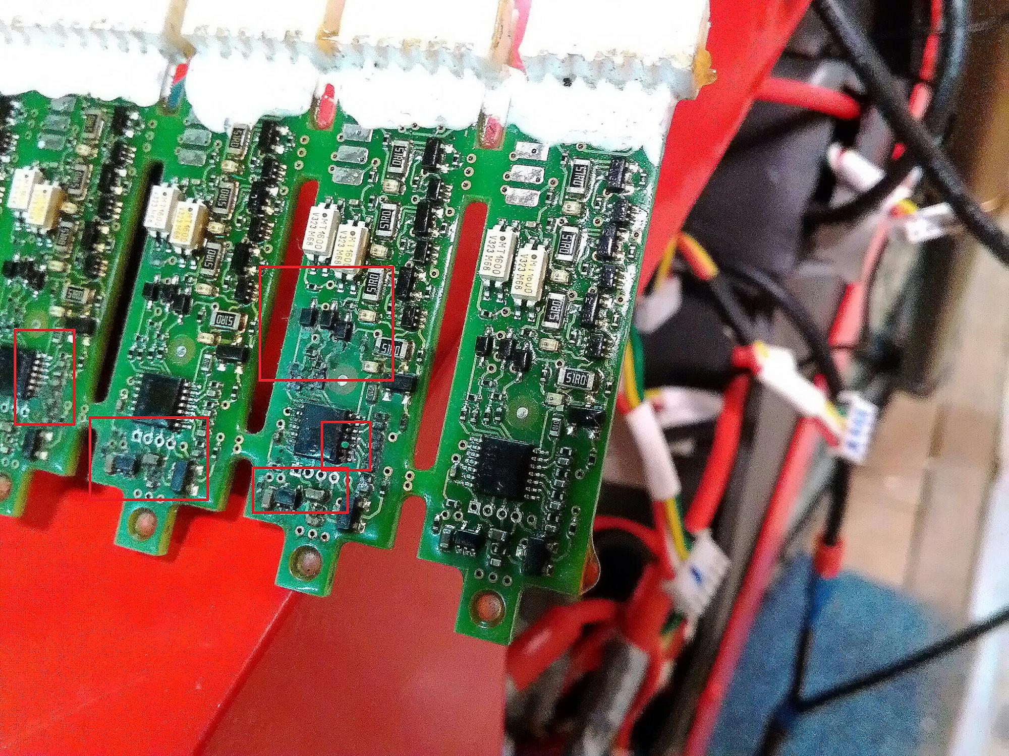

, пару капель Московских луж и лак на бмс от адапто сдался:)

Мне этот лак на бмс тоже показался подозрительным, больно он мягкий и видно что его толщина везде разная. :facepalm:

Достаточно пары капель на ножки силового ключа. далее электролиз сделает свое черное дело :-(
а если это еще и с реагентами :facepalm:
по этой же причине дохнут ручки газа и прочая навеска,соленая вода токопроводяща и химически агрессивна к проводникам тока.
PS у меня вел однажды стоял у стенки после покатушки и.. сам взял и поехал потихоньку O_O
хорошо рядом был,увидел,и вырубил зарядку и питание. ножки холла в ручке газа были уже совсем зеленые от окислов

, те секции, где вода проела лак - да .
Почему?  Эта же бмс покрывается лаком вместе с деталями, т.е. после монтажа платы. Вот лак там явно какой то липовый.
