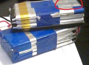

я нашла в гугле в Красноярске интернет магазин по доставке товаров из китая, а вот с заказом как то не могу определиться... та батарейка, что у меня,  24в на 8 а.ч семь пластин 130 мм на 65мм и высотой где то 9 мм. ну если учесть размер контактов 130 плюс - минус 5мм. см. фото,
ввожу в поиске на алибабе 3.7v 8ah литий-ионный, и что только не лезет в ответ!!! а моего размера нет!!! КТО ИМЕЕТ ОПЫТ в заказе батареек? напишите плиз!!!

, А сколько вам нужно элементов?
тех самых пластин?
Вообще, размер довольно ходовой, можно поискать.
Но скорее всего, проще и дешевле купить котлету в сборе, типа 7S1P или даже 8S
На 8А/ч вполне реально.

С размерами отсека понял, не совсем понял в чем проблема? Конкретно?
Сперва речь шла о поиске пластин. Которые на общепринятом жаргоне называют элементами (cell).
Теперь речь идет о дополнительной батарее из литий-ионных элементов.  :bw:
Если текущая батарея, как я понимаю на 36В, требует ремонта, то, действительно надо сосредоточится на поиске призматических элементов как на фото. Для поиска можно использовать теги prismatic cells или даже pouch cell
Хотя в личной переписке, вроде речь шла о батарее на 24В?
Повторюсь, призматики на 8Ач,  ищутся оч. легко. Но цены во многих местах, оставляют желать лучшего,  качество элементов, иногда вызывает вопросы, а стоимость пересылки, заставляет задуматься об альтернативных вариантах.
Я зная нескольких локальных продавцов, у которых могут быть эти элементы в наличии. Готов их указать в личке или можете сами пошуршать по Восточному базаре форума, там их не так много.  :-)
Насчет залепухи - понял, на общепринятом языке её называют БМС  (BMS).  :-)
Поэтому ДА, лучше не слишком усложнять конфиг, а максимально придерживаться заводской конфигурации.
Правда, это не отменяет возможность использования батареи другого форм-фактора. Путем навешивания сумок, в стиле "ослиная ноша".

Вот вспомнил, что моя батарейка тоже собрана из 8Ач призматиков.
Размеры,  примерно, как у вас.
Почитать можно здесь http://electrotransport.ru/ussr/index.php?topic=21549.18
См. ответ от 6 ноября.
Там же можно и купить. Элементы недешевые, но оч. качественные и с гарантией.
