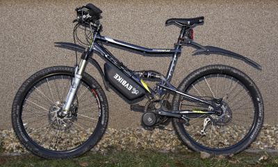

Всем привет.
Хочу пообсуждать технические параметры легкого электровелосипеда, способного проехать 60 км за 2 часа.
Технические детали:
Вес велосипеда - до 25кг. Скорость по равнине - 40км в час. Пробег на средней скорости 30км в час - 60км. Съемная батарея необходима. Красивый внешний вид. Батарея или в раме, или в трубе рамы, или перед задним колесом (но не на багажнике, не на руле).
Помощь велосипедиста - всего 100Вт, поэтому легкие шоссейные велосипеды без мотора не подходят, т.к. на шоссейнике за 2 часа я не проеду 60км:)
Мой велосипед с 500Вт мотором и 48В 9Ач батареей весит 22.5 кг. В принципе, добавив вторую батарею (48В 9Ач)  этот велосипед (вес уже 26кг) способен проехать 60км за 2 часа. Ищу более элегантное решение:)
На тех дорогах, по которым я катаюсь, даже на двухподвесе руки отбиваются после 1 часа езды на скорости 35км в час. Привыкаю:)
Хочу попробовать проехать на 12 кг шоссейнике 250Вт до 25км в час (http://svet-elektrokola.cz/elektrokola/specialni-elektrokola/lectron-adventor-road-concept-silnicni-elektrokolo-novinka.html), но думаю, что и на нем я не проеду 60 км за 2 часа. Конечно, если к нему добавить батарею 500Втч и прокачать мотор до 500Вт, то он справится с поставленной задачей.
Главная задача - найти съемную батарею с емкостью больше 600Втч в раму.
Как по вашему должен выглядеть легкий велосипед, способный проехать 60 км за 2 часа?
Информация о моем электровелосипеде и мое исследование о том, как нужно тратить энергию, запасенную в батарее, для увеличения средней скорости движения.
https://www.facebook.com/pages/Pujcovna-elektrokol-Kladno/637201539756732?ref=aymt_homepage_panel

С двумя батареями (48В 9Ач) у меня как раз и получится легкий двухподвес (15кг) и 850Втч батарея.
А сколько стоит этот 16кг двухподвес? Неужто дороже вот этого велосипеда? http://www.m1-sporttechnik.de/en/bikes/spitzing/spitzing.html
Корпус знакомый:) У нас в Чехии в него могут запихнуть только 48В 11.6Ач, этого мне не хватит.
У Геканаза можно сделать чуть побольше, но потом у меня будет проблема с доставкой:(

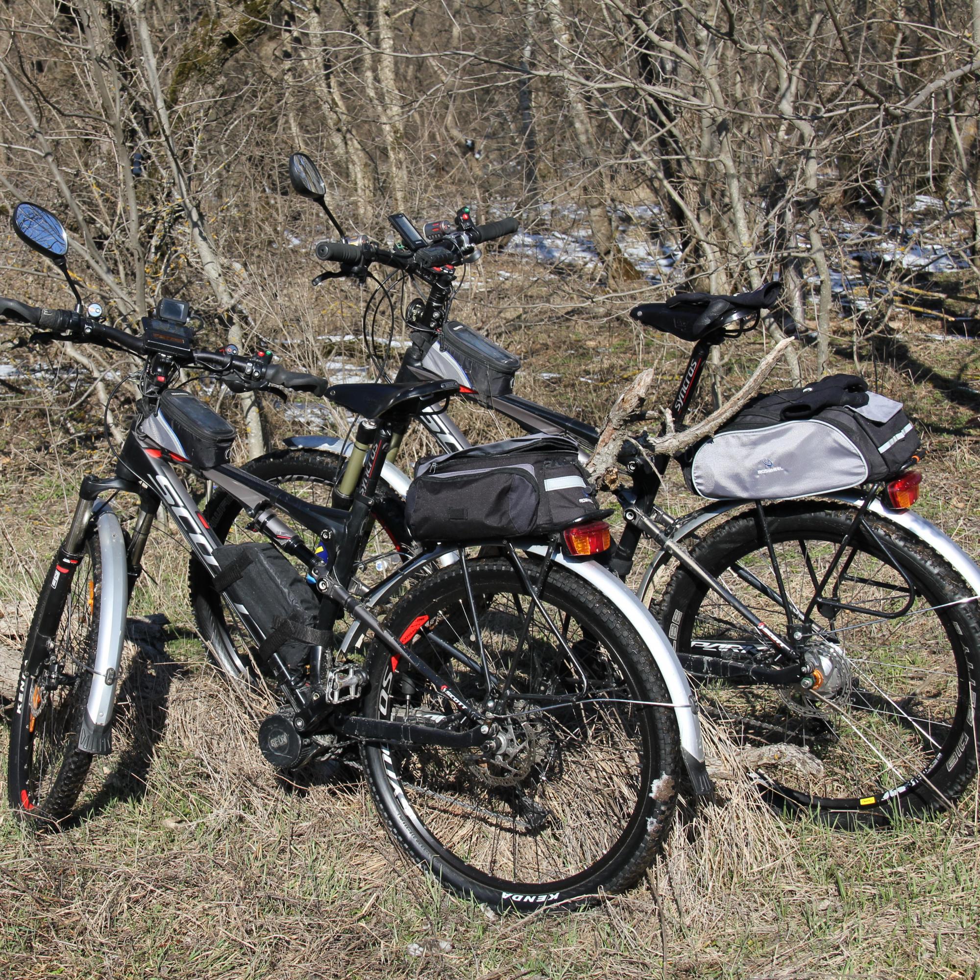

Берём любые 18650 литиевые элементы с ёмкостью 3 Ачаса (у нас LG18650 D1, 13S5P ~730 Втчас - у Ольги, растягивала на 100 км и 13S8P у меня ~ 1200Втчас). Чтобы не распихивать в чужие, громыхающие ёмкости - шьём сумки - прочных, водонепронецаемых тканей всех цветов - море!
Такие велосипеды обсуждают тут: http://electrotransport.ru/ussr/index.php?topic=18823.0
Ну и наши, из той же оперы:

Специально на скорость не ездили, разве что убегая от ливня и испытывая, до 60. За скоростью не гоняемся, ездим по грунтовкам, по асфальту обычная скорость 30 - 40++, в зависимости от состояния асфальта.
Да, в мою раму помещается, это всего лишь 108 элементов, до этого ездил с этой же батареей на МАСе, но в конфигурации 10S10P - 100 элементов.
Вес чуть больше 5 кг.
