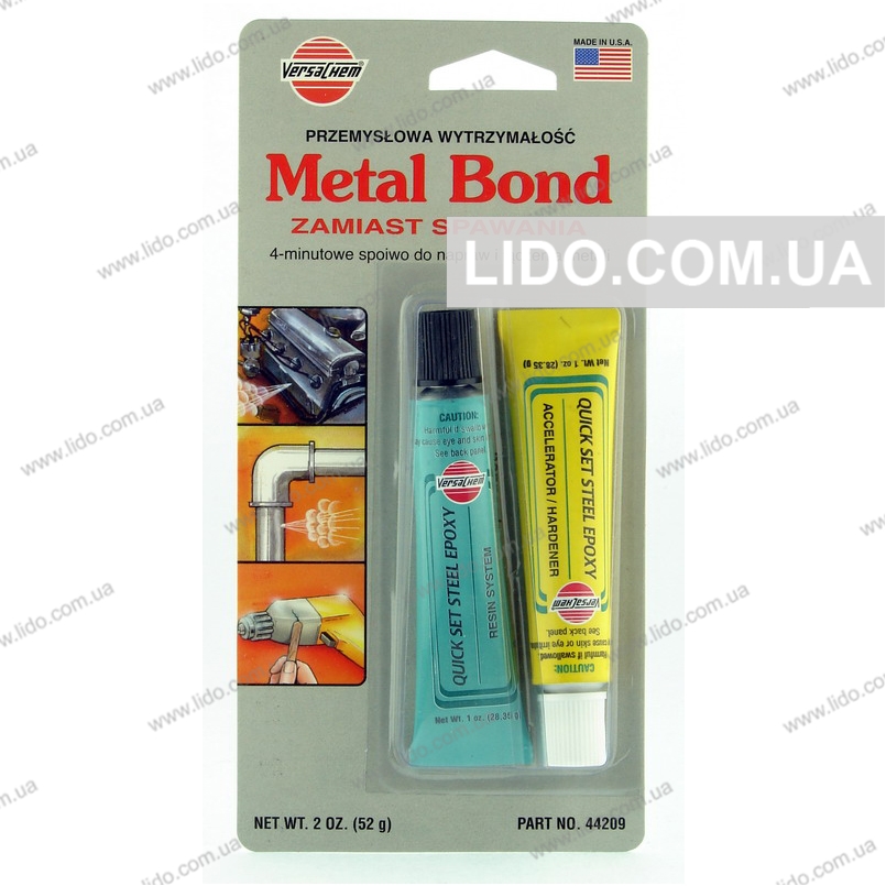

Греть невкоем случае. получится обычная железяка. пробовать клеять хорошими 2-х компонентными клеями. темболее магнитное поле замкнутое. я себе клеял так на генератор :wow:
