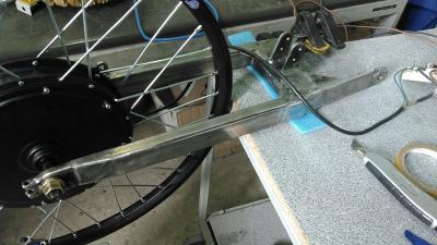

  Подниму ка тему.
интереса ради, покрутил мотор колесо с ободом и спицами трешками, на холостом ходу, на больших оборотах.  Маятник закрепил на столе. Обнаружен дисбаланс . Можно забить, но решил попробовать устранить этот недуг..  Яйца и восьмерки нет, спицован ровно. Сразу полезли мысли соорудить станок для балансировки, но идею отбросил, т.к нужно своим проектом продолжать заниматься.
Оказывается есть очень простое решение. Подложил под одну сторону маятника пористый материал, чтоб дать больше свободы для движения вверх-вниз,  снизу закрепил кусок мела, максимально близко к торцу обода, и давай крутить ручку газа.. Мел при касании в момент колбасни четко оставляет следы на ободе. Несколько тестов, метка в одном и том же месте. На противоположенную сторону двухсторонним скотчем стал лепить грузики( гаечки), проверяя каждый раз балансировку. В моем случае трех гаек хватило, чтоб биение практически пропало. Значит методика работает. Теперь проведу опыты с прикрученным тормозным диском( он 220 от скутера). Может его расположение подберу так, чтоб минимизировать разновес. Ну и по финалу собранное с камерой и покрышкой колесо.

VitaliyS
... может автор метафорически выразился )
ну, на авто не балансированное колесо , особенно переднее хорошо чувствуется, на веле не знаю, хотя и быстро иной раз с горки спускаешься. Вообщем, думаю, если возможность есть колесико с моторчиком уравновесить, то это на пользу однозначно,особенно на мощных конфигах.

VitaliyS
...так на фотке и так вроде все понятно)). Мне влом нудное видео снимать, как крутится колесо с дисбалансом, потом как грузики цепляю и как крутится без дисбаланса..) не до такой степени блогер)).  Руки вроде как оттуда, заспицевал с точностью до тютельки :wow:
для себя вопрос закрыл.
