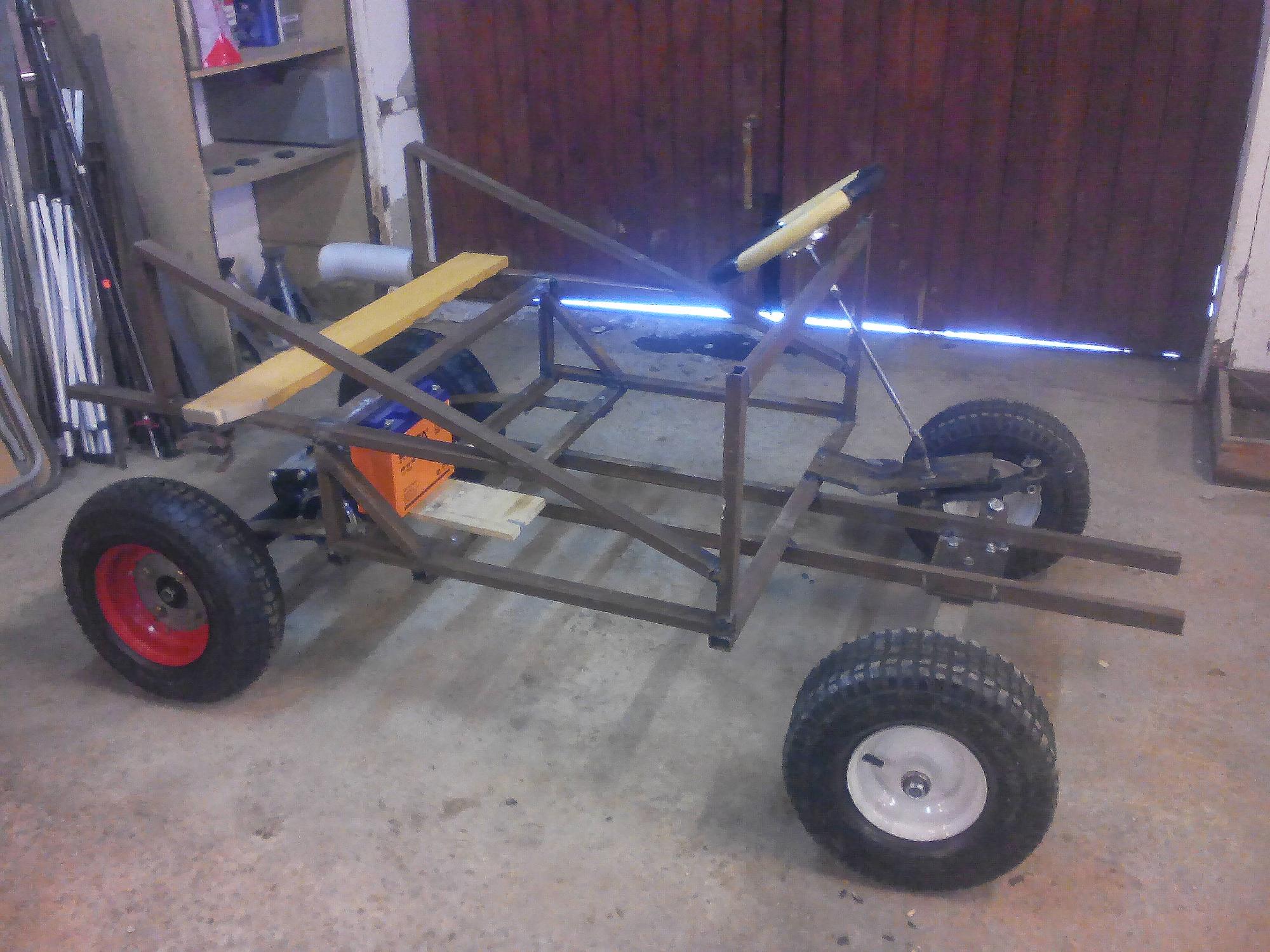

Общая компоновка:

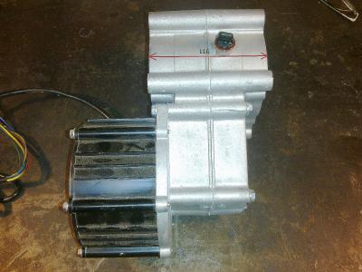

, Не, эскизика нет, но за то у меня есть сам предмет ) Я в выходные окажусь в своем гараже, там сниму с него размеры и в начале недели сделаю эскиз.
Диаметр центров шпилек на барабане - 100 мм. Я сбился с ног, разискивая подходящий диск. Уж пересмотрел все, на что хватило фантазии... И от мотороллеров, и от квадроциклов, и от праворуких японок и черт знает от чего.... Так и не нашел. И кончилось тем, что купил 8" колеса для

 Полуоси мне не интересны, я их не буду использовать полюбому (4х4 или 6х6 в проекте), мне интересен сам мотор-редуктор и главное выходные отверстия под полуоси. Я буду на колёса переходить карданчиками от жигулей.
 В любом случае спасибо за информацию.

Померил вчера редуктор, но получилось как-то в спешке, так что если какого нужного размера нет - скажите, я подмерю потом еще раз.

На выходных переделал раму: сделал ниже примерно на 100 мм, т. к. младший пользователь ногами до воображаемых пока педалей не достает.

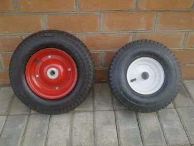

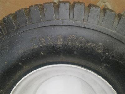

Колеса:
Колесо, которое на 6 дюймов, не удалось посадить на тормозной барабан. Пришлось покупать 2 8-дюймовых и отдавать их в токарку, чтобы с них срезали кумпол по центру и выточили переходники под посадку на барабаны.

Можно купить мотоблочные диски, без токарки и переделок становятся на мост.

, Вот искал, честно. Искал всякие, и мотоблочные в том числе. Если бы нашел, конечно не стал бы связаться с переходниками.

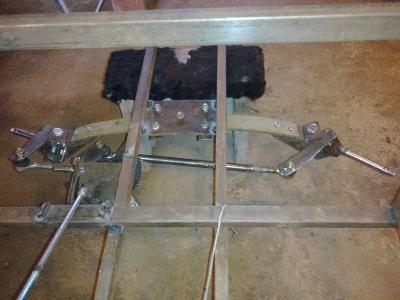

На выходных вплотную занялся рулевым управлением. Рулевой редуктор - переваренный стеклоподъемник от Волги, покупался на разборке. Рулевые тяги - от детского квадроцикла по 800 р. за штуку.
От упора до упора на руле чуть больше трех оборотов.
С углами - рычагами - соотношениями я просто измучился... Одно колесо уже вроде как поворачивает (второй привод закончить не успел), но что-то у меня нет пока уверенности, что конструкция удалась... Поэтому многое собрано пока на прихватках.
По моей затее поворотом скобы должен регулироваться кастор:
 Еще должно регулироваться схождение колес, угол и длинна рулевой колонки (пока не реализовано).
