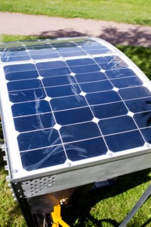

Да, в наших условиях (Россия, Средняя полоса и Санкт-Петербург, где я живу), гелиоэлектротранспорт  с питанием мотора от солнечной батареи – вещь нереальная! Для минимального движения в солнечный день летом нужна батарея площадью не менее 5 (пяти!) кв. метров.  Какая бы супер-пупер батарея бы не была.
Рассмотрим конкретный пример:
Солнечная батарея 50 Вт, кпд 20%, 16 модулей суммарной площадью 5 м2 (!!!).
Это значит, что при оптимальных условиях - яркий солнечный день летом, батарея перпендикулярно солнечным лучам – имеем выход энергии 800 Вт. При горизонтальном расположении батареи – 400 Вт.
Этого достаточно для неспешного движения электротранспорта. Но без излишеств – больших скоростей, частых и интенсивных разгонов. Но при этом все равно нужна некая резервная аккумуляторная батарея, компенсирующая возможные пики затрат энергии (разгоны)  и уменьшения солнечного облучения (тень, тучки, утро-вечер).
Но это только при оптимальных условиях – май-июль, полдень, абсолютно чистое небо, чистая поверхность солнечной батареи. Не оптимальные условия – требуется или увеличение площади солнечной батареи или увеличение емкости резервной аккумуляторной батареи.
Так что вывод – чистый гелиотранспорт в рассматриваемых условиях Санкт-Петербурга невозможен (нереален).
Значит ли это, что от применения солнечных батарей нужно отказаться? Нет!
Просто нужно четко понять и сформулировать, при каких условиях это применение возможно.

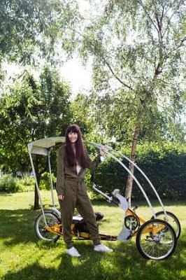

Давайте рассмотрим вариант прогулочного электровелосипеда, трех-четырех колесного (для устойчивости при наличии солнечной батареи), предназначенного для неспешного (менее 25 км/час) равномерного (без активных разгонов и торможений) движения по аллеям парков и велодорожкам. Можно назвать это прогулочной ездой. Думаю, это то, что нужно для детей, пожилых людей, может, экскурсантов, для семейного отдыха. И непродолжительные поездки в 1 – 3 часа. Это имеет право на жизнь!
Для такого электротранспорта достаточно двигателя в 250 – 300 Вт .
Тогда, используя 4 указанных солнечных батареи суммарной мощностью 200 Вт и площадью 1.2 м2 (вполне реальный размер крыши многоколесного электровелосипеда) имеем суммарную выработку электроэнергии от солнечной батареи в летние месяцы порядка 1 кВт ч/сутки (http://www.helios-house.ru/on-line-kalkulyator.html ), что позволяет при накоплении этой энергии в аккумуляторе (10 – 15 Ач) обеспечить требуемую продолжительность поездки в 1 – 3 часа.
Именно такая конструкция и была создана мной с коллегами (https://electrotransport.ru/index.php?topic=37495.msg876479#msg876479).

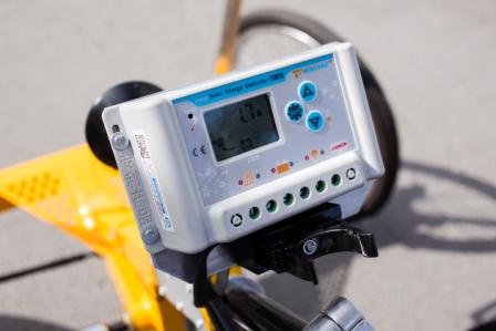

Конструкция полностью соответствует описанным выше требованиям для прогулочного электровелосипеда. Использование только 2 батарей суммарной мощностью 100 Вт позволяет только обеспечить длительность поездки в 2 часа. Конструкция, солнечная батарея и контроллер солнечной батареи с током зарядки 1.7 А ( 24 июня 2016, 12-06) показаны ниже.

Не представляю детский транспорт с 20 кг крышей и огромными размерами, это же еще надо таскать, да и пожилым людям зачем это громадина? Когда можно получить за деньги даже дешевле простой электровелик детский, который легко и таскать и положить в машины и так далее
Тут ни кто не говорит что нельзя сделать транспорт  на солнечных панелях, я лично утверждаю что можно, но будет абсурдно и не коммерчески, абсурдно потому что Вы сами посмотрите на свою фото и потом посмотрите что есть для детей из электровелов 250-300 Вт - и все станет ясно. Не коммерческий - да кому оно нах нужно ну кто будет трать деньги на этот абсурд? - Сколько Вы продали из того что создали?
И еще не большое замечание: 200 Вт панель может дать Вам в сутки 1 кВт - ТОЛЬКО в южных широтах в очень хорошу. погоду и если панель будет стоять строго под прямым углом к солнечным лучам. И даже в этом случае максимум что оно может дать то это 600-800 Вт в сутки (Я Вам гарантирую это - я сам занимался этим). А уж в нашей стране и УЖ ТЕМ БОЛЕЕ ПРИ РАСПОЛОЖЕНИИ ПАНЕЛЕЙ НЕ ПОД УГЛОМ - как говорится не вводите народ в заблуждение.

Я считаю, что использование солнечной батареи в качестве ОСНОВНОГО источника энергии для электротранспорта в наших условиях НЕРЕАЛЬНО! И ратую ТОЛЬКО за возможность использования солнечной батареи ДЛЯ ПОДЗАРЯДКИ основного аккумулятора. При этом мои и Ваши соображения о количестве полученной за световой день энергии не очень то и расходятся.
И вес крыши для такого электровелосипеда не очень то и высок - одна батарея 12В, 50 Вт, используемая нами весит 1.2 кГ (http://realsolar.ru/20597.html). И общий вес крыши на нашем трайке не превышает 4 кГ, что, согласитесь, не очень много.
И мы не занимаемся куплей-продажей, мы не купцы, и работаем для собственного интереса.
