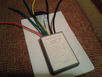

Всем здравствуйте!
Ищу спеца проверить проект и подготовить документацию на изготовление монтажной платы (Lithium BMS)
Проект: система контроля литиевой батареи на 4-32 шт ячеек (проект на корпусных деталях, рабочий проверен в жизни).
Так как плата выходит громоздкая  - решил переделать под SMD детали.
Имею:
- принципиальную схему, развернутое описание принципа работы и настройки системы (doc формат, англ язык, если что могу перевести);
- подготовленный мною проект в Altium Designer под SMD (принципиальная + монтажная платы);
- гербер файлы монтажной платы под корпусные детали.
Задача:
- проверить проект (принципиальную и монтажную схемы, если что-то не так подкорректировать)
или
- проверить проект + подготовить документацию для изготовления монтажной платы.
За труды будет денежное вознаграждение, конечно же. Если кто-то готов помочь бесплатно не откажусь.
Если Вам интересно - пишите в личку.
Если проект запустится и будет стабильно работать - все исходники и чертежи будут выкинуты в народ здесь, ну и на других электро-форумах.
Для начала принципиальная схема рассчитана на батареи до 24 ячеек включительно
(данная схема воплощена в жизнь людьми из другой страны но на корпусных деталях, поэтому очень громоздкая, начал переделывать под СМД и расширять до 32 ячеек, были изменения некоторых компонентов в мастер-блоке).
Мастер блок
Ищу спеца проверить проект и подготовить док. для мон. платы (Lithium BMS)
Ячейка
Принцип работы в двух словах:
1. Мастер питается от всей батареи.
2. На разряд батареи мастер не имеет разрядных ключей, а управляет сигнальным проводом ручки газа принимая команду от блока ячейки.
3. Процесс заряда уже идет через ключ, сигнал о завершении заряда также приходит от схемы ячейки.
4. Блок ячейки наблюдает за ней и посылает сигнал о закрытии зарядного ключа при верхнем пороге напряжения, или разрывает сигнальный провод ручки газа при нижнем пороге напряжения ячейки.
Есть очень детальное описание работы схемы.
На данном этапе всем подряд проект слать не буду так как тема превратится в мусорник (шлю тем кто готов помочь платно или бесплатно).
Когда проект будет рабочий могу слать уже всем подряд.
« Последнее редактирование: 23 Мар 2015 в 12:12 от zinzet »

если реально нужен мозговой штурм - публикуйте все что есть, народ за бесплатно вас раскритикует . Если все-же хотите за денюжку в приватной обстановке - то вам путь на биржу фрилансеров .

По два оптрона на каждую ячейку?
Помоему это ....
Помоему это ....
один оптрон верхний порог, второй - нижний

Вы не подумайте я просто про размер этого чуда. чисто геометрически монстр
На 40 ячеек надо 80 оптронов, 40 тлок и80 прецизионных резисторов.
а ещё нужны супервизоры питания.
даже прикидочно по калькуляции выходит ужас...
оптопары по 2.70
тлка одна по 3.50
супервизор не менее 5 грн.
итого на одну ячейку минимум 2,7+2,7+3,5+5 = 14 грн. за 10 ячеек 140 грн.
бкюшка стоит два долара в розницу или даром 3 штуки или долар если 10-2030 штук купить :)
проц стоит 40 грн если разово купить или 25 грн если оптом. помоему...даже это уже чего-то да и стоит.
при этом бкюшка с процем гибкие - хоть на ходу колво ячеек меняете(при подключении автоопределение кол-ва ячеек) и настройки любые пороги - любые.
и размер. бкюшка лилипут :)

Когдато я уже озвучивал свое мнение про эту БМС, когда мне привели её в качестве примера:
То недоразумение на которое вы ссылаетесь, родившееся во время дефицита БМСок, которое продавалось на tppacks.com , нормальной БМСкой назвать нельзя никак. В нормальной БМС на отсечку и балансировку стоят отдельные мониторы напряжения, а тут съэкономили. Собрать по уровням выходы с ячеек хотябы транзисторами и делителями ума не хватило, поэтому применили по две оптопары на каждую ячейку (третья видимо в бюджет не вписалась). Сам факт что применена универсальная (жрущая) TL431 уже говорит не о промышленном производстве, а о кустарной шаражке. Просто ребята вроде вас пытались как могли заполнить рынок и заработать денег. Сейчас они БМСок не делают, на рынок пришли промышленники с более качественным и дешевым товаром. Кстати, с чего вы взяли что эти гаражные янки китайцы?
Итог: Наличие жрущей TL431, одного канала одновременно на балансировку и отсечку и жрущих оптронов делает из этой БМС медленную убийцу батарей.
Собственно говоря, выше колеги эти же проблемы уже озвучили.

ок, тогда закрываю данную БМС.
