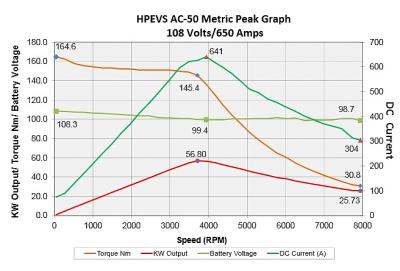

Из приведенных "нагрузочных" кривых АД видно, что на низах ( при старте, на малой скорости, при подъемах в горку...) КПД примерно такое же низкое, как и на БЛДС. Но, момент, намного ниже (сравните кривые), чем на БЛДС и коллекторных.? Поэтому, на низах, он будет "слабее" БЛДС.?
Повторюсь: Считаю, что АД лучше использовать с редуктором, сцеплением или КПП.
 Да, намного проще спросить у LICC. Ведь он имеет опыт эксплуатации коллекторников, БЛДС и асинхронников на авто.
Наверняка пробовал стронутся на "прямой" (4-ой) передаче (как на МК, у которой нет передач) на каждой конфигурации?
При векторном управлении характеристики привода на АД не отличаются от ДПТ. Только более эффективны. Сравнивал на эл.таврии. Момент на валу асинхронника под вектором максимален и линеен до критических оборотов по насыщению, соответственно легко трогаюсь на 5й в подьём . У БЛДС момент стартовый на валу очень высок, но резко падает. Пример мотор Приуса - 400нм до 800об, затем падеж.
пример характеристик АД от HPEVS:
В принципе, мой мотор сейчас имеет такие же характеристики, тока весит почти в 2 раза меньше. Ну и длительная мощность у них 16кВт, у меня более 30кВт.
на счет экономичности- КПД на низах, Я в своей теме давал видео с потреблением моей Калины в режиме "движение в пробке" всего 200-300Вт.
п.с. По трассе трогаюсь и езжу только на 4й - прямой. Динамика великолепная!
