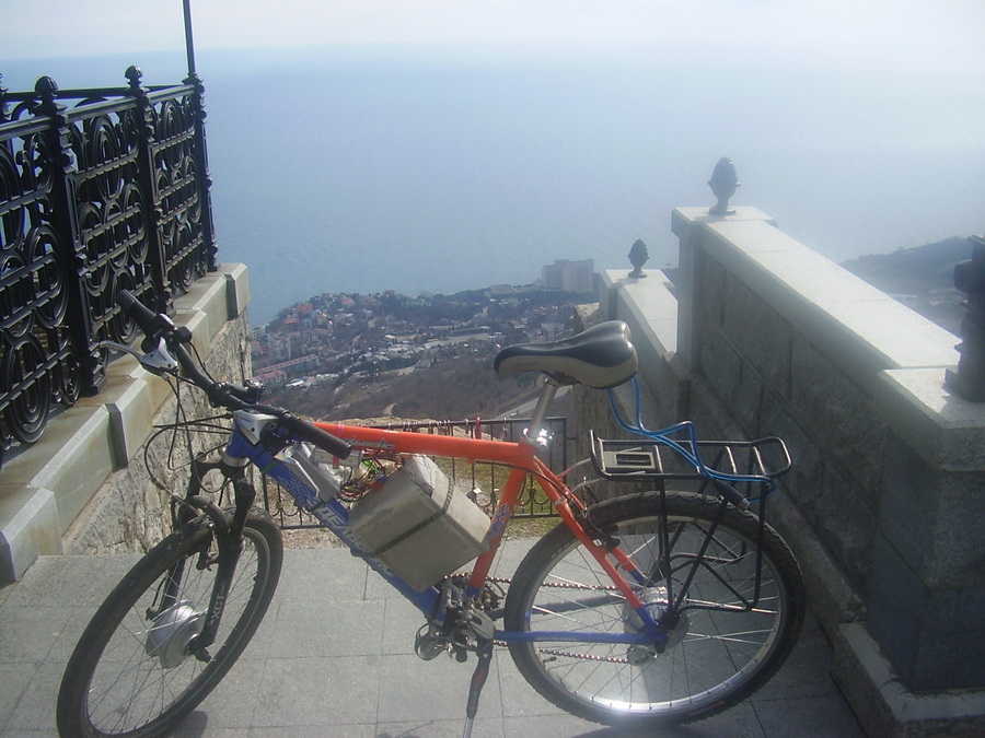

Цитата: alextka от 01 Апр. 2015 в 19:47
А я вот хотел редукторник на передок всунуть, ватт так на 250 + педальки. На задке ДД 1000++ стоит. Хотел переключать в зависимости от нужды в мощности и расхода АКБ! А тут отговаривают! :-(
Зря отговаривают , может понравится редукторник ,и  тогда полностью перейдете на него, все-таки динамика даже у 250 W  отменная .
kistinin
Оптимальный конфиг ДВУХприводного велика -
перед 250-350 ватт (редукторный с настроенной мощностью 500-800ватт)
зад - 750-1500 ватт ДД(настроенный на 1200-2500ватт)   :hello:
контроллеры - инфенион (или им подобные) :wow:
Stark Stinger Disc, 26", Magic Pie(front) +Infineon306, 23Ah 13s Lipo, 47км/ч.

kalenda
#35
Цитата: илс от 01 Апр. 2015 в 20:42
Другое дело, что идеальный результат получается при тяговом редукторнике и скоростном ДД!
Согласен на 100%, уже давно выяснили, что 2 одинаковых мотора дают проигрыш по кпд, весу, цене.. по сравнению с одним вдвое более мощным. Это моя конфигурация, оба мотора работают вместе только на средней скорости 25..30 км/ч, контроллеры - штатные, обычные. Конечно, тяговый мотор у меня треть времени не работает, но считать его из за этого балластом?
Цитата: kalenda от 16 Март 2015 в 21:17
На спусках пользуюсь рекуперативным тормозом, в основном хватает. Впереди- прямоприводник от Электры (350вт при 36в), сзади редукторник от Клава(350 при 36в). Оба мотора управляются общей ручкой газа, прямоприводник подключается кнопкой на ручке газа, на обеих моторах режимы 60, 100 и 120% переключаются общим переключателем. Батарея лифер 16S 12а  28..29 км/ч без педалей, с педалями тоже самое(снимается нагрузка с мотора просто), в режиме 120% 34 км/ч примерно с педалями, без педалей скорость точно как и 100%. При подключении второго мотора(кнопка на ручке газа) с педалями - 40 км/ч, в режиме 120% - 45..50.
