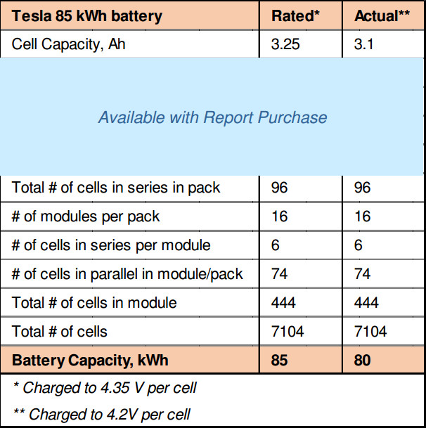

Цитата: max_x_20 от 30 Сен. 2016 в 21:10
от 4,2 до 3,0в отдала 2900мА при токе разряда 1,5А
где же здесь НЕДОЗАРЯД?
тесла заряжает штатно до 4.05 в режиме недозаряда(до 80%), а у вас 4.2, что является полным 100% зарядом.
Да, разряд до 3 вольт это недоразряд, - тут согласен - нужно для проверки емкости разряжать до 2.5 вольт.
max_x_20
[user]andreym[/user], разве потолок 4.2в? не 4,35 например? откуда такая инфа?
Kingsong 18a 1400 W/h
andreym
из датащитов,
да и тесла при зарядке до 100% показывает напряжение 4.2 на ячейках максимум (это уже в самой тесле смотрели)
4.35 это немного другая химия и другие банки.
Эти заряжать до 4.35 пагубно для ресурса и небезопасно в целом...

Grigoriy.Kuzymuk
У меня была тесловская батарея 12 года при сняти с машины напряжение на ячейках было 4.25 :ah: И откуда оно там могло взяться???И еще вопрос на новой Тесла 90 батарея точь в точь такая.Откуда взяли 5квт час??? переразряд или перезаряд :-).
Пробег на батарейках больше 100000км.
KossMann
так всё таки какие пороги в теслабанках :bn:
horrorlv
В старших по рангу Teslа NMC ячейки 3.1ah, пороги 4,2-2.5v. C ущербом для здоровья возможна зарядка до 4,35, но это не на всех ячейках и не рекомендуется. Сейчас несколько видов ячеек используется, с разными хар-ми. Я бы не рекомендовал к покупке ячейки из младших моделей Тесла. P85D, P90D, P100D самый лучший вариант.
Вот из старых секретных документов. Еще раз повторю, заряд до 4.35v сильно снижает кол. циклов ячейки.
andiXT
4.35В - это слаботочная химия, которая пока себя не оправдала. 95% ячеек - это 4.2В, у панасоника даже и не было никогда 4.35В.

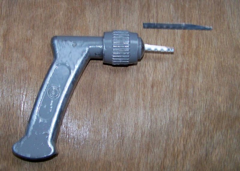

Ivsem
#446
Я разбирая тесломодуль просто выпиливал двурядные блоки.
Дрелью сверлом 4мм сверлил дырки между банками и маленькой узкой пилкой пропиливал перемычки между отверстиями.
Далее порежу-разделю двурядные блоки на куски нужной емкости и соберу из них аккумулятор.
sergek1985
dimad63
я 1 ряд тонкой отвёрткой отбил минут за 5  просто стукаешь по шву пластик колкий
