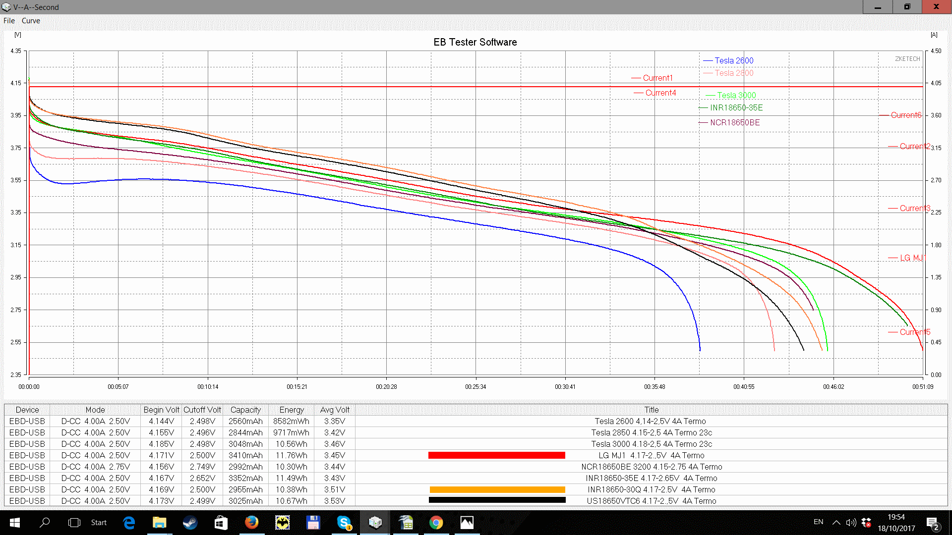

Смотрю график разряда несколькими поставми выше, и вижу, что средняя точка там не 3.7в, а 3.4в  :bw:  .  Это из-за просадки по току, или химия теслабанок смещена в более низкое напряжение ?   :bw:   Раньше думал, что после 3.5в разряда там кот наплакал отстатка ,  а тут оказывается что там еще процентов 30-40.
Adаptto mini-E +maxBMS +MAC 10Т + 1600Вт*ч   16s\10p на  Tesla банках.  Пробег 30 000км и 300кВч.
Inmotion v8
AutoLand
В том и дело что кривая различается и на более плавная. Как то с Кулибой поехали в лес, и он проехал больше чуть меня ибо крюк сделал в лесу у него 98в а у меня там 96в примерно. И вот ща он собрал акб на теслабанках и прифигел. Говорит выехал и чутка проехал и напруга 98в. Раньше говорит я 10км проезжал и у меня до 98 просаживалось. Так что химия не много отличается. Либо она более чистая либо наоборот с чем то

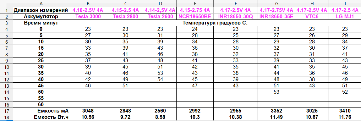

Ниже температурный график разряда элемента током 4A в термокожухе.
Сегодня оплатил 4 элемента  Sony US18650VTC6 3120 mAh, Samsung INR18650-30Q 3000 mAh, Samsung INR18650-35E 3500 mAh, LG INR18650MJ 3500 mAh  если общественности интересно добавлю их в этот график для сравнения.
Добавляйте,я думаю интересно будет многим, особенно мне :-D
TheMarshall
#633
Нагрев элементов в термокожухе током 4A
Tesla 2600mAh дата выпуска модуля 12.2013г
Tesla 2850mAh дата выпуска модуля 04.2014г
Tesla 3000mAh дата выпуска модуля 10.2014г
Panasonic NCR18650BE дата выпуска 4625. До 20 циклов работал
Samsung INR18650-30Q выпуск L0G2 Новый.
Samsung INR18650-35E выпуск 2G94 Новый.
Sony US18650VTC6 дата выпуска G 192414YK11B Новый.
LG LGEBMJ1 18650 дата выпуска P2777J032A1 Новый.
Пока готова таблица.
Температуру на графики позже сделаю и опубликую.
