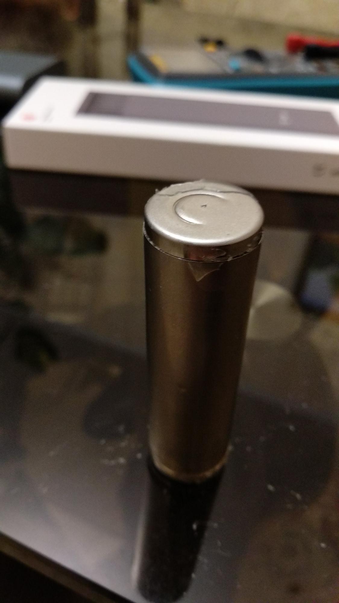

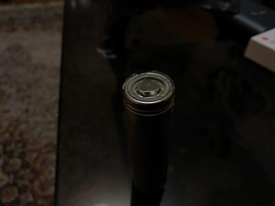

TheMarshall
Ребят помогите опознать пациента. Элемент с выемкой полумесяцем и защитным металлическим кожухом. Интересен год выпуска модулей с такими элементами.
sacha1m
Это все что есть банки на фотке ?
У меня из 444 банок в сборке было таких  с похожей выемкой , но более округло , около  5ти штукк.   И это явно был пропущенный брак на конвейере.

[user]sacha1m[/user], Есть только эти 4 элемента и похоже, что это не брак, а так задумана выемка. Еще необычность в том то каждый пальчик обернут жестяным цилиндриком. Ваш модуль какого года и месяца выпуска?
Тут еще необычность в том, что предохранитель приварен точно по центру минусового контакта. На всех модулях что у меня были, а это от 12.2013 до 10.2014г и 1 элемент с модуля 15 года во всех предохранитель приварен всегда со смещением от центра элемента. А по центру минусового контакта идет темная точка и думал, что это связано с тем, что на этой темной точке не всегда можно нормально приварить предохранитель.
Может это те, что из того видео.
[user]Александр Big Taurus[/user], точно нет. Это PD-шки, похоже.

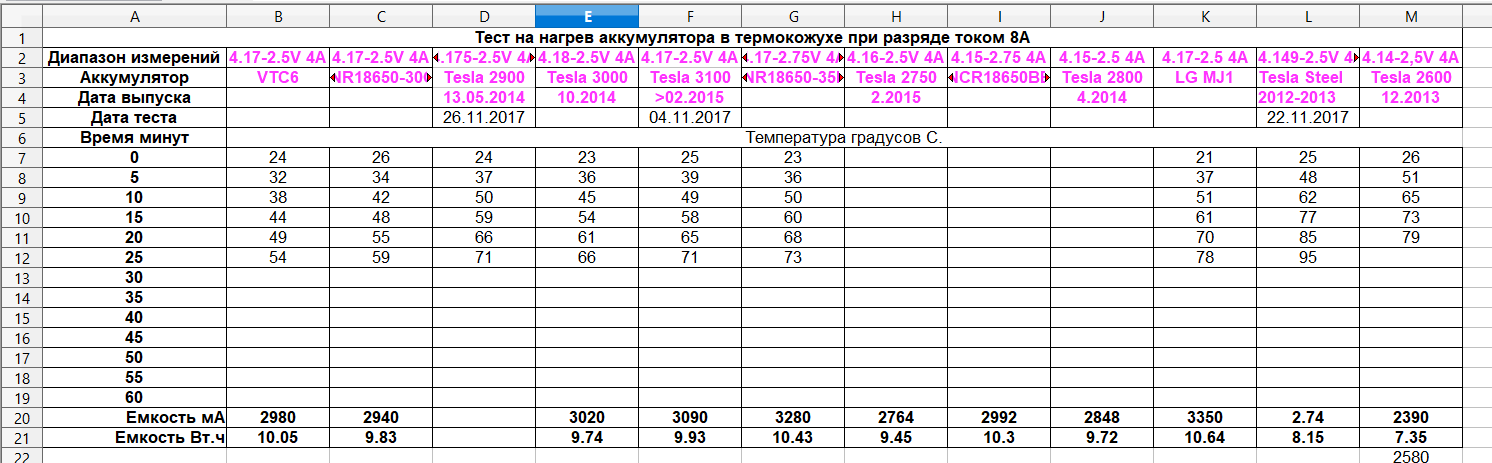

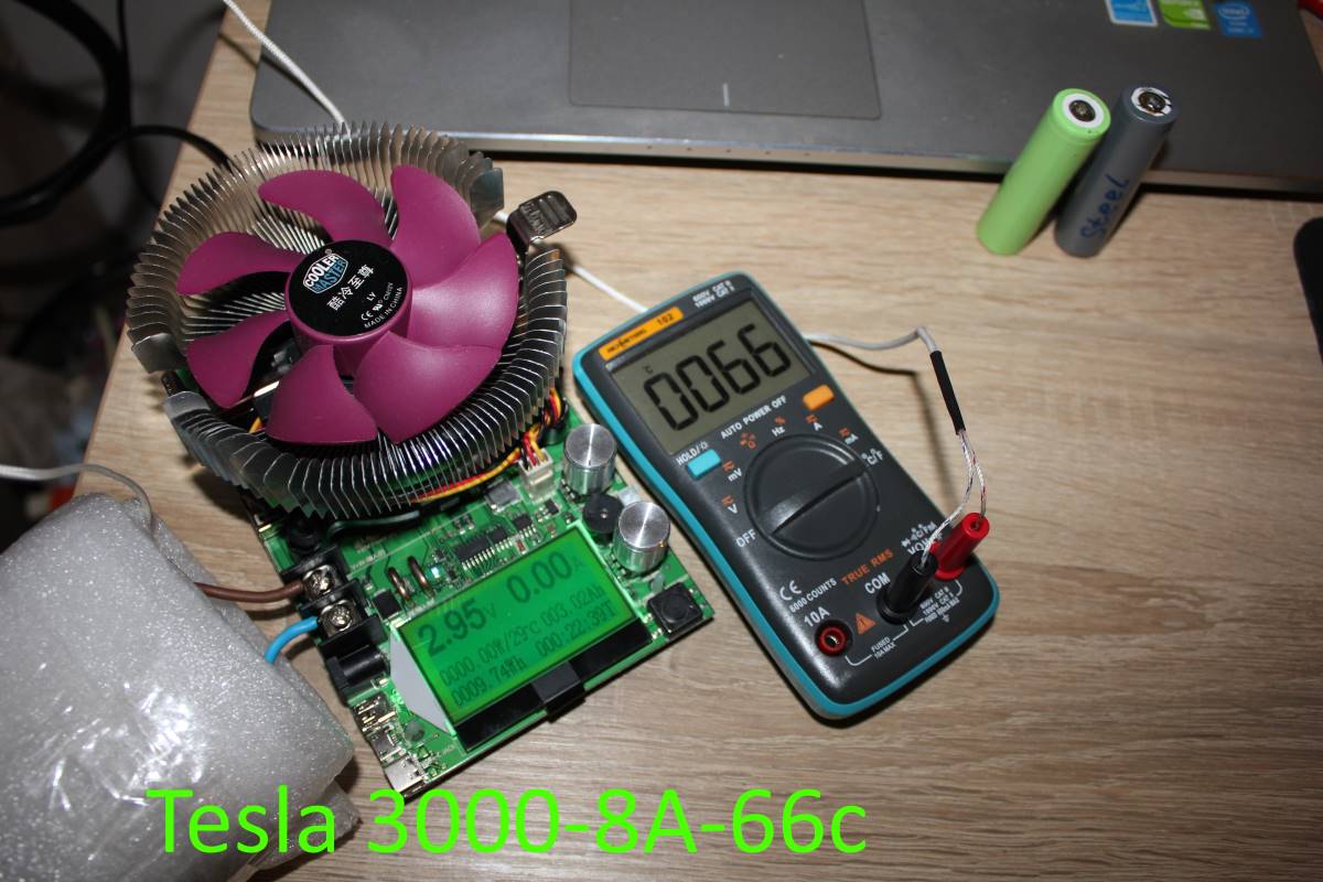

TheMarshall
В таблице аккумуляторы с выемкой полумесяцем Tesla Steel нагрелись до 95 градусов при разряде током 8А
И таблица нагрева при разряде током 4А
KossMann
95°это смерть,без охлаждения никак
