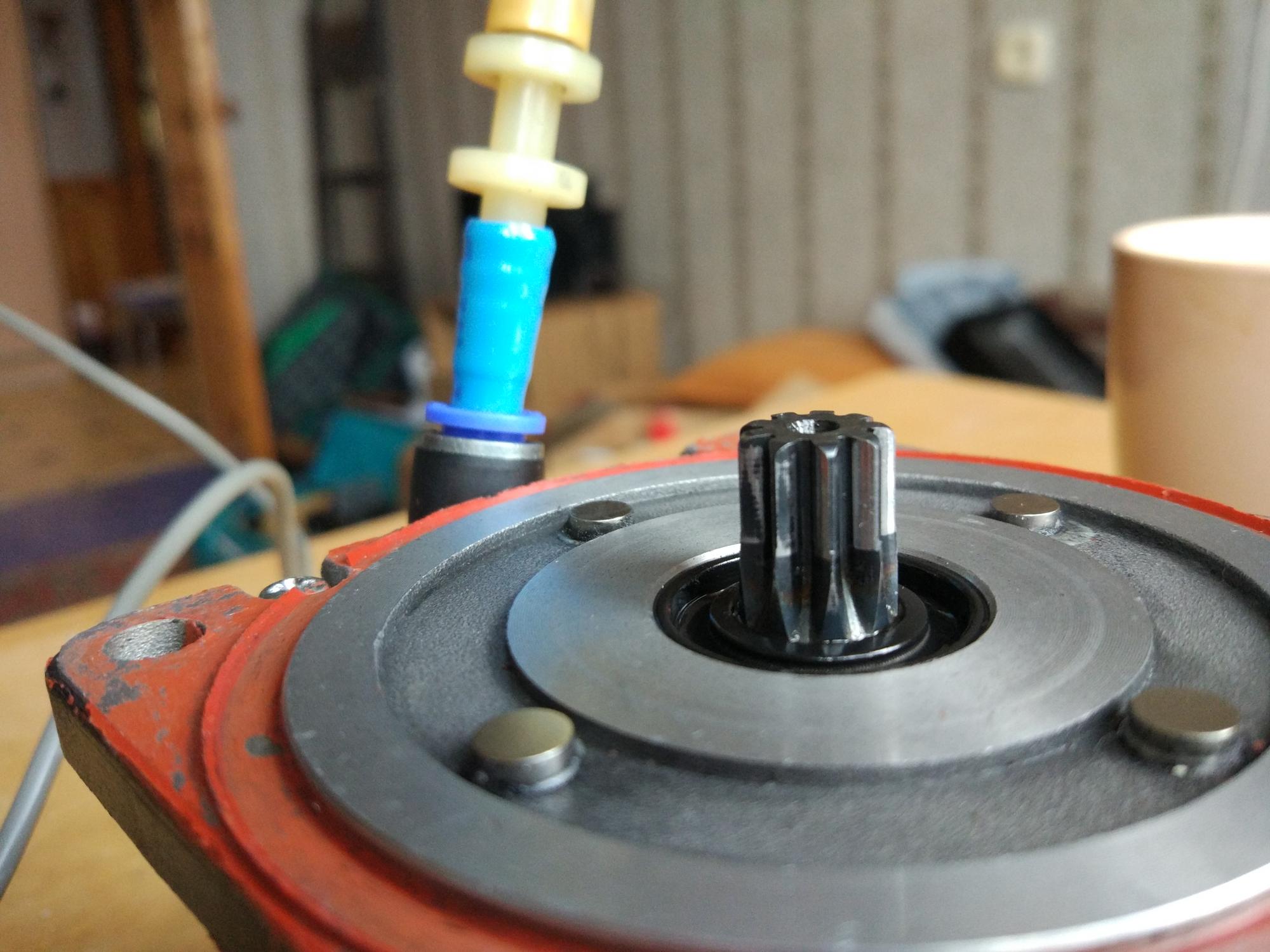

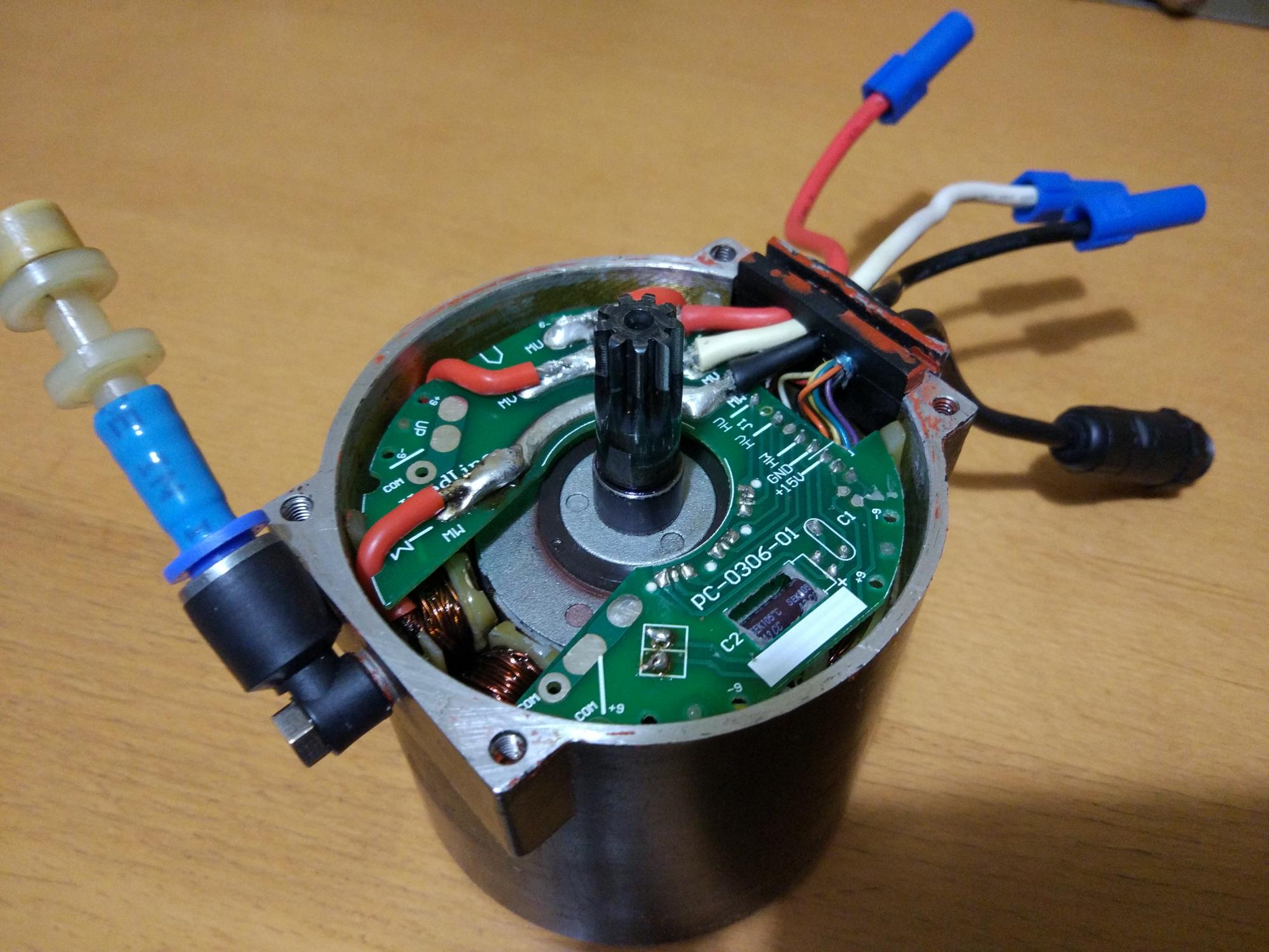

senya
Появилась возможность поэкспериментировать. Решил попробовать работу циклона с маслом «dextron 2». Масло было залито в редуктор с цементирующей присадкой, в основном для снижения шума.
На фото ведущая шестерня после 40 часовой обкатки. Черная патина на зубьях в зоне контакта, цементация. Субъективно редуктор стал тише.
Добавлено 03 Май 2017 в 16:22
В двигатель так же залито масло, для мгновенной передачи тепла с обмоток на корпус, оптимальный обьём составил 0,07л. Охлаждение корпуса двигателя радиатором, без масла внутри мотора, температуру с обмоток не снимало, на корпусе могло быть 40°С, на обмотках 110°С. Двигатель на максимальных оборатах до 75°С нагревался 5 часов, контроллер mini-e, батарея 48в, без нагрузки, без обдува.

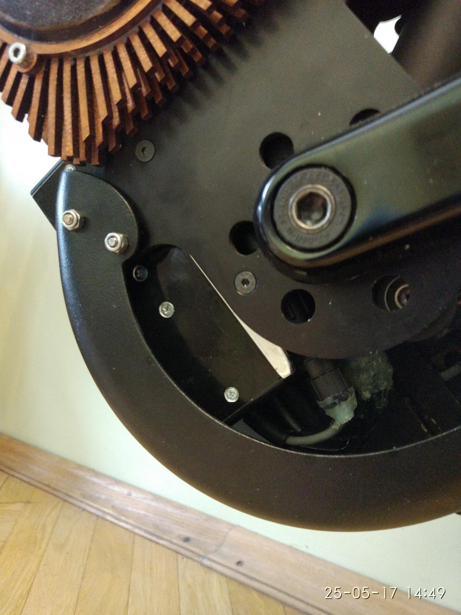

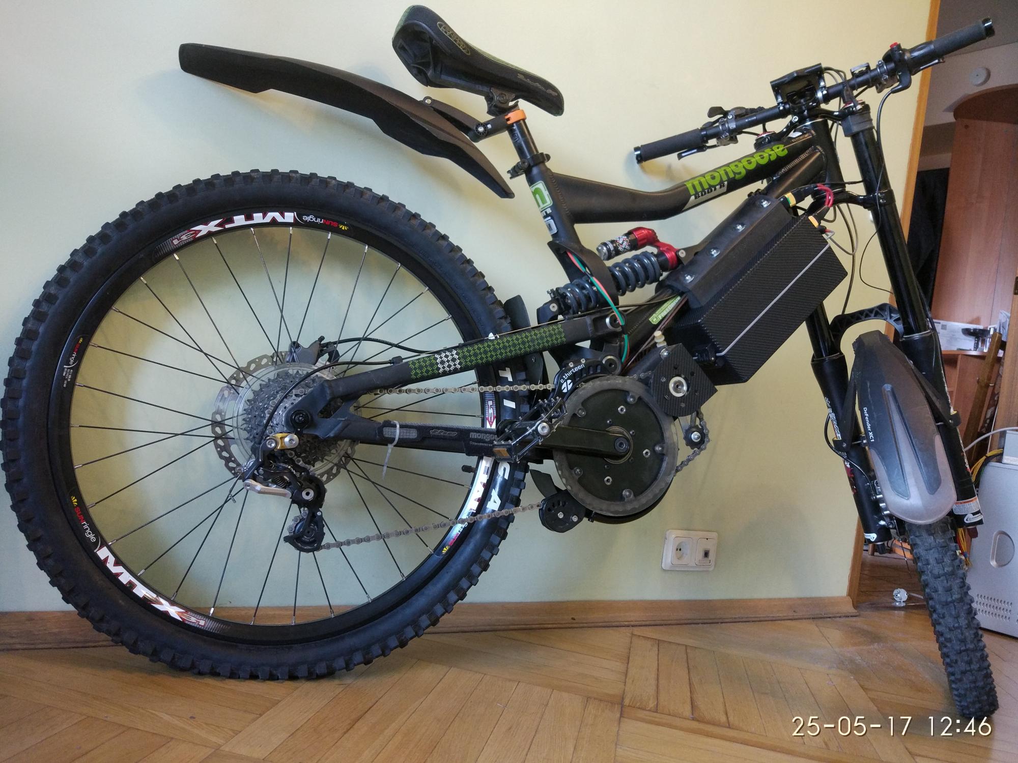

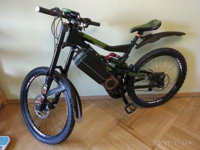

Собрал аппарат, в ближайшее время приступлю к ходовым испытаниям, настройкам. Вес 33 кг. Двигатель cyclone 1680, обмотка звезда, внутри масло. Контроллер mini-e. АКБ 51в, 15 ач, LIFEPO4 17S, обьём бокса позволяет увеличить до 20S, но не найти пока таких же.
ferum
[user]senya[/user], контролера не видать. И классный радиатор оказался в тени за коробом, не хорошо!
senya
С радиатором согласен, в тени. Поезжу, посмотрю как охлаждается, если не эффективно, буду воздухозаборник делать...
Контроллеру только здесь место нашлось...
