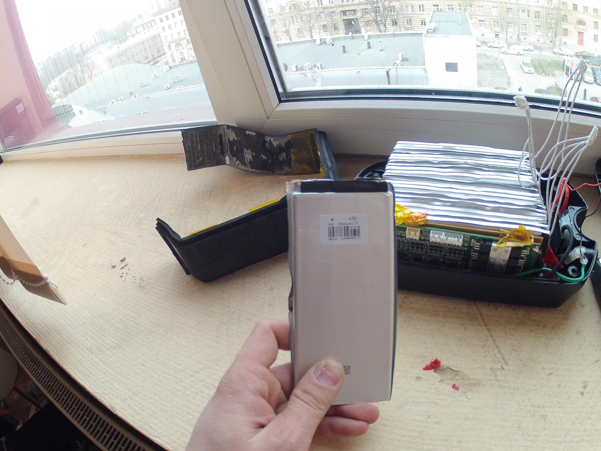

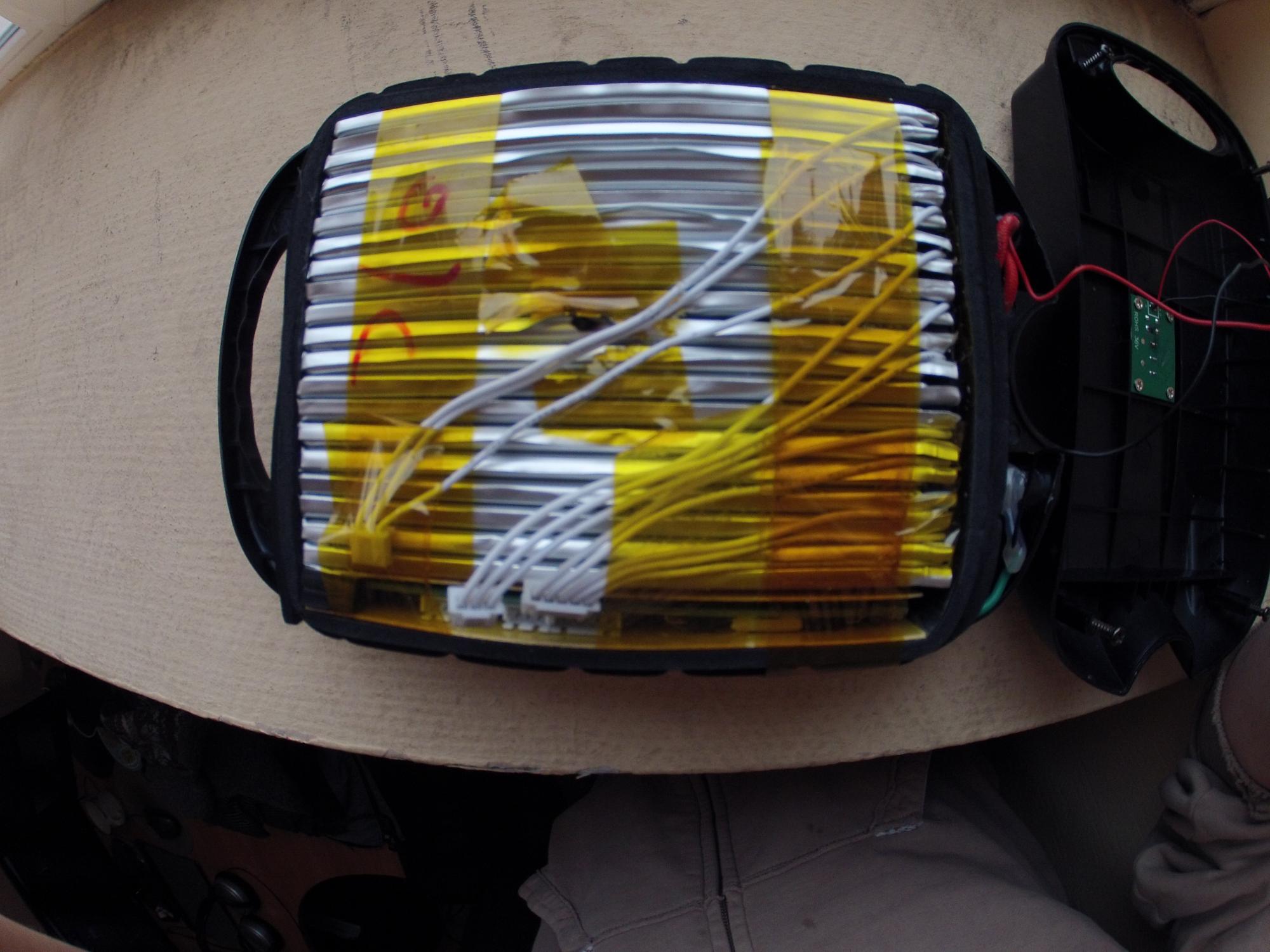

Случилась неприятность. Воткнул зарядку и зашипело что-то в батарее. Вскрыл. Всё отсоединил (на всякий пожарный - в прямом смысле).
Очевидно сгорел один из 20 пакетов.
Ваши рекомендации. Что мне следует сделать сейчас и что с батареей вообще?
Я в батарейках полный профан. Прошу помощи.  :bn:
пс: Тёплая. Не сильно, но и не стынет.

вам сильно повезло. обычно эти лягушки при неисправности возгораются. :neg:
вовремя вы успели отключить зарядное :-D еще чуть чуть,и...
либо там пакеты лифера,тогда они просто тихо помрут.
нужно знать какая химия у этих пакетов

Гы, мне одному кажется, что балансирый коннектор (один из) висит в воздухе?  ;-D
  , надо бы сделать более четкое фото. И укажите стрелкой на сгоревший пакет....

, не пугайте меня так!!! Я и без вас боюсь!
, я отсоединил все коннекторы. Сгоревший пакет в самом центре. Там чёрное пятно.

, пакет вынуть, измерить размер (емкость), найти, заказать и .... заменить.  :eureka:
Ещё, на всякий случай, надо проверить работу БМС.

написано EP 5000mAh/3,7V
6665143 D13040809002722
Может мне из них 48 вольт, 5ампер-часов собрать?..
ещё прозапас останутся
пс. Покупалась вот эта батарейка
http://el-velo.com/katalog/akkumulyatory/liion/akkumulyator_36v10ah_liion_lyagushka/
 Химический состав элементов: Li-Ion NiCoMn.

Ага, сейчас хорошо видно!  :wow:
5Ач, не рекомендую. Это смешная емкость, да и токи вырастут, т.е. оставшиеся пакеты помрут, быстро.
Возможные варианты:
1. обратится в Эльвело за гарантией/новым пакетом.
2. переделать батарею в 9S 2p/
В случае 12S, БМСку доработать или заменить на новую.  ;-)
Последний вариант не оч. хорош и тем, что придется дорабатывать контроллер, если он не программируемый.  :pardon:
Добавлено 09 Апр 2015 в 13:30:40
Еще проще, кинуть клич по Питеру, наверняка у кого-то есть старая котлета. Можно выпаять пакет (призматик) на 5Ач оттуда. :exactly:
« Последнее редактирование: 09 Апр 2015 в 16:02 от илс »

А не бились-терлись ли пакеты на ухабах об платку что на крышке.
На фото там вроде как раз есть легкое потемнение.
Я вообще удивлен что вокруг пакетов нет никакого укрепляющиего изолятора.
Лежат тупо навалом, да еще на боку, мрак  :facepalm:.
Похоже на местную сборку , не видел чтоб китайцы так собирал,бмс без радиатора? , пакеты в навал без термоусадки?, сколько вскрывал заводские китайские все грамотно, крепко сделано с изоляцией плюс склеено все между сабой крепко, так просто не разобрать как эту) А цена!!! за это %-)
