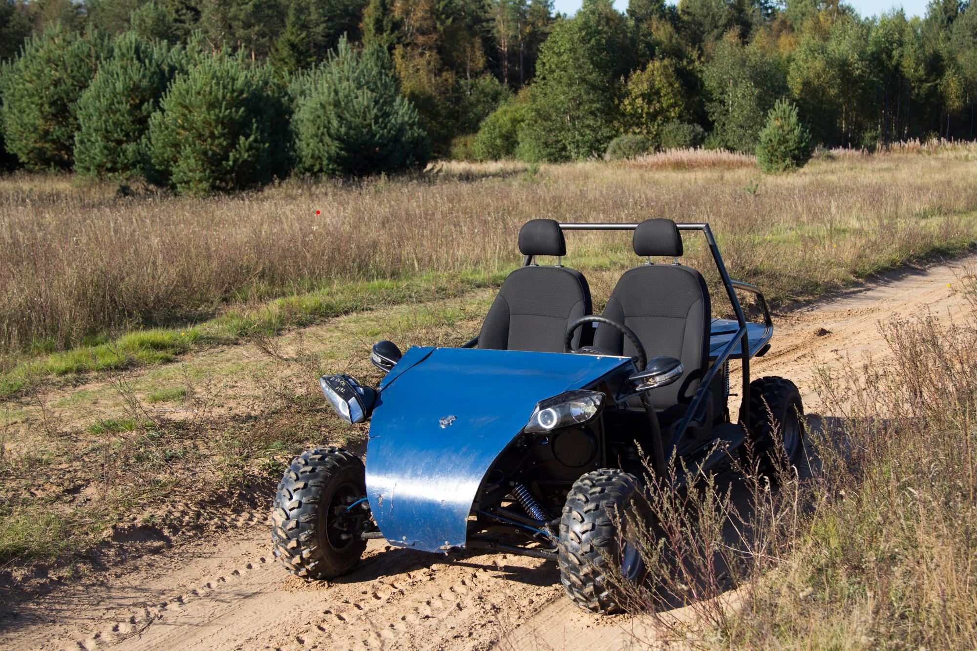

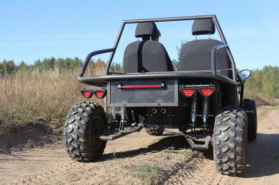

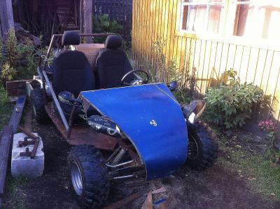

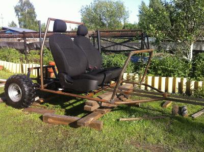

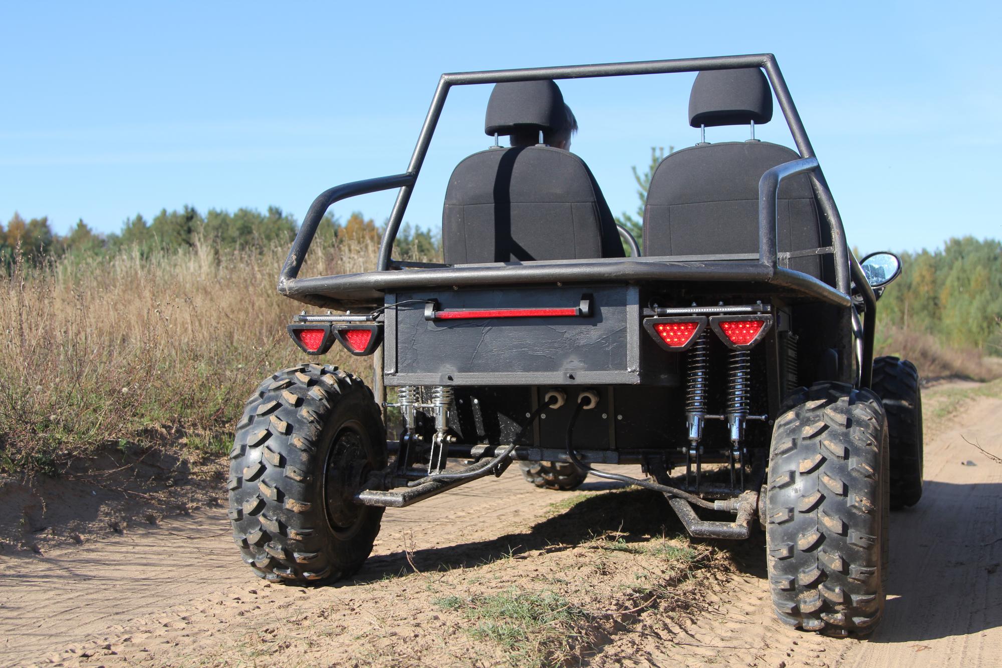

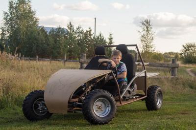

На [b-b]08 июня 2015[/b-b] года все выглядит вот так:
Под конец сезона [b-b]27 сентября 2015[/b-b] года:
[b-b]Сентябрь 2016[/b-b]:
[b-b]Лето-осень 2017[/b-b]:

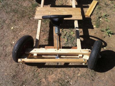

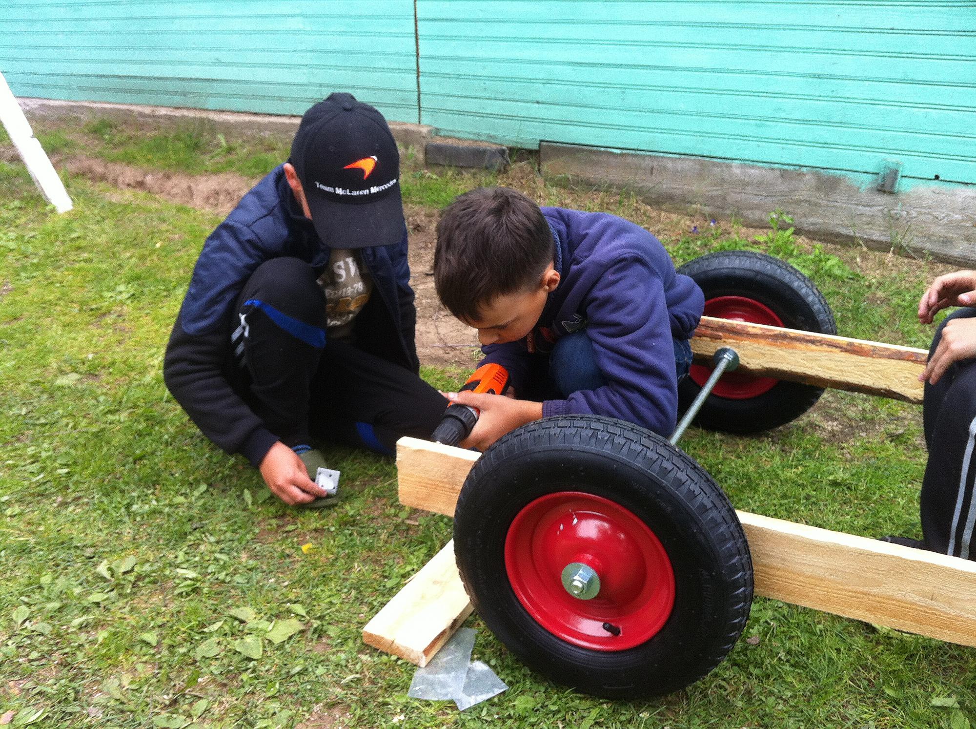

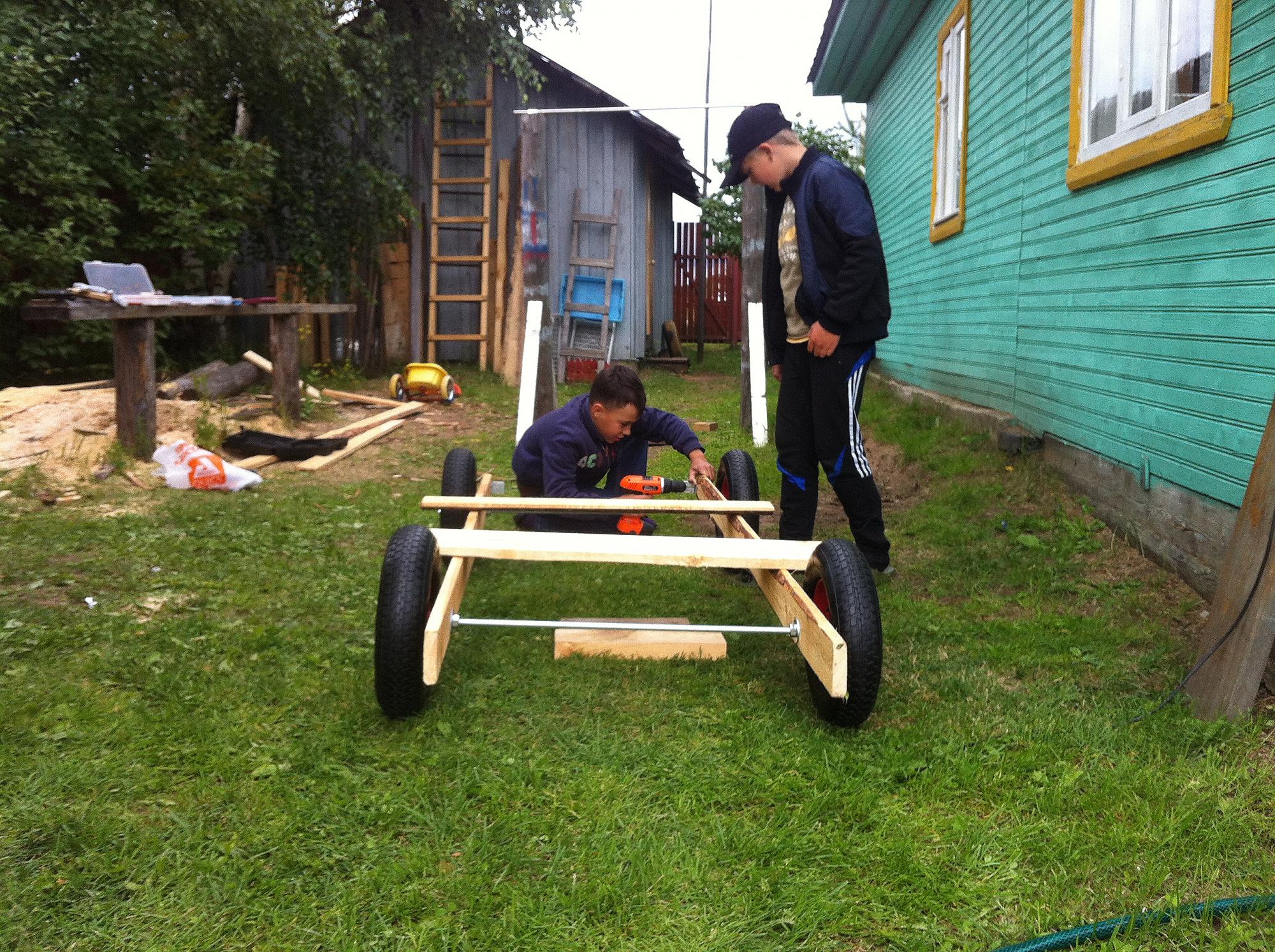

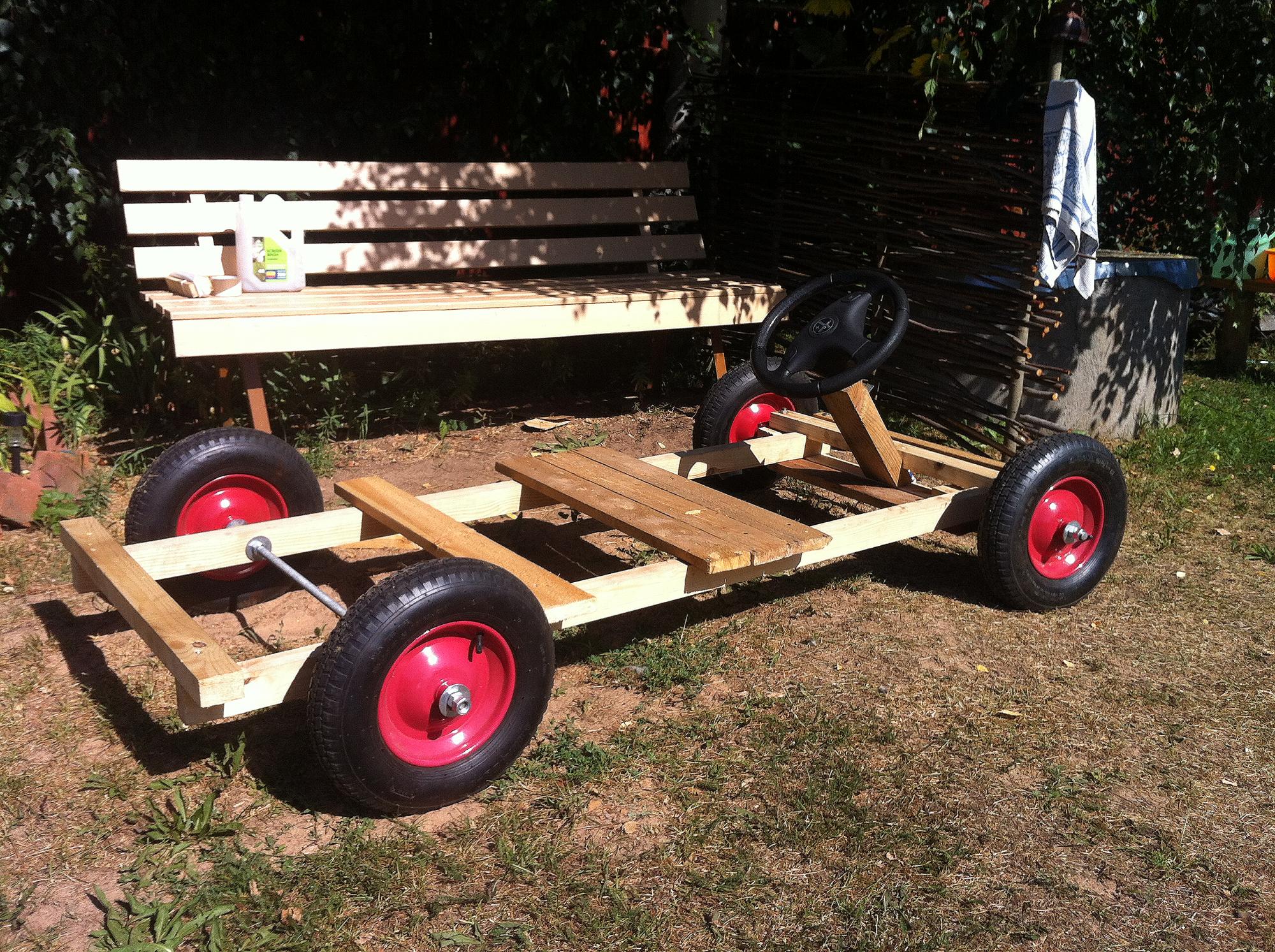

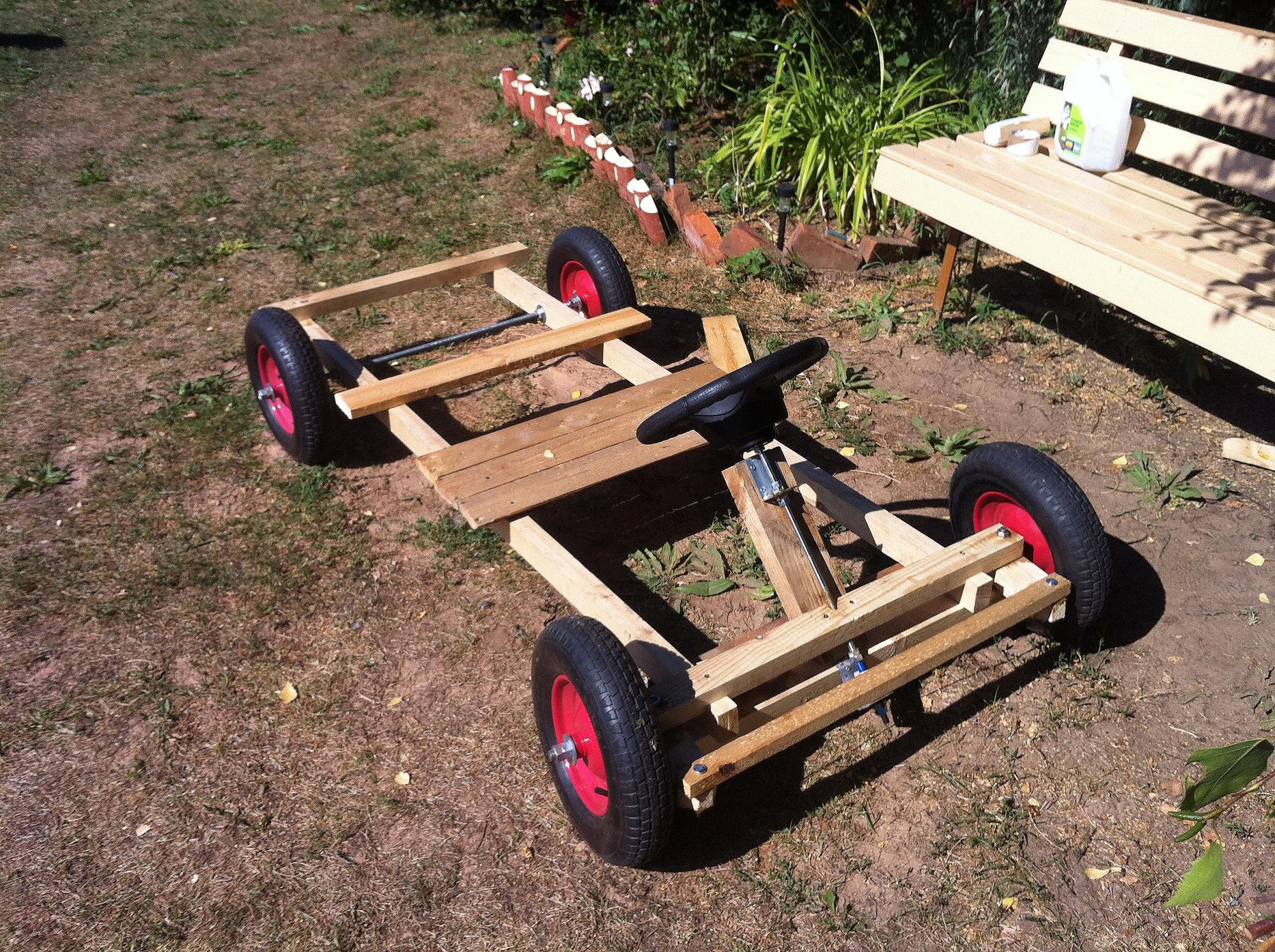

Прошлым летом захотелось в деревне для детей (а они там все лето живут), а точнее, вместе с детьми построить что-нибудь такое с колесами.
Недолго думая, решили, что это будет машинка (абстрактная... просто машинка). Купили колеса от садовой тачки, купили два штыря с резьбой, комплект шайб-гаек, и прочего - и приступили к работе. Из чего делать раму? Из дерева конечно же!!!  :laugh:
Потому-то брусков на даче - целая куча, а еще дети могут в эти бруски вбивать гвозди, вкручивать шурупы и т.д., то есть полностью чувствовать себя участниками процесса.
Вот как это выглядело и что получилось:
Дети катались на этой "машинке" неделю толкая друг-друга по очереди!
После чего возникла мысль о рулевом управлении.
Через авито был куплен руль от Оки, детально изучен и применен следующим образом:
На этой машинке дети катались все лето!!! (не забывая, конечно же про велики)

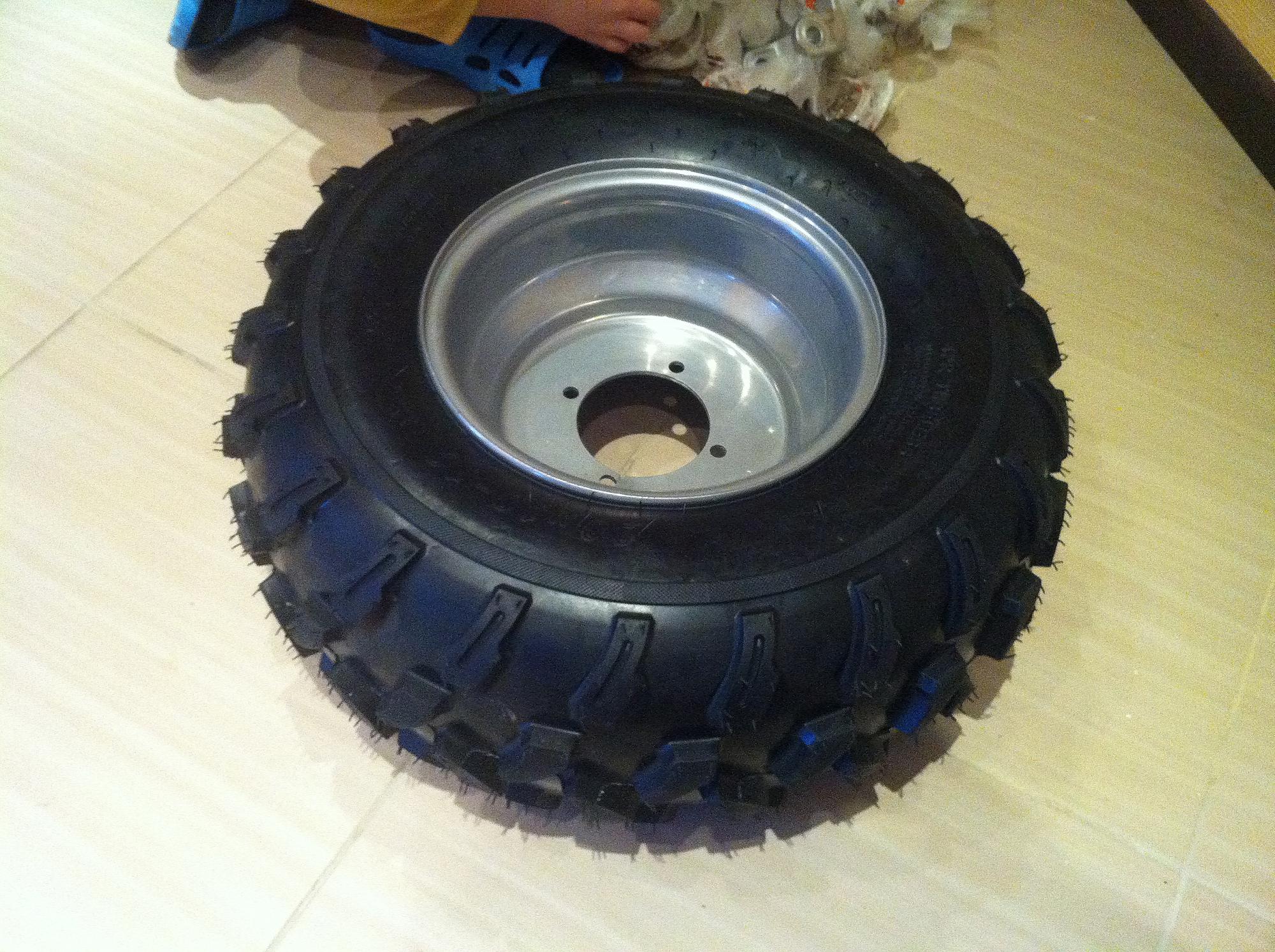

Итак, покажу на фотках, что у нас насобиралось в течении зимы:

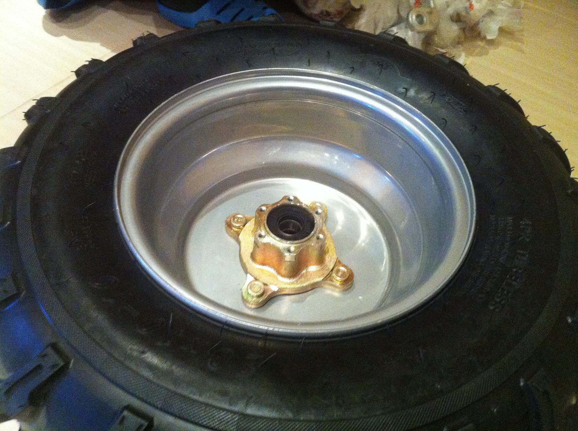

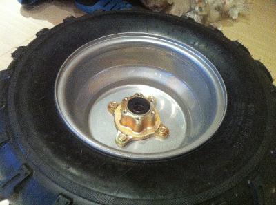

Колесики от квадрика 150 кубиков, диаметр - 55 см, ширина резины - 22 см, диаметр диска - 10 дюймов. Выглядят круто!
Со ступицей (видны 6 отверстий под тормозной диск)

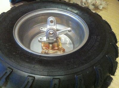

С цапфой (видны отверстия под суппорт, шаровые опоры и опору рулевой рейки)

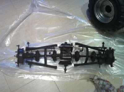

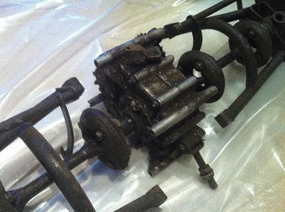

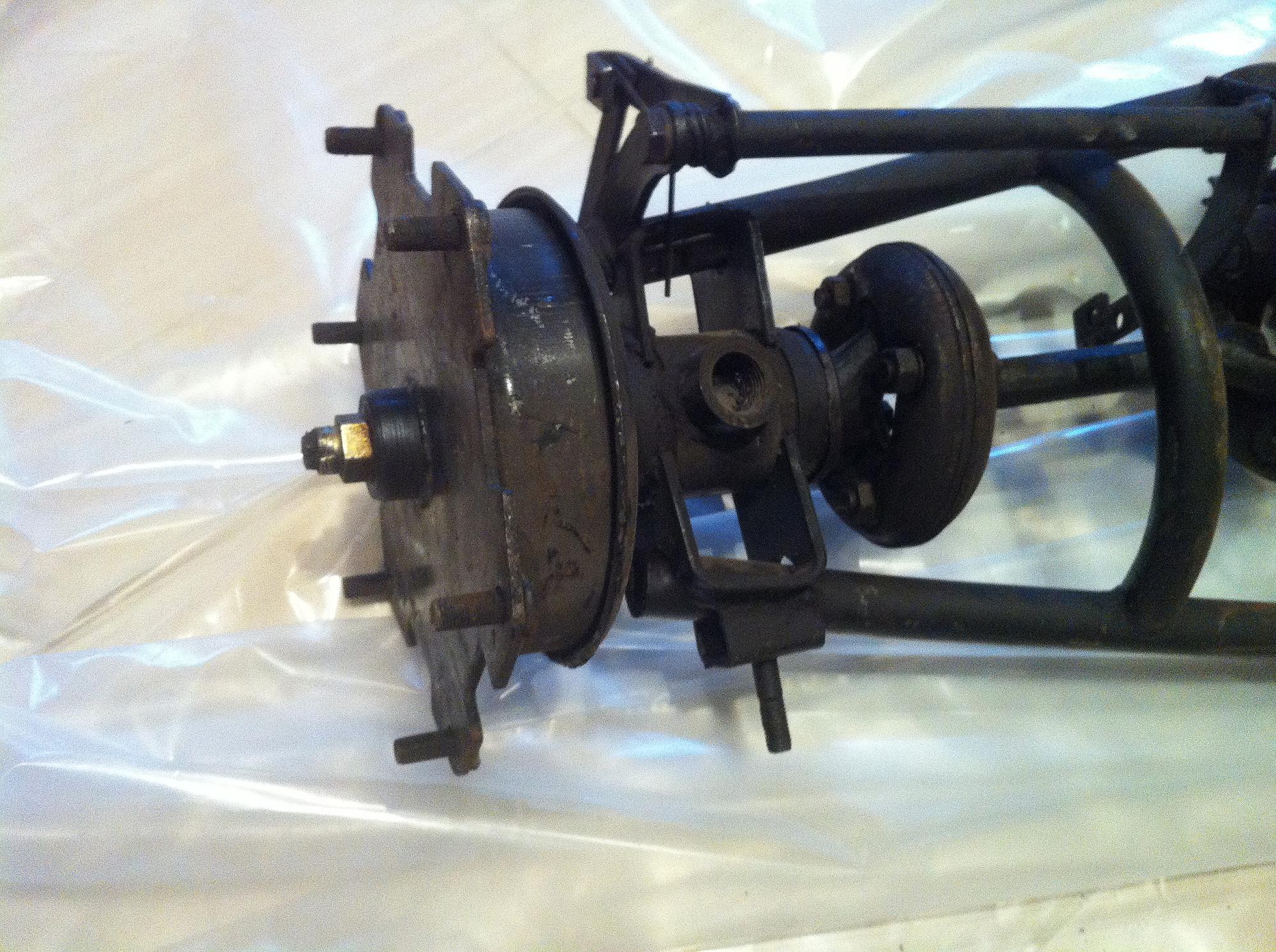

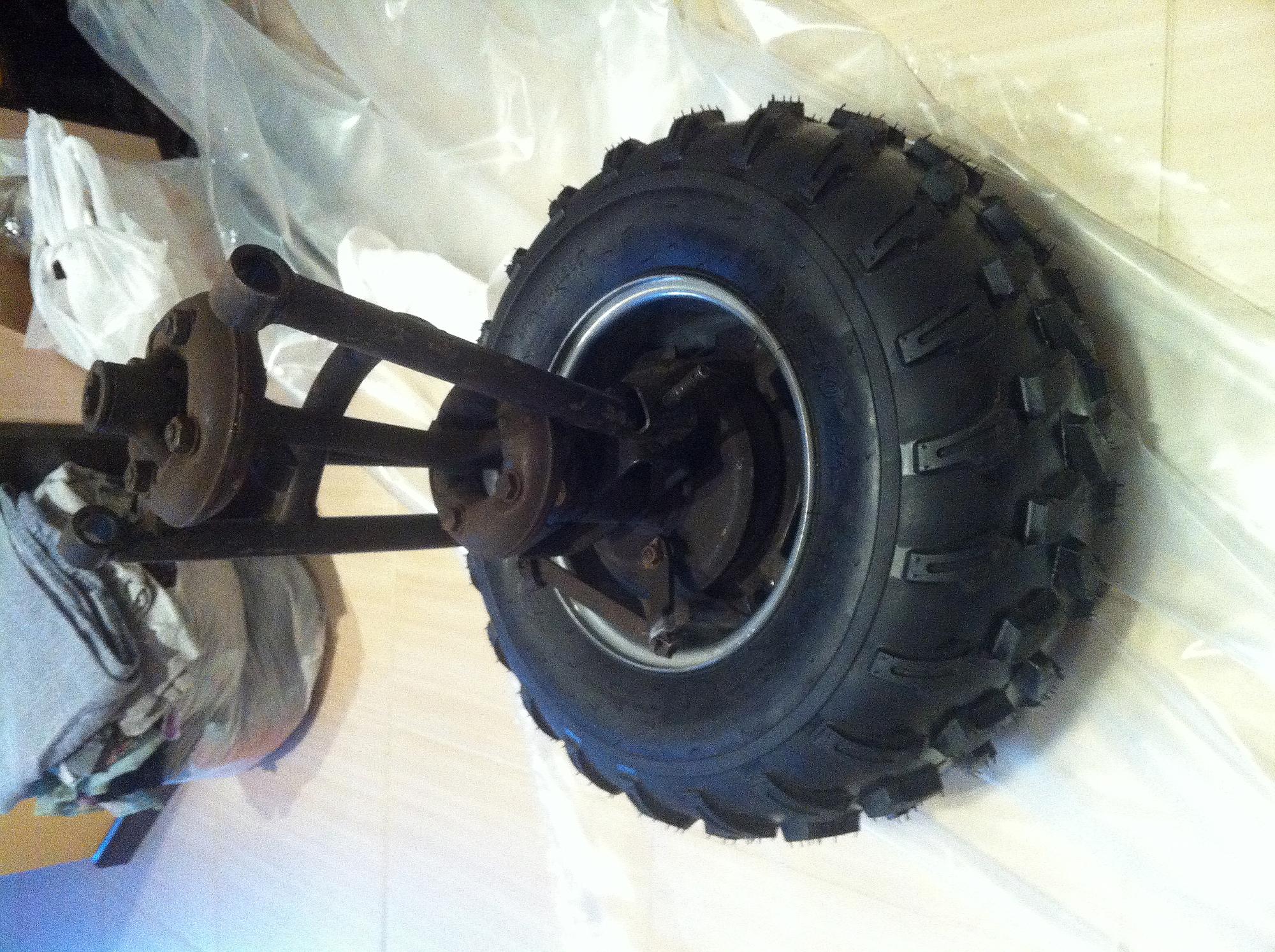

Подвеска и редуктор от Муравья

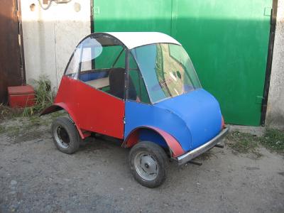

Цитата: big17 от 13 Апр. 2015 в 00:56
Наверное, из ориентиров - что то вроде этого:
Я такую собрал, ждет внуков
