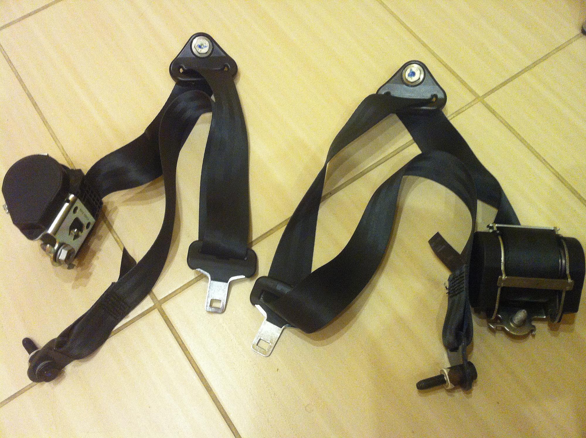

Тааак, перепали ремни безопасности от Рено-логана :) Хороши своей простотой: маленькие легкие катушки, без всяких пиропатронов, верхнее крепление - обычной петелькой с болтом, не нужно мудрить ничего. Но при даже небольшом наклоне - блокируются. "Ответка" - интегрирована с сидениями, сами сидения крепятся к поперечинам рамы, так что все должно быть крепко.
Эх... еще kol с батарейкой не подвел бы...

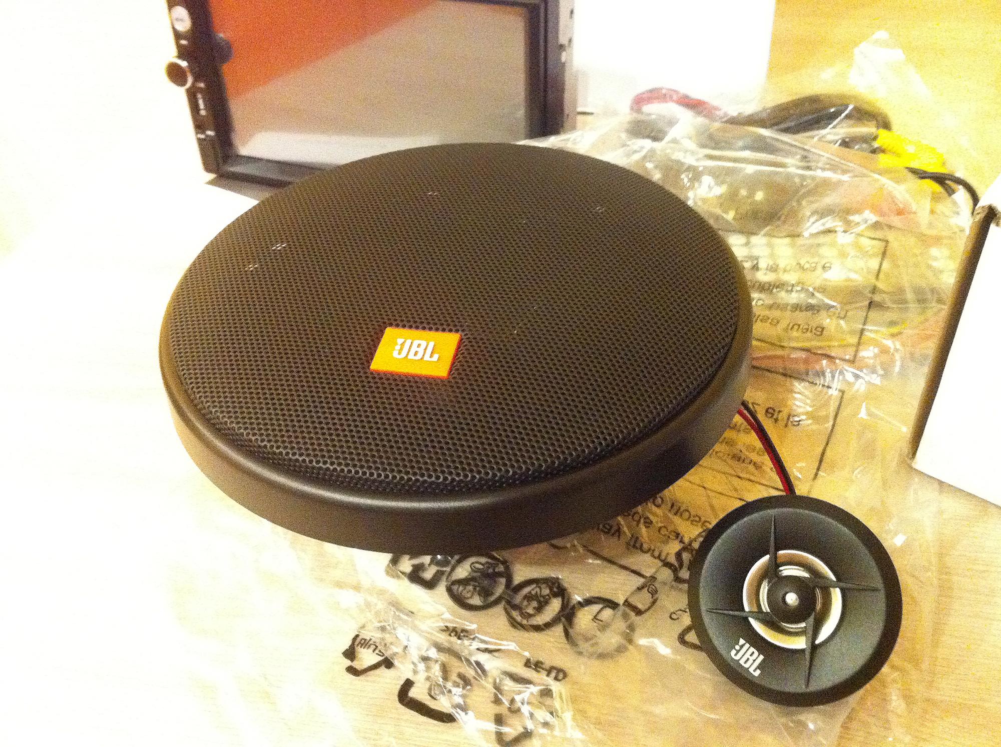

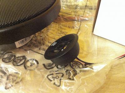

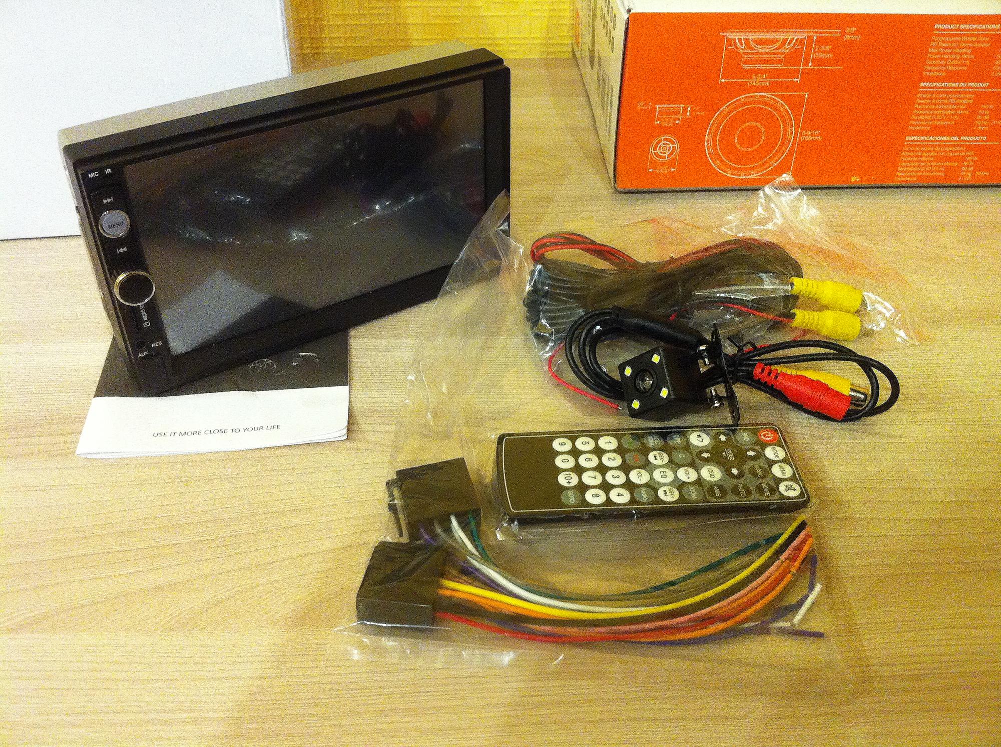

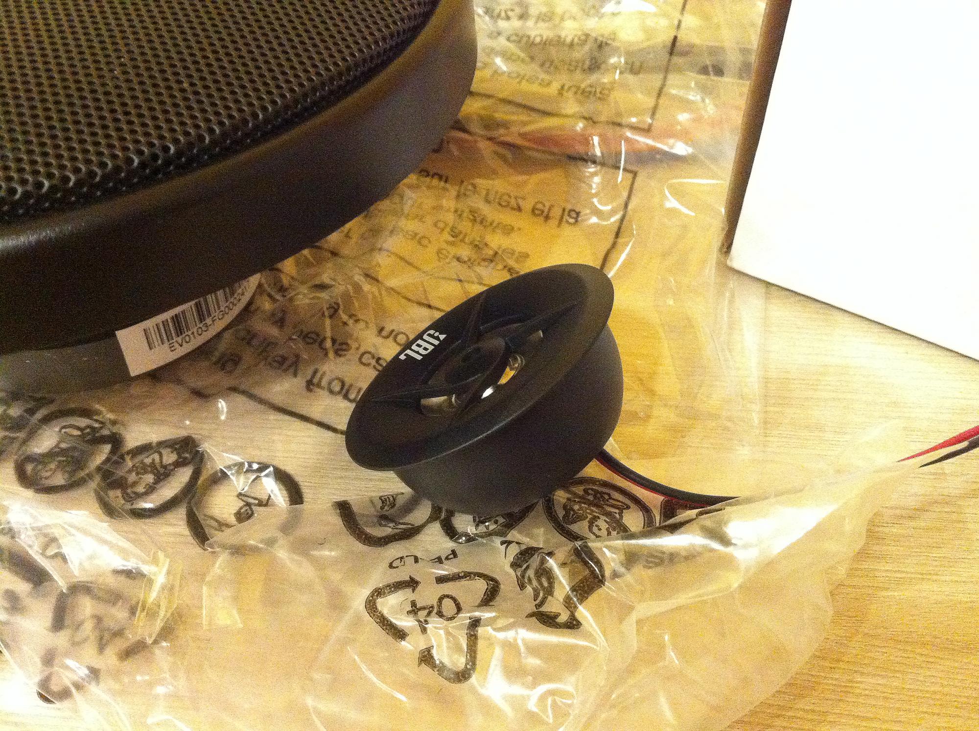

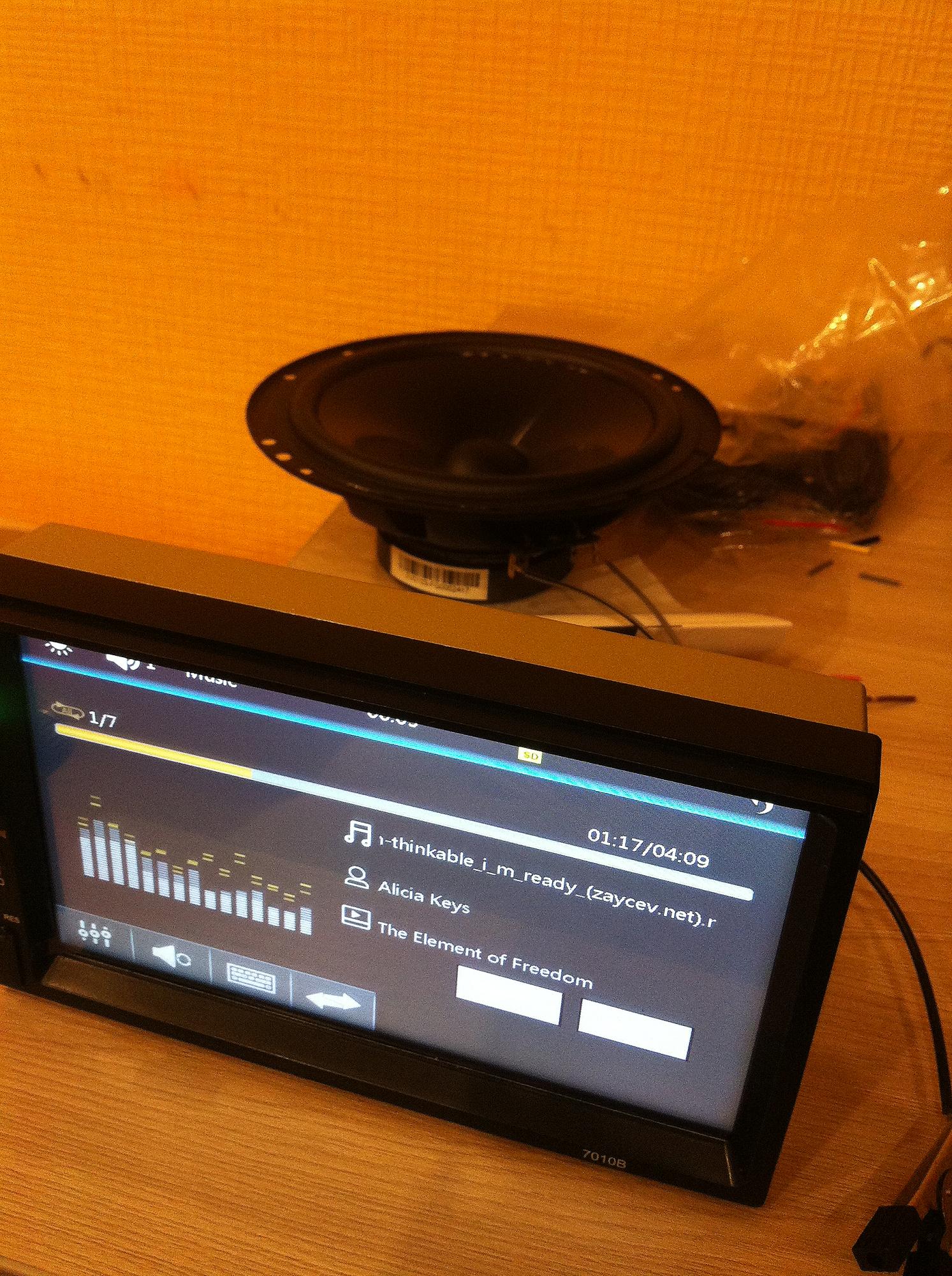

Приехала еще одна штука для повышения крутизны машинки - 2DIN-овая сенсорная магнитолка  :-)
Тут же в ближайшем магазине прикупили авто-динамики. Выбирали исходя из трех критериев:
- подешевле (все равно этой магнитолкой вряд-ли получится супер-звук, да к тому же на открытом пространстве
- с крутым названием и красивые (JBL - круто же звучит, да?  B-))
- не коаксиалы, а компонентные
Коаксиалы не подходят, т.к. предполагается что мы сами динамики поставим где-нить внизу, ближе к ногам, и на коаксиалах потеряются высокие частоты. А вот пищалки - можно встроить в переднюю панельку, это еще и крутизны добавит (на них же тоже лейблочка JBL накалякана).
Ну и за такую цену ни о каких кроссоверах и речи не идет - просто в проводке, который идет на твиттеры, стоит конденсатор  ;-D
Заодно и микроэсдишку на 16Гб прихватили - там же еще и фильмы можно смотреть... Хотя полагаю, что летом фиг что увидишь на таком экранчике  ;-D
Кстати, в комплекте камера с подсветкой: при включении задней передачи будет включаться автоматически B-) И вроде даже на экране будет отображаться траектория движения... Статическая, само собой :)
Вобщем, уже вижу, как дети сидят развалившись в креслах или подогнав к речке купаются и гоняют свой "драм-н-бейс" и "Ласковый май" :)
(кстати, шутки-шутками, но КарМэн и Ласковый май дети почему-то очень уважают... хотя если бы в машине не было папки с "Дискотеками-80/90" - может и пофиг было бы)
И, похоже, с учетом акустики уже придется закладывать переднюю плиту в ногах. Потолще фанеру (или ДСП), прочнее крепления, чтобы никакого дребезжания, и какой-нибудь корпус смудрить с акустической начинкой.

Выплыла проблемка: оказывается "рено"-шные ремни не защелкиваются в хюндай/киа замки: судя по фоткам - у них разные размеры дырок в защелках. Думаю, обойдется подпиливанием под нужный размер.

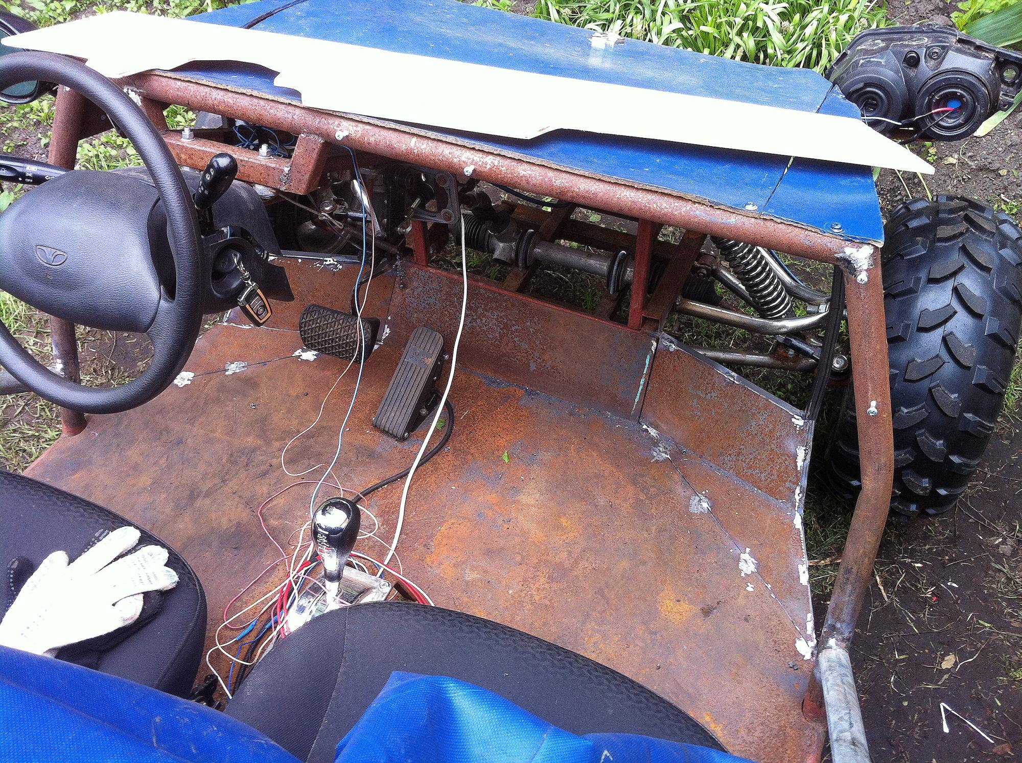

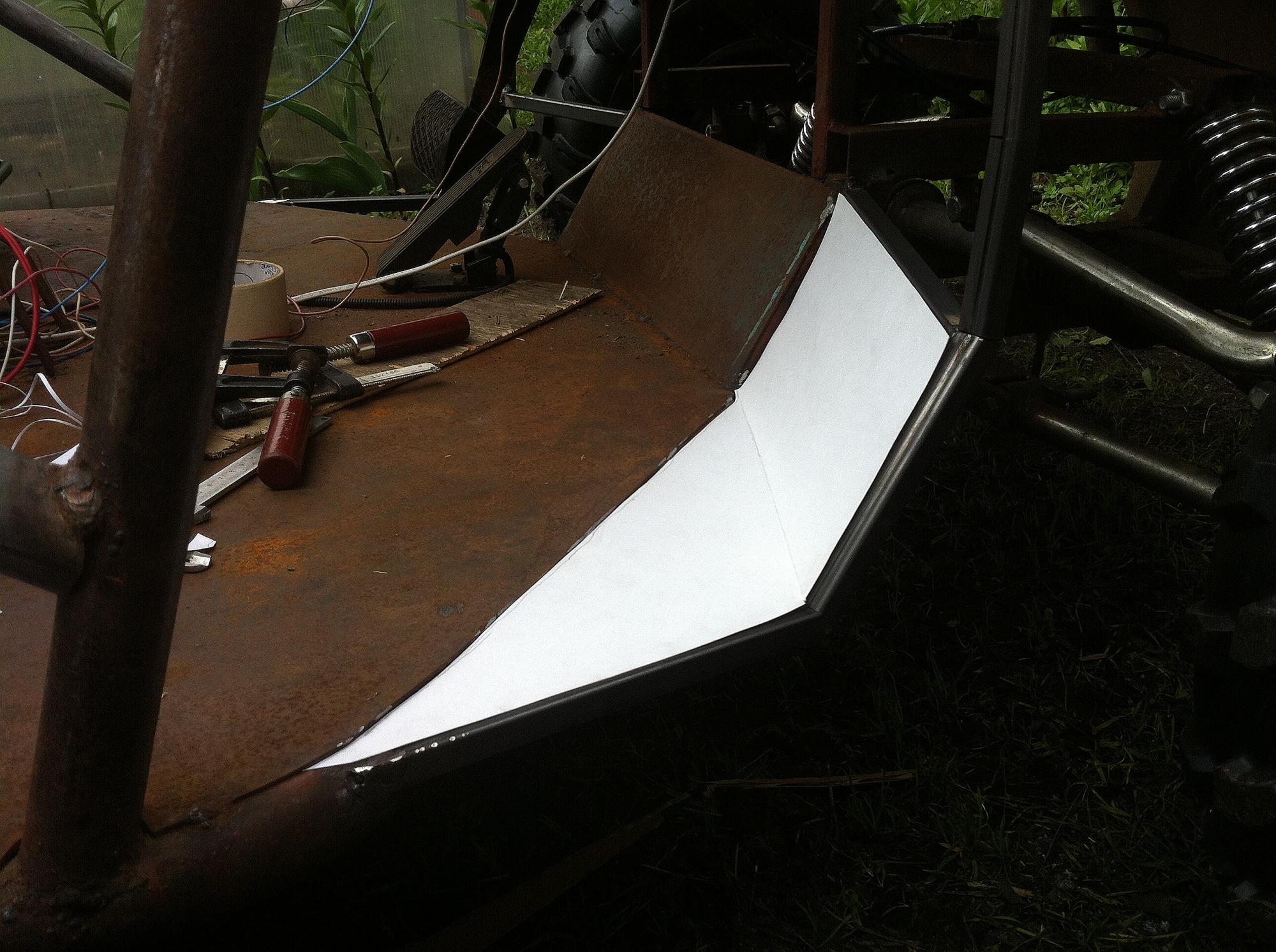

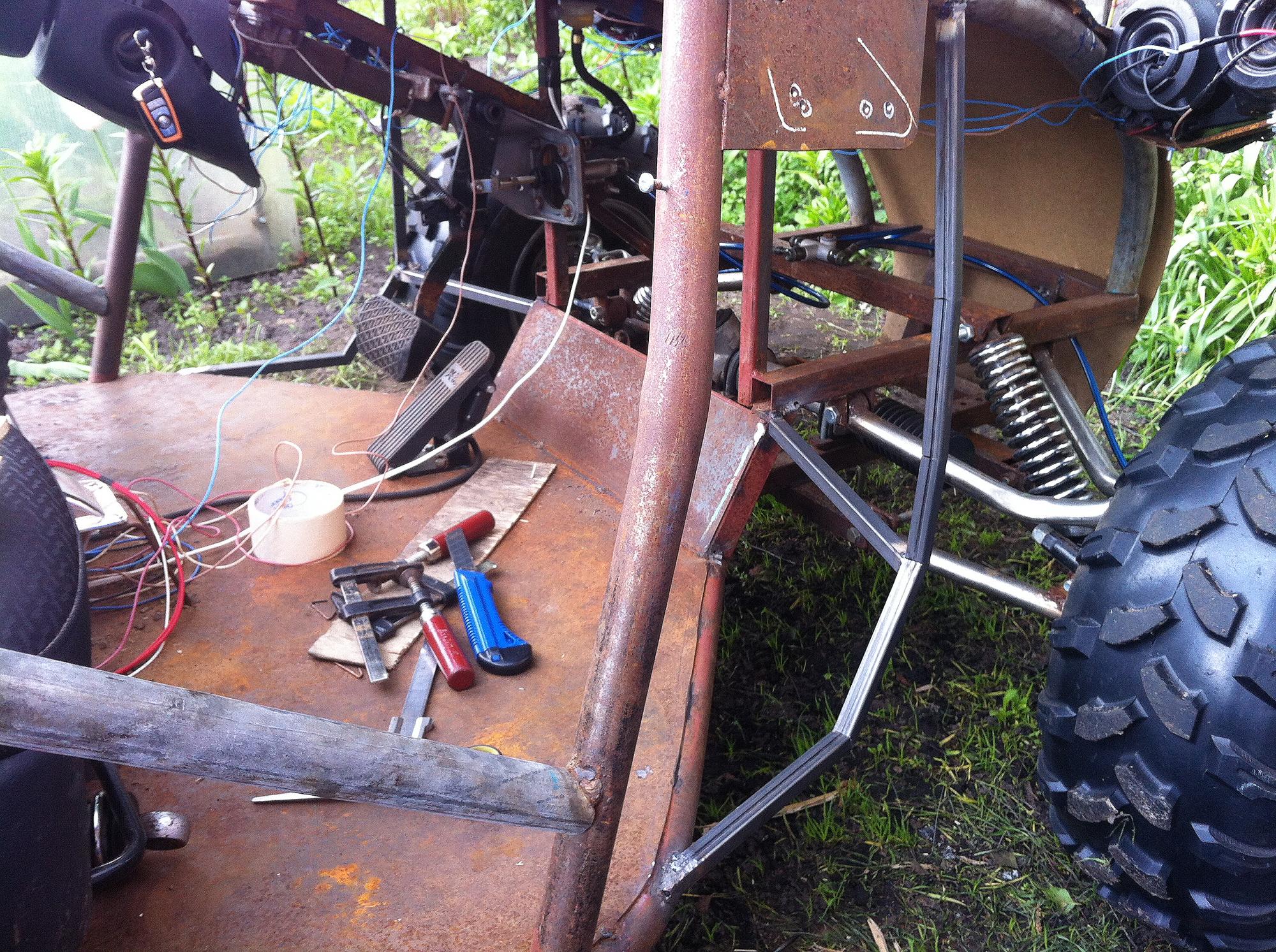

Ну вот, наконец то работа сдвинулась с места. Пока не приехали новые батарейки - допиливаем недоделки.
На эти выходных нарастили пол и подготовили место для внутренней обшивки. Все таки, когда только начинали делать раму - не подумали о размерах, и передняя часть получилась слишком зауженной. Сейчас вроде поправили  :-) Ну, все на фотках  :-)
Картон - это попытка прикинуть, как будет выглядеть, "примерить".
Бумага - шаблон для последующего разреза железного листа.
Добавлено 13 Июнь 2017 в 00:16
Сбоку будет тонкая фанерка в качестве обшивки, а впереди - толстая, в нее и динамики от магнитолы поставим.
