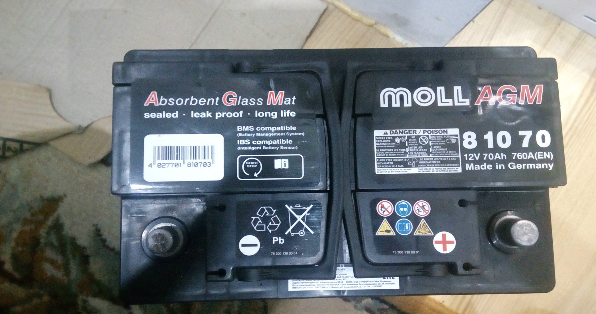

vital313
аккумулятор полностью герметичный, доступа к банкам нет
как выйти из этой ситуации?
AlexAi
Сфоткайте верх акб.
Nikola100+, KS18XL, inmo v8.

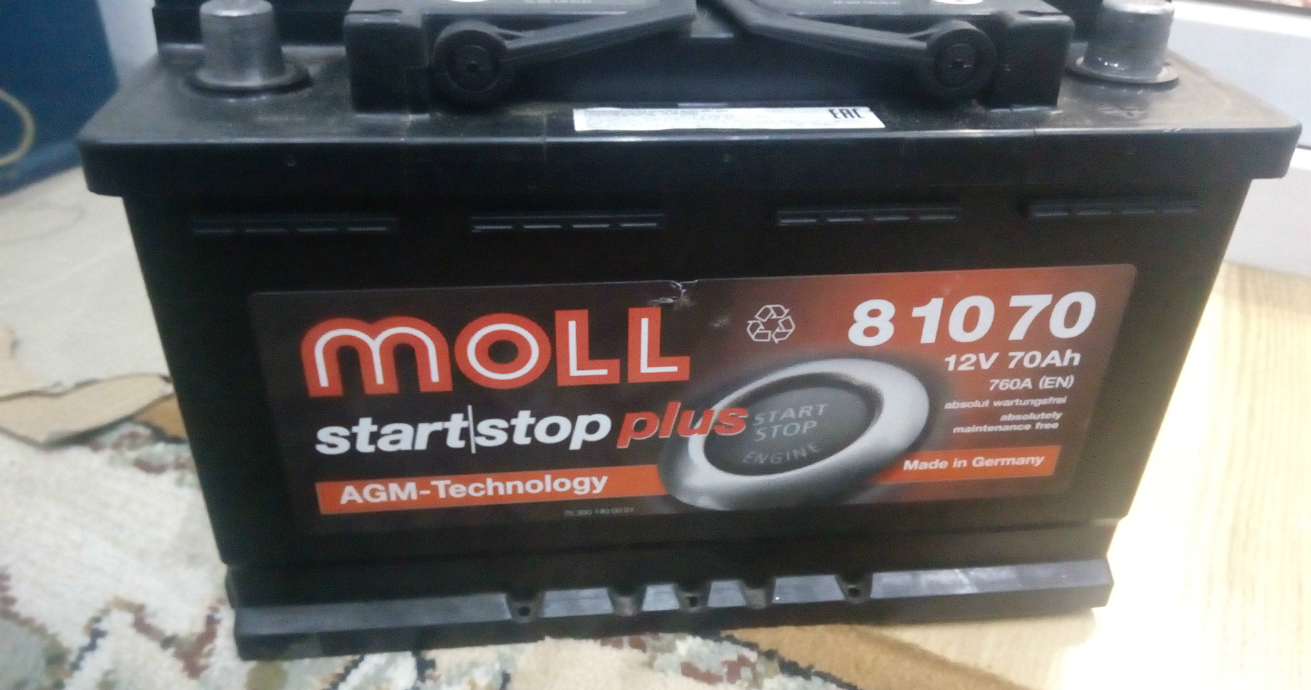

vital313
#2732
Сфоткайте верх акб.
фото акб агм
ihor
[user]vital313[/user], Погрейте  феном этикетки и аккуратно снимите, если нет ничего, то оставьте в покое и смиритесь :)
Architek
Сфоткайте верх акб.
фото акб агм
На нем написано, что он BMS compatible  :bw:
Внутри что ли?
vital313
Внутри что ли?
[/quote]
не понял о чем вы спрашиваете
