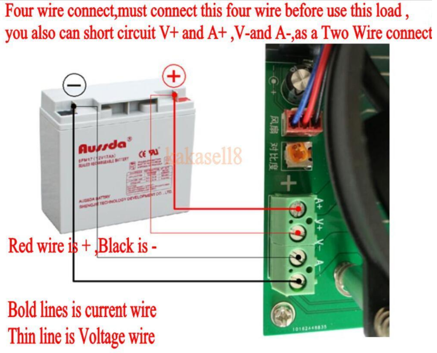

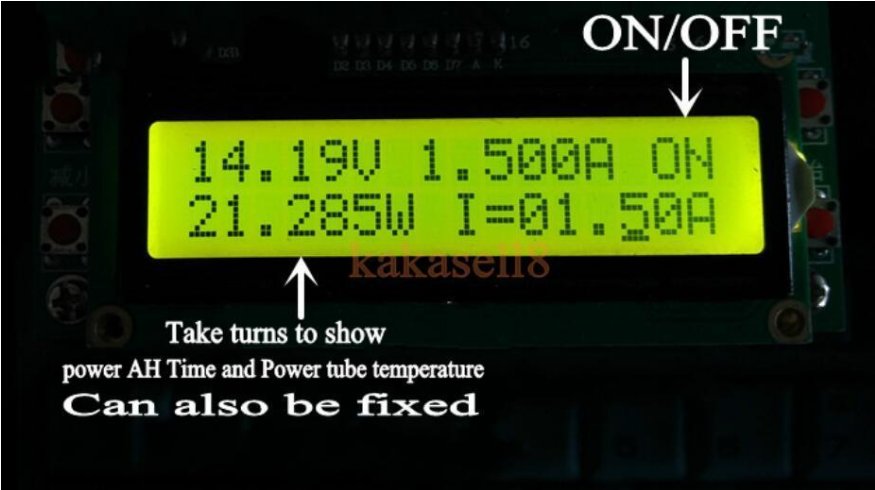

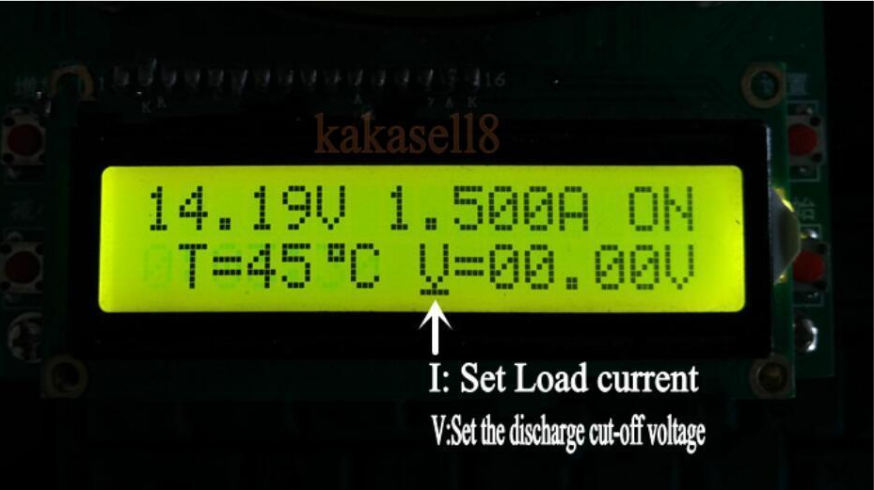

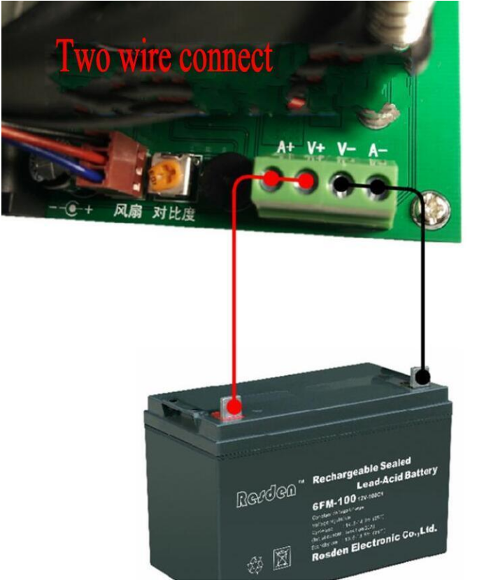

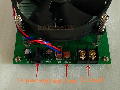

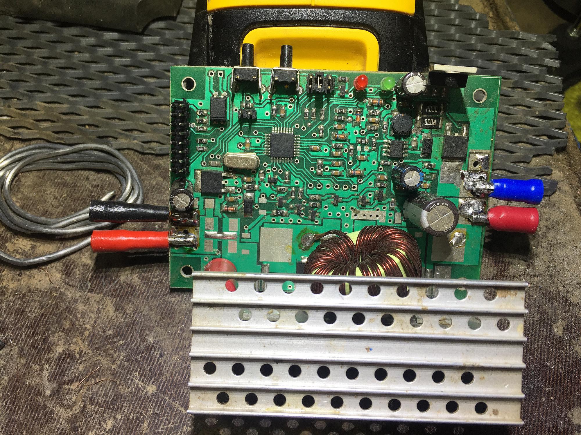

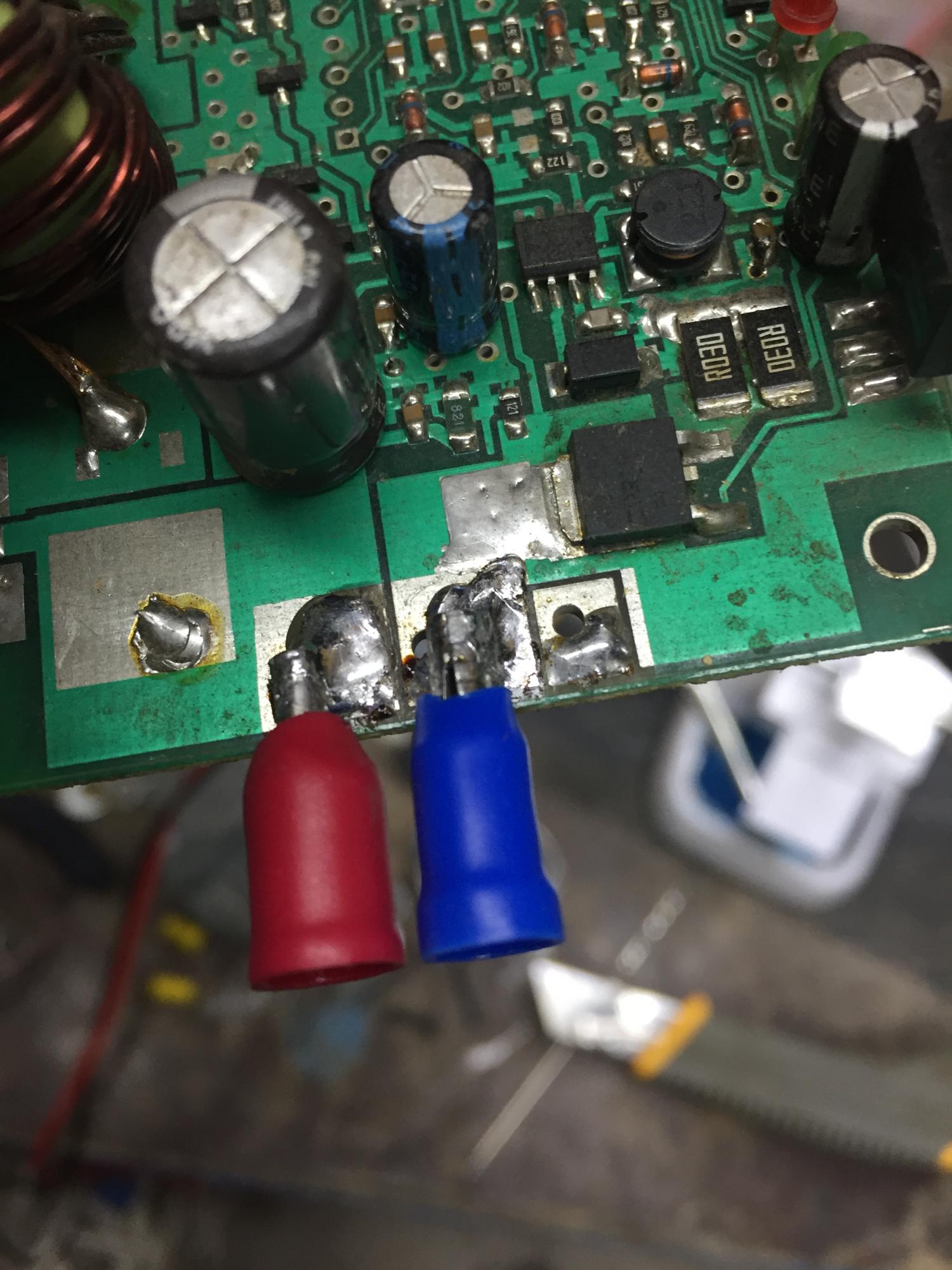

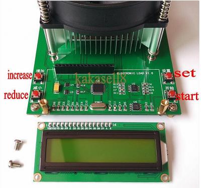

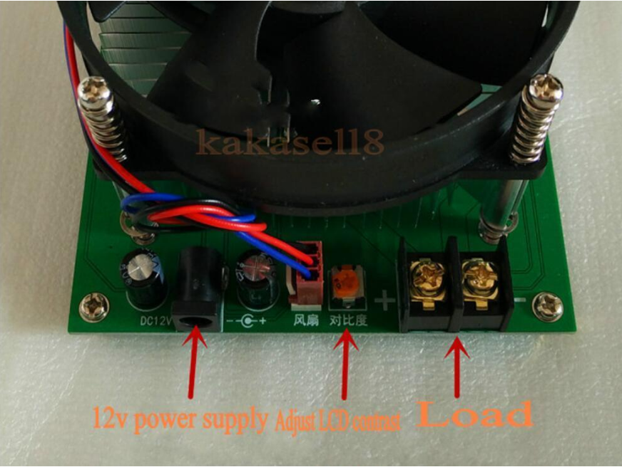

По поводу нагрузки (https://electrotransport.ru/index.php?topic=2721.msg992094#msg992094) для ЗУС, которую я приобрел недавно. У людей много вопросов как подключить, как управлять?
Надеюсь, эти скриншоты помогут разобраться людям с вопросами.
Я сам не селен в электрике у меня есть минимальные знания и у меня после этих скриншотов не возникло никаких вопросов, там все просто.
На двух последних скриншотах где изображен АКБ хвостики от разъема с платы нагрузки подключаем не на прямую к АКБ а к ЗУСу, минус подключаем к проводу выходящему из ЗУСа для нагрузки (желто-зеленый) а плюс к плюсу АКБ.
Если и так не понятно то в субботу могу сделать фото с ЗУСом в сборе.

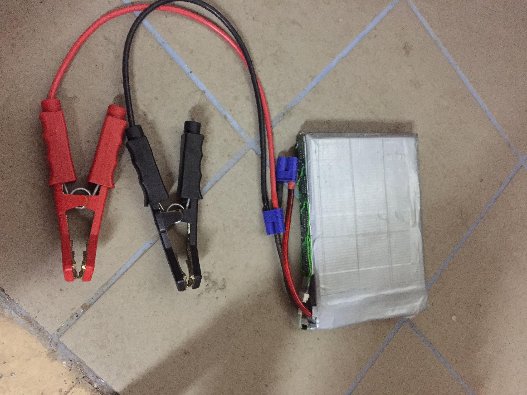

[user]Brickbrisk[/user], Я так и делаю. Подзаряжаю моргалкой от 3S, 4000мАч литиевого аккумулятора через диагностический разъём. В зависимости от ситуации, зимой подзаряжаю 2-3 раза в неделю. Аккумулятор СА-СА,
2 года. Осенью его "пролечил" 2-ое суток ТОР4.

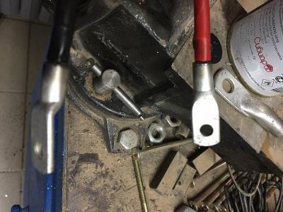

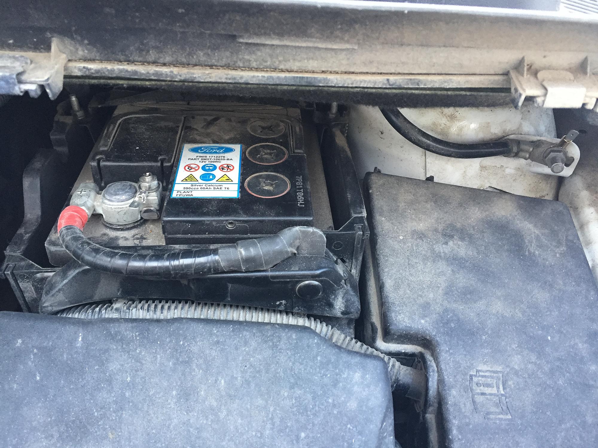

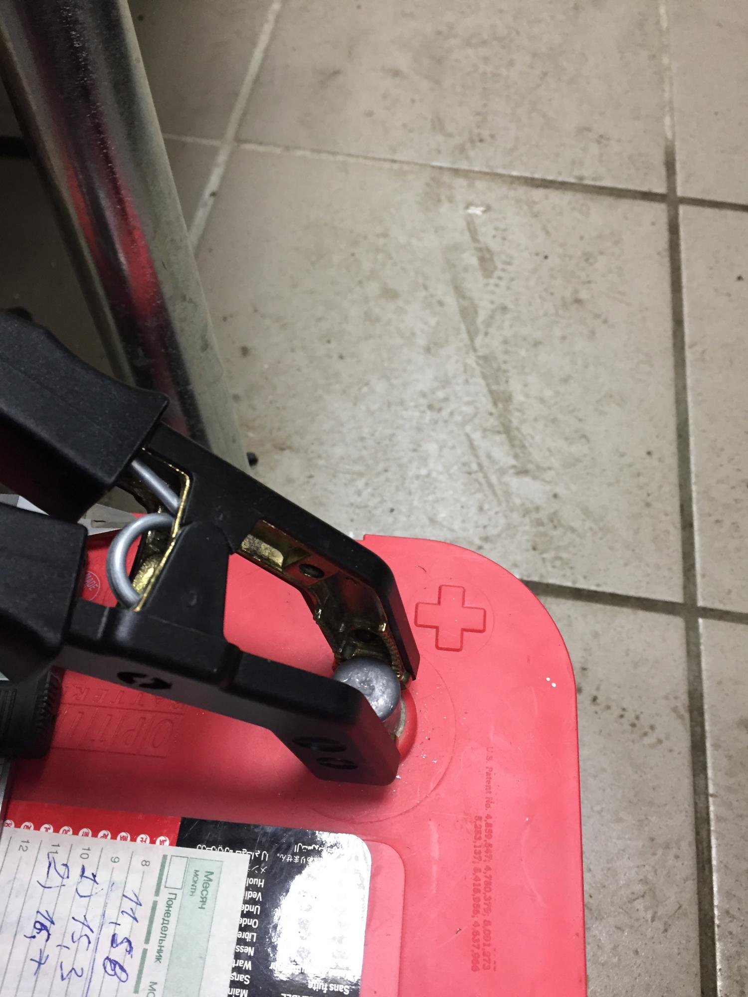

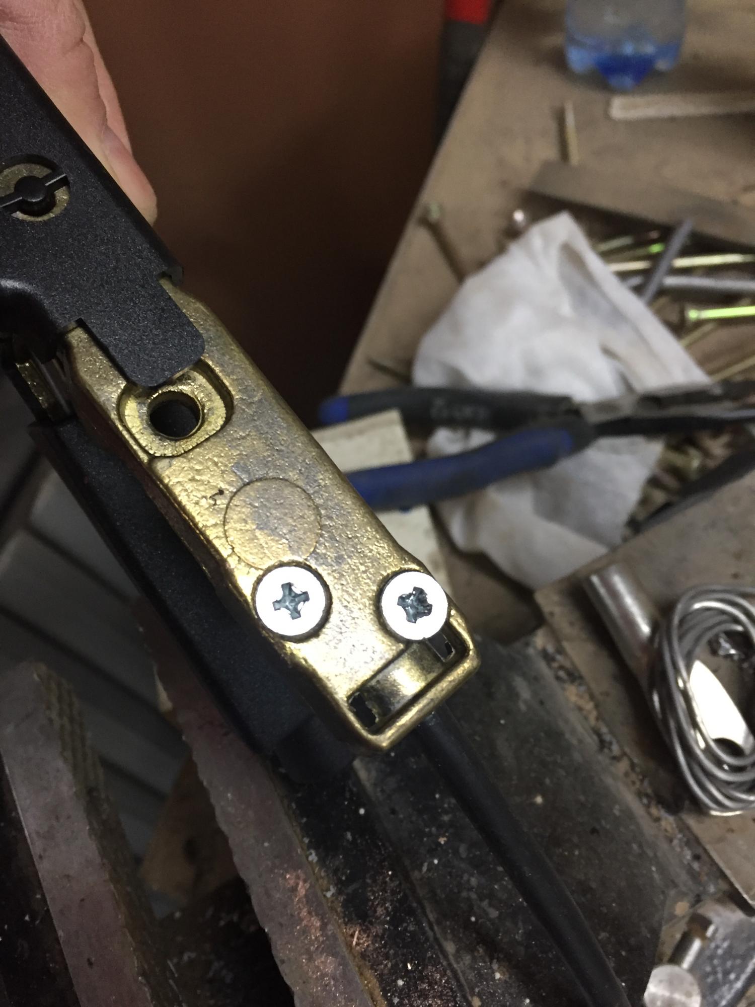

Не снимаю ничего. Форд Куга. Минус на кузове коротким ТОЛСТЫМ хвостом. Думаю, это не сильно влияет на алгориммы заряда. А если и влияет, то  я серавно собираюсь менять штатные провода на более короткую бескислородку.

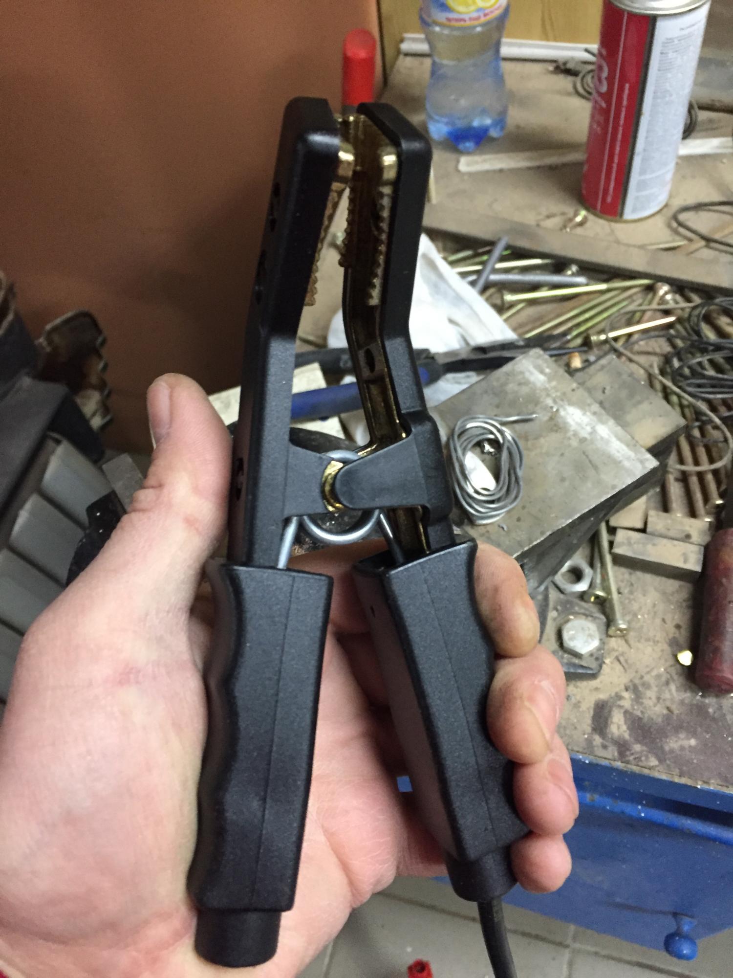

Цеплял крокодилами, но не которые из фольги, а качественными латунными мощными крокодилами с закругленными губками
вот эти http://www.12vi.ru/774/952/6353.html
контакт они дают отличный.
Форд, конечно, "для людей" сделан...((

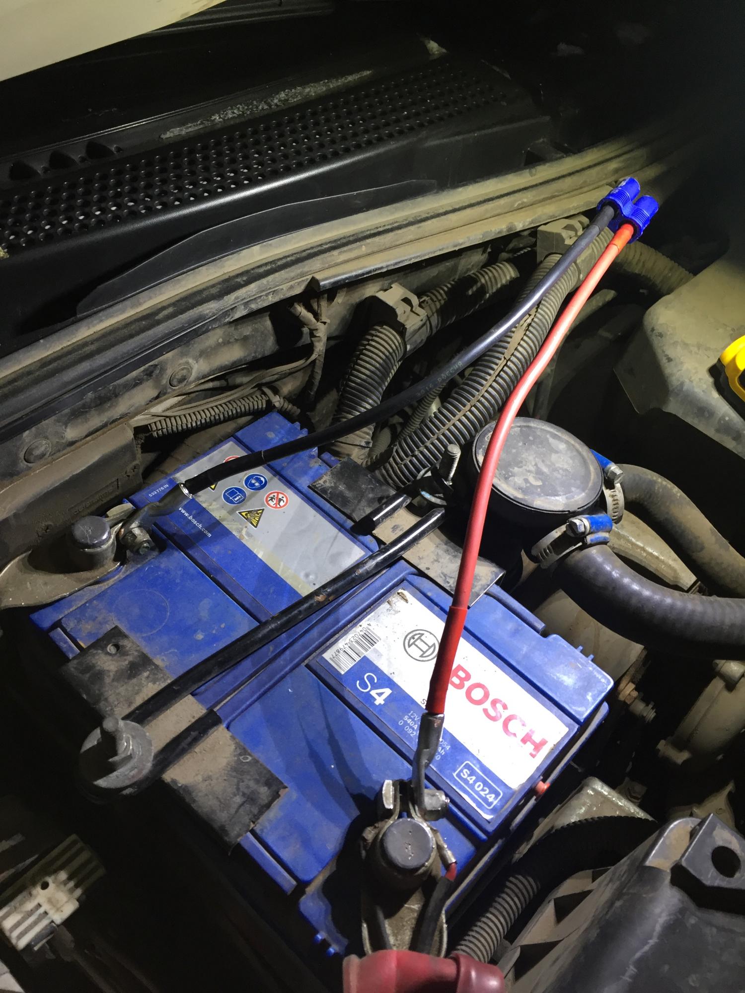

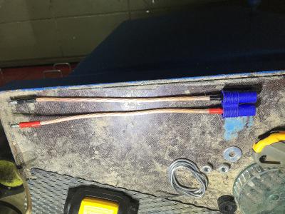

На других машинах к клеммам аккума я приделал хвосты с разъемами на 200А для подключения аварийного лифера. Вот Микру планирую через переходник цеплять на такой разъем.
В форде чет не смог открутить странный болт, под которым сидит аккумовский минусовой хвост. Побоялся свернуть его нахрен. Чет он какойто там странный. Но подсказали, что он таки откручивается. Вот в след заезд в гараж, тоже приделаю такой хвост. И проблема коннекта ЗУСа к авто будет решена ))
Картинки ниже.

Цитата: Brickbrisk от 12 Янв. 2017 в 21:26
Постепенно прихожу к выводу что просто подзаряжать акб придётся другим устройством (чтобы снять акб нужно снять фару,корпус воздушного фильтра окрутив все патрубки,кожух акб :eek: мазохизм), а ЗУС  это для лечения .
Увы. Не соглашусь я с Вами. ЗУС не только для лечения. Он в первую очередь заряжает так, что бы не пришлось лечить. Предупреждение болезни гораздо эффективнее самого лечения  :-)

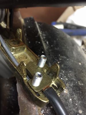

ВИЙ

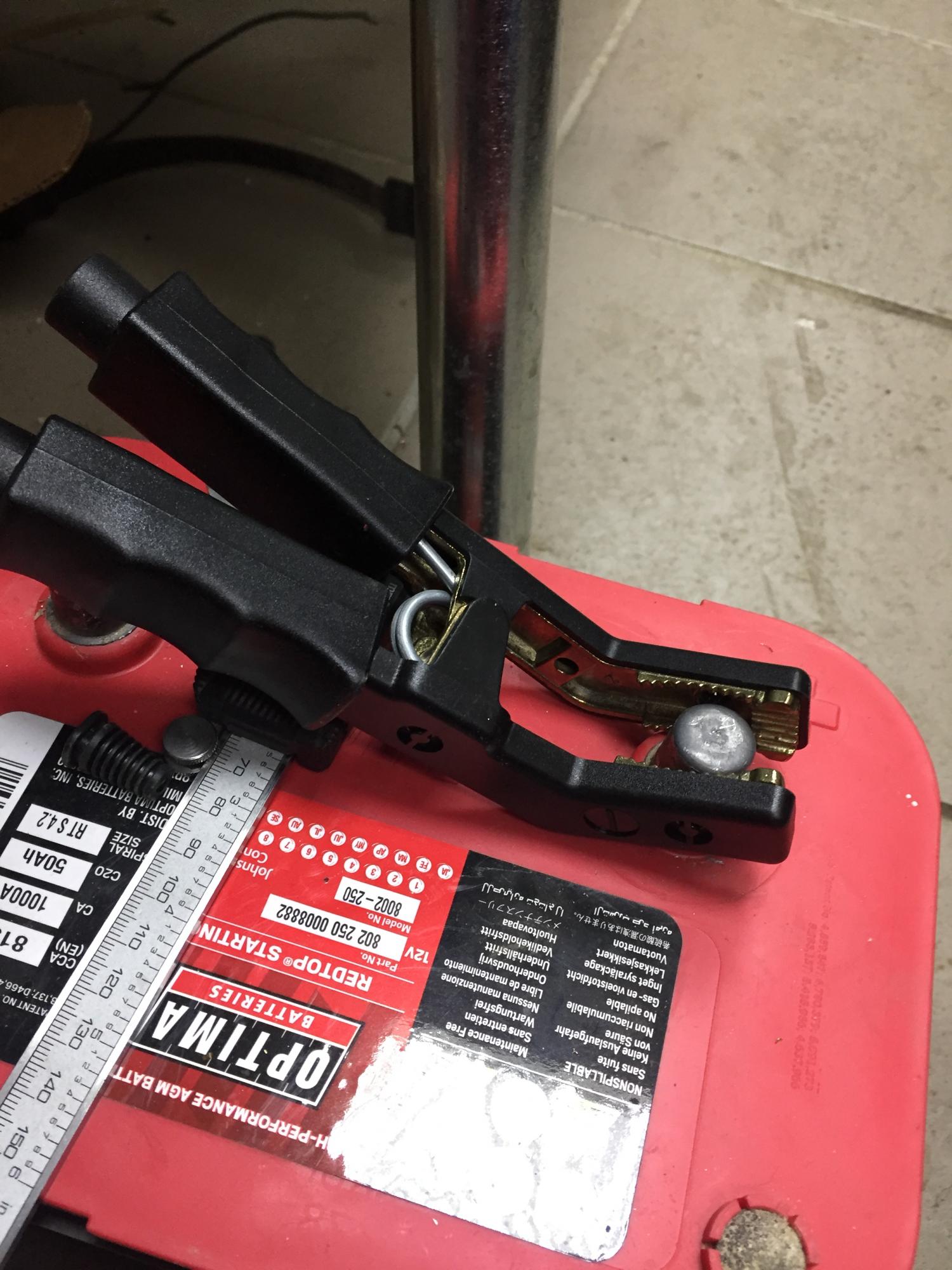

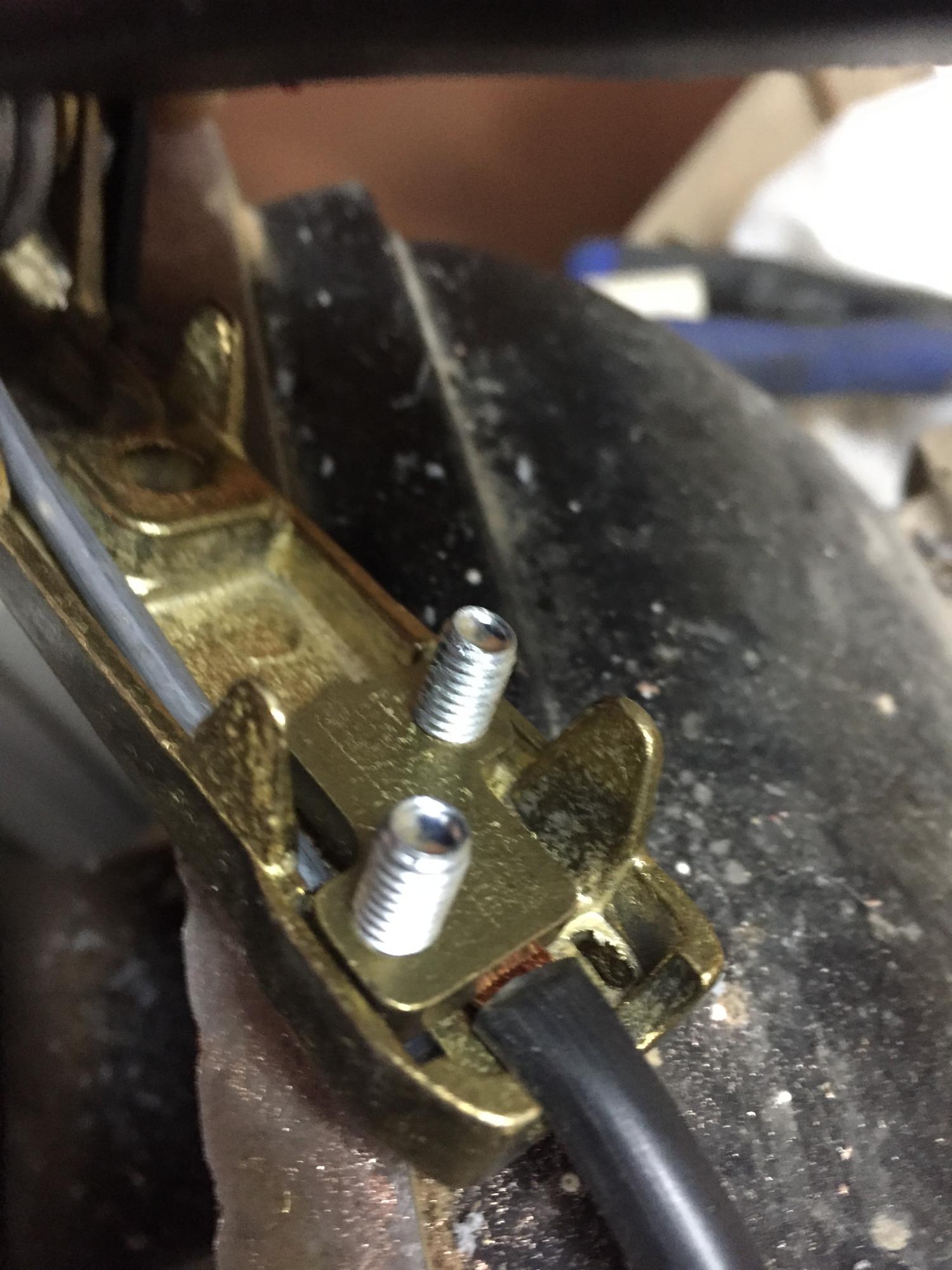

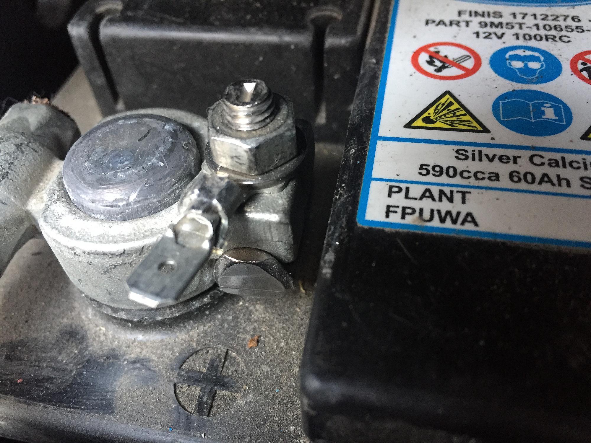

Цитата: ihor от 12 Янв. 2017 в 12:44

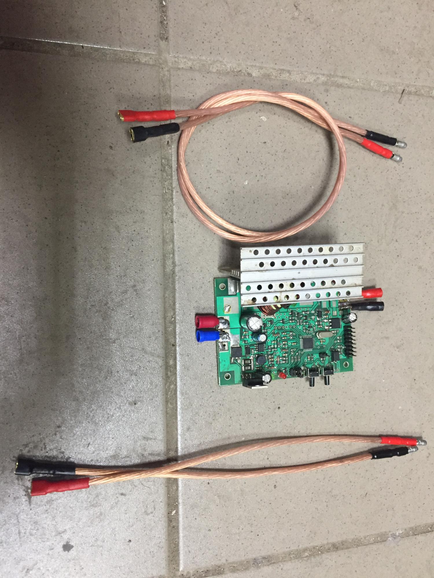

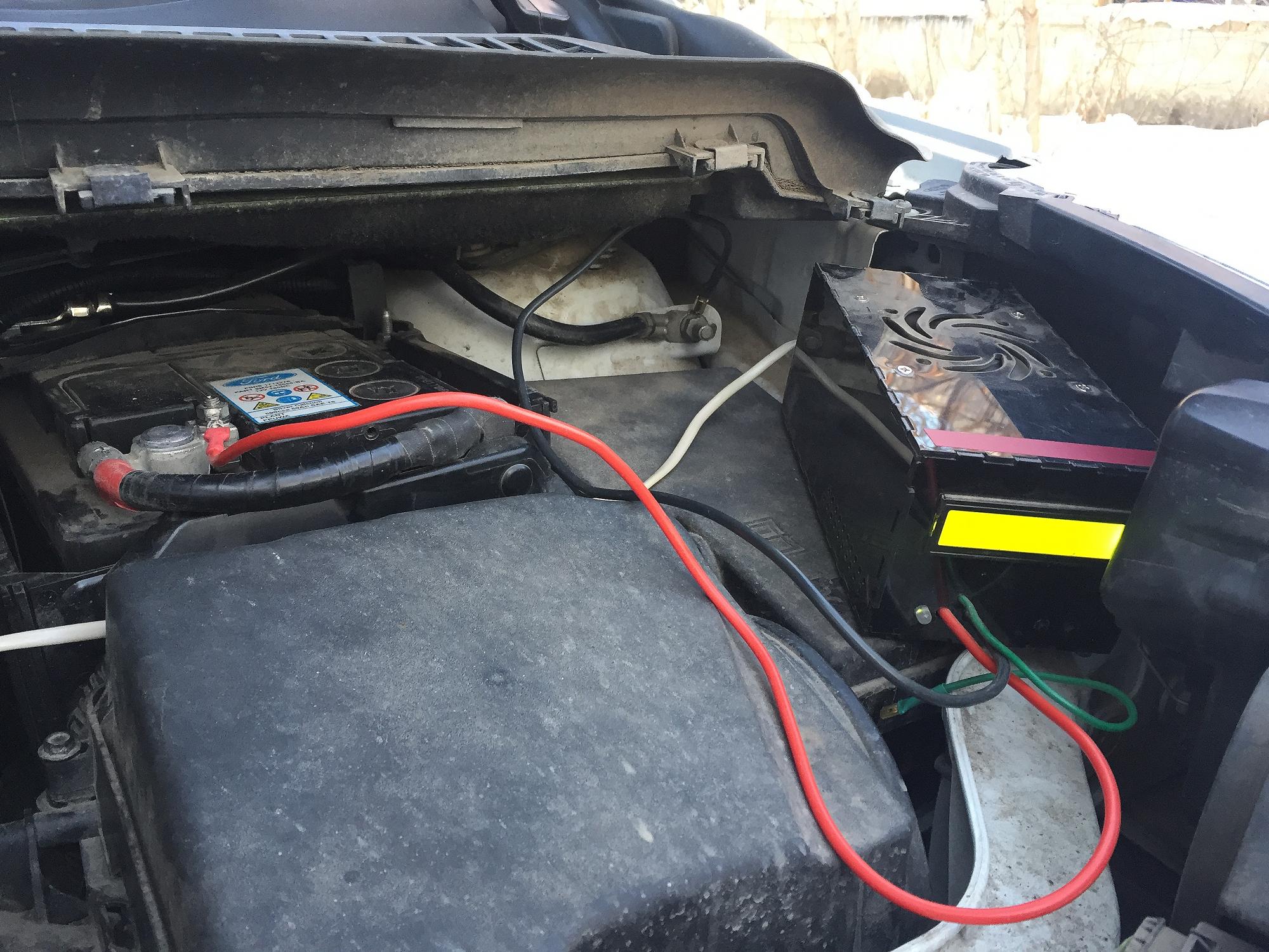

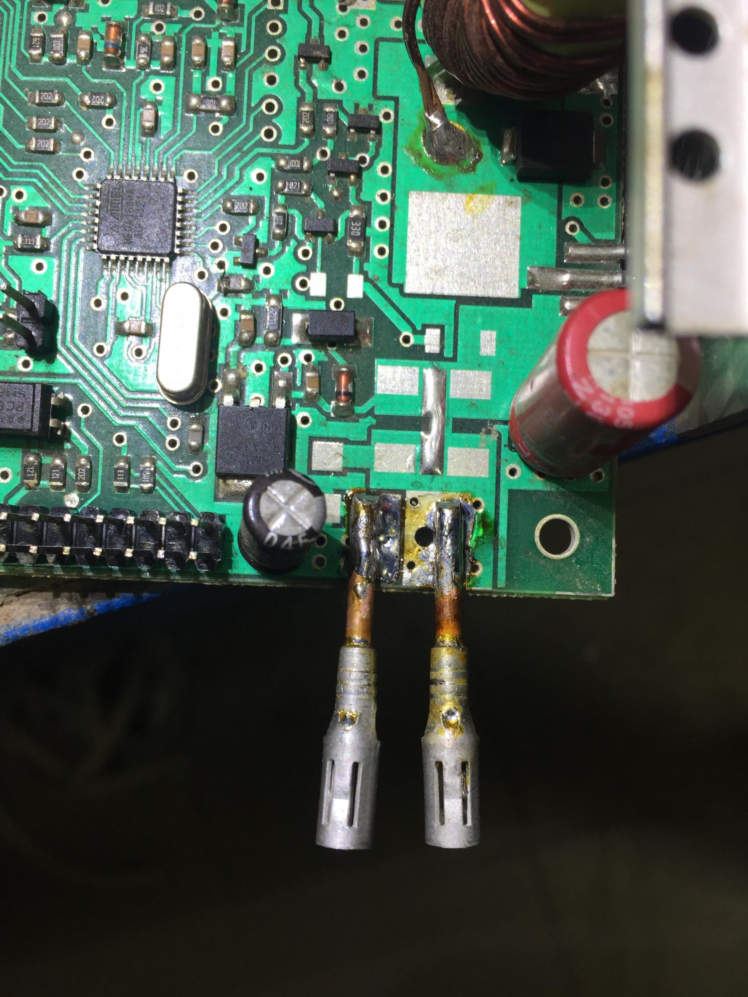

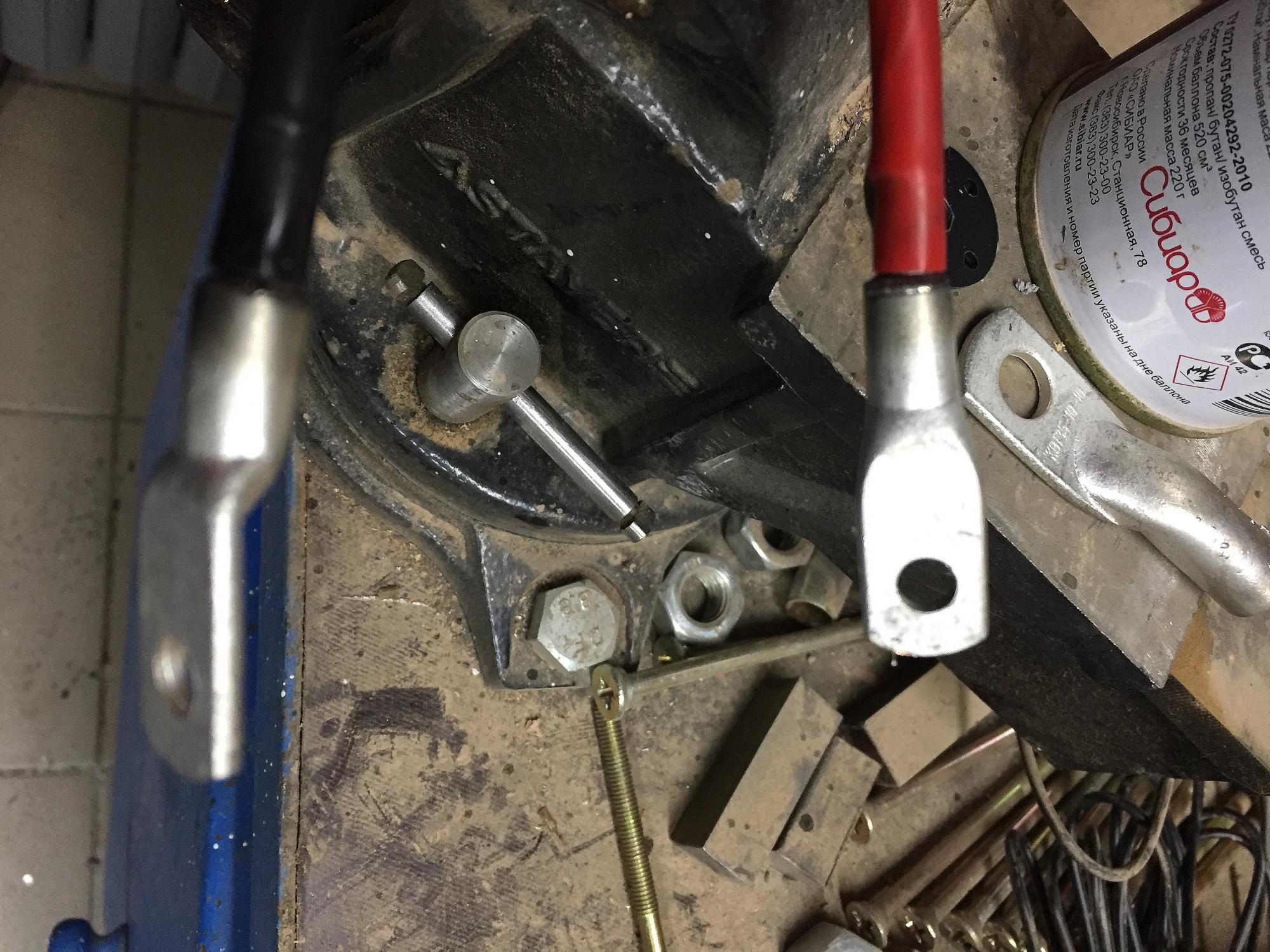

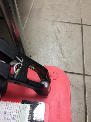

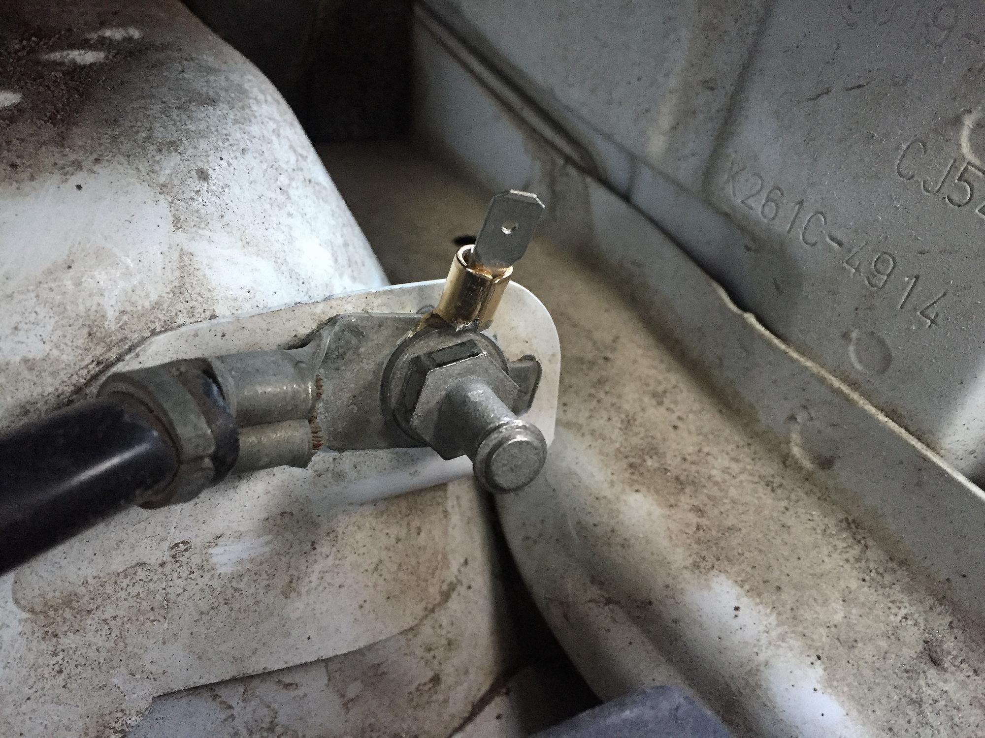

Из латуни, меди или чего подобного вырезаем -точим шайбы с папообразными концами и навсегда фиксируем на + пеньке саморезом, и на "штыре" минуса, там где к кузову минус.
Сегодня ночью было -24С и гребаная фордовская интеллектуальная зарядка сделала свое дело (((
Авто еле завелся.
Пришлось срочняк воспользоваться вашей идеей ))
В процессе, даже очень понравилась эта идея )))
Спаял папки под ЗУС с круглыми клеммами жопами. "Точилось" все минут 10 )))
Инсталлировал, и подключил ТОП4.
Фоты:
ТОП4 Выставил на СТД60. Получались очень короткие импульсы с 12,2 резко до 14,6
Потом долго думает и опять импульс. Видимо -18С сказывается )))
Поставил на СТД20 - сразу зашумел длительно. Поначалу токи летали 5-7А
Закрыл капот и поставил на сигу (у меня невозможно просто закрыть, закрытие - постановка в охрану)
Через 3 часа открыл. Импульсы тоже длительны, но токи уже 1,8-3А. Влилось 2,8Ач.
После остановки ЗУС и 15мин простоя на аккуме 12,6В
Завтра планирую продолжить испытания, но по-другому.
Эти три часа спешно вводил в эксплуатацию Микру.

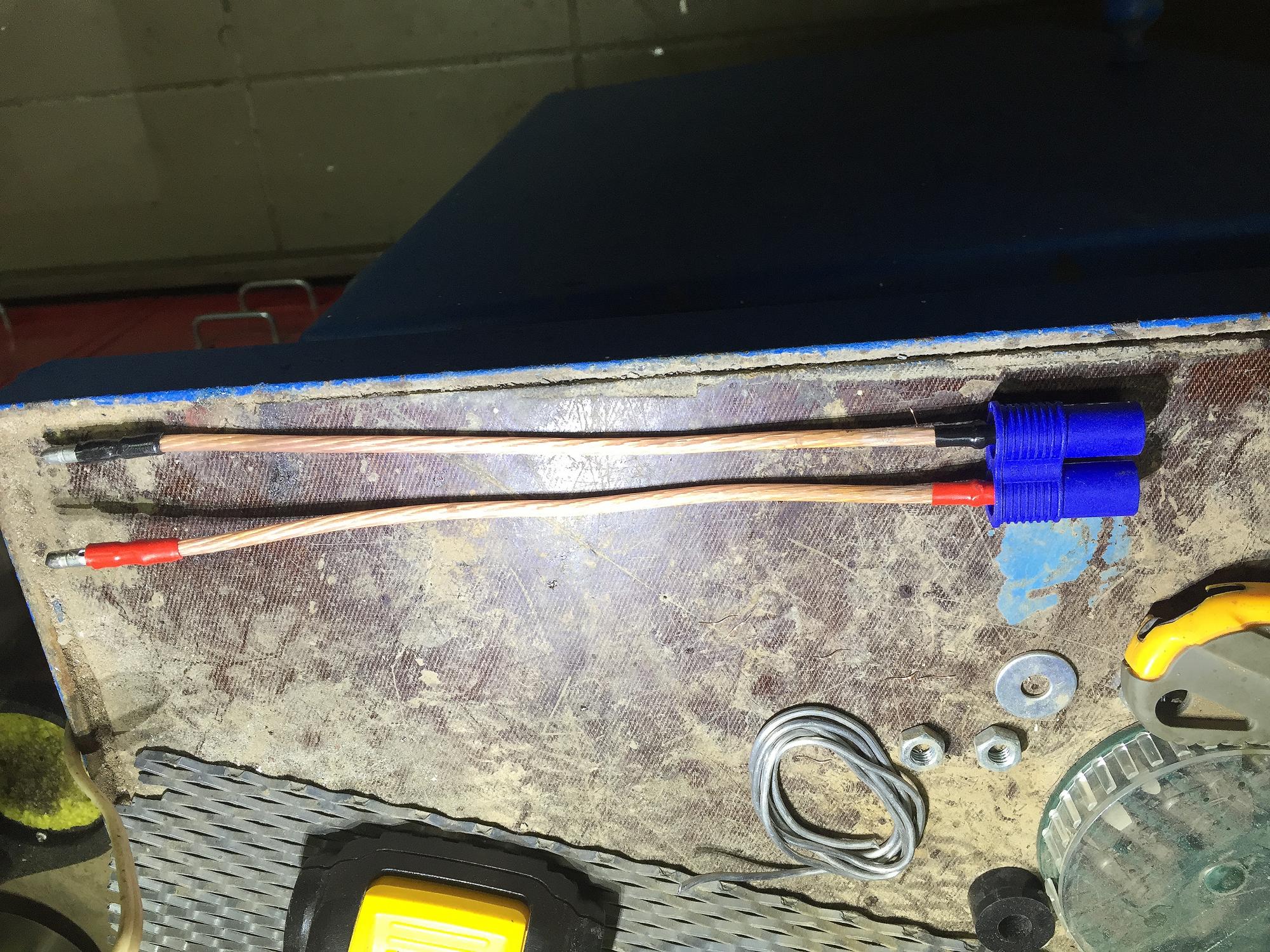

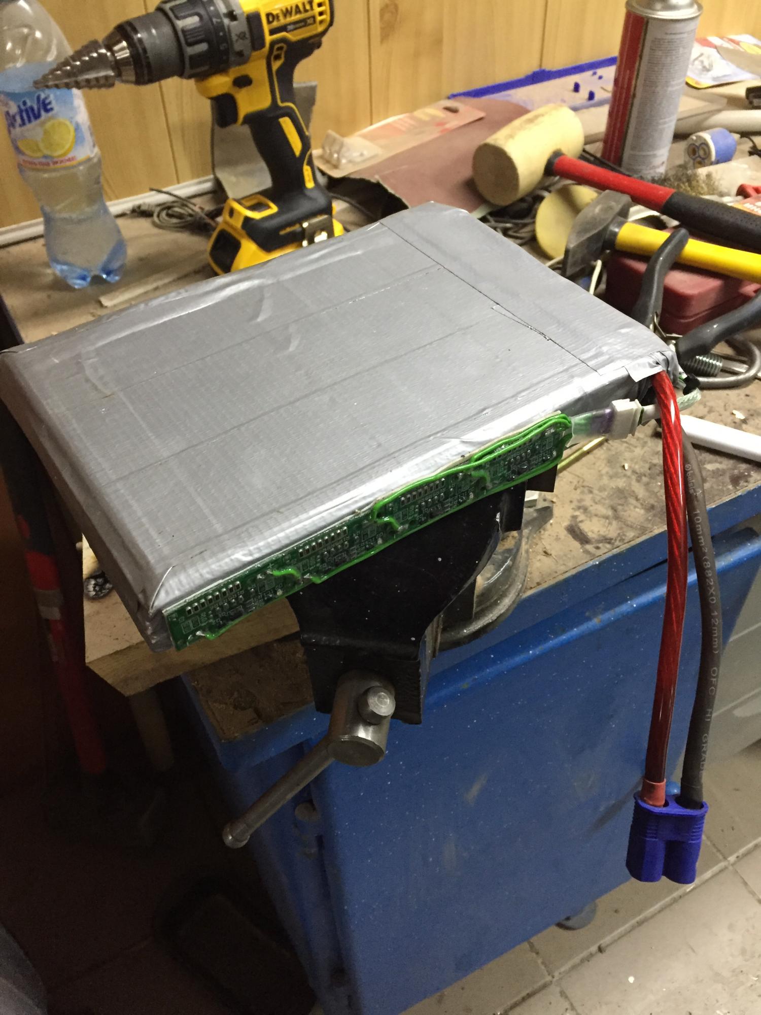

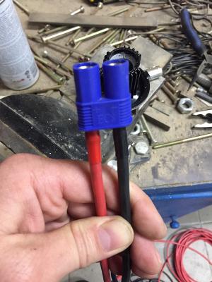

ВИЙ

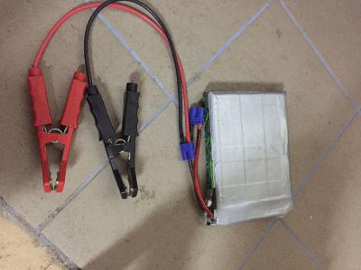

Вот чего вышло:
Добавлено 14 Янв 2017 в 19:45
Комплект для Микры на скорую руку:
Провода бескислородка 4кв. Подходят на обе стороны.
Переходник для запитки от лифера.
