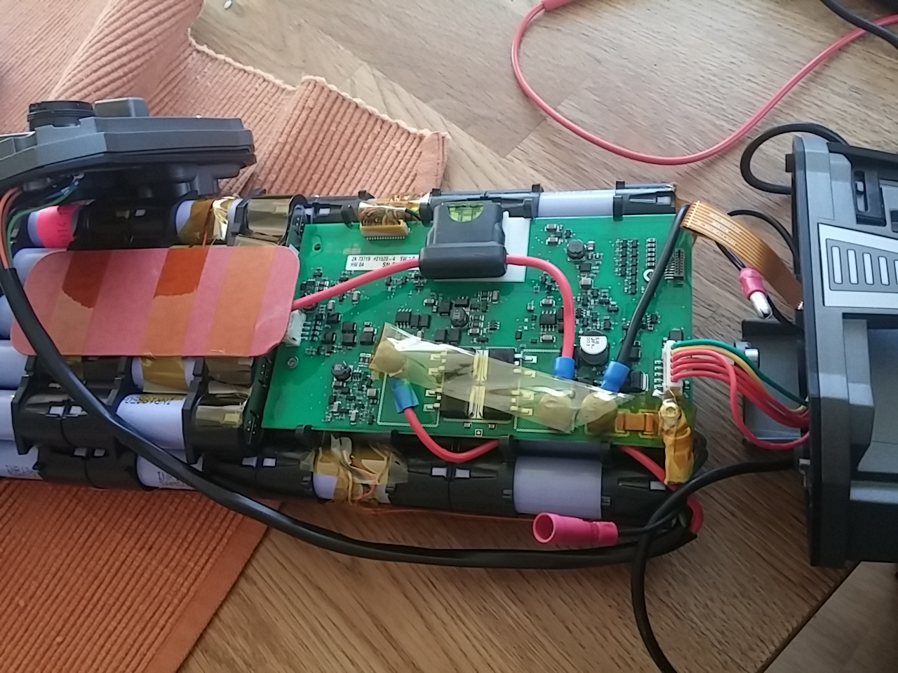

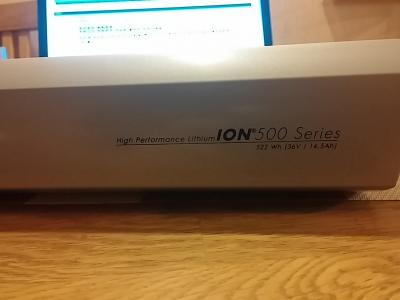

Здраствуйте, прошу помощи, никак нидоходит как активировать батарею (ранше пользовался простыми на прямую к контролеру подключенными свинцовыми)- проблема в следующем:
батарея куплена на ебаи, без зарядника. С ним разобрался. При включении кнопки на батарее нечего не происходит, на выходах ноль напряжения.

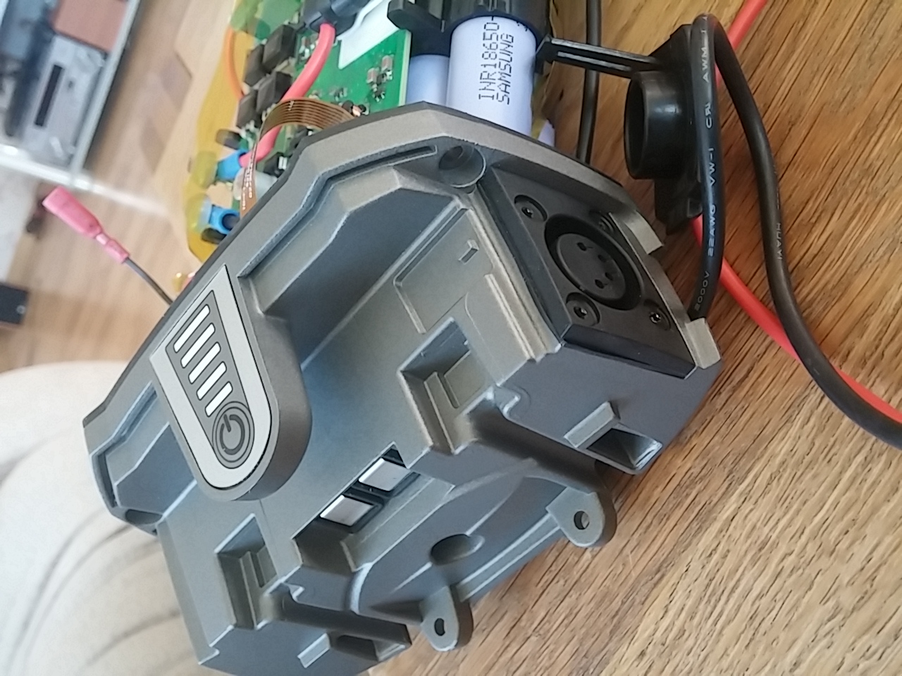

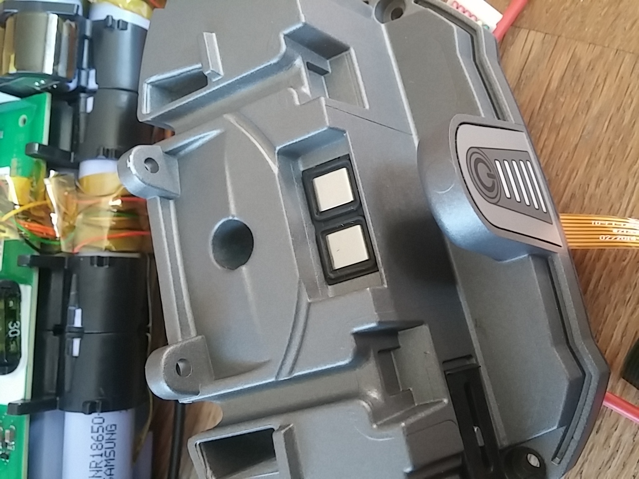

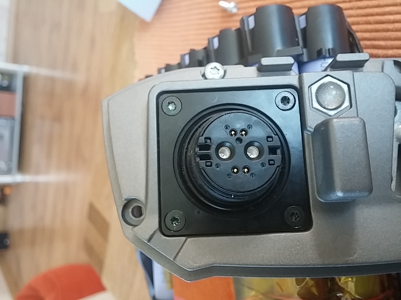

Разобрал, перед бмс всё в порядке - 35,2в. Есть выход EnergyBus - прочитал про его паспиновку, вроде если на нём дата контакты непоключены, невключает линию power, возможен ли какои обход системы (у меня простой контроллер с +-). Еще есть два контакта квадратных под включателем, с перва предпологал что через них контроллер должен подключатся (но там провода тонкие)- сейчас уже в недоумении как все между контактами распределяется.

Первым делом проверяйте предохранители, один вроде сверху над платой на фотке...

Если предохранитель поможет - считай повезло, но вообще в таких батареях предохранитель чисто противопожарный, если он сгорел то значит выгорело все что могло до этого, чего на фотках не видно.
Не совсем понятно как вы разобрались с зарядкой если EnergyBus для нее и предназначен? Про квадратные контакты я сразу подума но если пишете что там тонкие провода....
Одинм словом проще всего будет BMS заменить на что-то более народное.

Вполне вероятно что БМС акума работает только с соответствующим контроллером который управляет им через шину данных. Так что большая вероятность что без нужного контроллера "не заведется" и скорее всего придется менять БМС.

Если на батарее 35.2В и там 10 последовательных элементов, то батарея разряжена в ноль.
Сначала надо бы зарядить, если оно заряжается, конечно.

По своему опыту скажу что если просела хотя бы 1 ячейка из 10 ниже определённого порога то БМС просто не включится.
Зарядите батарею и если всё равно не появится напряжение на контактах, проверяйте каждую из 10 ячеек.

А, на напряжения-то я и не обратил внимания. Тогда все хуже и проще  B-)
Там там должен быть кроме обычного еще управляемый предохранитель, так называемый второй уровень защиты. При критических значениях BMS дает команду на его срабатывание и далее батарею положено утилизировать  B-) Чтобы пользователь не дай бог не использовал ее дальше. Даже если его закоротить то BMS не включится поскольку "доктор сказал в морг"  B-)
Короче - на возню с BMS тратить время нет смысла. Элементы зарядить и проверить, желательно малым током и соответствующей зарядкой (с контролем на банках, модельной например) и если результат устрит то покупать новую BMS которая подойдет под Ваши требования и корпус.

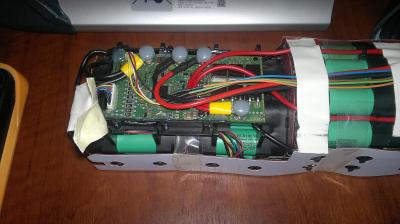

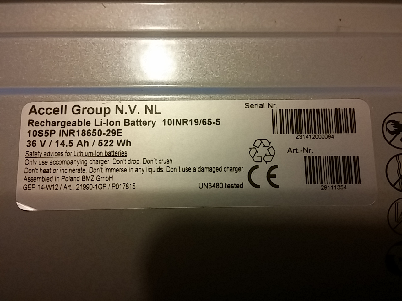

батарея  по словам немца новая, так и выглядит, по банкам на каждой линии по 3,5в их там десять. есть две линии по 14,1в и одна 7,1в. samsung INR18650-29E
а нет ли возможности при помощи хорошего специалиста по электронике както обойти/перехитрить/отключить/имитировать сигнал на нужных контактах?
Ну и пока ещё есть надежда, что после зарядки, батарея оживёт, но это уже когда зарядник китайцы пришлют. Ппедохронитель жывой. моделный зарядник имеется, но вопрос, как заряжать - 14,1+14,1+7,1 - ети три линии или 10*3,5.

Ну если на всех банках больше 3х вольт то надежда есть. Но опятьже нужен родной зарядник и скорее всего контроллер. "Перехитрить"..... ну если найдете умельца. Я бы взялся за 2 цены батареи еслиб без работы сидел  B-) Это я просто чтобы масштаб проблемы был понятен  B-) Замените BMCку и всех делов. Цены на простые BMSки от $20 такчто нет смысла ковыряться.

Была у меня похожая батарея
Пустил зарядку в обход БМС, напрямую на ячейки. Просто так на разъемах напряжение непонятное, совсем не то что на банках. Зарядил ячейки на полную, подключили к родному контролеру - и чудо, завертелось! Так что без него никак, разве что осцилографом во время подключения смотреть что там и как идет.
А родную БМС заменить вообще не проблема, там все стандартно, ну кроме балансирных и силовых разъемов. Вообще-то она и без БМС будет прекрасно работать.
