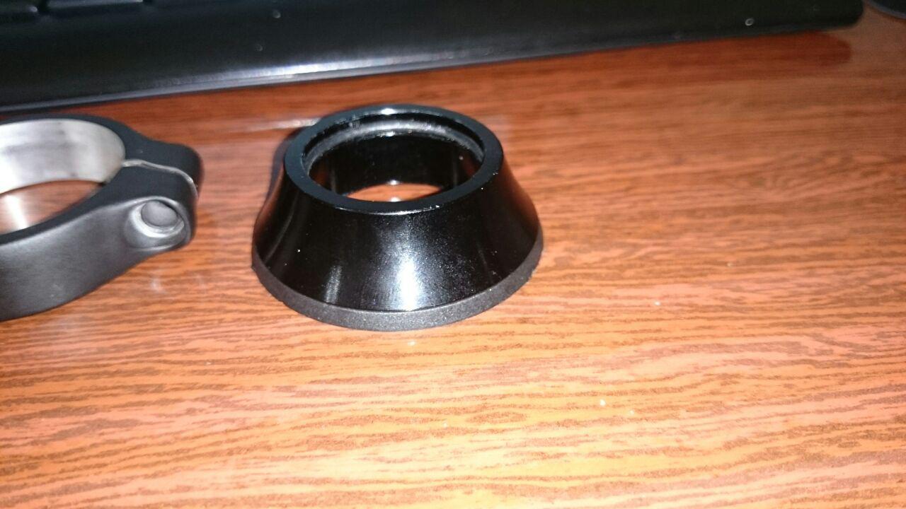

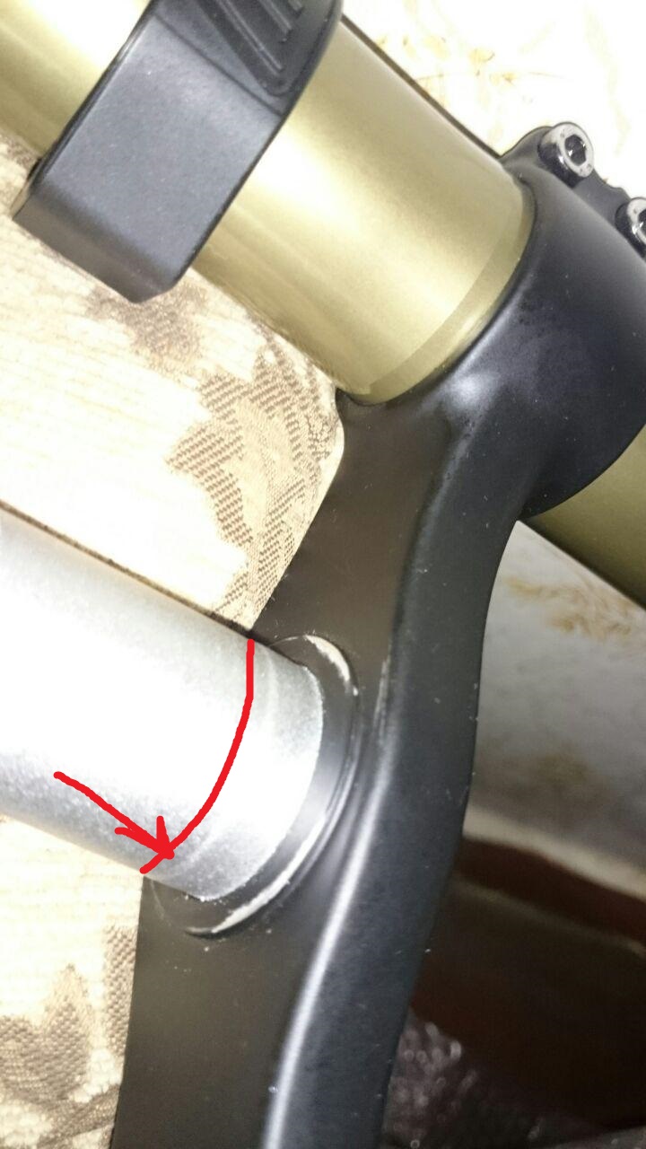

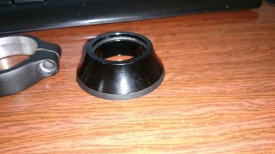

[user]AVTimi[/user], нижнее опорное кольцо на штоке забивается с усилием, через трубу, вы это сделали?
AVTimi
[user]Garpun[/user], А мне вот эту штучку нужно больше чем на половину стачивать чтобы нормально села под верхнюю корону, но это не вариант, сижу ломаю голову блин  :bw:
ferum
Не проще купить рулевую с плоским пыльником? Подшипники пригодятся потом.
AVTimi
[user]ferum[/user], Нет я этого не делал так как там есть как стопорник на трубе, разве это кольцо возможно ниже пробить? Не знаю на фото видно или нет
Добавлено 08 Дек. 2016 в 20:30
[user]ferum[/user], Это конечно отличный вариант, только у нас могут возникнуть проблемы с такими детальками, а так конечно спасибо за совет  :wow: Что то я не додумался до этого, с утра день не задался со сборкой рамы  :-D

Ну теперь все понятно.
Именно на это кольцо Вам и нужно забить кольцо от рулевой и оно нормально забивается.
AVTimi
[user]DemurgMSK[/user], А я думал оно как стопорное и не стал брать в руки молоток, подумал что так и должно быть  :laugh: Спасибо  :wow:

Цитата: AVTimi от 08 Дек. 2016 в 15:57
нижняя проставка под подшипник никак ровно не встает и не могу установить вилку из за того что верхняя проставка слишком высоко задирает верхнее крепление на вилке и тем самым оставляет настройку слишком глубоко внутри. Может у кого есть какие нибудь идеи? Буду очень рад любой помощи  :-)
на нижней короне (траверсе если так понятнее) открутите болты, и СДВИНЬТЕ НОГИ повыше. уж если с такими простыми вопросами не справляетесь - то решение о самостоятельной сборке было глубоко ошибочным...  :bw:
нижнее кольцо рулевой колонки надо оправкой насадить до упора.
AVTimi
[user]TULSUNDUR[/user], Наверно вы имели ввиду нижнюю корону поднять выше а не ноги, мне наоборот нужно ниже а не выше, я на фото выше указывал проблему. Сдвигая нижнюю корону мне абсолютно ничего не даст
Statik
Ну тут смотря чьи ноги,если ноги вилки,то её(вилку) нужно обязательно поставить  вверх ногами,а ещё проще-нижней траверсой закройте надпись "min",чтоб её вообще не было видно.
