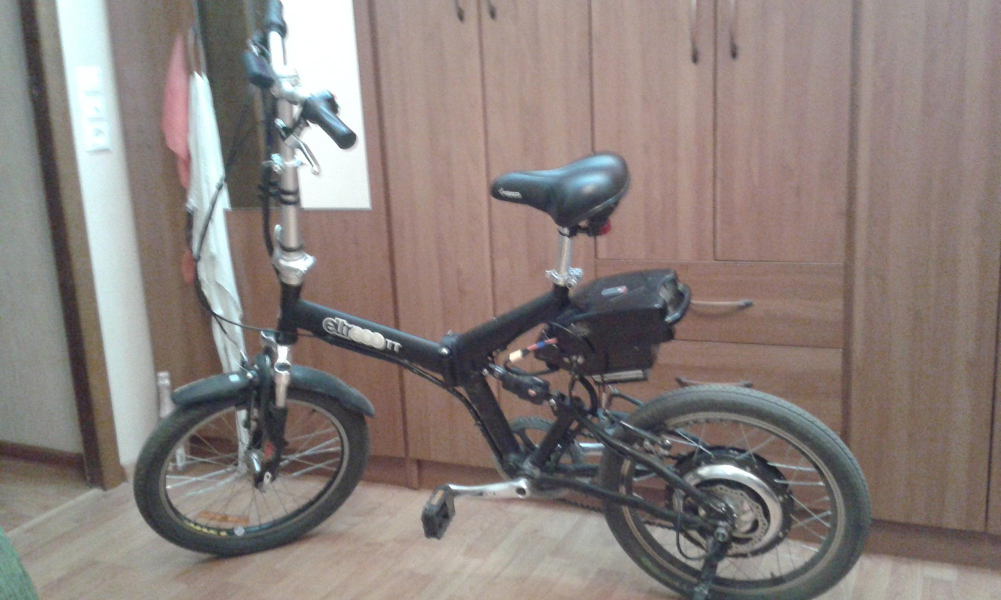

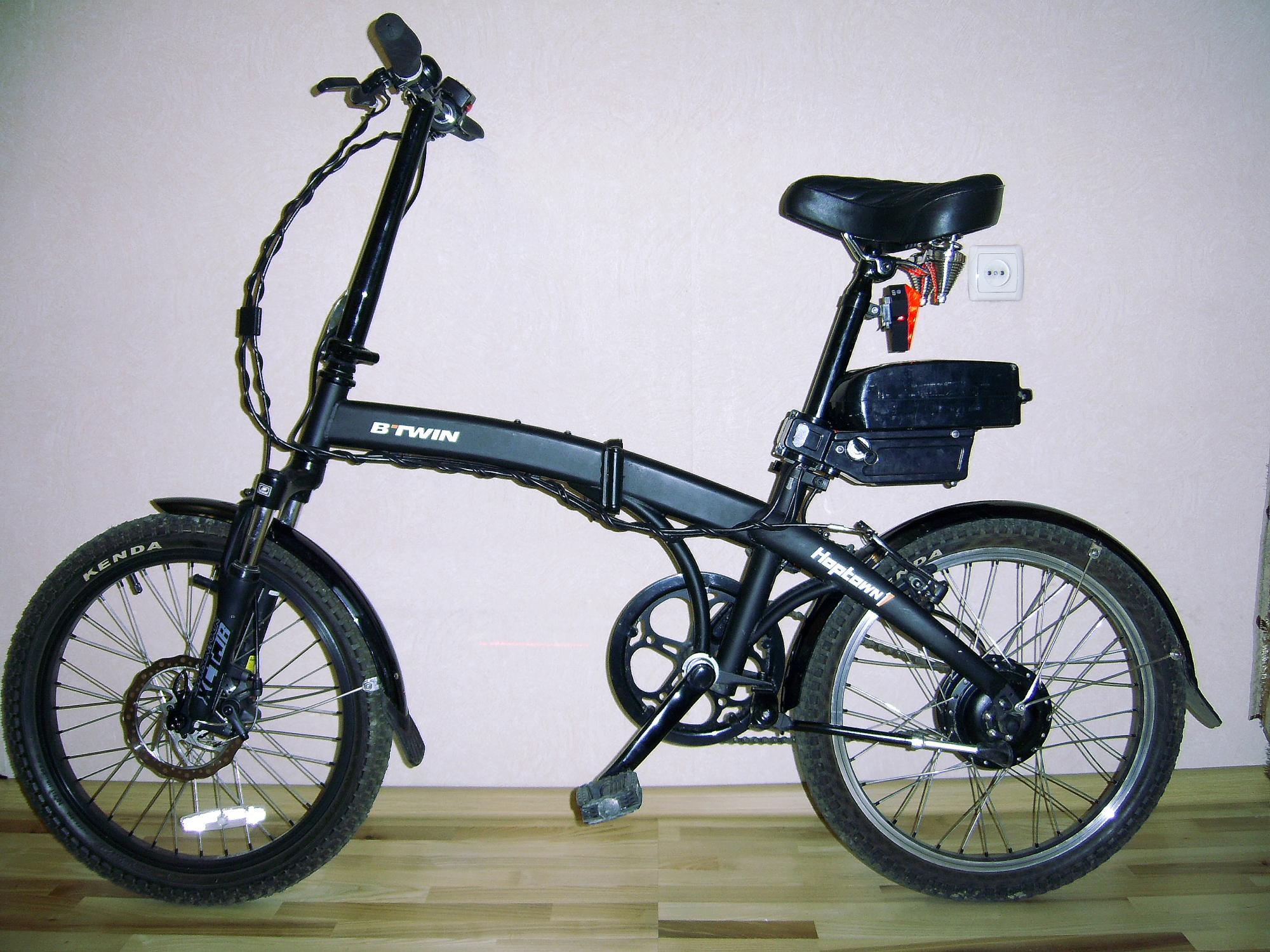

Всем здравствовать!
Как то возникла идея: А прикольно было бы,если уж появились такие технологии, сделать гибрид велосипеда и скутера. Такой сверхлёгкий, складной, чтобы без проблем хранить в квартире,машине. Который не будет напрягать людей в парке, тротуаре,велодорожке. Поездив по магазинам, не нашёл ничего интересного. Или "овощи" с 250вт/25км/ч, или снаряд  для камикадзе с "прямым" мотором без подвески на сликах 20Х1,75 и 50км/ч с удивительно тухлым разгоном для 1,5 кв. Внешний вид этих китайских поделок тоже был не айс). Пришлось сделать самому.
Проект №1 "зажигалка"
Мотор MXUS 350вт, батарея 48В 12а/ч. Скорость 36км/ч, с помощью педалей до 40км/ч. Прошивка на 28А, контроллер инфинион 6 фетовый.
Вопрос: Не умрёт ли батарея с 28А прошивкой контроллера? Тест на 40км со средней 25км/ч по городу пока не выявил проблем. Общий пробег в 200км тоже. Вес 24кг.
Проект №2 На нём идёт обкатка идей и компонентов,проверка надёжности и прочности.
Бафанг редукторный 350вт. Контроллер 25а/ч, батарея 48в 15а/ч и 25а/ч по отдаче. Выдал 1200вт и 45км/ч на кнопке. Вес 26кг.Динамика доставляет).Разгон до 45км/ч и не хуже "электровелосипедов" за 200к на 26 колёсах. Сейчас контроллер МАК на 28а/ч и металло-фосфатная батарея 15а/ч с 60А. В процессе сборки и ремонта батареи.

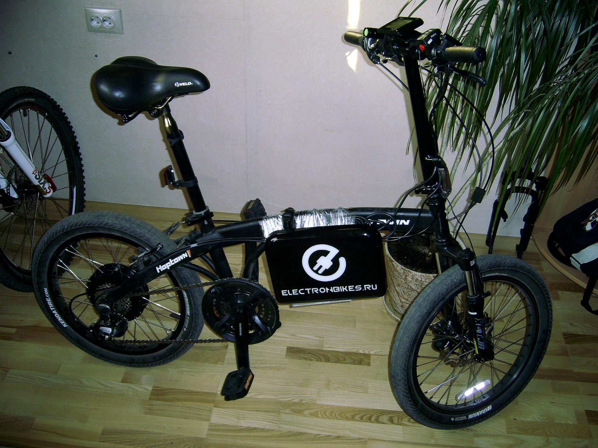

Проект №3 "карманная ракета"
Поездив, убедился что для 60км/ч нужна и задняя подвеска. Естественно не такая как на фото, а типа Маэстро от Giant Antheim. Но думаю что сделать это уже не интересно, потому что характеристики кардинально не улучшатся, и ничего нового там не будет для меня-всё и так уже ясно. Также решить проблему управляемости на 20 колёсах  после 50км/ч не получится.
Поэтому если буду делать третий(донор это проблема), то это будет складной двухподвес уже на 24 колёсах с 80км/ч, прямым мотором и весом = 17кг донор+7 кг колесо+ ???кг батарея.
Послушаю по электрике знающих людей.
Про механику не надо, в ней я разбираюсь,а что и зачем мне надо знаю.

Почему не МАС8Т сразу взял? А он быстрее 45 не поедет-редуктор не даст. А поднимать вольтаж с 48В для увеличения оборотов нельзя.Он и так на пределе,при 2 КВ работает.
Ну тогда 6T надо было брать, как у меня. Форсаж как раз по вольтажу... На 2 квт МК чуть теплый...

Спасибо, учту про МАК6Т, бафанг безполезно на 60В делать? Сгорит?.
Смотря какой, если Bafang BPM, то 2 квт может и переживет... Более маломощным моделям (которые по номиналу менее 500 вт) не рекомендуется вкачивать больше квт. Форсаж по напряжению для МК по мк предпочтительней, меньше греется... До 100 в думаю можно на любое давать, главное контролировать общую мощность и нагрев...
У меня BPM2 350 Вт не горит при 90 В, 25 А (на разгонах). Греется, конечно, немного.
