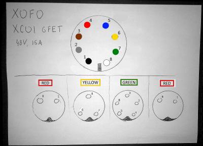

Помогите найти газ на контроллере.
Газ найден!
На контроллере 3 разъёма - один холлы+фазные (всё ясно, но почему-то тоненьких проводов 6, а не 5). Другой - 8-пиновый (см. картинку), и последний - 3-х пиновый. С 8-ми пинового разъёма идет переходник на 4 разъёма - 2 красных, желтый и зеленый (возможно, это как-то поможет). При подключении питания на красном появляется + аккумулятора, на всех остальных - минус. Я предположил, что №8 и №1 - слаботочка, а другой разъём (3-пиновый) - газ. Но 5V нигде нет (везде 48V)
Негерметичная версия:
Контроллер с виду такой:

Что удалось разглядеть из маркировки:
- Желтый провод: RX
- Красный: N
- Синий - DM
- Чёрный - hg
- Зелёный - TX
- Серый - TS

Nickman78
[user]Dimak[/user], полагаю, что зеленый 5 выводной разъем идет на дисплей, в моем случае это красный-синий-черный-желтый/зеленый(у меня негерметичный разъем), и синий идет на питание слаботочки, а желтый-зеленый для обмена данными.
Итого замкнуть красный/синий (если правильно, то контроллер будет брать 40-60мА, примерно) и далее искать 4.3В на разъеме желтого цвета.
Если  цветов не видно, разбирать  :-) Сам разбирал в процессе изучения :exactly:
Dimak
#9
В результате:
Включение слаботочки: синий (DM) и красный (N).
Газ: сиреневый (tv) и черный (hg) - питание (5V), серый (ts) - управляющий.  Еще есть дополнительный отдельный 3-х пиновый разъём на контроллере - там тоже 5V, но реакции на ручку газа нет (видимо, это ПАС, который управляется с бортового компьютера).
Нечто
Искал вариант включения контроллера без дисплея. Доискался, перестал работать. Видимо, инструкция от негерметичной версии (замкните 1 с 2 и 3 с 5) - для герметичной версии неверная! gekanaz писал, что нужно замыкать 1 и 5, но будет глючить - так и есть, глючил и нормально не работал.
