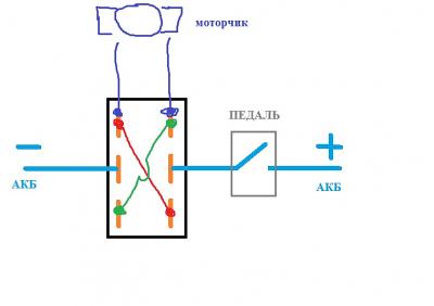

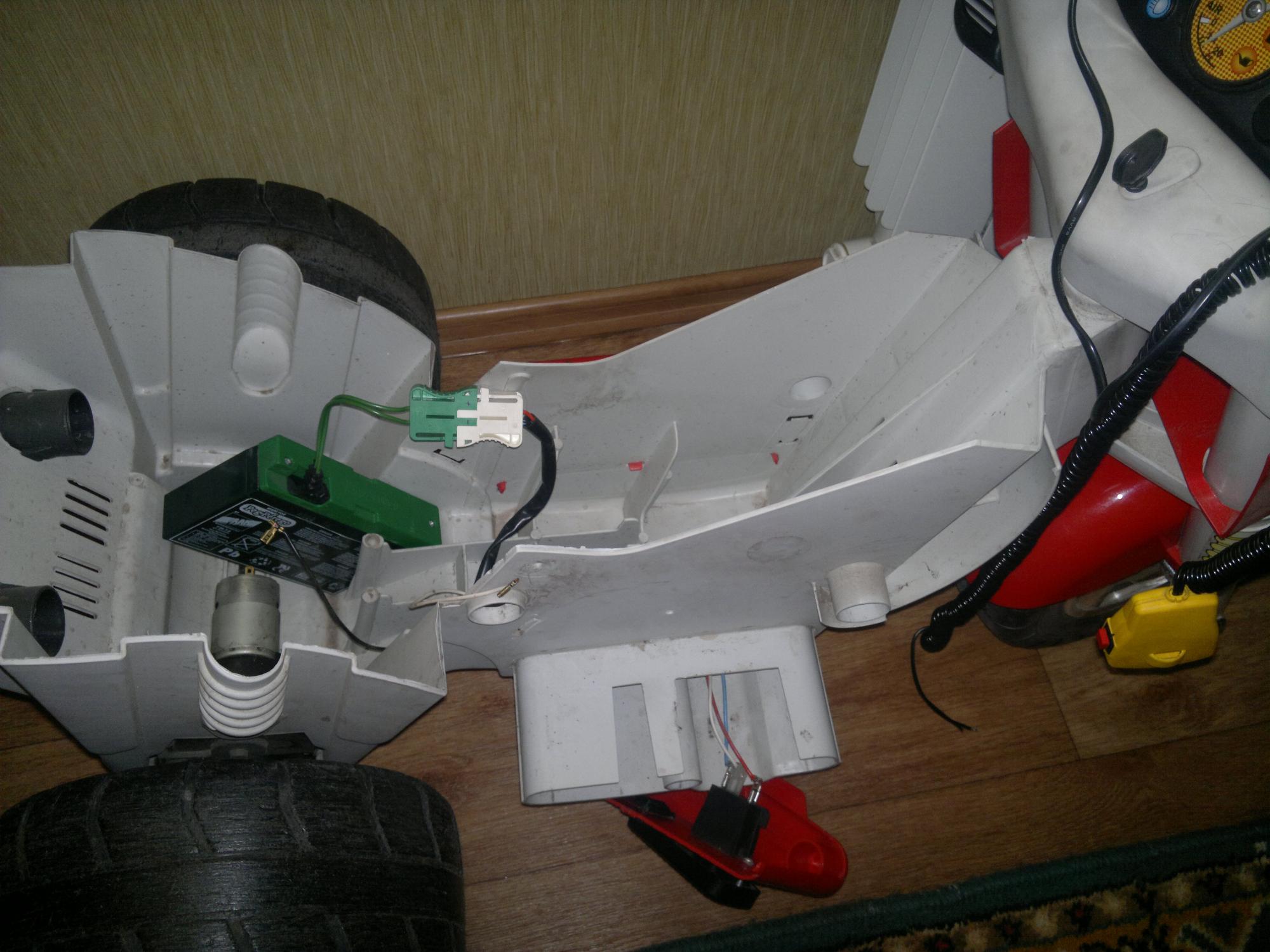

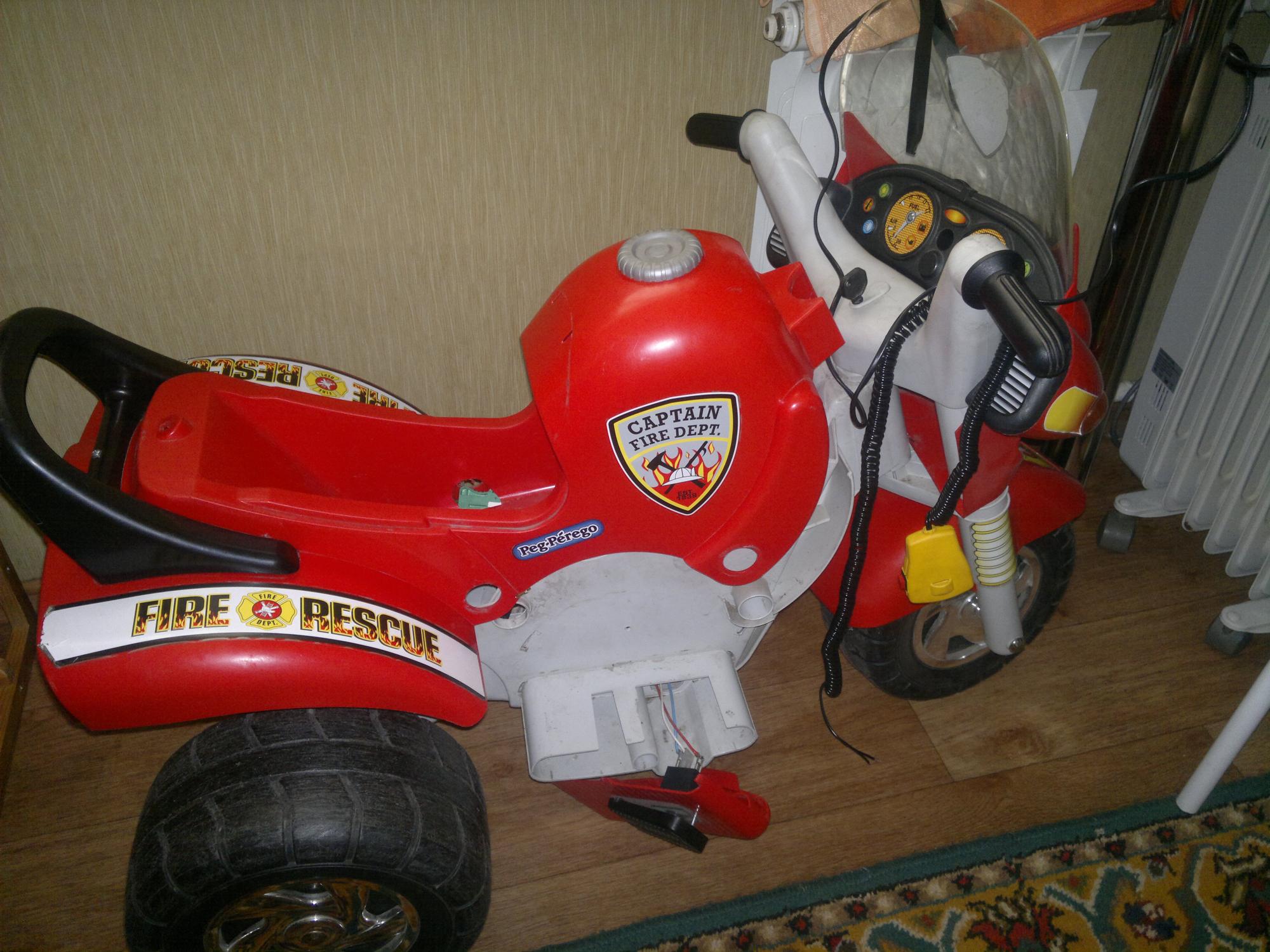

Здравствуйте, уважаемые форумчане. Представляю вам своё чудо детской техники.
Звездочка на моторе самодельная 6 зубьев, на колесе 44 зуба от велосипеда.
Педаль акселератора- кнопка от шуруповерта.

А что за мотор?

Круто! Отчаянно круто!
Аккумулятор на веревке держится?  ;-D
Какие планы на развитие конструкции? Ходовая, свет и т.д.

этот аккумулятор весит наверно раза в три больше мотоцикла, нужно менять... :bravo:

Свет реализован, спереди автомобильная лампа(габариты 5w/стоп 15w) работает на 5 w что-бы не спалить плафон, а сзади светодиоды. Мотор вроде от "Газели", но точно по номеру не нашел. И да на будущее планируется замена аккумулятора на 2 по 12в и замена кнопки от шуруповерта на мастеркитовский набор с доп. транзисторами.

, бензобак из подушек сделан? Если нет, то это должна быть первая доработка :)
