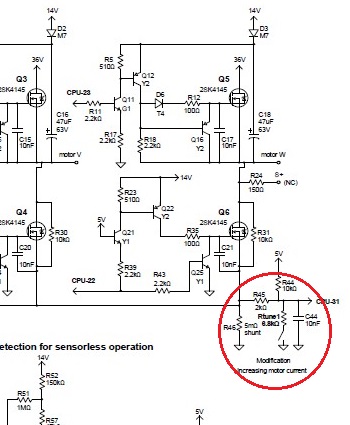

Привет !
Прикупил комплект мотор-колеса и контроллера 48в 500в для самоката.
https://www.uumotor.com/10-inch-electric-scooter-kit.html
Комплект забористый, чуть ручку пережмёшь самокат встаёт на дыбы. Соответственно не маленький расход.
Для более спокойной и долгой езды хочу иметь возможность ограничивать мощность, особенно при разгоне.
Шунт удлинял, ездить стало плавно, но иногда хочется (не лишнее), всё таки пожиганить.
Куда паять кнопку или ручку(переменный резистор), что бы регулировать мощность?
Сравнивал со схемой Ямасаки и не догадался. Прошу помощи.
Контроллер на чипе GPM8F3116A
http://wxcadz.com/en/UploadFiles/201211510409496.jpg

Схемы Вашего контроллера не видел, но принцип у всех похож. На примере KU63:

В данном случае шунт подключен одним концом к общему проводу (-), вторым к фетам. При работе на нём появляется напряжение. Чем больше ток через цепь мотор-феты-шунт, тем больше напряжение на шунте. С шунта через резистор идёт провод на измерительный вход микропроцессора контроллера.
Если мы хотим увеличить ток через мотор, то перед входом микропроцессора ставим резистор на общий провод, который уменьшит измеряемое напряжение.
Если же хотим ток уменьшить, то надо увеличить сопротивление шунта (впаять другой шунт, подточить родной шунт...).
Если надо сделать два режима, то ставим шунт с большим сопротивлением и этот самый добавочный резистор перед входом микропроцессора через выключатель.....
Через переменный резистор, только. В точку. Где этот добавочный резистор у меня? Или хоть где эта дорожка, с шунта на командную ногу процессора?

, я не телепат.... Ну нет у меня схемы Вашего контроллера..... Потому и написал
... смотреть схему контроллера...

Попробуйте тестером проверить, какие линии и куда идут от шунта.... И фото платы своего контроллера....

:)) Так это же я ;)))). Там два шунта последовательно и посередине спаяны. Я про это писал - режим эконом. Шунт верну обратно, дело то не в этом.
Хочу к управляющей схеме добавить переменный резистор для регулировки тока, не трогая шунт. Не хотелось бы ставить реле, полевики и прочие кастыли, а разобраться в схеме управления контроля током после шунта.
Добавлено 05 Июн 2015 в 00:41
Что то мне подсказывает, что менять надо резистор R5 на 20 килоом, вот кто бы подтвердил?

А нога конденсатора С9 не на земле? Просто мест для подключения два: маркированное как СС1 или параллельно С9...
