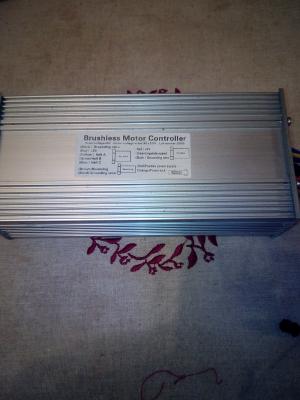

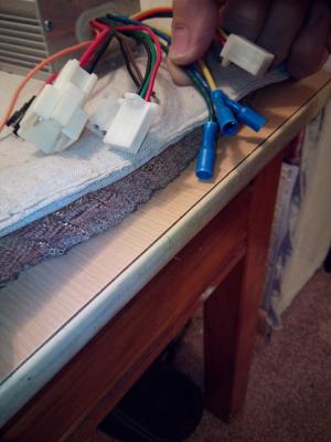

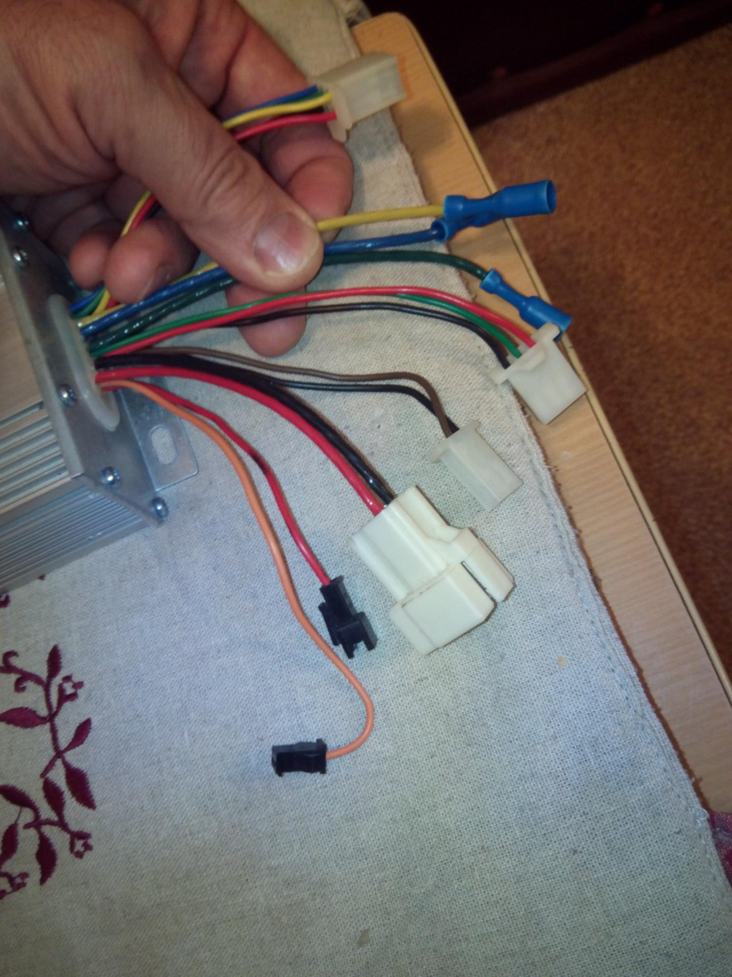

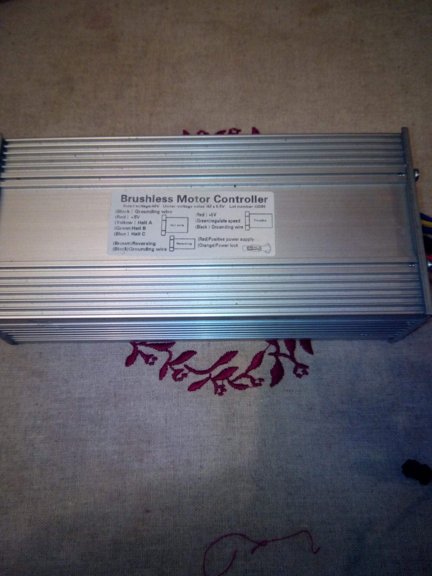

Всем здравствуйте!В руки попался вот такой контроллер.Вольты видны 48,а амперы и мощности не видно.Кому-нибудь попадался такой?И для чего он,может для самоката?Весьма длинный 18.5см. Судя по проводам-не навороченный.
Всем спасибо!

, это мопедный контроллер. Мощность 2 килловата. Какие навароты вам нужны?

« Ответ #12 : 27 Дек 2016 в 11:03 »
Jeca,я думаю,можно ли его ставить на мой эл.велик,но там стоит 350-ватный контроллер,тоже безредукторный.Увеличится ли скорость?48вольт и 15 амперная отсечка.Не перегреется ли МК-двигатель? Спасибо!

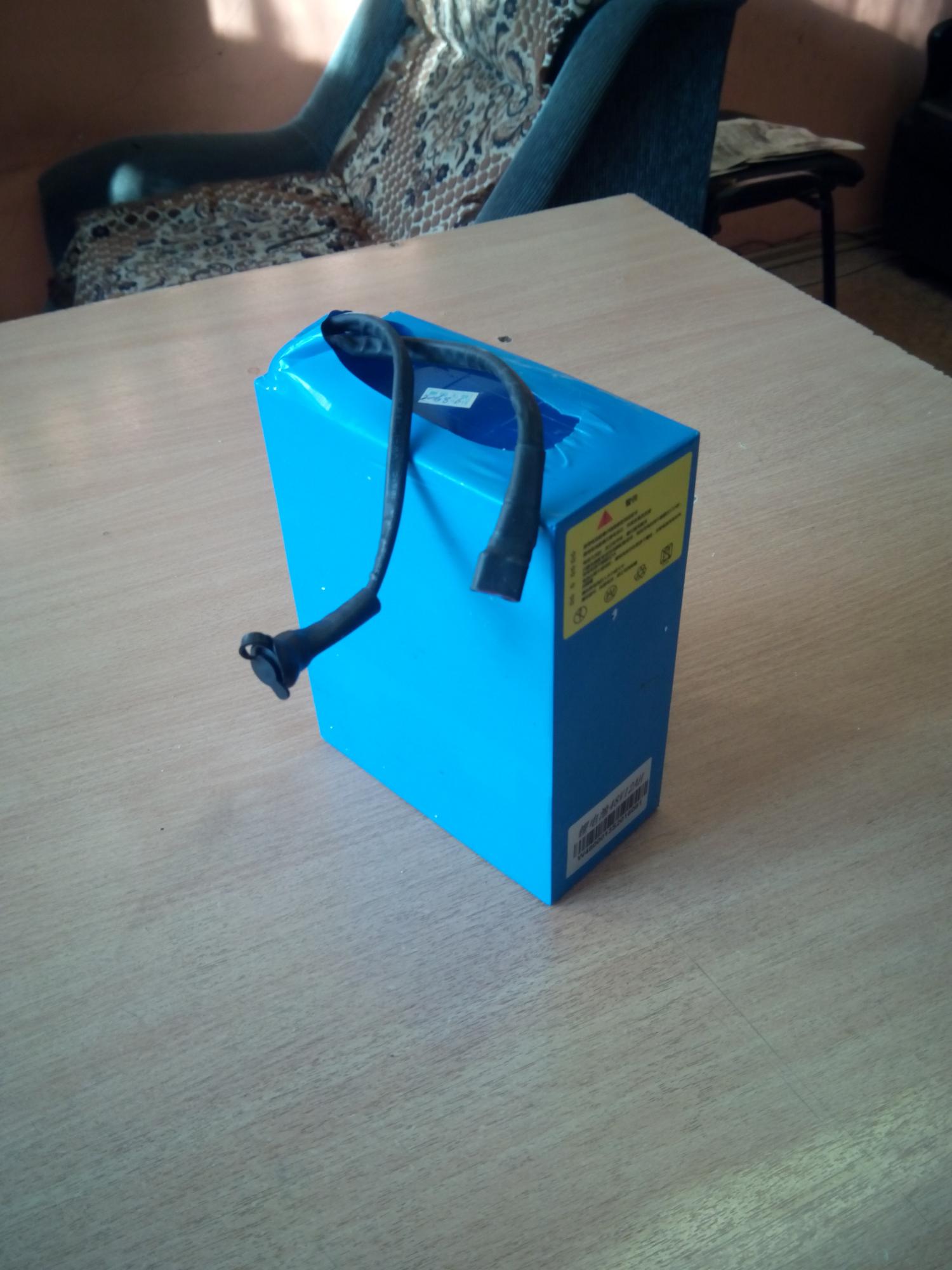

Батарея литиевая 48вольт,12ампер.Фотки вечером.

« Ответ #15 : 27 Дек 2016 в 17:25 »
, увеличется нагрев. Механическая мощность не увеличится. И для этого загонять туда два килловата бесполезно.
И контроллер, плохо видно, на 45 А.

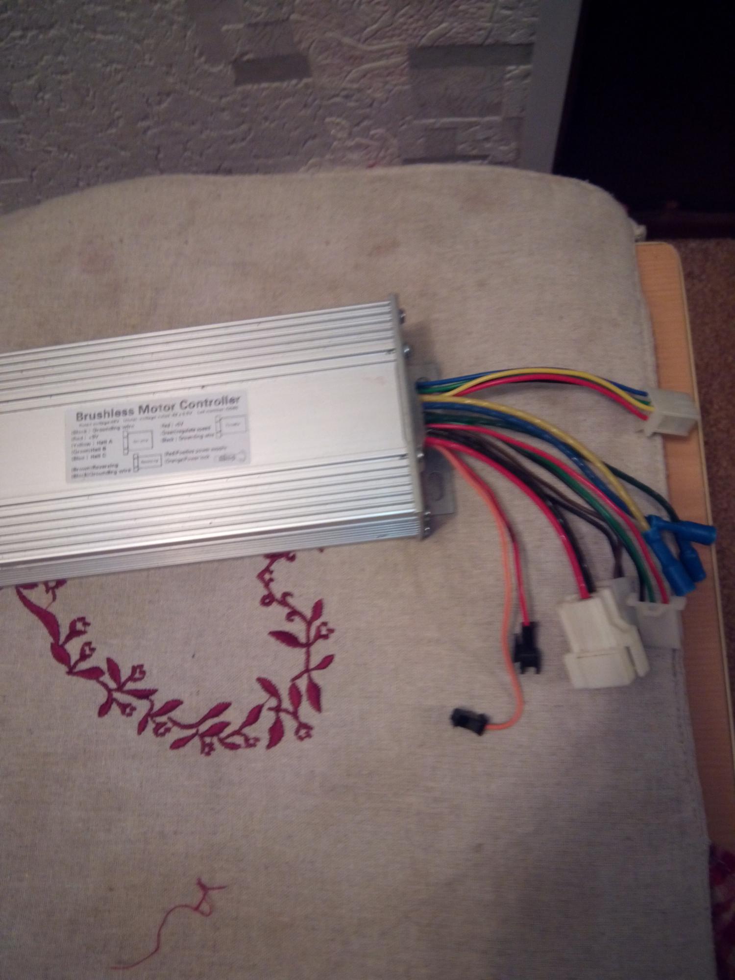

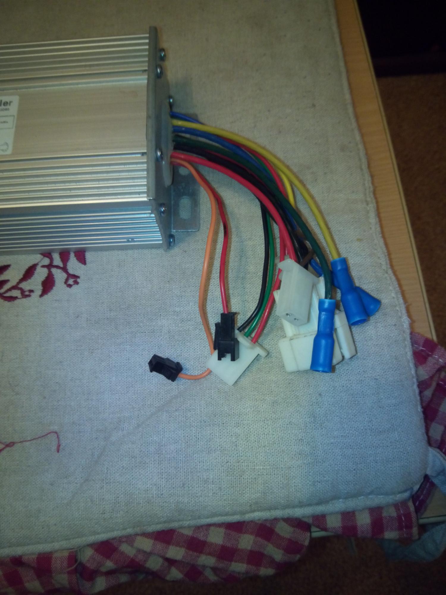

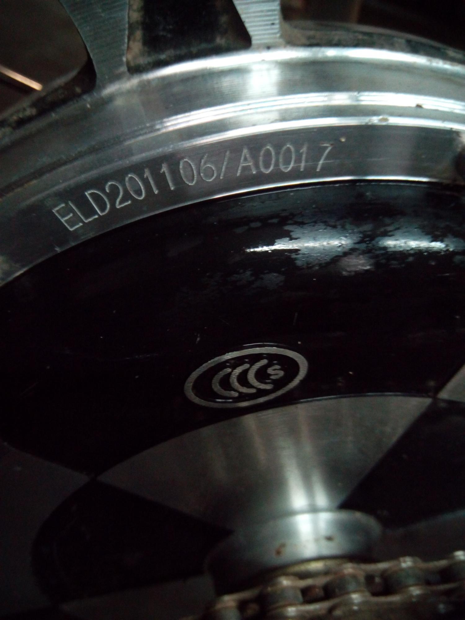

« Ответ #16 : 27 Дек 2016 в 18:34 »

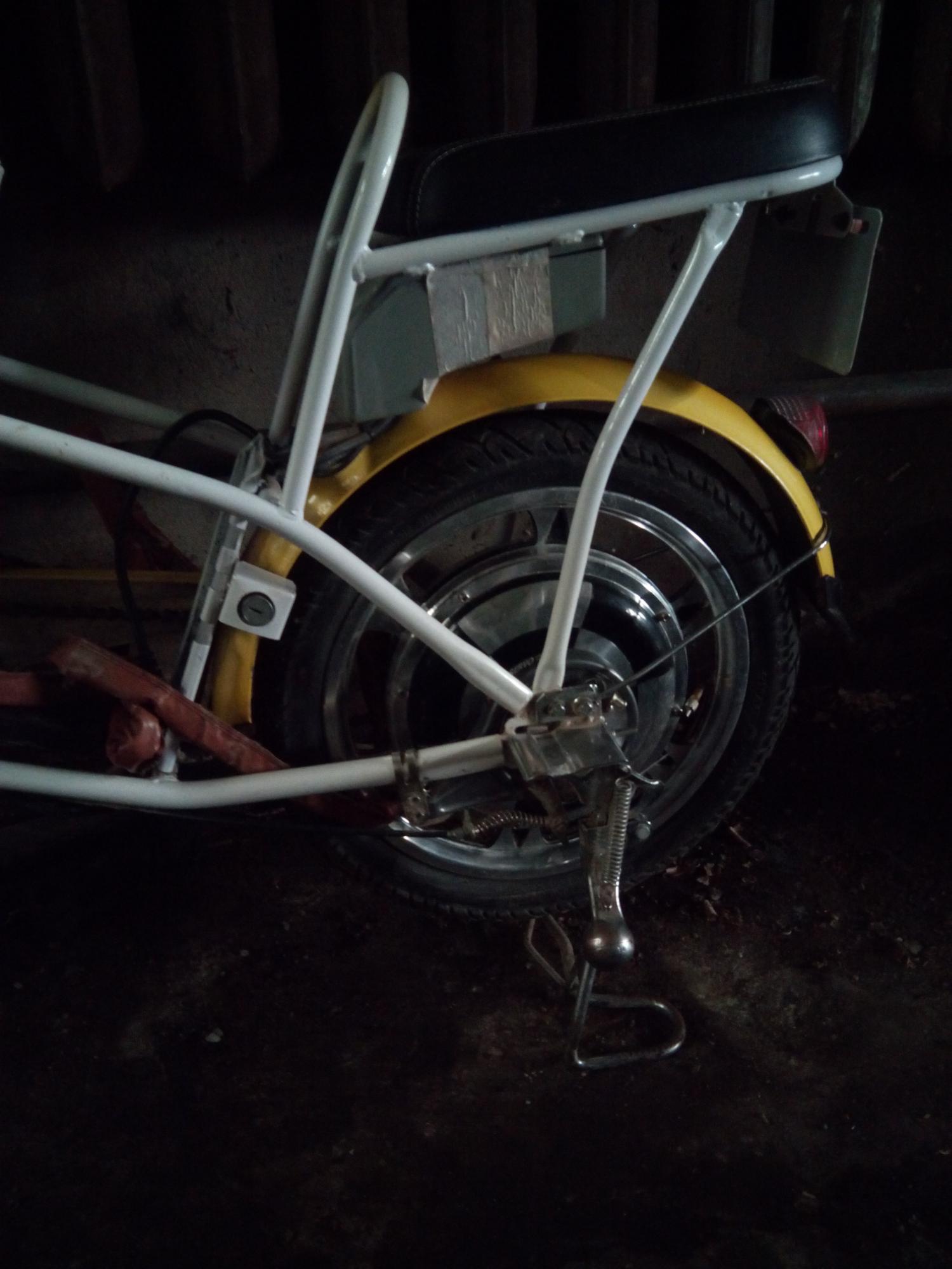

Jeca вот фотки:
То есть,быстрей я что ли не поеду?

« Ответ #17 : 27 Дек 2016 в 19:42 »
Колесо пятисотое. Быстрее ехать будет. Только напряжение надо поднять. И тормоза модорнезировать. Батаре скорее всего хлам. От слова полный, нужно вскрытие.
