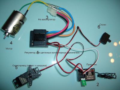

Нужна консультация по радиоуппавлению
« Ответ #5 : 05 Июл 2015 в 14:56 »
Вот откопал для себя накидывал как то по управлению

Вариантов крепления серво много, можно и на тяги придумать , если не получиться то на руль, ставиться примерно как электро-усилитель (по такому же принципу), калибровка по пуску  в процентах мощности бывает в настройках  пульта или регулятора, уже не помню точно,  набор можно как угодно расширить дополнить, но три основных вещи это радиопульт, приемник (брать лучше с заменяемым кварцем на чистоту передачи ), регулятор , дополнительные это серво (подбирать по нагрузке в кг)и есть еще другие прибамбасы ,
