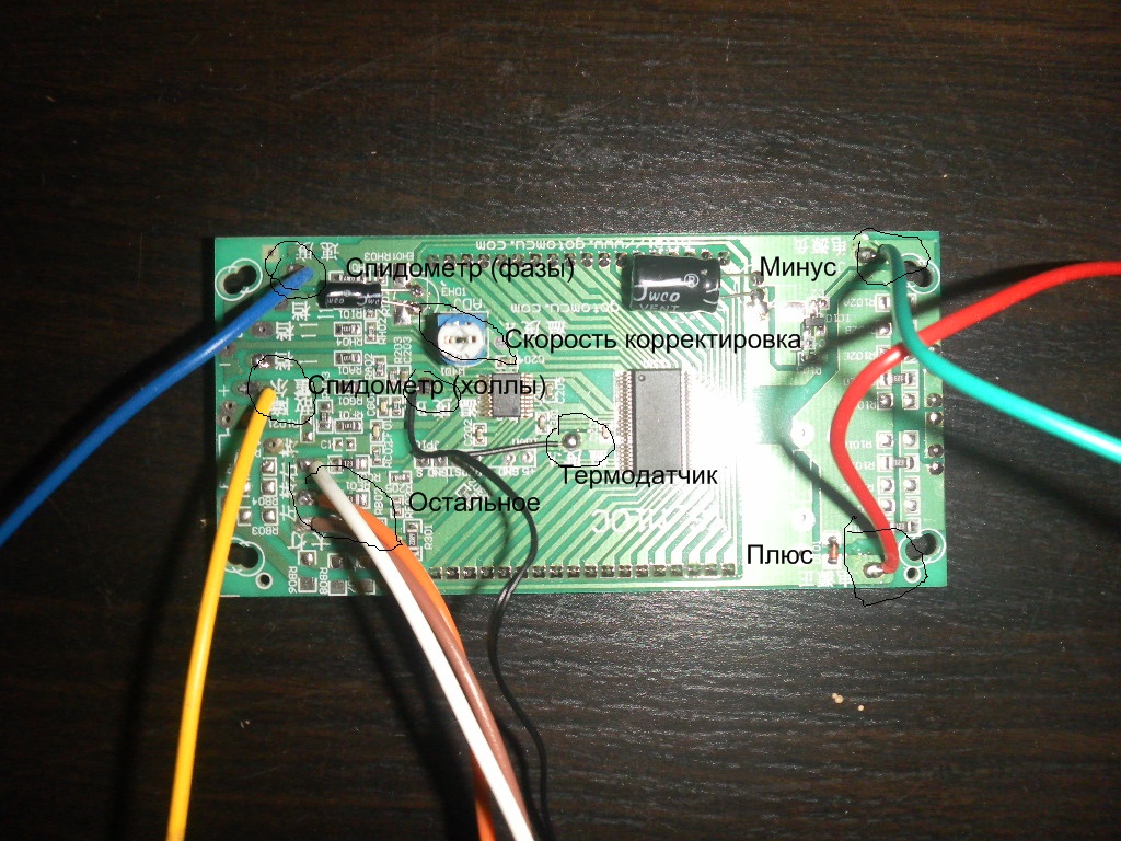

Получил дисплей и не знаю КАК подключить...   :facepalm:
Описание проводов на китайском ничего не дает, потому как оно везде только на снимках - и их просто не набрать на клаве :-D
Помогите определить КУДА КАКОЙ ПРОВОД

Снял со скутера стрелочную панель и подключил экран - согласно обозначениям. Всё работает и смотрится замечательно))
Вот только теперь - один нюанс:
Как определить какой из проводов, выходящих из моего МК - фаза???
И к какой фазе, от колеса или контроллера - непонятно((( или это не имеет значения?
Знатоки, подскажите плиз

Так наверно какой толще- те и фазы. Кроме красного и чёрного. Не имеет.

По подключению  все просто красный плюс, зеленый либо черный минус батареи (бывает разный) , синий провод  скорость, берется с любой из трех фаз двигателя, есть еще желтый он для холлов (я ставил на холлы точнее показывает скорость, практически один в один по джпс) остальные  свет, поворотники , отображается если замкнуть на плюс  (как масса у машины) работает все четко) Есть выход на датчика температуры ломаю голову куда крепить в двигатель ,в  оси все герметично , лично я подключал питание у меня 14 с литий   через выход на дисплей, у меня в контроллере есть такой, показывает как в цифровом формате  оченКитайский цветной дисплей для скутера (ПОДКЛЮЧЕНИЕ)
ь точно ( а вот по графически в виде батарейки маленько не точно) думаю что под свинец заточено. в остальном все радует.

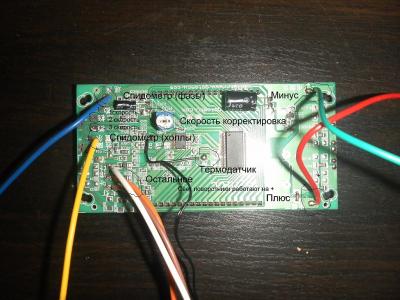

Еще есть три скорости обозначил на фото, работаю так же на + Китайский цветной дисплей для скутера (ПОДКЛЮЧЕНИЕ)

А у меня вместо желтого - зелёный)) Теперь вот думаю, какой подключить на фазу или на холл)) Вот бы ещё знать, какой из них холл а какой фаза. Вроде ответили что фаза - должен быть самым толстым проводом... Но, если по холлу показывает точнее - то как его определить??? И можно ли подключить сразу два?)))) Чтоб один сигнал шел с фазы а второй с холла, или так нельзя?))

На мотор идут три толстых-фазы,и пять тонких-три холлы,таких же цветов как и фазные и два питание холлов-красный плюс,черный минус.Выше писали,что от холлов показывает вроде бы точнее,одновременно от фазного и холла наверное нельзя.Подключить можно к холлу любого цвета.

Подсоединять одновременно нельзя!!!, либо брать скорость с любого одного из фазных проводов идущих на двигатель, либо из трех которые идут на холлы, на холлах показания точнее.
