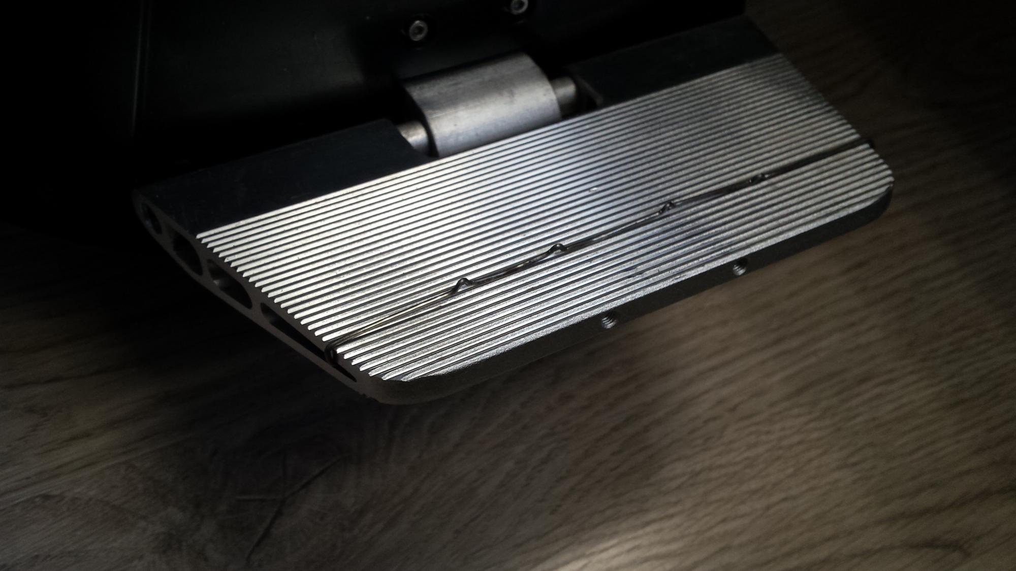

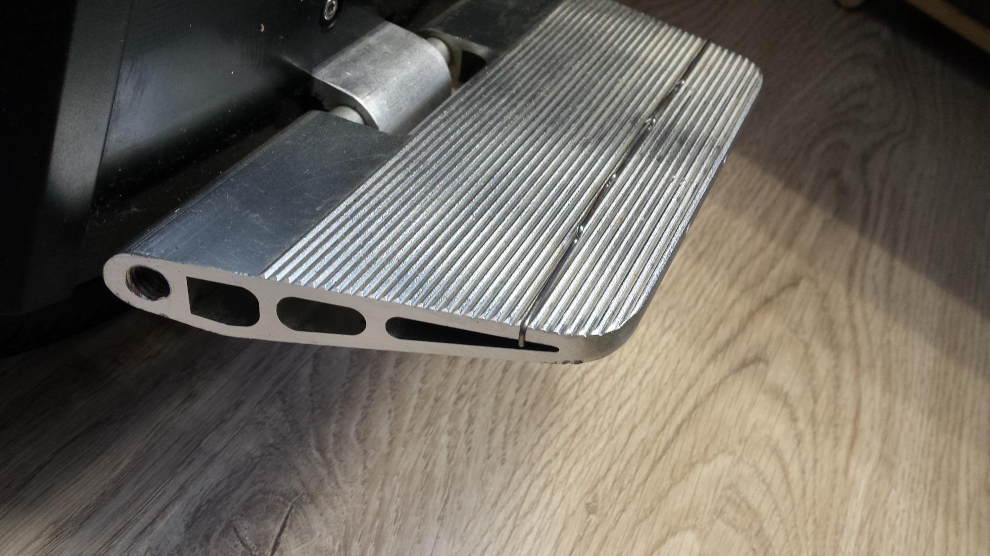

[user]LEE4ER[/user], тоже самоклейка-шкурка сползает с педалей от давления. Но способствуют этому 1-2мм рёбра на педалях, стачивать их не вариант. Со временем привык без шкурки, и даже нравится больше, чем со шкуркой, т.к. можно спокойно протереть от грязи и во время езды легче без переноса тяжести на одну ногу подравнять положение ног. Со шкуркой это проблематично, т.к. слишком сильное сцепление. А уж как неприятно выглядит шкурка после попадания грязи на неё...

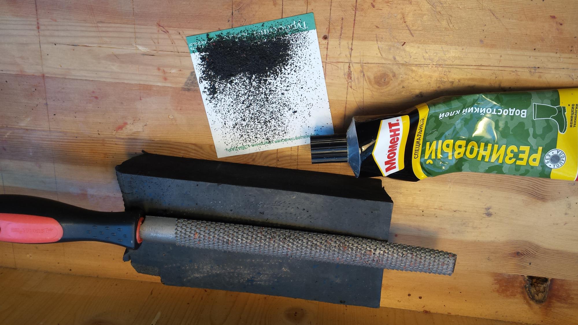

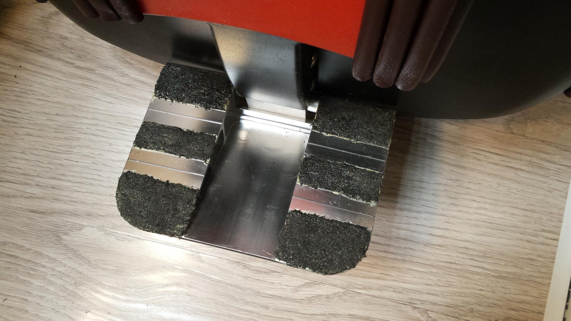

я сделал по другому:1.купил резиновый клей водостойкий,2 . достал толстую резину,рашпиль,а дальше все просто - настругал рашпилем резиновой крошки,ацетоном обезжирил педали,намазал слоем клея педаль- сверху слой крошки,выждал 10 минут,снова слой резинового клея+слой крошки, и так 4 раза можно и больше и сверху слой клея- выдержать сутки,пока работает не слезает держится,проверял катаясь на одной ноге.         Раньше когда на опорной ноге пробовал повернуть в сторону от колеса,нога соскальзывала, сейчас нет.Кстати все предыдущие попытки просто приклеить  резиновую пластину заканчивались отрывом ее, поэтому такой сложный путь.
Дед62
#30

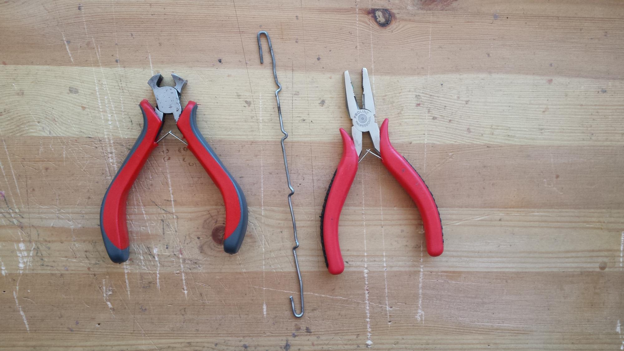

Вот еще один способ сделать педали не скользкими:кусок сталистой проволоки 1-1.5 мм., ,5 минут и педали не скользкие. Ставятся и снимаются легко,работают с любой обувью,даже с тапками.

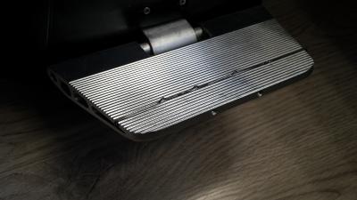

AlexEngineer
А если повкручивать саморезы по металлу? По идее должно быть самое надёжное решение.
Ездю на моноколесе Volta SR-3 и Ninebot One E+
LEE4ER
[user]AlexEngineer[/user], любые выступающие на пару-тройку миллиметров элементы, уже дадут очень хорошее сцепление.
и не нужно их делать слишком много, т.к.пользы особо не даст, но станет менее удобно
AlexEngineer
В общем, попробовал стальку-проволоку прикрутить (непонятно, какого диаметра, микрометра у меня нет), но она рвётся быстро, а бОльшого диаметра у меня нет. Попробую всё-таки шурупы саморезы вкрутить. Думаю, это будет долговечнее и надёжнее шкурки.

Ничего не нужно прикручивать,загнутые концы проволоки заводишь в отверстия педали и все.
