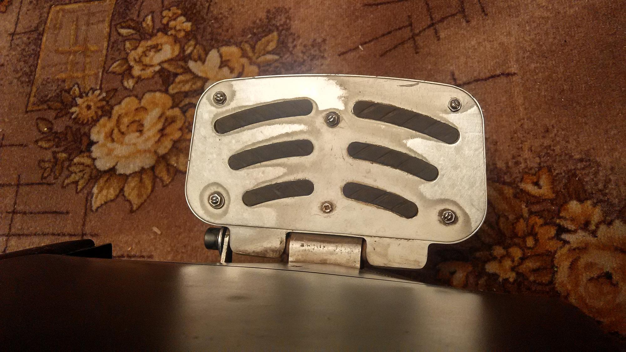

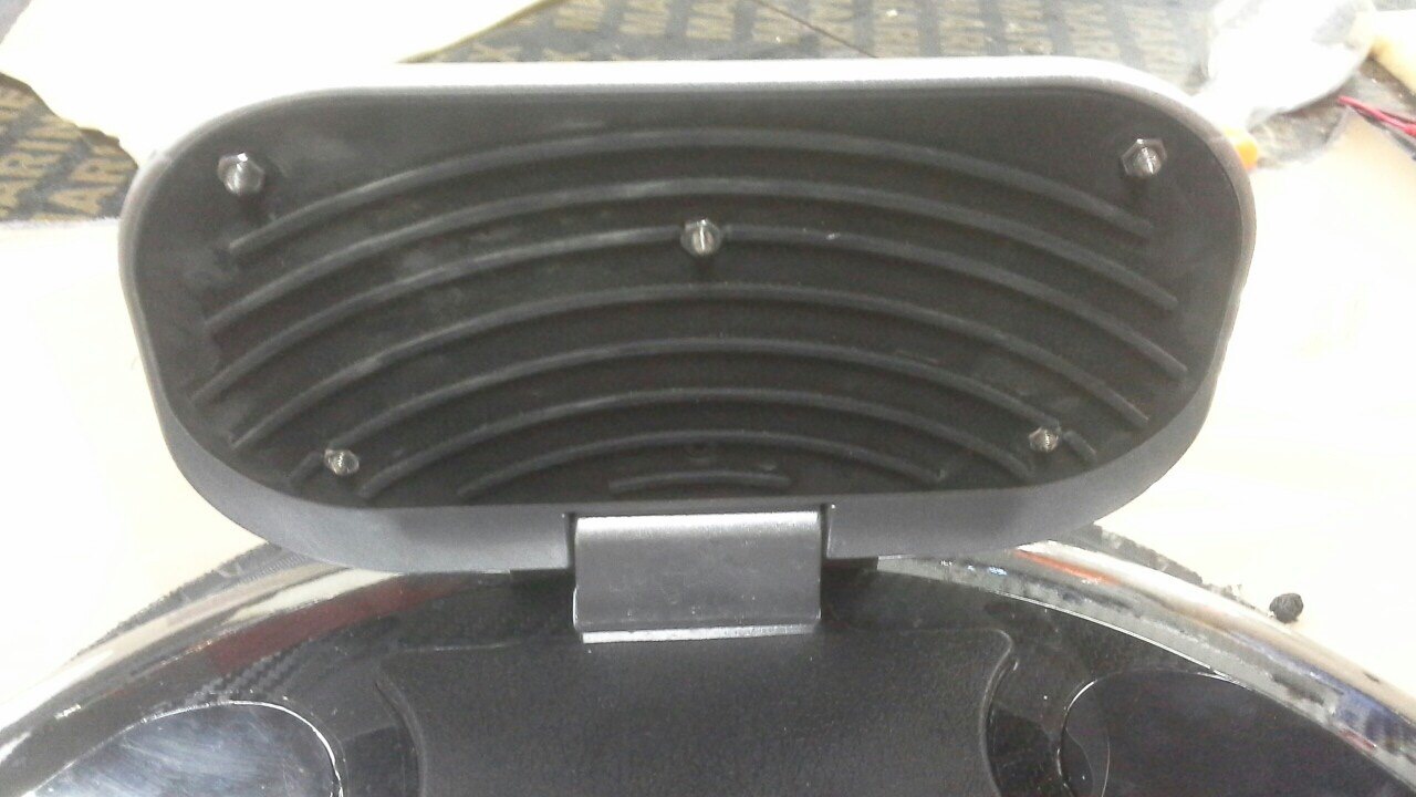

[user]LEE4ER[/user], [user]Дон Алехандро[/user], [user]Andrэ[/user], такие винты подойдут и сверху крепление гайкой, чтобы резиновая основа не слетала
DIN 914 Винт установочный с внутренним шестигранником и острым концом ГОСТ 8878-93
Мой ninebotoneE 260Wh теперь навсегда остался в Египте, его не разрешили перевозить на самолете ни в каком виде.
Теперь гоняю на King Song 16A 680wh - я чувствую, теперь никогда не смогу остановиться в гонке за лучшим моноколесом!!! У меня эволюция батарейки: 260Wh-520Wh-680Wh. Кто его хочет попробовать - пишите.
Дон Алехандро
думаю пойдут. принцип такой: 1) ставишь на острый конец две гайки и контриш их меж собой - получаешь псевдо "болт". 2) выкручиваешь шестигранкой штатный болт из педали и загоняешь в педаль "болт" тупым концом до упора нижней гайки болта. 3) Зафиксировав плоским ключиком или круглогубцами с тонкими краями ближнюю к педали гайку снимаешь вехнюю.
ЗЫ перед покупкой болтов выкрути один штатный (из середины педали например) замерь толщину, длину и шаг резьбы. Или в пакет и в карман его с собой возьми и подбирай визуально наиболее похожий по параметрам резьбы к штатному

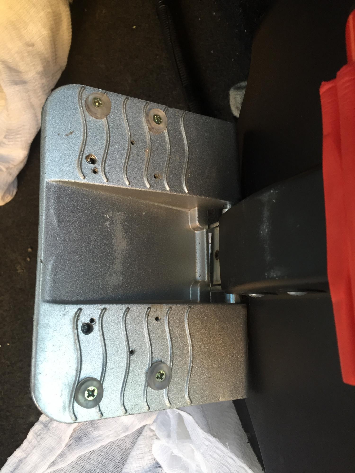

я на скоряк сделал вот так:
полиуретановые ножки для мебели, просверлены. головки саморезов не торчат.

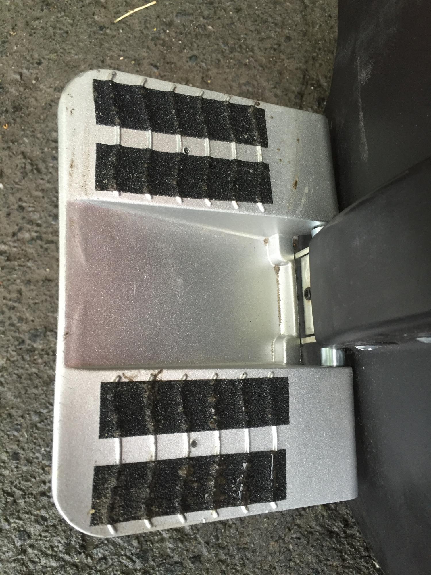

[user]zoot[/user], под давлением и от частого елозенья ногой по педалям, она начинает сползать
zoot
[user]LEE4ER[/user], два часа по мокрой дороге - не сползло. а если со временем сползет - цена вопроса - копейки, пять минут на наклейку новых
LEE4ER
[user]zoot[/user], конечно же она сползает со временем, а не за два часа)))
zoot
[user]LEE4ER[/user], ну так и я о том же, а можно и усилить теми же "шипами" с шайбами. тогда точно не слезет. главный вопрос - насколько быстро сшоркается абразив!

Павел313131
Может Вы клеили не так, у меня шкурка для влажной зачистки, уже около 3 тыс. км на готе держится. Клеил двусторонней липкой лентой, для ветровиков. И ничего никуда не сползает, слегка потерлась по краям, что совершенно не влияет на функциональность.
Научу кататься в Белгороде, привезу колесо, помогу с обслуживанием
zoot
[user]Павел313131[/user], если скотч хороший, скажем, 3M,  думаю, все в порядке будет. по скотчу вообще опыт у меня большой, могу с уверенностью говорить, что они сильно разные. Сильно. Ну и плюс не стоит забываьь об обезжиривании.
если не лень заморачиваться - можно приклеить шкурку на клей, тут хорошо подойдет что-то на осноае синткаучука, из дешевых строительных - tytan classic fix
