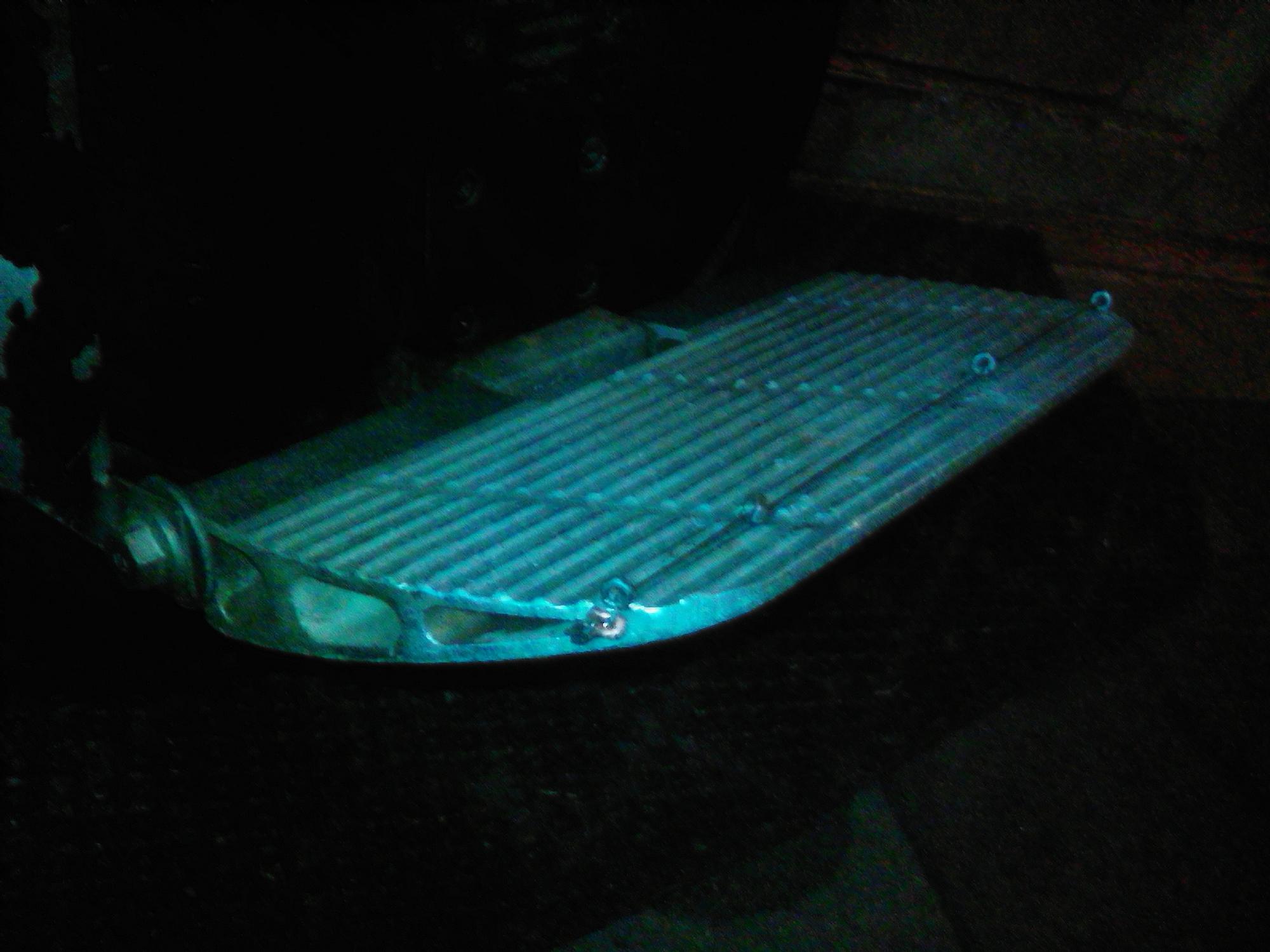

Вот думал-думал, сделать себе шипы, или как-то по-другому... :bw: Ну уж очень не хотелось сверлить педали. А снег то налипает. А потом ещё подумалось, что шипы, если не высокие, так же снегом залепит и толку не будет, а высокие обувь портить будут.
Взял тоненький(1мм)троссик и гайки м3. Привязал по четыре гайки и продел в крайний канал.  Натянул и зажал хвосты скобкой из медной проволоки.
Снег налипает, но гирлянда из тросика с гайками , за счёт подвижности его рыхлит, и этого достаточно чтобы ноги не скользили.
