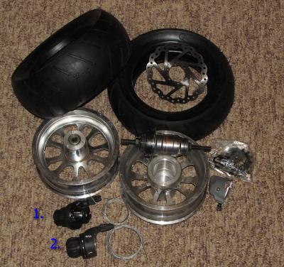

100%трезвый
Я так думаю, что подъёмы в 40 градусов - это как раз тот самый край, после которого самокат под ездоком уже начинает переворачиваться. Ездить мне действительно по городу, преимущественно асфальт. Но на асфальте тоже бывают ямы и всякие гадости.
А что, если взять коллекторный двигатель, прицепить к нему редуктор и посчитать передаточное соотношение таким, чтобы при движении с расчётной скоростью, например, 15 км/ч двигатель крутил на 80% от оборотов холостого хода. Думаю, тогда движок не должен греться.

niggah
Да, у меня рино на стандартном моторе. Кушает 1.6 кВт, ползет несравнимо лучше МК от хедвея.
100%трезвый
Да, обгонять феррари я не буду. Но поковыряться в механике можно. Но только раз. Закрыть её кожухом и потом наслаждаться работой. Коллектроники я разгонял. Если нормальные щётки из графита, то можно вдвое больше мощности залить. Ещё перематывал на более толстую проволоку трёхобмоточные двигателя для китайских машинок. Результат такой же - крутящий момент увеличивался конкретно, но и щётки стирались раза в 2-3 быстрее. Если проволочные щётки. то они прогорали через несколько минут.  /:-)
А коллекторник я желаю поставить на свой самокат потому что у меня уже есть электровел с мотор-колесом, который стоит под 100000 р. и ещё требует на себя нормальную вилку и дисковые тормоза и переделку короба.
Если в мотор-колесе диаметром под 12" стоял бы редуктор где-нибудь на 25:1 или 50:1 то он бы прекрасно закатывал в горки (да и мощность от 500Вт.)
*, дай ссылку на трёхскоростные колёса для самокатов. Особенно интересно узнать передаточные соотношения. Таким способом можно и трёхскоростную втулку вспицевать, так как она самая дешёвая. Пятискоростные и выше стоят уже дохрена и место им на велосипеде.
ReSharVladimir
#33
Цитата: * от 01 Окт. 2015 в 08:35
в чем нетривиальность разгона коллекторника? Ну и мой любимый вопрос - а чем мотор колесо лучше то в данной ситуации? Одно дело когда у тебя совокупность задач, а тут в горку надо ехать. И вот в категории ехать в горку мотор колесо сосет петушки наблюдая за внешними моторами. А коллекторник - потому что дешево а результат такой же.
Насколько я понял, ТС хочет сделать редуктор под макс. скорость 15км/ч. Так вот, на одном из заводов 2шт МК (намотка для макс. скорости 18км/ч, мощность каждого 350Вт) таскают телегу весом 200кг, в том числе и по пандусам. А еще фабрика выпускает специализированные МК для тачек (намотка для макс. скорости 10км/ч, мощность 500Вт). Так что еще не известно в сравнении с коллекторниками аналогичной мощности кто у кого "сосать петушки" будет. Причем именно в данной конкретной, как Вы пишите, ситуации. Единственное преимущество внешнего движка, можно поставить "коробку передач". Но это уже к рассматриваемому применению - езде в горки, не относится.
Тогда надо брать МК для инвалидных кресел, среди них встречаются и с двухступенчатым редуктором. Те точно в горку заберутся. Основной минус - отсутствие наката. Но зато имеется тормоз стояночный электрический, если на горке вздумается остановиться. Но для самокатного применения вряд ли подойдут.
Для самоката велосипедной трехскоростной втулки будет выше крыши. Тем более, что у нее небольшие размеры - легче будет в 12" обод заспицевать. И свободный ход имеется, что тоже плюс. Главное - отношение цепной передачи на нее правильно подобрать.

rrumit
Ну можно использовать комбинацию безщеточный мотор http://ru.aliexpress.com/item/1500W-48V-Brushless-Electric-DC-Motor-for-Foldable-Electric-Scooter-Using-with-5600rpm-Speed-Electric-Scooter/1975765540.html?spm=2114.03020208.3.2.vLkWBL&ws_ab_test=201556_3,201527_1_35_36_71_33_72_34_73_74_61_75,0_0
и трехскоросной редуктор от хедвея собрать все на алюминовой раме. Как говориться и горку потянет и на дороге погонять. :empathy:(правда цепь часто менять надо)
